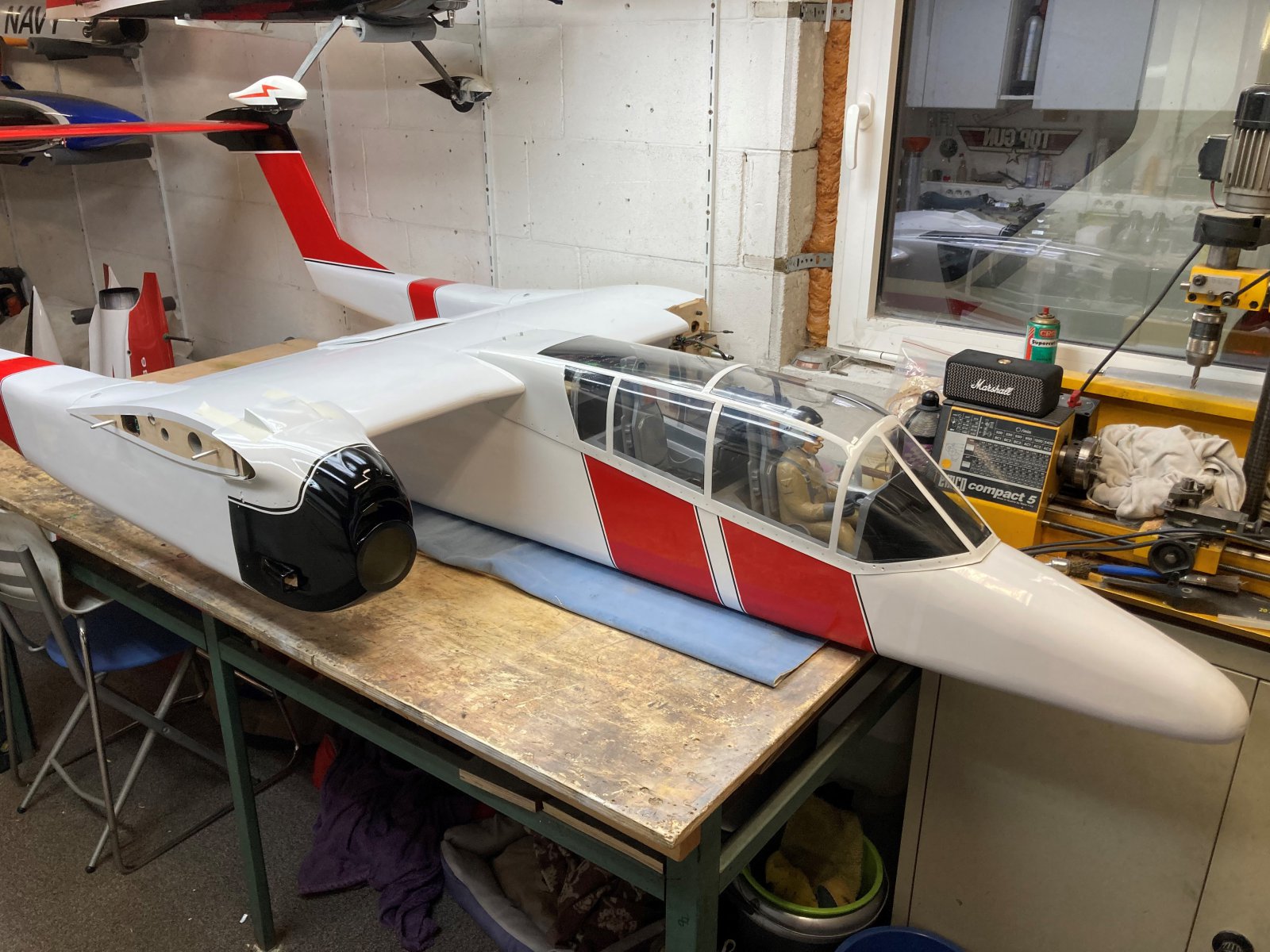

    ik moet't onderstel ook nog eens aanpakken, maar moet wel zeggen dat 't mijne vrij goed werkt. In de poot zit een koperen bus ter geleiding, en ook een afdichting om't stof buiten te houden. waar de vork op de poot geschroefd zit wordt 'ie inderdaad wel erg dun, ga dus ook nog bussen draaien om 'm daar te verstevigen. komend weekend maar es terug beginnen monteren..... kielvlakken zijn ondertussen ook verlijmd, cowl hebben het laagje zwart gekregen, moet die vlakken enkel nog doortrekken om de gondels. heb ook Callie Graphics aangeschreven voor de decals.

    Heel mooi. Die kleuren staan echt heel goed. Ik zou bijna.......

    don't hold back........:)
    kruipt wel enorm veel folie in....... 9(!!)m wit (Oracover pure wit), 4m rood (Oracover ferrari rood), 1m zwart, en de bijpassende witte en zwarte spuitbus brandstofbestendige verf......
    voor de oplettende kijker, heb wel een variatie op't thema gedaan, en ook in de gondels een rode band toegevoegd.....
