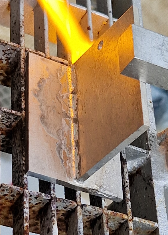

    Hardsolderen in Steyl
    Er is nog een plek vrij volgende week zaterdag de 23e maart 2024
    Aanmelden kan dus nog.

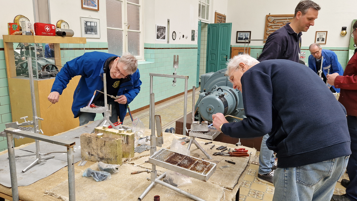

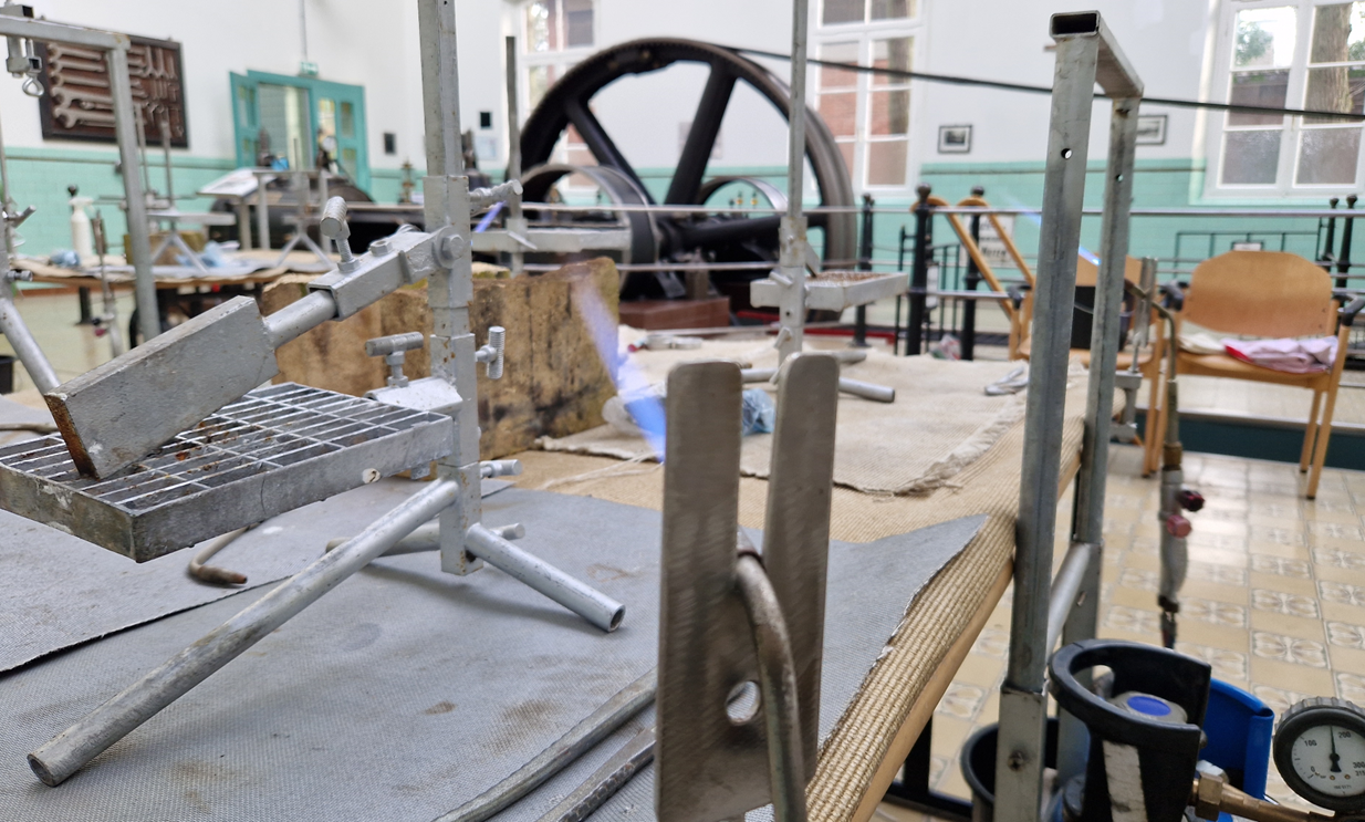

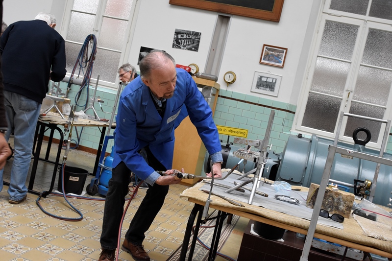

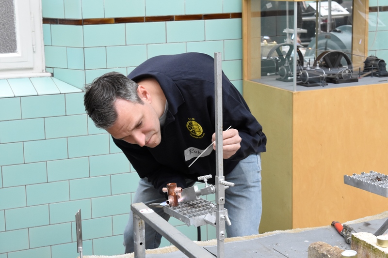

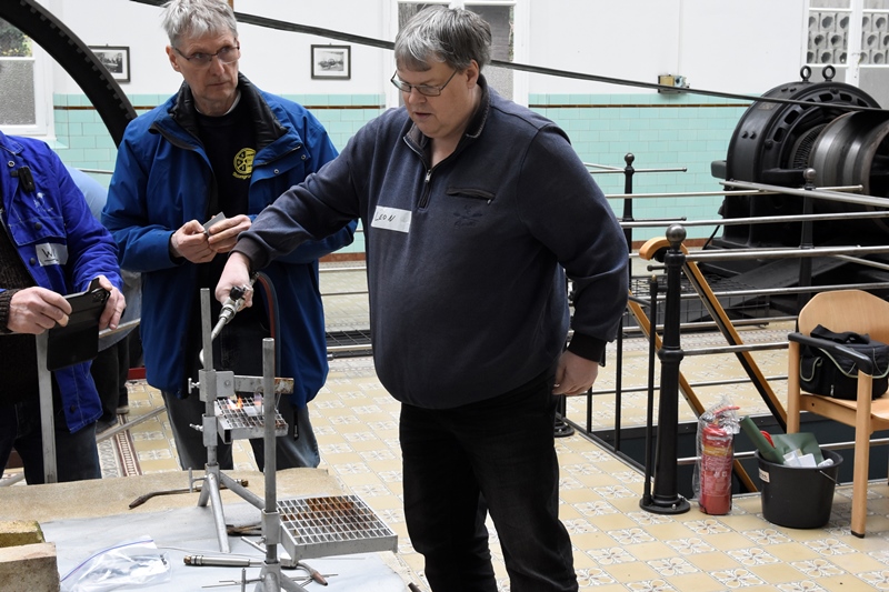

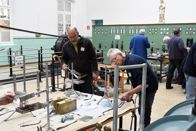

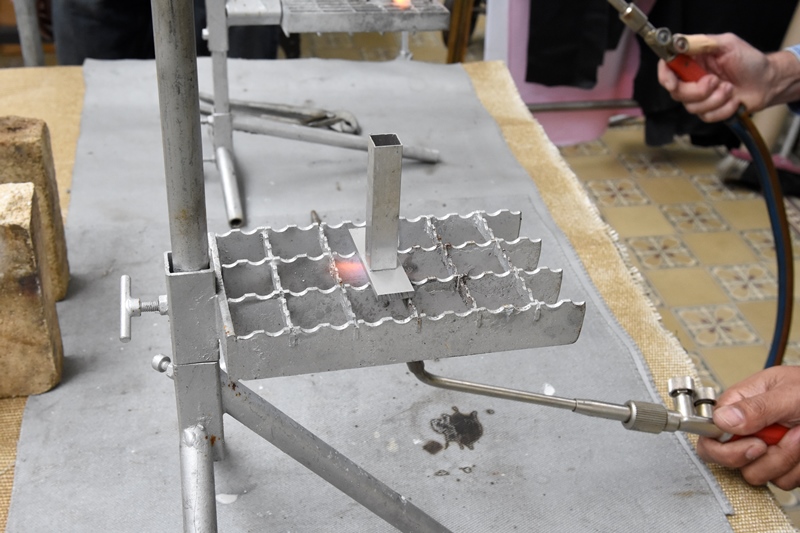

    Gisteren de voorlaatste workshop hardsolderen mogen bijwonen.
    Volgende week de laatste keer hardsolderen tussen de stoommachines in Steyl.
    Er komt dan een einde aan een mooie serie hardsolderen met vele enthousiaste deelnemers.
    De NVM en Wiel (cursusleider) hopen dat er dan genoeg workshops zijn geweest om de hardsoldeer kennis over te dragen.
    Gerrit Volgers opende de cursusdag en gaf daarna Wiel het woord.
    Henk had zijn nieuwe stoommachine voor de Dockyard meegenomen en ik mijn NCS Trammetje.
    Wiel en Henk.
    Wat heel leuk was dat Toon met opa Gerrit was meegekomen om ook wat van het hardsolderen te leren.
    En dat ging hem goed af, hij had het al gauw onder de knie.
    Ook opa Gerrit heeft genoten deze dag.
    Leon heb ik ook weer voor de tweede keer ontmoet, Hij was ook bij de rondleiding op 16 februari, en nu lekker aan het solderen.
    Lekker bezig zijn je eigen soldering maken.
    Aluminium solderen was zeer gewild.
    Groet,
    Ruud.

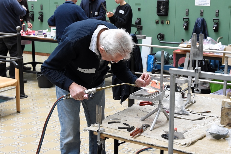

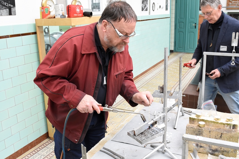

    Nog maar een paar leuke foto's van een hele leuke dag.
    Uiteraard is het gebruikelijk geworden dat er bij de hardsoldeer workshop vlaai word gegeten met de koffiepauze !!
    En ze doen daar niet aan kleine puntjes, sommigen gingen zelfs voor een tweede punt .........
    Maar na de koffie gelijk weer door met de workshop, want daar kwamen we voor.
    Henk maakte een mooie serie draaibeitels met opgesoldeerde widia plaatjes.
    Mooi om te zien dat iedereen lekker bezig is.
    Volgende week de laatste hardsoldeer workshop !!!!

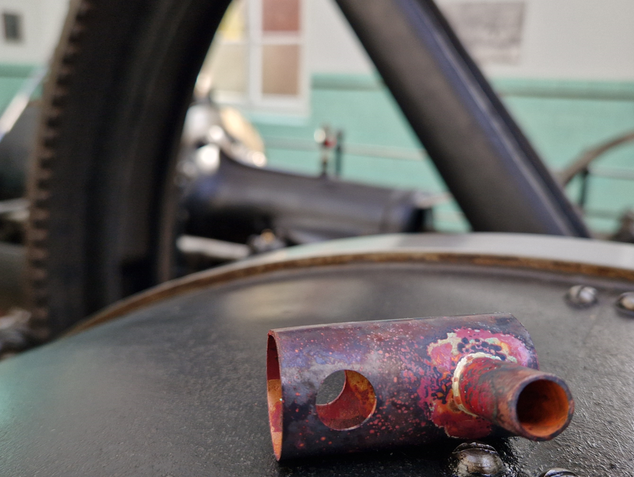

    Mooie koper hardsoldering
    Super mooi doorgevloeid.
    NVM workshop resultaat.

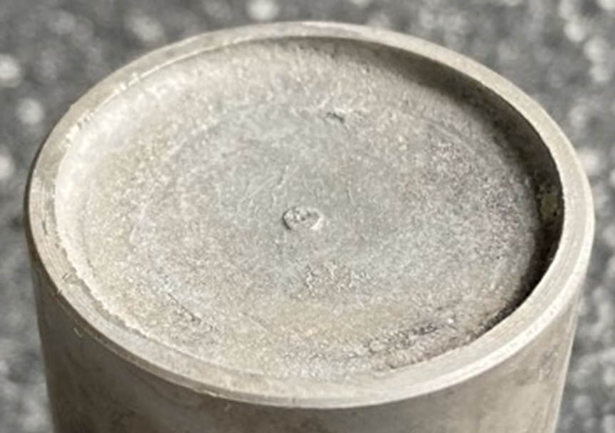

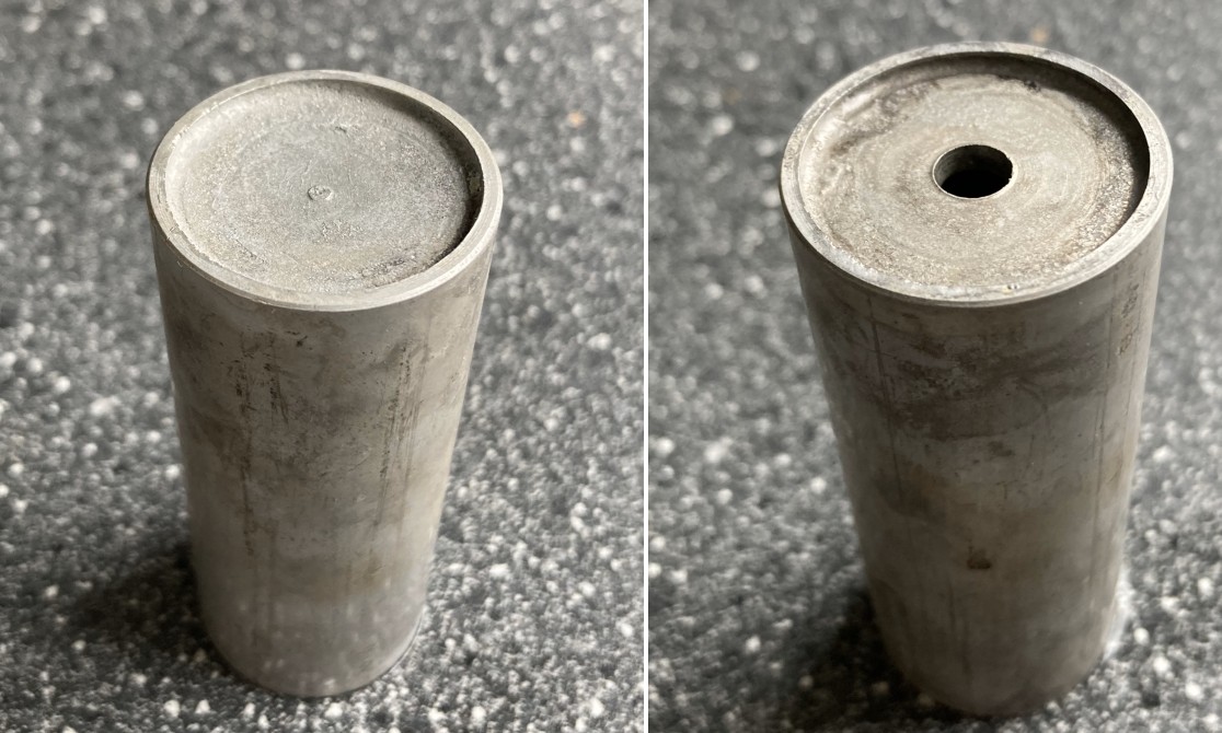

    Voor aluminium is zo'n heet vlammetje ook erg handig, beetje tempo er in.
    Onderstaande cilinder was wel een uitdaging de eerste poging moest ik afbreken, het ging niet zoals ik had verwacht.
    Daarna kun je dus alles afkoelen, schoon en klaar maken voor een volgende poging.
    Die ging in één keer goed, het linker plaatje werd met de bodem naar beneden, (staande op een kleine verhoging) gesoldeerd.
    Je moet dan in de cilinder kijken hoe de flux reageert en of soldering vloeibaar wordt.
    Ik had natuurlijk ook een lik flux aan de buitenkant op de cilinder kunnen zetten voor de indicatie, maar dat is achteraf.
    Bij het rechter plaatje, die is vanaf boven gesoldeerd, met de vlam iets onder de rand.
    Zo dat de stukjes soldeerdraad die al in de naad lagen, wel een beetje met de flux vast geplakt, niet zomaar weg geblazen kunnen worden.
    Uiteindelijk gebeurt dat wegblazen door de brander toch altijd wel een keertje, met een stukje draad is zo'n aan de wandel zijnde soldeer draadje, als tie er niet is uitgesprongen, zo weer op de plaats teruggeduwd.
    ozy, Potter, JeroenDorr en 2 anderen vinden dit leuk.

    Mooie soldering Leon.
    Zeer goed voorbeeld.
    Dus het is niet moeilijk om aluminium te solderen.
    Jij laat het hier zien.
    Leuk dat je twee manieren can solderen aangeeft,
    van binnen uit naar buiten,
    van buiten naar binnen.
    In feite kun je geen soldeerdraad wegblazen.
    Je mag met de vlam niet aan de soldeerdraad komen die al op haar plekje klaarligt.
    Foto Leon, detail.
    Mooie volle soldering.
    Dat gaat nooit meer stuk.

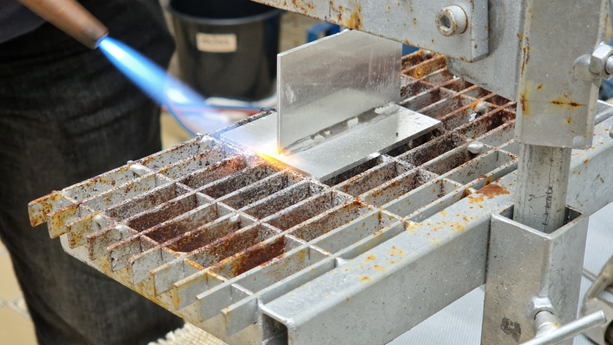

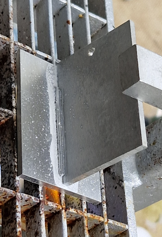

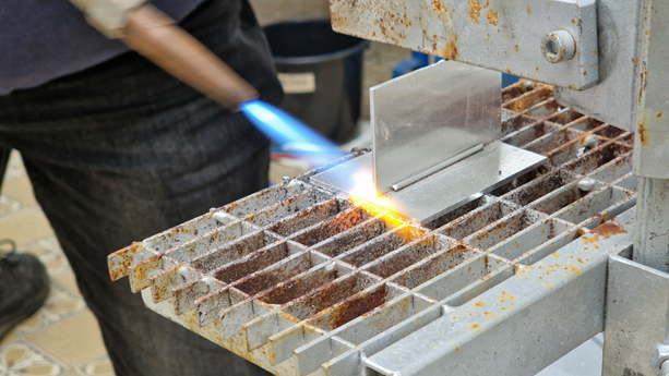

    Aluminium hardsolderen
    Heel kort door de bocht.
    2 Plaatjes aluminium worden aan elkaar gesoldeerd met aluminium soldeerdraad. Rechts zijn de twee losse plaatjes een werkstuk geworden. De laatste vlam strijkt over het werkstuk.
    Deze soldering op de foto is de beste kwaliteit aluminium hardsoldering die men kan maken, alles is aluminium. Ook de hieronder andere 2 genoemde soldering goed zijn.
    Aluminium aan aluminium solderen doe ik met aluminium soldeerdraad ALSI 12.
    ALSI 12 is van oorsprong ontwikkeld als aluminium hardsoldeerdraad.
    Omdat deze draad een enorme vloeikracht heeft is deze vrij snel gebruikt als Tig-lasdraad en Mig-MAg lasdraad.
    Gietgallen in aluminium gietwerk vloeien met deze draad mooi glad dicht.
    Aluminium in combinatie met een ander metaal bijvoorbeeld koper, messing of rvs soldeer ik ook op de industriële manier aan elkaar.
    In de hardsoldeer industrie gebruikt men hiervoor vaak aluminium/zink draden. Deze draden kunnen bijvoorbeeld zijn 88 % aluminium met 12 % zink.
    Deze legering heeft het vermogen een betere verbinding tussen de bonte metalen te maken dan de ALSI 12.
    Een ander voordeel is dat de AL/Zn draad weer iets eerder smelt dan de ALSI 12 draad.
    Minder risico op ongelukjes.
    Qua sterkte doen deze twee niet voor elkaar onder.
    De AL/Zn draad aluminium/zink is een draadontwikkeld voor het scoeperen van blank staal.
    Als voorbeeld de frames voor vrachtwagen trailers kunnen niet gegalvaniseerd worden vanwege hun lengte.
    De frames worden vers gestraald en gelijk aansluitend bespoten met een scoepeerlaag.
    Deze mooie gesloten laag is over jaren een goede bescherming voor het staal.
    In beide gevallen word de toevoegdraad/soldeerdraad met dezelfde flux verwerkt.
    Wat verder nog kan is bij een groot risico bij het solderen
    dat men een nog lager smeltende soldeerdraad gebruikt
    en wel een zinkdraad bestaand uit 100% zink.
    Let wel.
    Er zijn fluxen die alle drie de draden de baas kunnen.
    Er zijn fluxen die specifiek gemaakt zijn voor bijvoorbeeld in combinatie met AL/ZN.
    Dit over aluminium solderen.

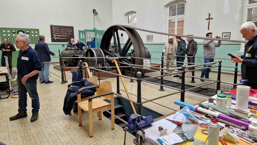

    Hardsoldeer workshop
    De hardsoldeer workshop zijn vanaf vandaag gestopt.
    NVM hardsoldeer locatie in Steyl. Hier op de foto is het extra druk, een kleine groep bezoekers en cursisten. Maar de stoommachine loopt.
    Locatie Steyl.
    Super mooie locatie tussen twee echte en werkende stoommachines.
    Echt, mooier kan gewoon niet voor (stoom) modelbouwers.
    Hier in Steyl konden wij te gast zijn
    1 maand voor en een maand na het openings seizoen van het museum.
