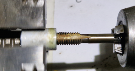

    Dat kan alleen met een machinetap dan?
    Ik heb alleen een handtapset, maar daar komen de spanen voor uit, of blijven tussen de snijkanten liggen.

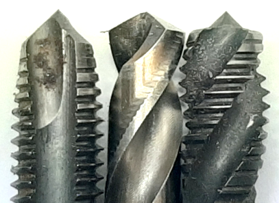

    Tappen
    Toch nog maar eens een voorbeeld gemaakt.

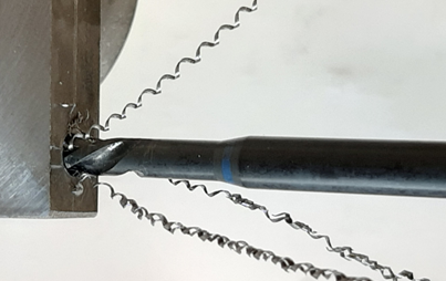

    Rechte groef tappen werpen de spaan naar voren uit. Tap voor doorlopende gaten.

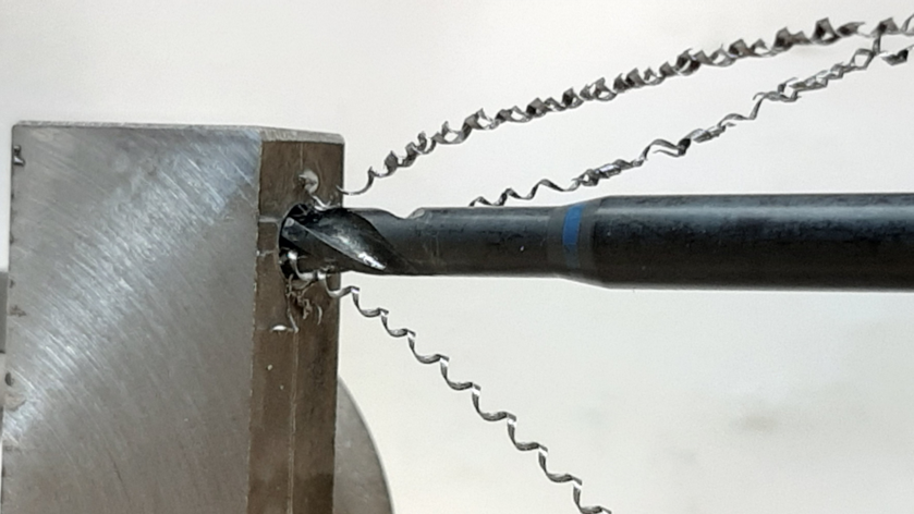

    Spiraalgroef tappen zoals boren werpen de spaan naar achteren uit.
    Bij beide soorten tappen is de groef voor spaanafvoer.
