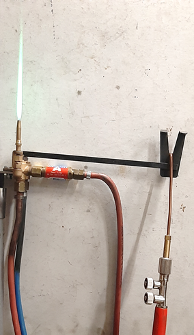

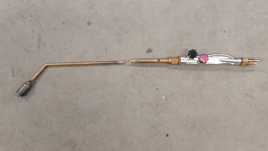

    Dit is een gasspaarapparaat in actie.
    Tijdens de soldeerpauzes hangt de brander aan de gaffel.
    De arm aan de gaffel drukt dan een stopkraan voor zuurstof en een voor het brandgas dicht.
    Links op de foto is het lantaarntje/waakvlam daarmee ontsteek je steeds de brander .
    Doordat op de handgreep van de brander
    de kraanknoppen ingetseld open kunnen blijven staan
    brand de vlam steeds het zelfde.
    Aan de uitgaande kant van het apparaat zijn twee vlamdovers geplaatst.
    De vlam op het lantaarntje is groen van kleur omdat er gesoldeerd word met gasflux.
    Helemaal links op de foto halve hoogte het met messing gesoldeerde passtuk.
    Zuinig omgaan met gas en zuurstof.

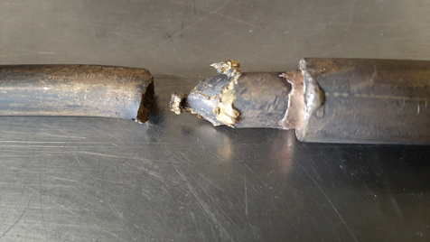

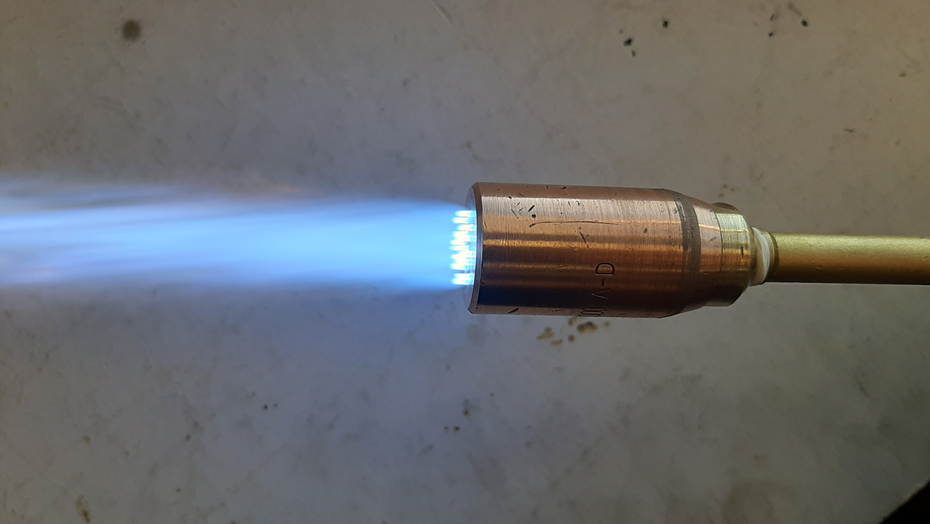

    Reparatie brander
    Deze brander was door vlaminslag afgebrand.
    Of ik deze kon maken/repareren, ja kan ik.
    Alles gedemonteerd en schoon gemaakt met glasparel.
    Boorgaten in de branderkop weer netjes schoon en aan de maat geboort 1,0 mm.
    Het messing aansluitstuk uitgeboort en de pijp ingekort.
    En toen alles netjes opnieuw met 55% zilver hardgesoldeerd.
    Alles weer in elkaar gezet en getest op lekkage met 10 bar.
    Was lekvrij, druk terug gebracht tot 2,5 bar en een brandtest gedaan.

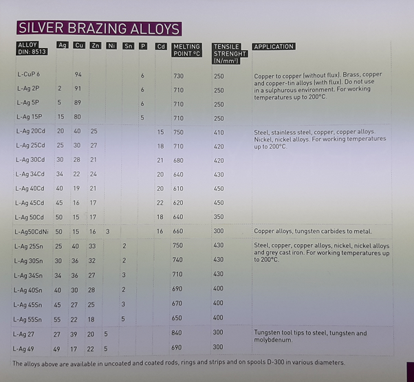

    Vooral weer het gebruik van hard soldeer met 55% zilver, eveneens mijn favoriet, Cd cadmium vrij.
    Ik had niet willen reageren op je post #545, maar nu door je laatste post wel.
    In het overzicht in #545 ontbreekt de rechter kolom, veiligheid informatie.
    In de opsomming staan diverse soorten met het giftige materiaal Cd, cadmium.
    Ondanks een goede afzuiging, kan door de vlamsnelheid dit materiaal, element weggeblazen worden, geeft ingeademd worden.
    Kan jij meer veiligheid informatie/aanvulling geven?
    Groet, Henk.

    Hardsolderen
    Die reparatie?
    Daar wil ik mee laten zien dat echt heel veel mogelijk is.
    Ik wil de hardsoldeermogelijkheden laten zien voor modelbouwers.
    Cadmium vrij is verplicht, en toch is het soldeer nog steeds te koop.
    Ik wil het niet meer hebben en gebruiken.
    Dit soort elementen zijn verboden omdat ze schadelijk is voor gezondheid en het milieu.
    Het probleem is het uitlogen uit het metaal maar ook de dampen die vrij komen.
    Deze dampen zijn niet zo maar weg, ze slaan neer en blijven een grote plaag.
    Met lood is het gelijk zo.
    Ik soldeer met 25%- 55% hardsoldeerzilver.
    Op dit moment maak ik veel hardsolderingen met nikkelbrons.
    Ook een aardig soldeerdraadje, wel niet geschikt voor modelbouw.
    Henk je mag, en anderen ook, overal op reageren, dit staat iedereen vrij.
    Ik zal die tabel straks nog een keer plaatsen.
    Veel modelbouwplezier,
    Willum

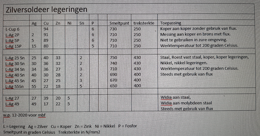

    Bedankt voor het overzicht.
    Nu begrijp ik, dat ik hardmetaal niet kon solderen op stalen pomp plunjers.
    In het gebruikte soldeer zat geen Ni, nikkel.
    Nikkel geeft een betere hechting door de materiaal elasticiteit.
    Bedankt, weer voor mij een probleem opgelost.
    Groet, Henk.

    Waar zijn de soorten met het giftige Cd, cadmium met toepassing gebleven?
    In bericht #545 stonden deze, alleen de toepassing kolom was niet te lezen.
    Indien een soort met een giftige toevoeging nog steeds in de handel is, dan moet, volgens mij, dit in het overzicht getoond worden.
    De gebruikers hebben recht op een goede voorlichting.
    Groet, Henk.
  16. willum
    willum
    6 jun 2017
    4.733
    noord-limburg
    Hardsolderen
    De "CD" hardsolderen heb ik weggelaten
    omdat ze voor de burger in de handel niet meer te koop zijn.
    Mensen die deze "CD" hardsoldeerdraden nog hebben ontraad ik af deze te gebruiken.
    De L-Ag Sn typen zijn de aangewezen vervanger van de verboden Cd typen.
    Dus als ik een lijst samenstel,
    en dat heb ik hier gedaan
    dan volg ik deze nieuwe tijd.
    Ik kan mijn waarschuwing wel nog eens herhalen:
    Daar waar metalen, fluxen/vloeimiddelen gesmolten worden komen dampen vrij.
    Deze dampen zijn schadelijk voor het milieu en je gezondheid.
    Zorg voor goede ventilatie of werk buiten in de frisse lucht.
    Willum

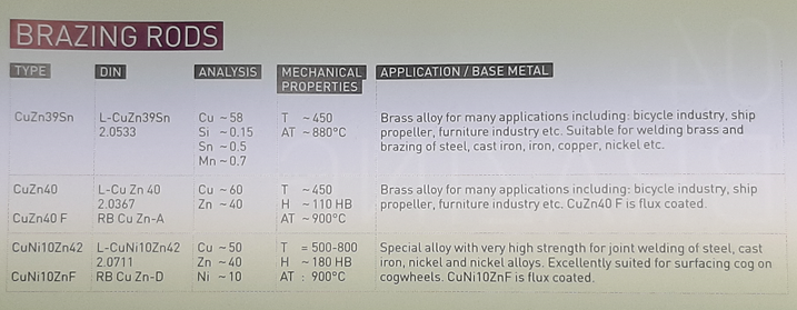

    Hardsolderen
    Foto w.p. 12-2020
    Deze tabel heb ik even bijgewerkt en is completer.
    Willum

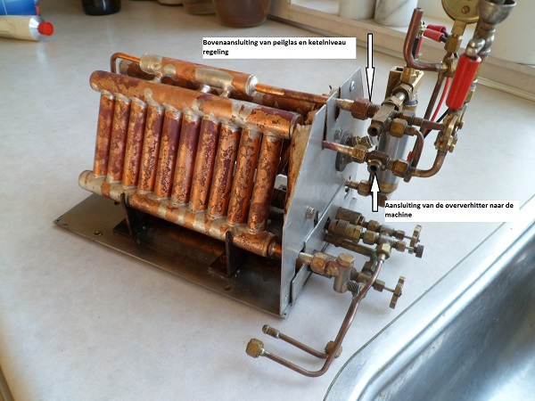

    Je weet, dat ik een nieuwe stoommachine aan het maken ben met het gehele cilinderblok uit één deel.
    Het cilinderblok van de huidige stoommachine bestaat uit 6 losse samen gesoldeerde onderdelen.
    De cilinders van de vorige machine zijn gemaakt uit het slijtvaste aluminium brons.
    Dit materiaal is slecht te solderen, vandaar het geheel met Resist 2 en S39RVS zacht gesoldeerd.
    Hierdoor heb ik een beperking in de maximale temperatuur van de oververhitte stoom.
    Nu ik het cilinderblok uit één geheel maak, heb ik het probleem van soldeer smelten niet meer.
    Nu kan ik een veel hogere oververhitte stoomtemperatuur gebruiken.
    Hoe hoger de temperatuur van de stoom, hoe hoger de efficiëntie.
    Onderstaand de huidige opstelling van de ketel met appendages;
    In mijn nieuwe ketel heb ik de oververhitter gemaakt uit koper pijp ø5x4mm.
    Deze loopt door de vuurhaard.
    Koper is bekend door het afbranden.
    Daarom wil ik de oververhitter maken uit het afbrand bestendige AISI 304, Werkstoff 1.4301.
    In dit geval de RVS pijp ø5/4,4mm, wanddikte 0,3mm. Geleverd door Sauerbier.
