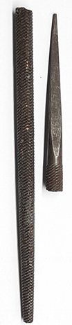

    Als jeroen kan solderen zou ik het eigenlijk ook moeten kunnen.
    upload_2021-1-21_21-14-58.png upload_2021-1-21_21-15-7.png upload_2021-1-21_21-15-15.png
    foto w.p. `1-2021
    Het getande deel kreeg geen tijd om echt warm te worden.
    Om de soldering te controleren heb ik een flink stuk weg geslepen.
    Ik heb geprobeerd de soldering met forse handkracht te breken.
    De breuk van de vijl zag er bijna uit zoals een gietijzerbreuk.
    Iets minder broos uiterlijk was te zien.
    Kan weer gebruikt worden.
    Zo zie je maar,
    er is echt heel veel dat gesoldeerd kan worden.
    Veel modelbouwplezier,
    Willum

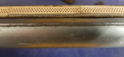

    Gasbrander/buisbrander
    foto w.p. 1-2021
    Deze kwam ik tegen.
    Een twee meter lange duimsdikke branderbuis.
    De buis was in langsrichting volgezet met keramische branderkopjes.
    De keramische kopjes zitten gekit met een soort van kachelkit.
    Geschikt voor propaan en aardgas.
    Willum
    kaapstander en Potter vinden dit leuk.

    Zilverhardsolderen
    Wij solderen alles aan elkaar.
    Toch?
    Zelfs mijn dierbare vijltje.
    Op erfenissen moet je zuinig zijn.
    Vijlen zijn van gehard koolstofstaal,
    Solderen dus op zich geen probleem.
    Wat een probleem kan worden is
    te veel warmte
    en dus zachtgloeien
    van het vijlenstaal.
    Is dit solderen aan de doorn zijde dan is dit ook weer geen probleem.
    De doorn is ook niet gehard.

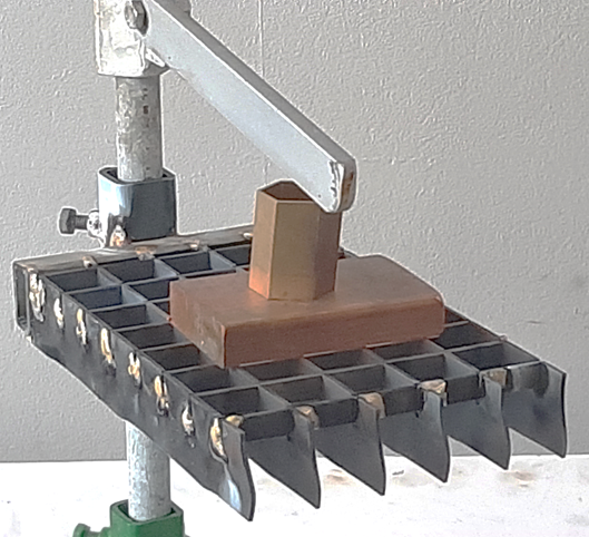

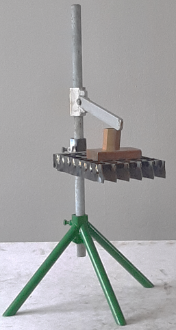

    Soldeer rooster/statief
    foto w.p. 1-2021
    De nodige onderdelen zijn gesoldeerd.
    De staander is aan elkaar gesoldeerd met messing.
    De bezwaarstok is met zilver gesoldeerd net zoals alle draadgaten/moeren.
    Ook het blankstalen rooster is nu klaar.
    Nog glasparelen dan kunnen ze op de post.
    Gebruik en tips
    voor het gebruik van het rooster kan ook nog?
    Aanvulling:
    Advies van een medeforumlid.
    Waarschuwing tegen gebruik van verzinkt rooster bij vlamsolderen.
    Zink verbrand in het vuur van de soldeervlam en maakt ongezonde dampen.
    Algemene waarschuwing op herhaling:
    Soldeer buiten met de wind op de rug
    of binnen onder een goede afzuiging.
    Dampen van smeltende metalen of vloeimiddelen zijn schadelijk voor je gezondheid.
    Een waarschuwing is ook geldend voor reinigingsmiddelen zoals remmenreiniger.
    Laat deze niet op je huid komen. Adem deze niet in.
    Niet verdampte vloeistof maakt in de vlam zeer gezondheidschadelijke dampen.

  18. willum
    willum
    6 jun 2017
    4.733
    noord-limburg
    Zeker Ruud.
    Nu kun je helemaal rondom verwarmen.
    Dus ook echt met de vlam van onderen.
    Het werkstuk hangt al bijna in de lucht.
    Dus geen of heel weinig warmte afleiding.
    Het rooster zit scheef aan de zuil.
    Bij solderen heb je zwaartekracht en een cappilair.
    Maak voor de zwaartekrachtwerking gebruik van het scheefzittende rooster.
    Leg jij je soldeer aan de hoogste kant op het werkstuk
    zal het vanzelf omlaag vloeien
    daar waar jou cappilair is die gevult moet worden.
    De lager liggende kant van het werkstuk krijgt via de capillair soldeer toebedeeld.
    De cappilair verdeeld het vloeibare soldeer.
    Na het doorvloeien beide zijden nog even naverwarmen om alles echt mooi aan te vloeien.
    Resultaat een superstrakke soldering.
    Maar je kunt natuurlijk ook gewoon in de warme soldeernaad
    het soldeer afsmelten
    zodat de soldeernaad gevult gaat worden.
    Succes met solderen.
    Willum
