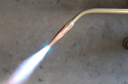

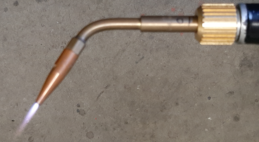

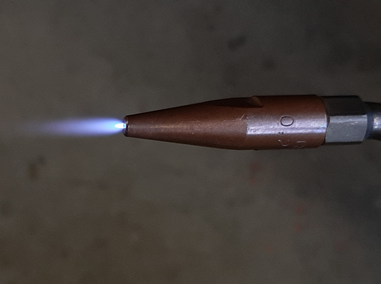

    Voor een bekende een branderset op orde gemaakt.
    Hij wou met deze set met hardsolderen beginnen.
    Alles wat los kon uit elkaar gehaald.
    Alles inwendig gestraald en daarmee roetvrij gemaakt.
    De branderkopboring schoon gemaakt met een rager.
    De injekteur gecontroleerd en schoongemaakt.
    Alles gemonteerd, getest op lekkage.
    En de brand erin.
    upload_2021-1-31_21-4-44.png upload_2021-1-31_21-4-55.png Deze is een nummer 3 met een aardig bol vlammetje.
    upload_2021-1-31_21-5-9.png upload_2021-1-31_21-5-19.png Deze is een nummer nul met een klein spits vlammetje.
    foto's w.p. 1-2021

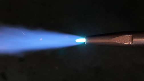

    De branderset is getest op acetyleen-zuurstof en op propaan-zuurstof.
    Op beide combinaties werkt de set prima.
    Zo goed als nieuw.De nummer drie is voor het gemiddelde normale werk.
    De nummer nul voor het echt kleine en fijne werk.
    Deze branders hebben per nummer een maximale vlamgrote. Groter kan niet.
    Deze vlam is wel veel kleiner te maken met de zelfde branderpit.
    Weer iemand blij. Kan hij hier aanschuiven als modelbouwer?

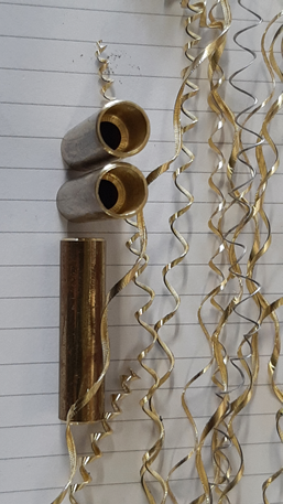

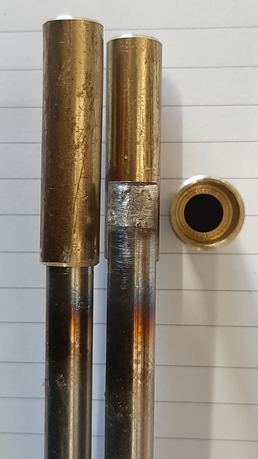

    Vandaag dikwandig messingbuis aan de maat uitgeboord, 10-8mm.
    Dit boren leverde mooie lange messing spanen op.
    Deze bussen zijn gemaakt om een buizenset te verlengen.
    Messing bussen en rvs buis.
    Gesoldeerd met 55% zilver.
    Ook de stomp waar de buizen in eindigen zijn met zilver gesoldeerd.

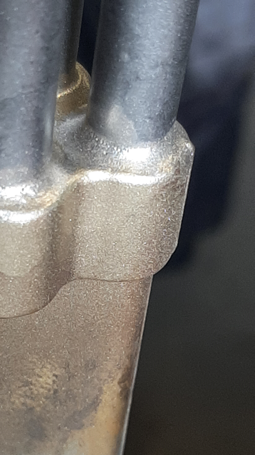

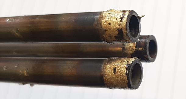

    Weer een slechte hardsoldering gezien.
    foto w.p. 2-2021
    Na het loshalen was te zien dat niet de hele capilair aangevloeid was.
    Schoonmaken hersolderen.
    Veel modelbouwplezier,
    Willum
