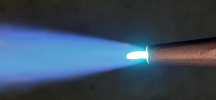

    Neutrale vlam
    is een mooi heldere vlam.
    Neutraal is voor het normale hardsoldeerwerk, het hele gas-zuurstofmengsel verbrand en laat zogoed als geen resten na.
    Dit is in principe de ideale (hard)soldeervlam.
    Hier is de vlamtemperatuur circa 3200 graden celsius.
    De verbrandingssnelheid van dit mengsel is ideaal en dus zeer hoog/snel.
    Door deze snelheid kun je delen van je werkstuk snel en plaatselijk heet stoken.
    Dit is waarom roestige en vastzittende bouten en moeren gescheiden kunnen worden.
    Moer is snel warm en zet uit, de bout nog even koel.

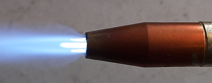

    Links een normaal lasvoorstuk met dus een vlam.
    Rechts een snijpit omgebouwd tot douchekop voor snel solderen, heetstoken.
    Hier zijn bij deze branderkop/douchekop 5 gaten/kanalen dus meer energie net zoals bij jou snijbrander.
    Hier is ook het snijzuurstofkanaal gebruikt als brandgaskanaal.
    En als jij dan nog bij jou snijbrander de snijzuurstofhandel trekt heb je nog meer energie in heel korte tijd.
    Vaak is het inderdaad ook al vanwege de veiligheid zaak om zo snel en kort als mogelijk te werken.
    Denk aan de veiligheid van jou je medemens en je omgeving.

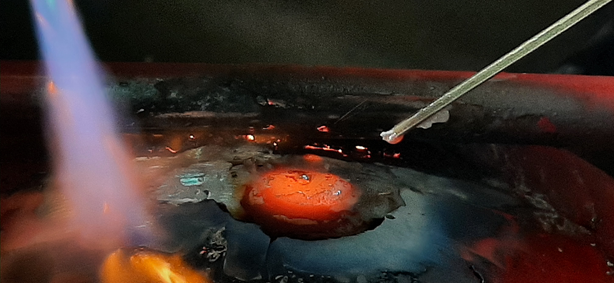

    Hardsolderen
    Even iets over het zicht krijgen op de messing hardsoldering die je maakt.
    © foto w.p. 3-2021 (detail van de foto boven)
    Hier in de soldeergloed,
    de hitte van het metaal
    en het aangesmolten toevoegmetaal,
    is goed te zien dat dit een mooi gesloten oranjerood beeld weergeeft.
    Zouden er onregelmatigheden of slecht plekken in de soldering zitten zou je dit in dit moment van uitgloeien kunnen zien.
    Dit is eigenlijk een infrarood beeld van je werk.
    Nu realiseer ik mij dat ik dit heel lang geleden op lascursus en vaak nog daarna gezien heb.
    Sterker ik kijk er nu nog vaak na.
    Ik ben een kennisdeler.

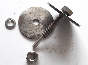

    (hard)solderingen schoonmaken
    Even een variant van schoonmaken
    Bortelen met Scotch Brite
    upload_2021-3-13_19-33-45.png upload_2021-3-13_19-34-0.png upload_2021-3-13_19-34-12.png
    Deze linkse op de foto zijn 4 schijven (150mm) van "CIBO" en het mandrel is zelfmaak van rvs
    De gele is van 3M Deze gele gebruik ik bijna altijd na het glasparelen. Geeft een mooie glans.
    Van de rol schuurband stans ik ronde schijven om kleine schuurtollen te maken zoals de linkse.
    Dit kan ook met schuurlappen van 8tion en anderen.
    En dan zijn er nog vlakke borstels en schuurpads.
    Het beste begin van schoonmaken is na het afkoelen van de soldering
    deze even opnieuw te verwarmen op halve soldeertemperatuur.
    De fluxresten die het probleem zijn bij het schoonmaken
    worden dan week en afwasbaar met warm water en een sopje.

    Aluminium hardsolderen
    Vandaag alweer iemand leren aluminium hardsolderen.
    Pastaflux en als hardsoldeerdraad ALSI 5 "tigdraad".
    De eerste soldering was knudde.
    De tweede was super.
    Geen foto gemaakt.
    En dan was er nog een aluminum knalpotje te solderen voor een vliegtuigje.
    Ook dat ging mooi.
    Pijpje in het potje vastgesoldeerd.
    Materiaaldikte was 1mm.
    Leuk om te doen.
