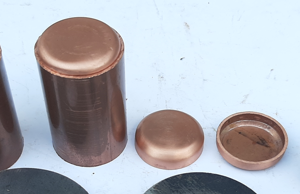

    Koperwerk
    Bij gebrek aan passende koperplaat.
    Stukje buis opgezaagd en geplet.
    Rondgeknipt en geperst.
    Resultaat werkstuk met het zelfde koper en met de zelfde dikte.
    Hergebruik koperen buis.

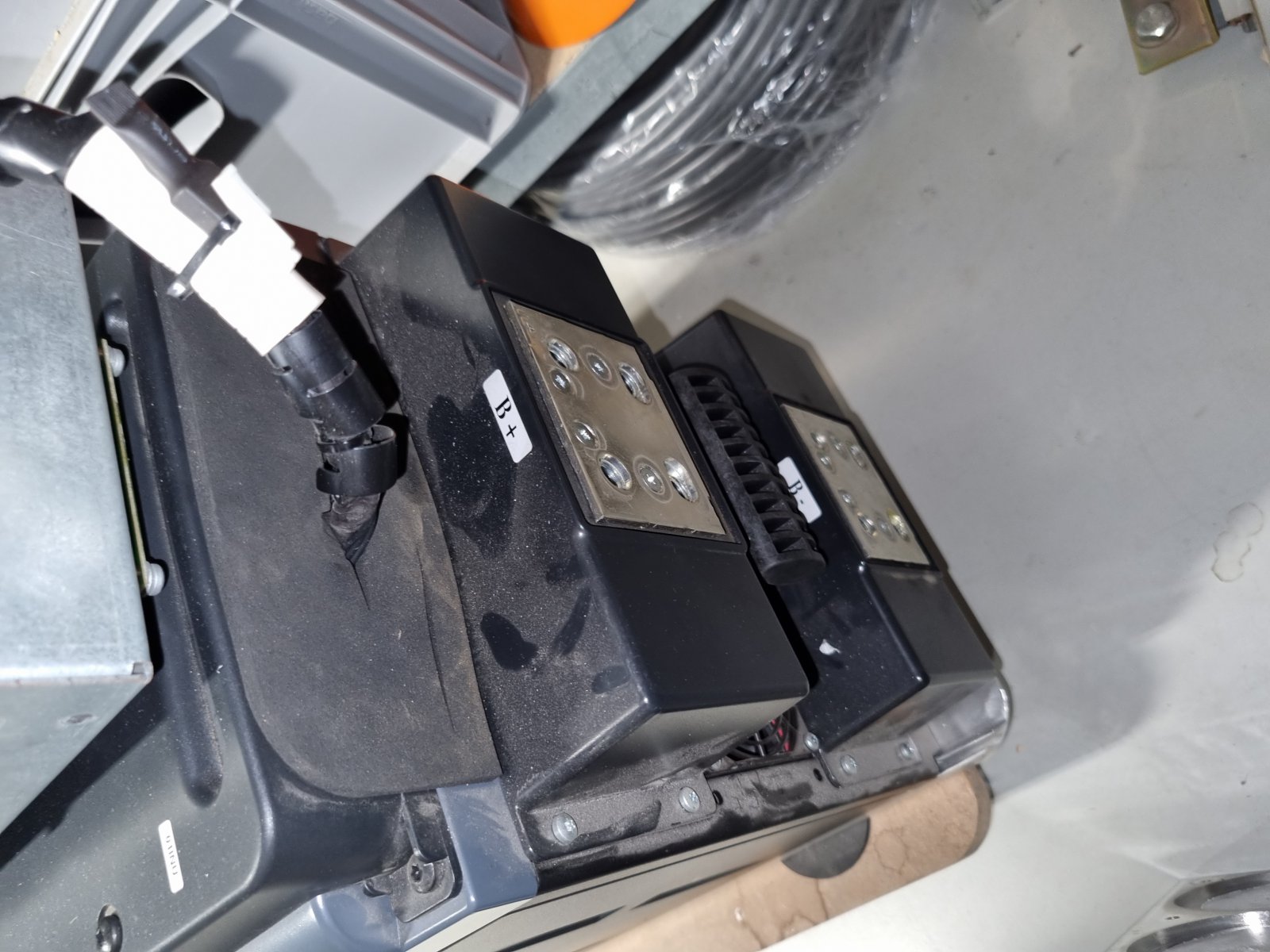

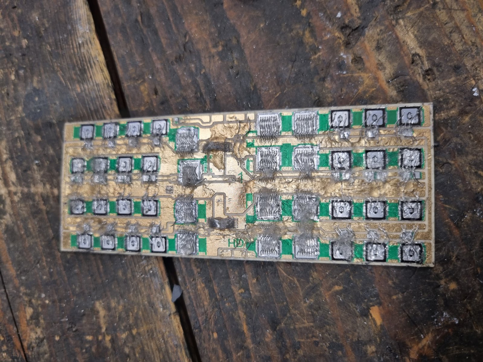

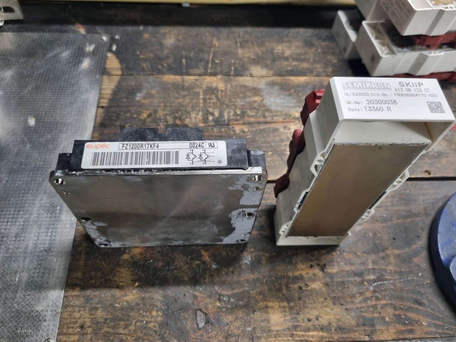

    aangezien ik veel elektro voorbij zie komen doe ik ook een bijdrage
    op de foto een watergekoelde frequentieregelaar met een vermogen van 400kW.
    echter wel een speciaaltje, deze is geschikt voor een common bus DC systeem, de drive heeft een gelijkspannings ingang van ca 580 tot 840 volt.
    op de foto's de drive zelf, de aansluitingen, en de binnenkant van de drive.
    de besturingsmodule wordt aan de drive gekoppeld via glasvezels.
    De aansluitingen voor de dc input
    De drive zelf met aan de onderkant de aansluitingen voor de motorzijde, boven en onder de aansluitingen de buizen voor de waterkoeling
    De binnenkant van de drive, rechts achter de koperen platen zitten de condensatoren, de rode modules links zijn zogeheten IGBT's, 3 van deze modules vormen de inverter, voor elke fase 1.
    bij deze drive staan er 2 modules parralel voor elke fase vanwege het vermogen

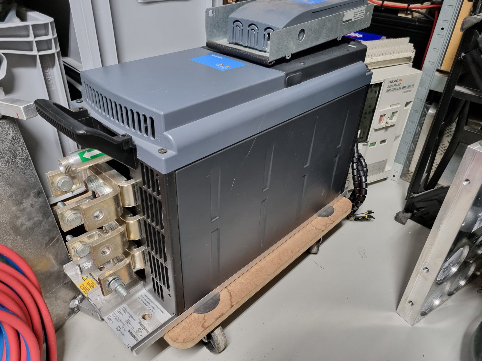

    Lijkt wel een drie fasen gelijkspanning tig-las apparaat.
    Die IGBT's zijn echt flinke jongens.
    Het koelwater in een radiator en een koelwaterbak,
    de ventilator blaast koude lucht in het apparaat?
    Of?
    Veel zilver werk, duur ding.
    Maar Finn?
    Rood-blauwe nieuwe autogeen twinslang bij een frequentieregelaar?
    Geen modelbouw,
    Maar toch,
    Veel modelbouwplezier,
    Willum
    Potter vindt dit leuk.

    ik heb ze nog van groter formaat liggen, die zal ik morgen op de foto zetten
    hier nog een linkje met info over de inverter modules: https://www.semikron.com/products/product-classes/ipm/detail/skiip-613-gd123-3dul-v3-20452211.html
    het koelwater loopt door een aluminium blok waar alle igbt's en condensatoren op zitten met hittegeleidende pasta
    Maar Finn?
    bij mij in de schuur is van alles te vinden :)

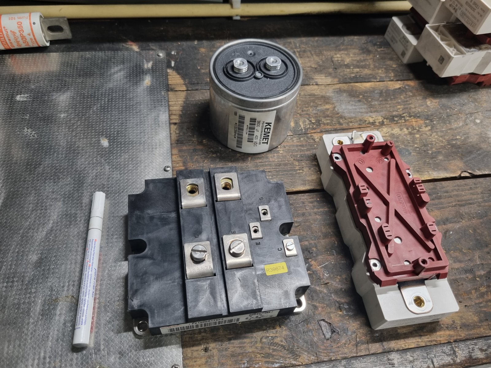

    zoals beloofd,
    hier 2 igbt's en een condensator, met een stift er bij voor de schaal.
    de condensator en rechter igbt zijn afkomstig uit de frequentieregelaar.
    de zwarte igbt heeft 2 kanalen van 1200A, samen dus 2400A.
    de foto er onder zijn de heatsinks van de igbt's te zien, de zwarte igbt kan zo'n 7kW aan warmte afgeven tijdens volle belasting.
    tot slot op de laatste foto het hart van een igbt module, afkomstig uit de rechter igbt.
    Potter en Stoompomp vinden dit leuk.

    samen dus 2400A
    Wat stuur je hier mee aan wat regel je hiermee?
    Motoren?
    2400Amp DC
    Zou een flink puntlas of stuiklasapparaat kunnen besturen.
    Willum
  17. Finn.s
    Finn.s
    Lid geworden:
    10 nov 2017
    Berichten:
    198
    Locatie:
    Zuid-Holland
    dit kan van alles zijn, motoren, in een ups als wisselrichter, grote omvormers van dc naar ac, maar ook processen waar hoge stromen geregeld moeten worden zoals elektrolyse.
    moderne treinen regelen hun snelheid ook met igbt's.
