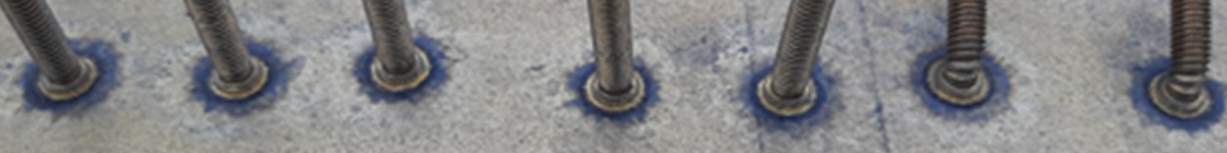

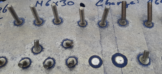

    Lasboutjes Stiftlassen
    Deze messing boutjes worden met een schot hoogspanning aan de messingplaat gebrand/gelast.
    Dit zijn messing boutjes, bij overspanning komt er een ontzinking op de lasplek voor.
    Bij onderspanning is de las niet volledig versmolten.
    Dit is een testplaat om de juiste lasinstelling proef ondervindelijk te zoeken.
    Boutjes en ander spul kunnen van koper, messing, rvs, staal zijn.
    Hier is duidelijk te zien dat er zonder beschermgas gewerkt is.
    Bij een stiftlasapparaat met beschermgas zoals bij mig-mag lassen dan is de las beter en schoner.
    Foto's © w.p. 1-2022
    Op de foto links is te zien dat er trek en buigtesten gedaan zijn.

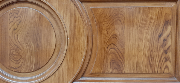

    Schilder kunsten
    Was nog even in Antwerpen.
    Daar kwam ik een mooi stukje schilderwerk tegen.
    Ooit heb ik dit ook geleerd.
    Ik weet zeker dat ik dit nu niet meer zo kan.
    Wat een vakwerk/vakmensen bestaat/bestaan er nog steeds.
    Foto © w.p. 1-2022 Geschilderde imitatie van hout op een bestaande houten deur.
    Een paneeltje van een deur.
    Veel modelbouwplezier,
    Willum

    Trek en buigtesten
    Ik kwam deze testplaat vandaag tegen in de schrootbak.
    Ik heb ook veel boutjes aangelast.
    Testen hoorde er standaard bij.
    Daarnaast heb ik ook meerdere stiftlasapparaten getest, ook de variant met beschermgas en zonder.
    Als je clean en hygienisch zichtwerk wil maken
    op bijvoorbeeld RVS
    dan moet het er ook goed en schoon uitzien.
    Nabewerken bij RVS zichtwerk is eigenlijk uit den boze.
    Het enige dat aceptabel is,
    is beitsen.

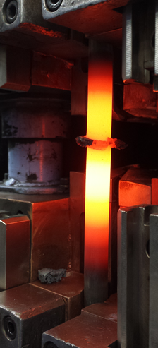

    upload_2022-1-18_21-2-34.png 18mm staal stuiklas
    Foto © w.p. 1-2022
    Eigenlijk simpele lasprocessen.

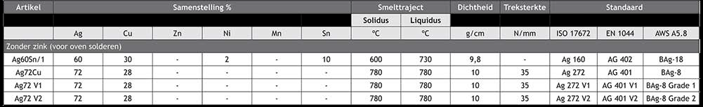

    Zilver heeft een smelt en vloeitemperatuur van 620-650 graden C.
    Zilver vloeit lekker snel.
    Messing heeft een smelt en vloeitemperatuur van 890-900 graden C.
    Messing vloeit trager.
    Treksterkte is voor beide gelijk.
    Zilver is voor jou misschien handiger.

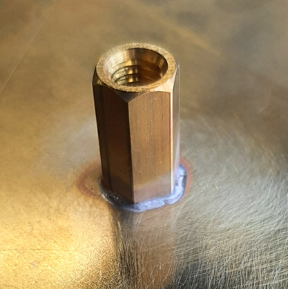

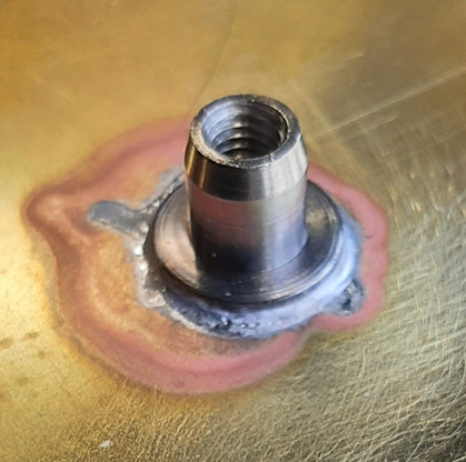

    Stiftlas variant
    Messingplaat met links rvs draadbus, rechts messing draadbus.
    Het soldeer is tin-lood.

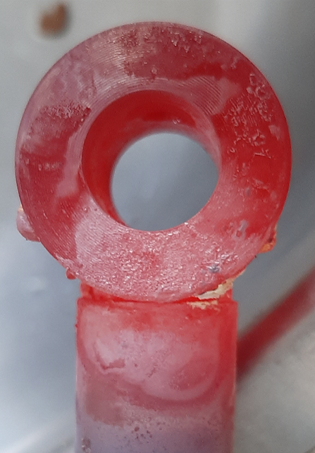

    Borenslijper

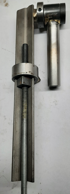

    Toch maar even aan de borenslijper gewerkt.
    Het draaipunt moest aan de kolom gesoldeerd worden.
    De kolom heb ik afgedraaid passend in het uitgefreesde draaipunt.
    Perspassing, gesoldeerd met zilver.
    Kolom is RVS, het draaipunt is van staal.
    Foto's © w.p. 2-2022
    Het schiet al op, nog een paar kleine dingetjes.
    En dan testen of deze borenslijper toch net iets sneller werkt.
    Een ander bijkomstig klein voordeel, ik kan de tophoek van de boor veranderen.
    Weer een bruikbaar stukje gereedschap erbij.
    Willum
