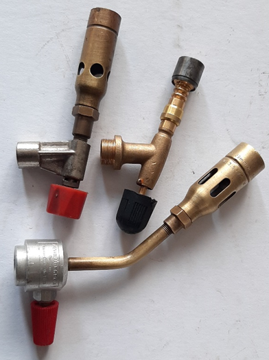

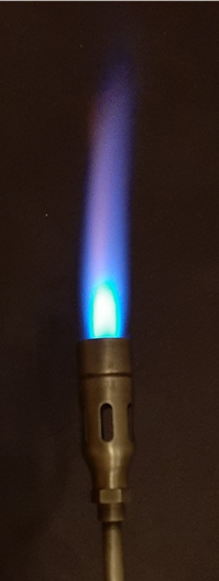

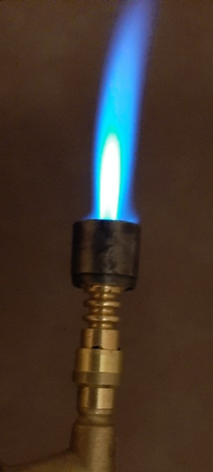

    Soldeerbranders

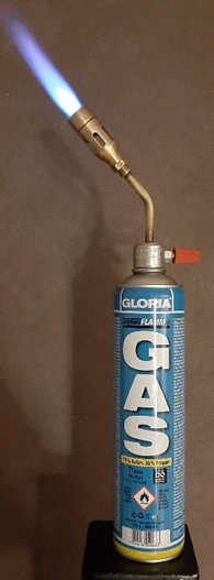

    Ik heb deze branders eens bij elkaar gepakt en bekeken.
    upload_2022-2-6_19-5-56.png upload_2022-2-6_19-6-5.png upload_2022-2-6_19-6-24.png upload_2022-2-6_19-6-43.png upload_2022-2-6_19-6-54.png
    Foto's © w.p. 2-2022
    Deze branders passen allemaal op de zelfde gasbus.
    Het gas is een LPG menggas 70% Butaan 30% propaan.
    Deze gasbus koste nog geen 5 Euro.
    De branderkopjes komen van de opkoper.
    De middelste brander lijkt een sproeier verstopping te hebben.
    Verder heeft de middelste brander een luchtmengselschuif om de vlam te regelen.
    Nadeel van deze branderset met deze gasbus is dat je niet verder kunt kantelen dan ca. 45 graden.
    Bij volle gasbus spuit dan vloeibaar brandend gas uit de branderkop.
    Niet voor dagelijks gebruik.
    Voor dagelijks gebruik,
    daar is het net te knullig voor.
    Verder goeie soldeervlam.
    Veel modelbouwplezier,
    Willum
    Potter vindt dit leuk.

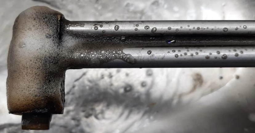

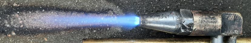

    Deze brander wilde niet meer netjes branden.
    Hij was zo ontzettend vuil dat ik hem eerst schoon heb gemaakt.
    De 2 RVS buizen waren snel schoon de messing branderkop koste iets meer tijd.
    Alles uit elkaar gehaald, schoongemaakt en weer monteerd.
    De boring in de branderkop met de juiste maat schoongeboort.
    Het ding getest en hij doet het weer.
    Hergebruik en in leven houden.
    Ik schat dat deze brander al een keer of zeven gerepareerd is in de vijftien jaar dat hij oud is.
    Oorspronkelijk was dit een korte brander die ik op lengte gemaakt heb van 60cm naar 100cm.
    De bovenste buis is de snijzuurstof, de onderste buis is een dubbelwandige.
    In de onderste RVS buis zit nog een koperen binnenbuis.
    De binnenbuis is een veiligheid, bij vlaminslag smelt het zwakste punt in de buis het kanaal dicht en stopt de vlam.
    Hiermee voorkomt het, dat de vlam zich verder vreet richting gasfles.
    Zo zitten er zwakke punten/veiligheden ingebouwd in dit soort branders.
    Zolang het handgreep in orde is kan zo'n brander gerepareerd.
    De kop en de buizen zijn makkelijk uitwisselbaar/vernieuwbaar.
    Snijpitten worden met regelmaat gewisseld, of door slijtage of om de snijdikte te wisselen.
    Om de buizen te kunnen vervangen of wisselen,
    moet de zilversoldering waarmee de kop op de buizen is gezet losgemaakt worden.

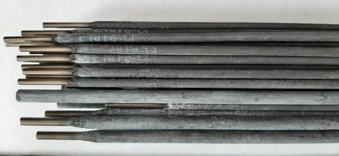

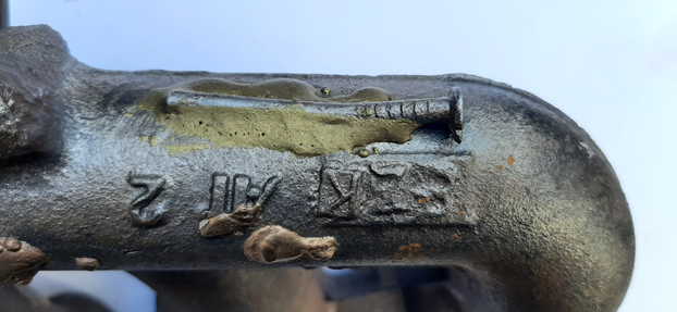

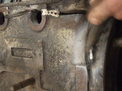

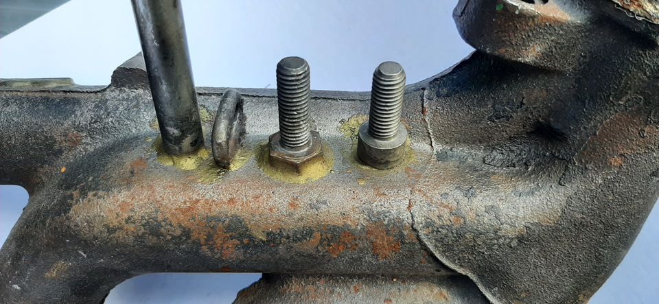

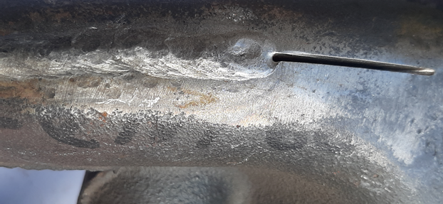

    Gietijzer
    Gietijzer is op meerdere manieren te verbinden.
    Vriesscheuren zoals op de foto zou ik zonder meer met las elektroden lassen.
    Schoon en lasklaar maken voorverwarmen en aan het hete metaal lassen.
    Na het lassen nog ruim naverwarmen om koude krimpscheuren te voorkomen.
    Hier afdekken met droog zand of dekens van steen of glaswol, lasdekens kunnen ook.
    De warmte moet langzaam en geleidelijk wegvloeien uit het hele werkstuk.
    upload_2022-2-13_10-38-43.png upload_2022-2-13_10-39-2.png upload_2022-2-13_10-39-18.png
    Foto's © w.p. 2-2022 Dit is een een-cilinder van een oude traktor.

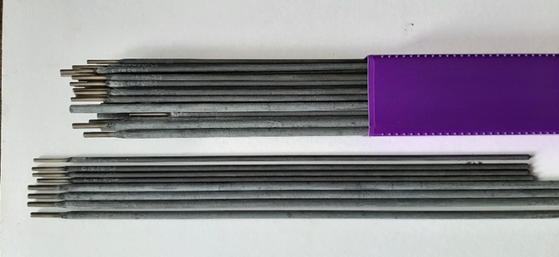

    Foto's © w.p. 2-2022 Dit zijn nikkel-ijzer elektroden, grafiet-zwart van kleur.
    certilas_-_nife_60-40_-_2019-05-15
    NiFe 55 _ Certilas
    Er zijn nog meerdere andere laselektroden (met nikkel) waar je goed gietijzer mee kan lassen.
    Dan hebben we nu gezien dat metaalspuiten ook kan.
    Hardsolderen met brons en messing kan.
    Autogeen lassen kan.
    Mig/mag met de juiste draad kan.
    In modelbouw zal eerder de keuze vallen op zilverhardsolderen van gietijzer.

  8. Stoompomp
    Stoompomp In Memoriam
    22 jul 2017
    4.646
    HELLEVOETSLUIS
    Voor mij is het leuk, dat je wel tussen haakjes "nikkel" noemt en ook nog aangeeft nikkel in de elektroden.
    Het materiaal wat gebruikt werd voor het lassen nam een stalenplaat in een gietijzeren huis van een grondverzetmachine bevat ook nikkel: https://www.modelbouwforum.nl/threads/recht-boren.266910/page-33#post-4227361
    Tijdens mijn werkzame tijd, schreef ik in het begin voor, voor het lassen van hoogwaardige slijtmaterialen, Hardox, XAR-30, Creusabro, dat deze met las elektroden austenitisch te lassen.
    Naderhand door ingebruikname van halfautomaten zijn de las elektroden door geschikte lasdraad en bijbehorend beschermgas vervangen.
    Dit betrof de schalen van overslag grijpers voor ijzererts met een inhoud tot 17m3
    Het aandeel nikkel geeft een "elastische" las.
    Ondanks gebruik van nikkel moesten de platen voor het lassen wel voorverwarmd, ca. 200°C, worden.
    Nikkel is een mooi materiaal en geeft als toeslag element, bij oppervlak geharde grote machinedelen, loopwielen, naast een grotere hardingsdiepte, een mooie gelijkmatige overgang tussen het geharde oppervlak naar het natuur harde basismateriaal.
    Henk.
    Laatst bewerkt: 13 feb 2022
    Demaic, Potter en willum vinden dit leuk.
  9. willemvdm
    willemvdm
    8 okt 2007
    1.528
    Alphen a/d Rijn
    Ja ik heb ook ervaring met het electrode lassen van gietijzer, motorblokken en spruitstukken meestal.
    We gebruikten 2 soorten electrodes en inderdaad met een hoog nikkelgehalte voor de hoge rek.
    - Scheur flink breed uitslijpen.
    - Werkstuk voorverwarmen en eventuele opgenomen olie wegstoken met de brander (licht oxiderende vlam)
    - Een grondlaag aanbrengen op beide zijden met een speciale grondlaag electrode.
    - Deze met de lashamer aankloppen tijdens het eerste afkoelen.
    - Andere type elektrode gebruiken om de 2 grondlagen met elkaar te verbinden.
    - Dit ook aankloppen met de lashamer tussen de lagen in, dit zorgt voor een betere rek.
    - Na de laatste laslaag het werkstuk afdekken en af laten koelen, wij legden het dan in een kruiwagen met "kattengrid" wat we gebruikten om gemorste olie op te ruimen.
    - spruitstukken en cylinderkoppen moesten na afkoeling wel gevlakt worden, die trokken wel krom door alle plaatselijke warmte.
    Was een hele klus, maar het werkte wel.
    Je moest wel je werkstuk goed observeren tijdens de reparatie, maar dat doet iedere goede lasser.
    Bij gietijzeren motorblokken met een kleine scheur was er nog een andere reparatie methode, het afpennen.
    Hierbij werden in de scheur gaatjes geboord waarin ijzeren pennetjes geslagen werden die de gaatjes dan weer afdichten.
    Ik heb deze methode nooit gebruikt, dat was ook iets wat je echt moest leren.
    Vooral de volgorde waarin je de overlappende gaatjes boorde was heel belangrijk.
    Er zijn nog tegenwoordig nog maar weinig monteurs die iets nog kunnen repareren in plaats van vervangen.
    Groeten Willem

    hardsolderen en lassen gietijzer.
    Foto's © w.p. 2-2022 Spruitstuk gietijzer.
    Links 1e RVS pijpje, 2e stalen ring, 3e stalen bout, 4e RVS bout.
    Alles met messing gesoldeerd.
    Vooraf en achteraf heetgestookt.
    Foto links,
    Gat was zo groot dat ik het met een spijker heb gevult.
    Hardgesoldeerd met messing.
    Foto rechts,
    Spijker is laag gelegeerd staal, in de soldering is het staal helemaal omhuld.
    Alles schoon geflext, heet gestookt en volgelast met FeNi elektroden.
    Altijd scheur/snede einde inboren of ruim eroverheen lassen.
    De druppen op de linkse foto, zijn reparaties met brons.
    Bijdrage voor modelbouwers en andere techneuten.

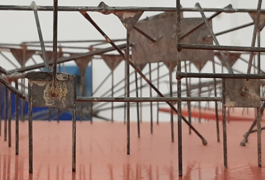

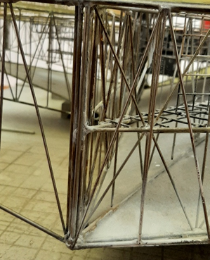

    Maquette en modelbouwers
    Ik was in het Haagse museum.
    Ben nog eens gaan kijken naar het boeiende werk van Constant.
    upload_2022-2-23_22-20-16.png upload_2022-2-23_22-20-27.png upload_2022-2-23_22-21-4.png
    Kunststof en veel metaal/messing, veel zacht soldeerwerk.
    Aan de solderingen te zien hoog loodhoudend soldeer.
    Mooie objecten om te zien.
    Ben je in de buurt ga eens kijken.
    Zal Constant dit werk zelf gesoldeerd hebben?

    Bedankt voor het plaatsen van het overzicht over de treksterktes van zilversoldeer.
    In mijn geval. de nieuwe ogen aan de Stephenson schaar.
    Het oppervlak van de soldeerverbinding is 8,5 x 3 = 25,5mm2.
    Dan te bedenken, dat de schaar is gemaakt uit Fe 360, 360N/mm2
    De zilversoldeerverbinding is beter, dan het materiaal van de schaar.
    Geloven is goed, ondersteuning door gegevens is beter.
    Henk

    Er zijn zoveel verschillende (zilver)harsoldeerdraden...
    Foto © w.p. 2-2022
    Er was een tijd dat ik trekproeven kon maken.
    Het is jammer dat ik ze niet gemaakt heb van zilverhardsolderingen.
    Willum
