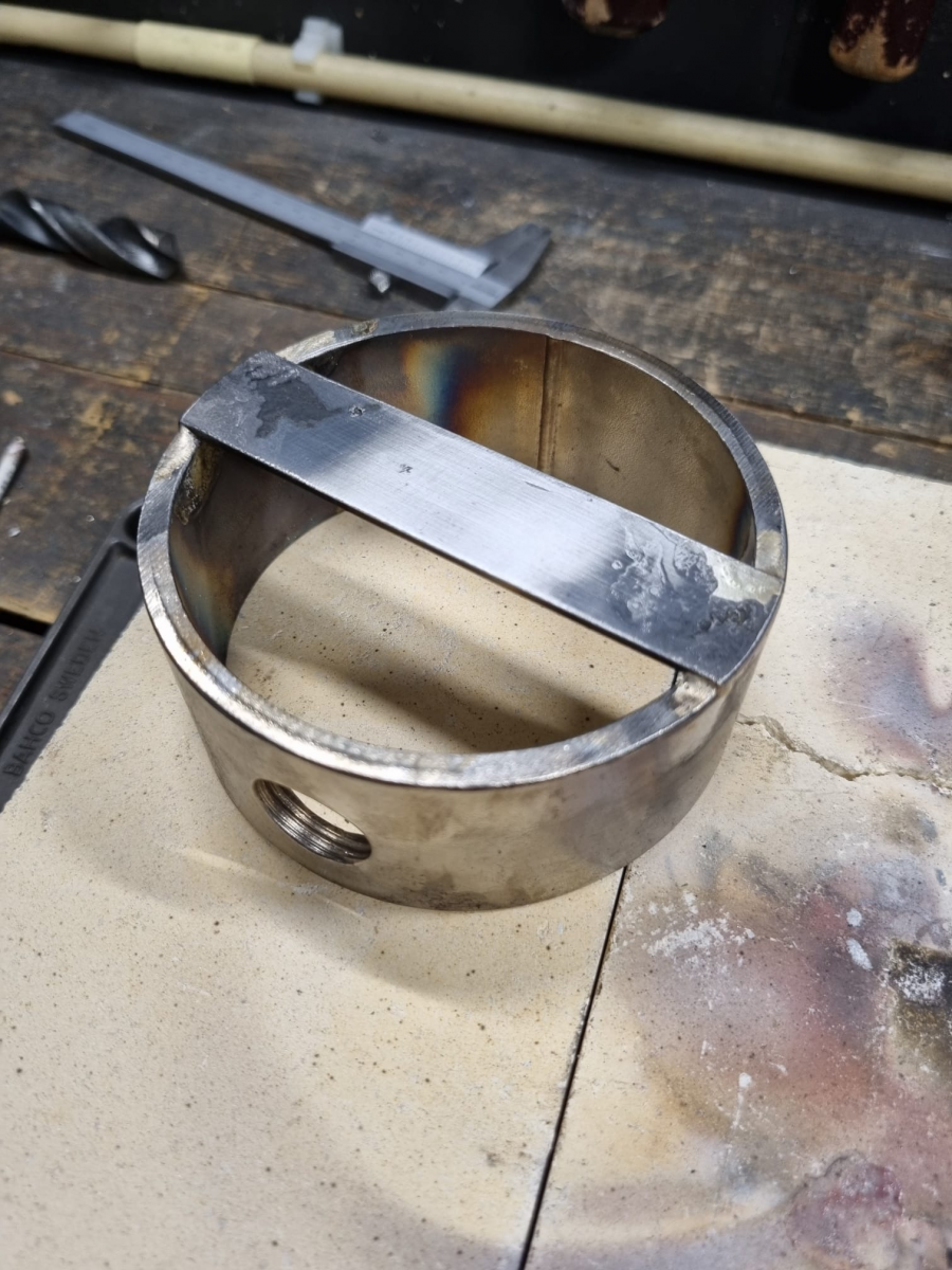

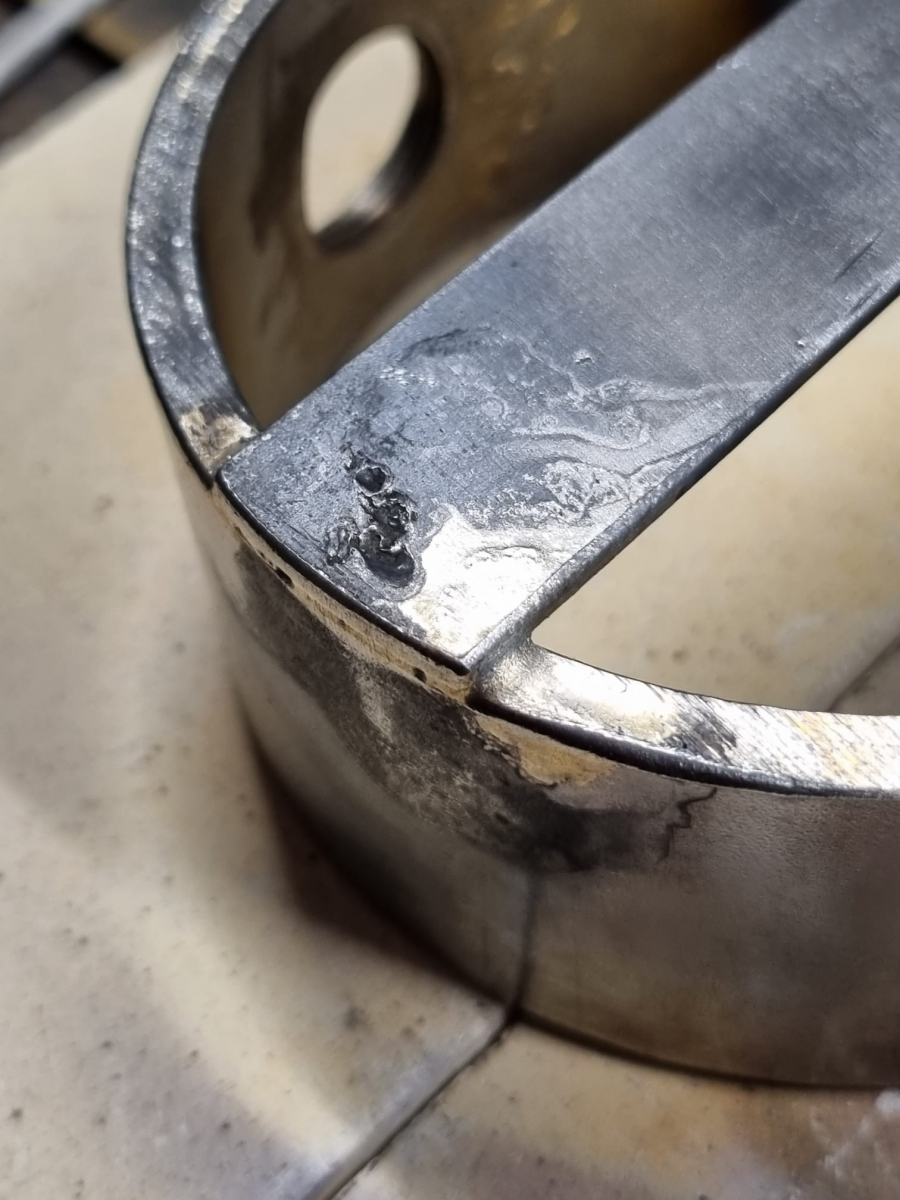

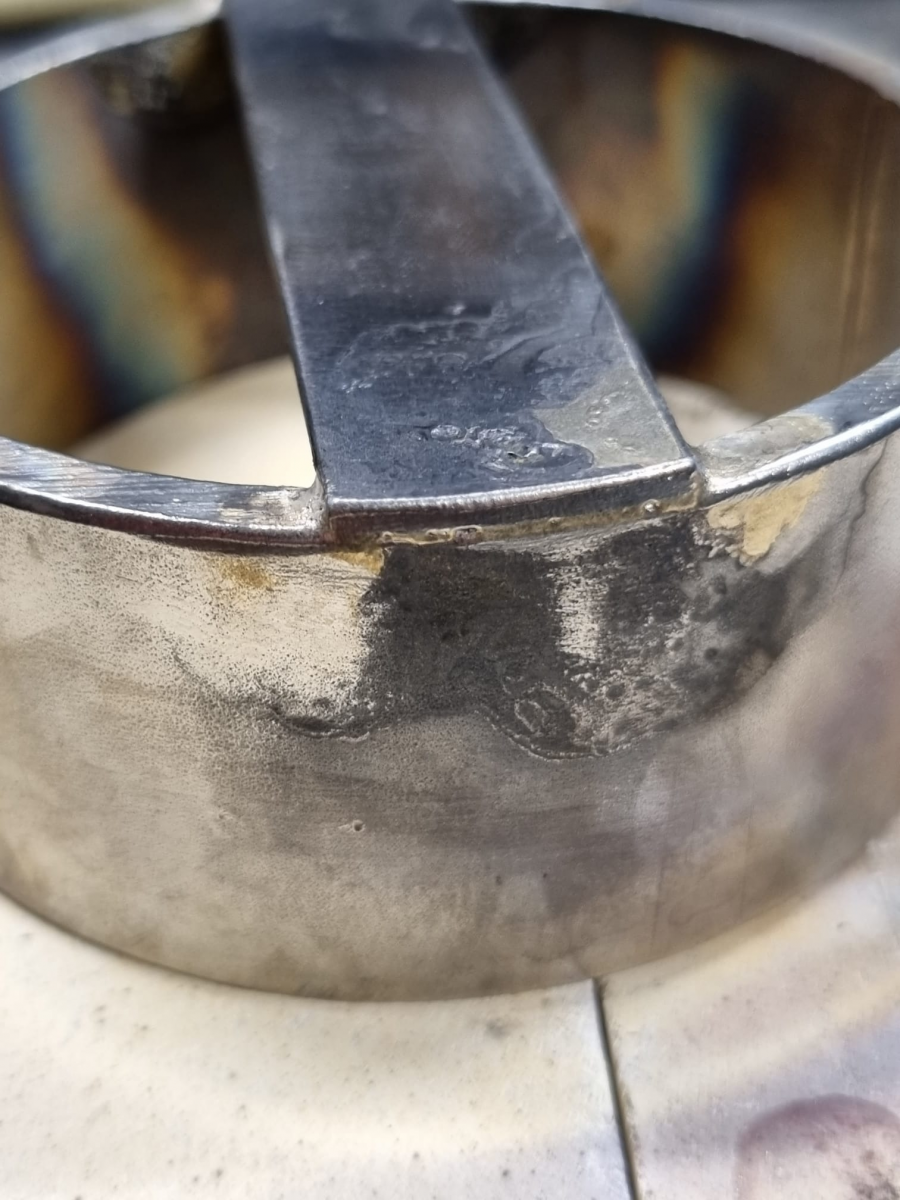

    zoals gezegd zou ik nog een stuk rvs gaan solderen, hierbij de resultaten.
    dit is overigens de eerste keer dat ik rvs soldeer.
    gesoldeerd met 45% zilver draad met fluxmantel.
    de brandputjes die je ziet zitten op het stripje zaten er al in, gemaakt uit een stukje gerecyclede plaat.
    na het solderen heb ik de boel opgepoetst met wat water en sop en een staalborstel.

    RVS aan RVS Finn?
    Dat ziet er goed uit.
    Ziet er beresterk uit.
    Gas-zuurstof of enkel propaan?
    En hoe ging het?

    Het is RVS aan RVS Willum, een pijp van rond 100ø 6mm wanddikte en een stripje van 1,5mm plaat.
    Gesoldeerd met gas en zuurstof.
    Het ging makkelijker dan gedacht, het was zo warm en vloeide mooi.

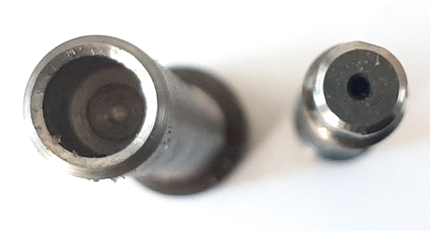

    Iets over een echt kleine hardsoldeerbrander
    Was er iemand aan de deur,
    Of ik zijn brander kon maken.
    Hij had het gasbuisje in de brander afgebroken.
    Het buisje was 4mm aluminium met m4 schroefdraad voor de aansluiting.
    Draadeindje/stompje uit het huis gehaald.
    Foto w.p. 2-2022
    Helaas de buisjes die ik heb zijn aluminium en messing dunwandig.
    Ik kan daar geen schroefdraad op snijden.
    Einde verhaal, de brander kost iets van 15 euro, wat wil je daar voor doen?
    Ik heb al een nieuwe besteld zegt de eigenaar.
    Okee......

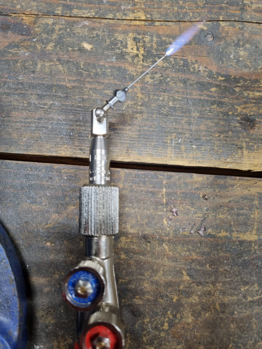

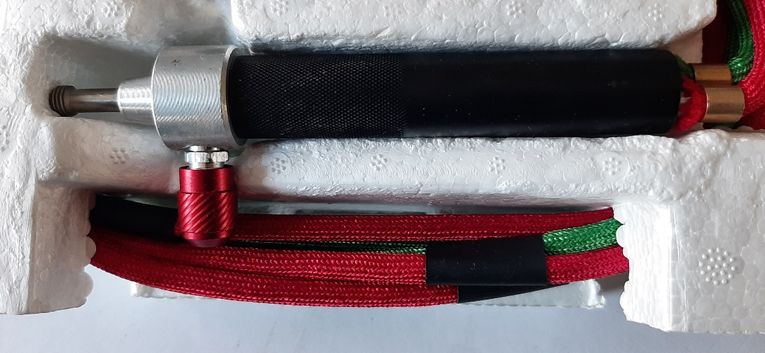

    een tijdje terug had ik een soldeerklusje waar ik een niet te grote vlam voor wou hebben, omdat anders de verf zou verbranden die in de buurt zit.
    ik heb toen een setje van gloor gekocht met een drietal kleine brandertjes.
    Je kunt het niet voor heel veel klusjes gebruiken, maar het is toch handig om te hebben.

    Verzamelen ben ik sowieso goed in, de garage begint al aardig vol te lopen met allerhande elektro stukken.
    hier onder een foto van het gloor mini setje, er zitten nog 2 andere brander kopjes bij.
    JeroenDorr, Potter en R Groen vinden dit leuk.

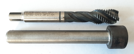

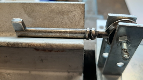

    Omdat ik nogal wat baardsleutels verlengd en gerepareerd heb dit hulpstuk.
    Foto w.p. 2-2022

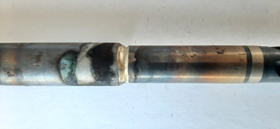

    Dan zijn er tot nu aan toe drie schroefdraad tappen zilver-hard-gesoldeerd.
    Een gebroken breuk stomp tegen elkaar.
    Een verlengd met een manget/huls.
    Een (hierboven) met een insteekverbinding.
    Deze drie manieren van solderen kunnen bij veel verschillende werkstukken toegepast worden.

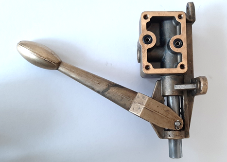

    Perspomp
    Deze perspomp kwam ik vandaag tegen.
    Nu is ze van mij.
    Helemaal open gehad en schoongemaakt.
    Rubbers waren nog top.
    Foto w.p. 3-2022
    T.Z.T testen hoeveel de pomp kan zetten.

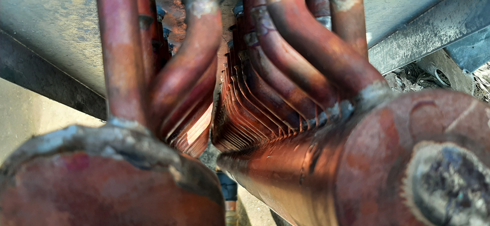

    Pijp aan plaat lassen
    upload_2022-3-23_10-40-19.png upload_2022-3-23_10-40-41.png upload_2022-3-23_10-40-27.png upload_2022-3-23_10-41-4.png upload_2022-3-23_10-41-9.png
    © Foto's eigen w.p. 3-2022 kopie verboden
    Het laswerk kan met staf-elektroden, tig, mig-mag.
    In de modelbouw is het ketel metaal bijna altijd koper,
    gesoldeerd met hardsoldeerzilver 55%.
    Bij hardsolderen is er geen naad tussen pijp en plaat,
    er is dan een spleet van 0,05-max 0,2mm.

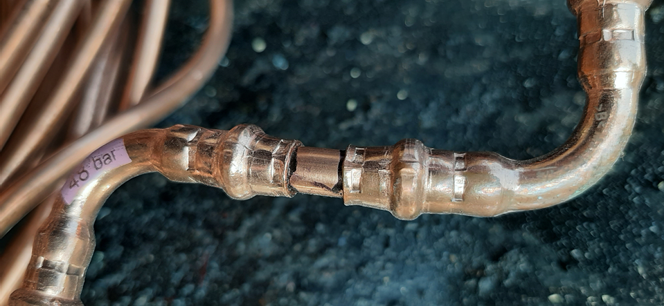

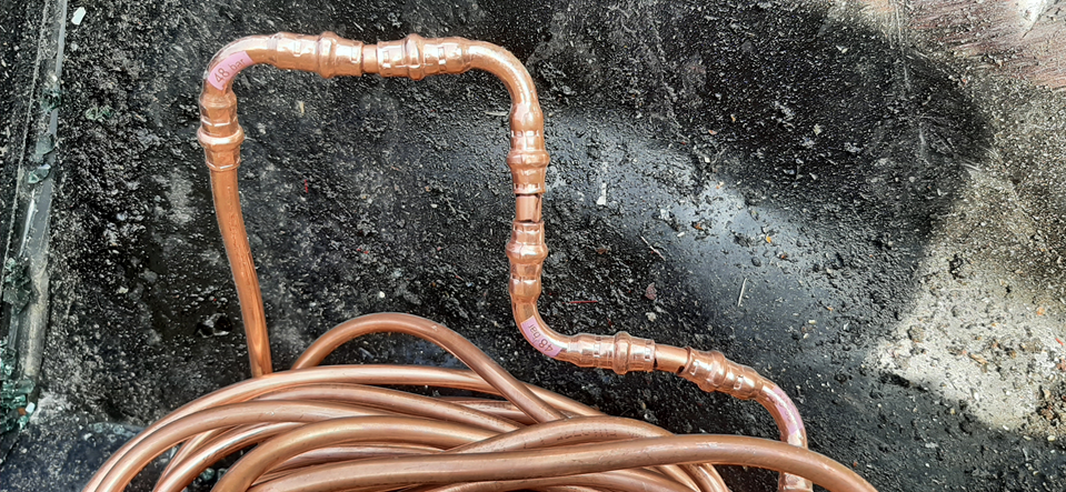

    Kwam deze persproef tegen.
    Leiding was 6mm koperbuis.
    © Foto's w.p. 3-2022
    Gaat dit in modelbouw ook gebeuren?

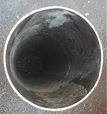

    Kwam ik vandaag dit zeldzaam stuk tegen.
    157mm
    3mm dik
    85 cm lang
    Niet schoon, wel mooi.
    Ga ik nu toch zo'n ding bouwen?
    Veel modelbouwplezier,
