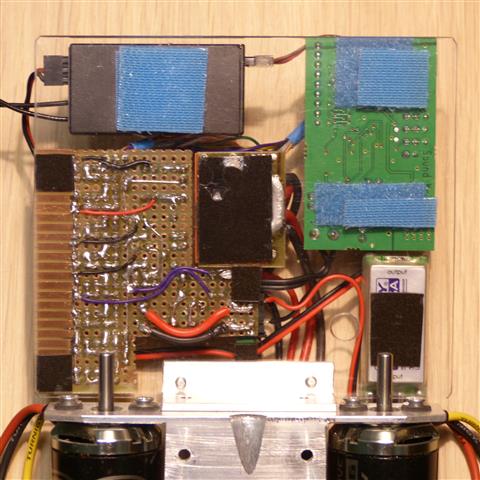

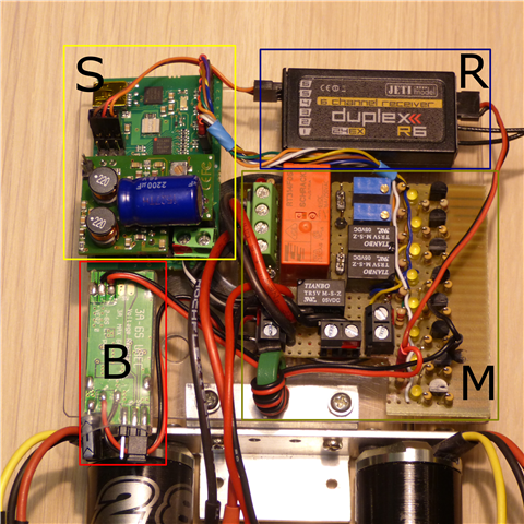

    Nog een sidekick; het elektronica-plateau:
    [​IMG]
    S= Neuhaus soundmodule met MS functie (8 uitgangen van 3.2V 20mA max.)
    R= ontvanger
    B= UBEC module
    M= multi-switch schakel'versterker' (6 uitgangen 5V mingeschakeld 500mA, 1 motoruitgang 5v vooruit-achteruit voor lier) met magneetschakelaar en stroomverdeelpunten (2x 7,4V motoren, 2x 11,1V bluspomp en soundmodule)
    Onderkant:
    [​IMG]

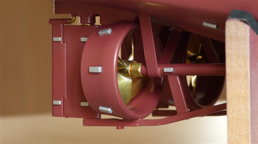

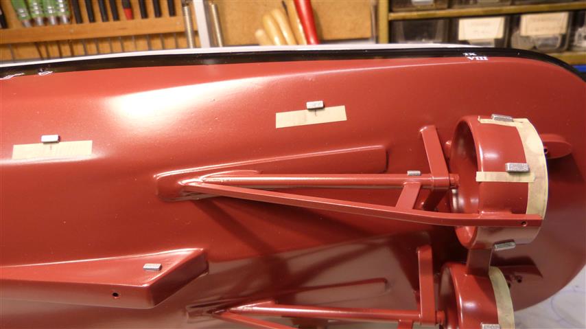

    Inmiddels ben ik ook verder gegaan aan het onderwaterschip. Hier het lijmen van de zink-anodes. Eerst de ene kant, daarna de andere:
    [​IMG]
    Daarna is de romp met mat vernis gespoten, en zijn de schroefassen met schroeven en roeren geplaatst.
    [​IMG] [​IMG] [​IMG]
    Vervolgens heb ik alles in de romp gemonteerd, aangesloten en proef gepast:
    [​IMG]
    Hier inclusief 'elektronica-niveau' en accu's:
    [​IMG]
    Past maar net ... Daarna heeft de boot even in de tuinvijver gelegen, en drijft ruim boven waterlijn. Nog genoeg laadgewicht over voor de spullen in het dekhuis. Waarschijnlijk zal er nog wat lood nodig blijken. Ik was ook een korte proefvaart van plan, maar dat zal even moeten wachten op beter weer.
