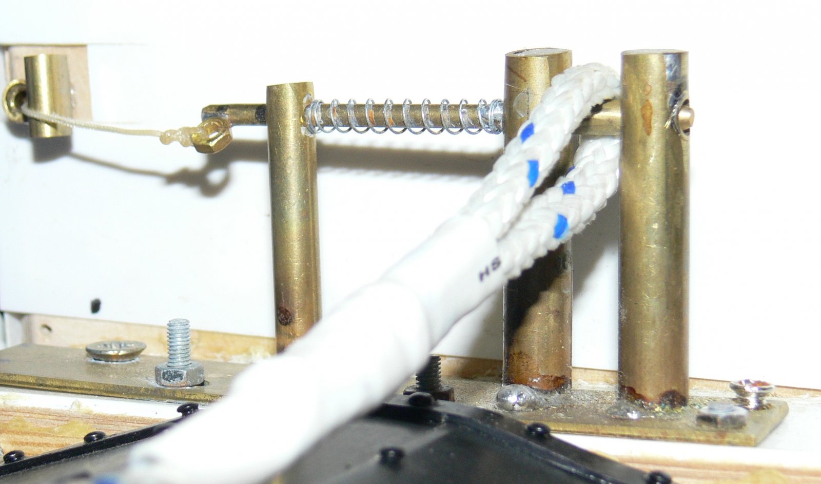

    Wellicht kun je dat toch wel, Lex. Ik kreeg zojuist een brainwave, kijkend naar een van mijn slepers.
    Je lier: kan blijven staan. Inclusief Dyneema-snoer.
    Op de foto zie je een prototype van een afstandsbestuurbare beting op mijn Thames-tug-in-aanbouw:
    Het principe zie je zo al:
    Drie messing buizen met ertussen een (beweegbare) horizontale messing staf.
    Die staf kan via een draad door een servo (in het dekhuis) aangetrokken worden, waardoor de sleeptros vrijgegeven wordt.
    Ontspant de servo, wordt de staf door de veer teruggedrukt.
    Tot zover niks nieuws. Dit principe gebruikte ik op de Happy Hunter al.
    Nu in combinatie met jouw lier:
    De "tros" op de beting maak je kort.
    Het ene eind zet je, net als op de foto, vast op de beweegbare staf, het andere eind maak je vast aan de andere verticaal van de beting. Dat stuk tros (namaaktros) gaat dus nergens heen en blijft vastzitten. Je hebt nu dus een lus.
    Nu je daadwerkelijke sleeptros:
    Die loopt vanaf je lier, door de namaaktros, weer naar achteren richting sleep.
    Gezien het feit dat jij lekker glad Dyneema-lijn gebruikt, glijdt dat soepel over elkaar heen en kun je sleeptros naar believen in- en uitlieren.
    Mocht er echter een situatie zijn waarbij je je sleep acuut moet losgooien:
    Met een servo onderdeks trek je het horizontale deel van je beting aan, je namaaktros valt los, je sleeptros glijdt van de namaaktros af en je schip is voor kapseizen gered.
    Ik hoop dat ik een en ander duidelijk heb beschreven, en zo niet, gooi er maar een vraag tegenaan!

    Hoi Roel, voor vragen heb ik gelukkig altijd ruimte ... :rolleyes: :D
    Het verhaal over jou betting is duidelijk, eenvoudige en toch goed werkende constructie. Een nep-sleeptros in een lus snap ik ook, maar dan:
    Hoe door de tros heen lopen? En als de nep-tros losgegooid is zit de dyneema lijn nog steeds vast, toch, dan kan de boel nog steeds op één oor getrokken worden, Kun je een tekeningetje maken, ben nogal visueel ingesteld .. :friends:

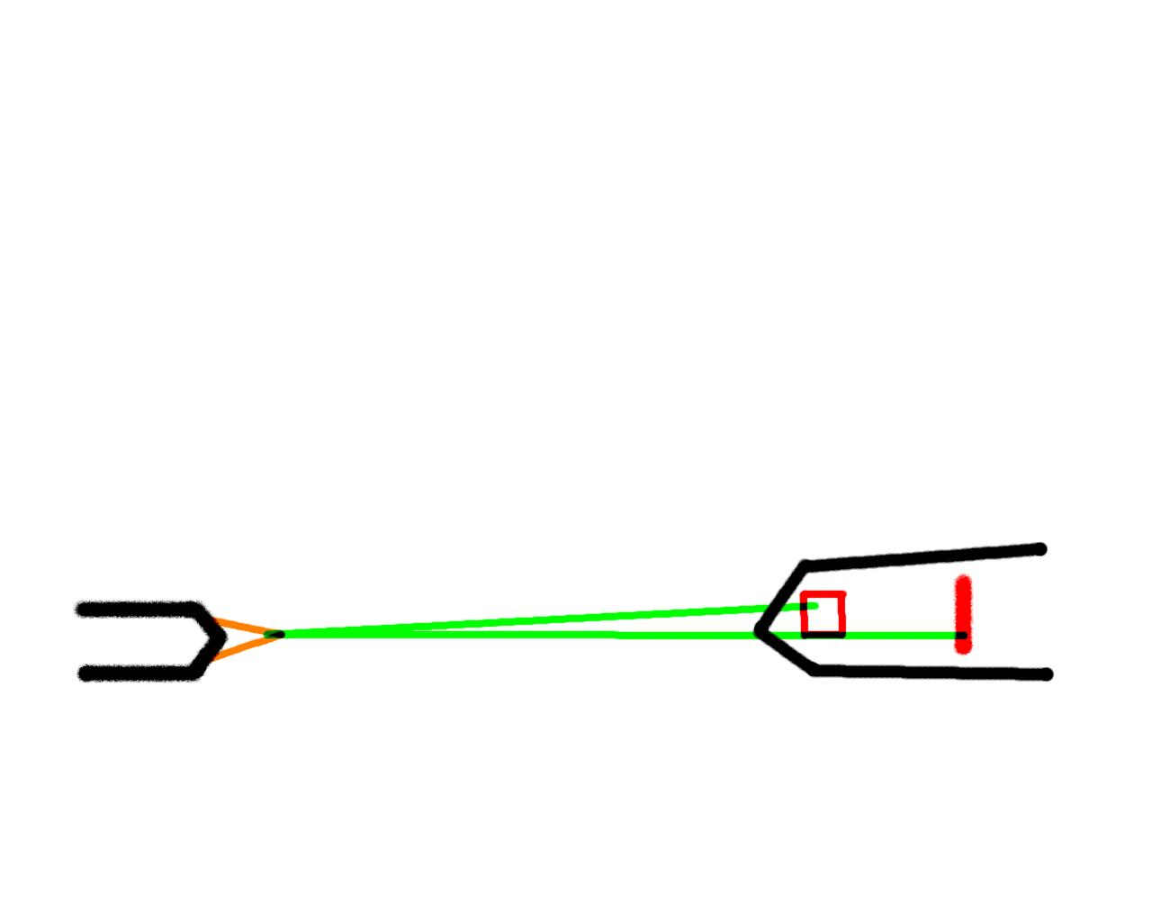

    Oké, nieuwe poging. Waarschijnlijk nog simpeler.
    Van links naar rechts:
    Gesleept schip met op de voorste bolder(s) een lijn die in een lus loopt (bruin)
    Dan je Dyneema-sleeptros (groen)
    Die loopt van je lier, via de lus op het gesleepte schip, terug naar jouw sleper en wordt vastgemaakt in "mijn" RC-bestuurde beting.
    Met je lier kun je de zwik uit- of inlieren, wat je maar wilt. Duurt alleen wat langer omdat je sleeptros nu dubbel is.
    Mocht je je sleep willen lossen, bedien je "mijn" RC-gestuurde beting.
    tros schiet los, glipt door de lus va het gesleepte schip en is los.
    Je tros bengelt achter je sleper (uitkijken met je schroeven dus!) maar je bent van je sleep verlost.
    (hèhè, wat een verhaal weer...)

    Roel,
    Deze is duidelijk, en uitvoerbaar. Ik ga er eens op broeden :friends:
