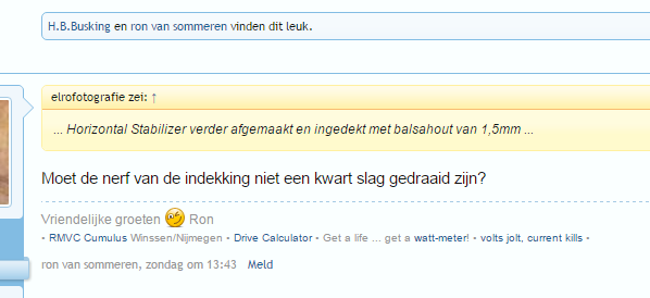

    Moet de nerf van de indekking niet een kwart slag gedraaid zijn?

  15. ron van sommeren
    ron van sommeren Forum veteraan
    Lid geworden:
    31 aug 2002
    Berichten:
    29.330
    Locatie:
    halverwege Tiel & Nijmegen, tussen Maas & Waal
    TS verwijst naar de staartvlakken middels hun functie, jullie middels hun stand t.ov. terra firma. Daar zit hem de skraapvarwerring.
    Ik refereerde aan de twee foto's direkt onder de tekst Horizontal Stabiliser. Die foto's had ik niet in mijn quote opgenomen :(
    A picture is worth a thousand words :)
    Deze nerf had volgens mij een kwart slag gedraaid moeten zijn.
