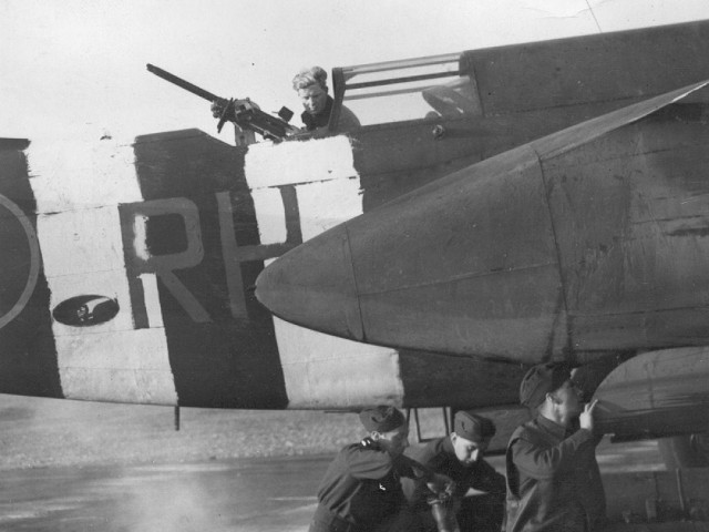

    En toch is dat helemaal zo gek nog niet hoor....
    > KLIK < ;)
    Groeten, Ramses
    mig 3 vindt dit leuk.

    Ja Ramses het klopt dat er voor de invasie strepen alles wat voor handen was werd gebruikt om ze er op te kliederen.
    Zelfs bezems heb ik wel eens op een foto voorbij zien komen.
    Maar ik ga toch de luchtkwast gebruiken.
    gr
    Ronald
  9. ron van sommeren
    ron van sommeren Forum veteraan
    Lid geworden:
    31 aug 2002
    Berichten:
    29.330
    Locatie:
    halverwege Tiel & Nijmegen, tussen Maas & Waal
    Laatst bewerkt: 1 feb 2017
    ramses vindt dit leuk.
  10. ramses
    ramses Vriend van modelbouwforum.nl PH-SAM Forum veteraan
    Lid geworden:
    21 sep 2008
    Berichten:
    5.419
    Locatie:
    NB NL
    Da`s precies hetzelfde plaatje als waar ik in mijn post boven jouw post naar verwijs Ron... :D
    Die had ik drie jaar geleden in m`n Picchiatello bouwverslag geplaatst.
    Lijkt me heel verstandig Ronald! ;)
    En dat gaat helemaal goed komen gezien je prachtige plastic statische modellen! :thumbsup:
    [edit] Da`s zeker een mooie en interessante foto Ron! :thumbsup:
    Zo zie je maar dat wij onze kisten veeeels te mooi schilderen! ;)
    Groeten, Ramses
    ron van sommeren vindt dit leuk.
