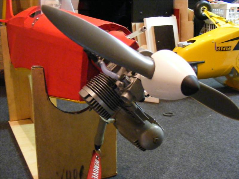

    HB-2 "special''
    Inmiddels alles gefolied en de besturing is ingebouwd.
    Het total gewicht komt nu op 3720 gram vliegklaar gewicht.
    Het vleugeloppervlak is 57,5 vierkante dm2. De vleugelbelasting komt dan uit op 64,8 gr/dm2
    Ook het zwaartepunt ligt precies goed op 1/3 van de voorlijst.
    [​IMG]
