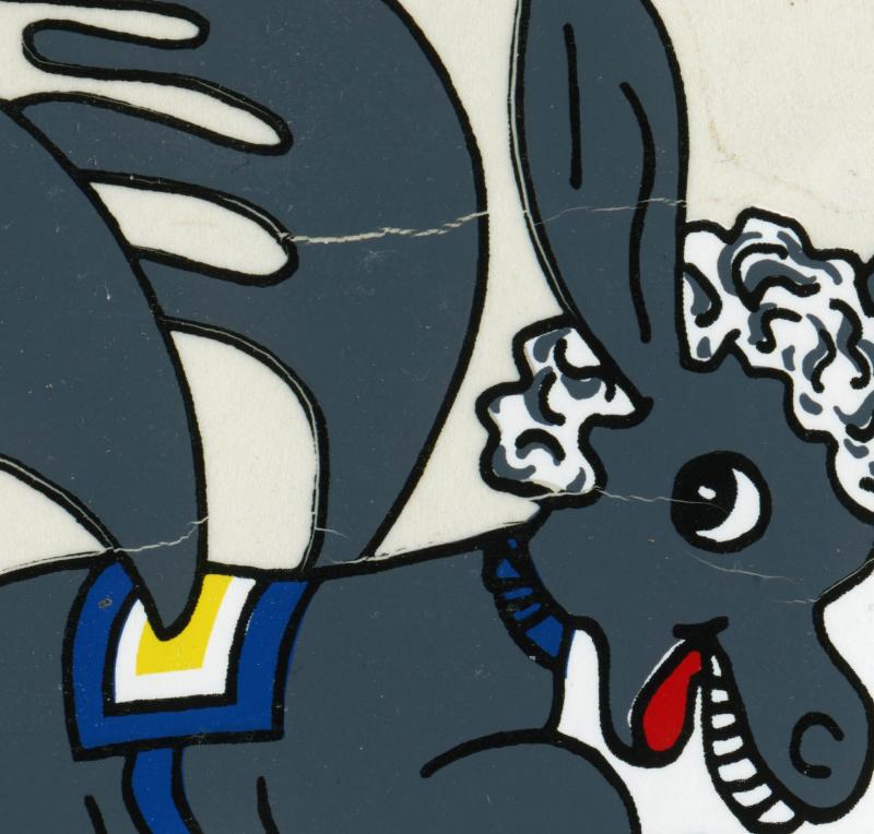

    Hoewel de transfers er nog netjes lijken uit te zien, zie je toch overal kleine haarscheurtjes. Ik heb de beschadigde "B" nogmaals te water gelaten. Kijken hoe het reageert. Behoorlijk verouderd. Dat maakt het afnemen van een aanvankelijk goed ogende -natte- transfer een heikel zaakje.
    Dusssss.... de pegazussen (paardje met RedBull-Allways vleugels) direct eens even onder de scanner. Kijken wat dat oplevert. Vanavond zal ik eens wat gaan poetsen in Photoshop :)
    Een alternatief zou een airbrush met spuitmaskers kunnen zijn... Zoiets is wel een hoop werk!
    Bedrukte stikkers? Wel voor het kleiner werk natuurlijk. Inkten kunnen behoorlijk UV bestendig zijn. Brandstof? Hmmm... Nitromethaan maakt alles stuk. Maar bij elektro is het geen bezwaar. Grote letters altijd in folie.
    Maar het maakt niet uit. Ik zal ze eerst maar eens netjes digitaliseren. Kunnen we er alle kanten mee uit.
    Ben er wel even zoet mee hoor?!

    Zo, de plaatjes zijn gepoetst. Ga ik wat experimenteren met digitaal overtrekken.
    De letters komen later.
    Heb ik nog even wat uitgezocht over transfers. Mmmm...
    De printers voor de consumentenmarkt worden niet meer gemaakt sinds 2007.
    Merken ALPS en OKI. Dus ook de software zal achterop raken met het verstrijken der eeuwen... Cardriges zijn prijzig, zo ook de folies. De folies wegens de patentrechten en de omzetten...
    Het geheim van deze printers is dat ze een witte base kunnen printen waarop vervolgens de kleur wordt opgezet.
    De tones zijn wax achtigen en moeten ter bescherming na aanbrengen worden afgelakt.
    De decals van Hegi zijn gezeefdrukt... in het pré digitale tijdperk...
    Dus als je ze laat maken, loopt het op. Omdat er ook nog een bammetje verdiend moet worden.
    Hier een overzicht met linkjes...
    http://www.nproject.org/nl/modelspoor-scenery/water-transfers-of-decals-zelf-maken.html
    http://robdebie.home.xs4all.nl/models/decals.htm
    http://www.alps-supplies.com/alps-inks-c-43.html
    http://www.decalpaper.com/
    http://www.blackliondecals.nl/index.htm
    Kijk... letters zijn gewoon te snijden. Dat is met die Ora-oppervlaktes ook beter. Een decal/transfer is een stug dun iets... dus als de föhn er op komt met Oracover rek en krimp treed er spontaan middeleeuwse veroudering op...

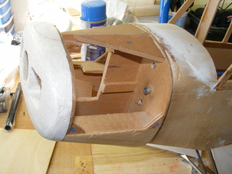

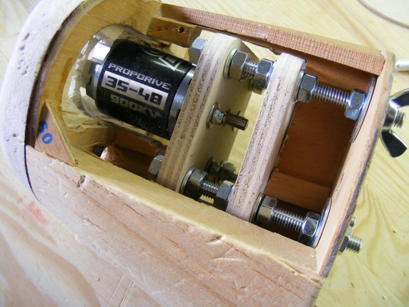

    Het monteren van de e-motor is niet gemakkelijk. Op het internet kom ik een foto tegen die eigenlijk de oplossing bood.
    Probeer hier maar eens een e-motor in te frotten zonder de boel helemaal te moeten verbouwen.
    Dus wat materiaal weggezaagd zodat er ruimte kwam voor de motor en de ophanging.
    [​IMG]
    Zo ziet het er uit met gemonteerde motor.
    [​IMG]
    Misschien war zwaar uitgevoerd met M6 materiaal.
    Echter na weging blijkt de het motorhuis met motor 495 gram te wegen. Een .52 4 stroke weegt 455 gr.
    Ik denk dat ik met het balanspunt dan aardig uit kom. Met de accu wat schuiven en dat moet goed komen.

    Denk niet dat het wat zwaarder uitvoeren een nadeel is.
    In evenredigheid is de neus niet zo lang, en zit je korter bij het cg vooraan dan je denkt.
    Wat zwaarder uitvoeren is dan ook niet verkeerd, beter dan lood te moeten plaatsen.
    Zie nu niet direct, dat je ook nog een opening zou moeten maken om je lipo door de spant te kunnen steken om het cg goed te krijgen.
    Het zijn wel niet de zelfde toestellen van grote, maar het lijkt dat ik bij die van mij de batterij voor de ontvanger nog naast de brandstof tank moet zien te krijgen, alleen die K.... griep, waar ik al drie weken mee geplaagd zit.
    Johan.

    Binnenkort de zaak even in elkaar steken en kijken hoe te CG uitkomt. Zonodig i.d.d. een gat maken om de accu zoveel mogelijk naar voren te kunnen plaatsen.
