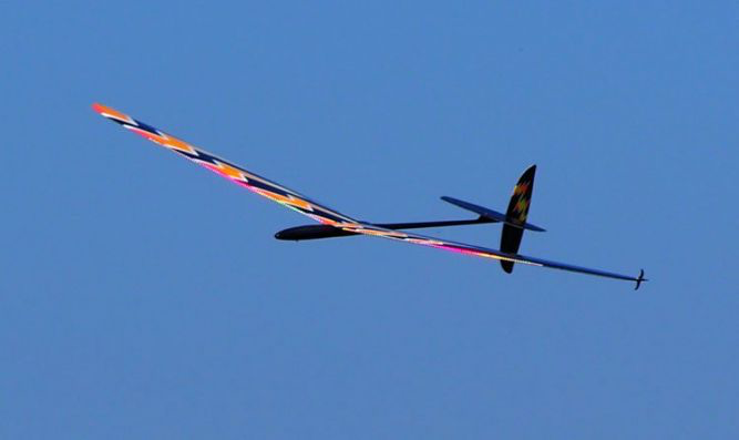

    moest dit plaatje even plaatsen hoor! :)
    Ik vlieg nu alweer een tijdje met deze kist en ik merk dat deze kist me steeds meer en meer gaat liggen.
    In het begin het ik wat moeite met deze dlg, maar na veel vliegen en verschillende instellingen ben ik er super blij mee!
    Ik merk dat je deze kist echt moet vliegen en dat komt ten goede van mijn stuurmans kunsten.
    Hij houdt van wat meer snelheid en in turbulent weer voelt hij zich echt helemaal thuis!
    Bedankt Kristof voor het mooie nieuwe "passende" staartje!
