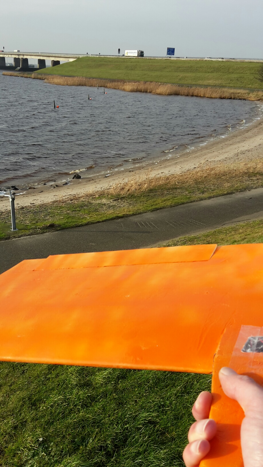

    Helemaal goed, Fred, het draadje van de Snow Boot volg ik uiteraard ook op de voet. Intussen is m'n hellingplankje klaar voor de eerste vlucht. AUW: 500gr, A = 30dm², dus ongeveer 16,7 gr/dm².

    Vanochtend vroeg was het zo ver. Ik heb nogal een counter-intuitive benadering van slope-maidens. Ik smijt zoiets gewoon van wat lijkt op een helling met 3-4Bft:
    Uitslagen:
    Eerste ervaring: vliegt heerlijk, wint snel hoogte waar nodig (in de bocht) en pakt ook snel snelheid op waar nodig (na de bocht). Omstandigheden waren niet ideaal (variabele wind in sterkte en richting, zon tegen), maar so far lijkt het erop dat het de bouwmoeite waard was :).
    Wat mij benieuwt -> zien de meer ervaren hellingzwevers/ -bouwers verbeterpunten (quick wins). Zo ja, de welke?
    Na de eerste vlucht heb ik CG gewijzigd naar 20%, dat lijkt wel zo'n beetje de max...
