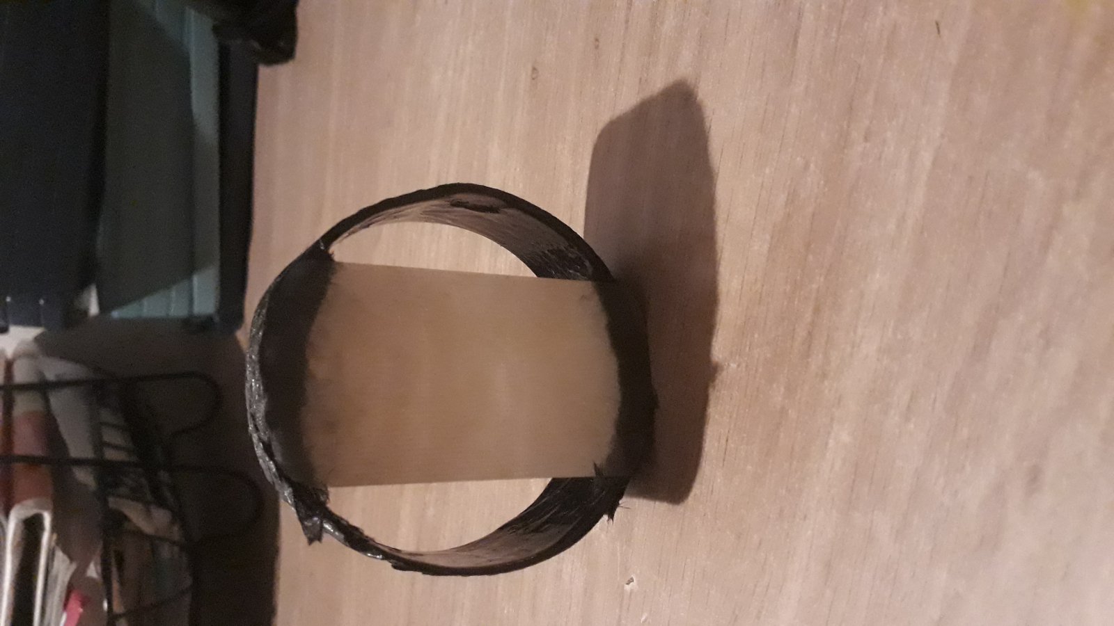

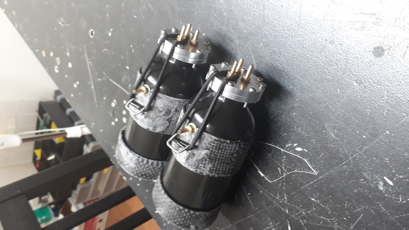

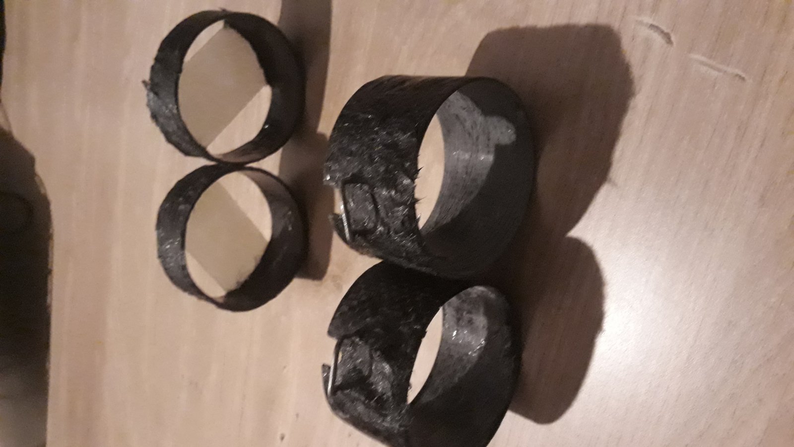

    De ringen voor de tankjes nog aangepast.
    Een paar haakjes erop gezet om de tankjes vast te houden zodat ze niet naar voren schuiven..ook nog een aanslagje achterop de dunne ringen .daar komen ze dan tegen aan was het plan .
    Morgen ga ik ze even netjes afwerken en dan kunnen ze er wel in .
    Eeeeindelijk.
    Zit toch heel wat uurtjes in al met al in de tankhouders.. 20231005_220546.jpg

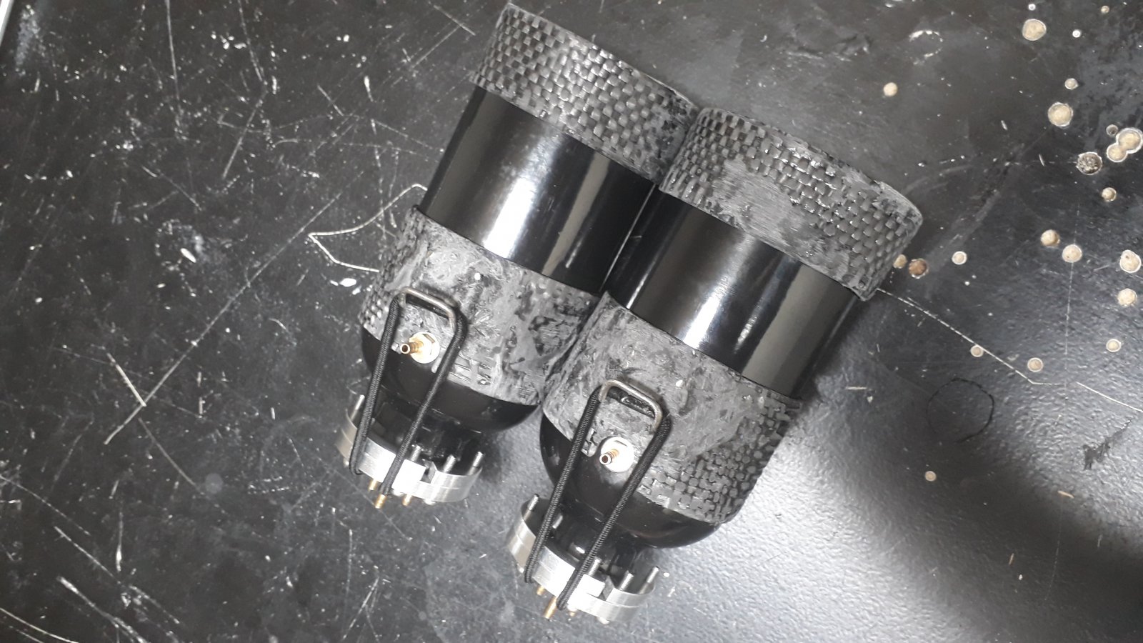

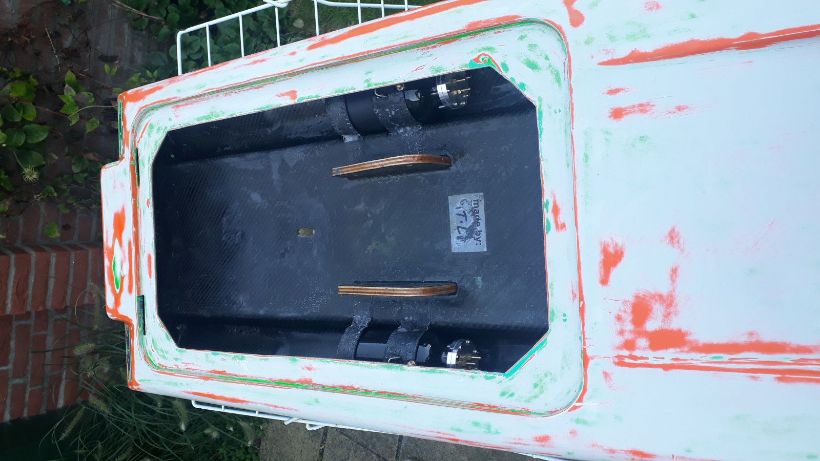

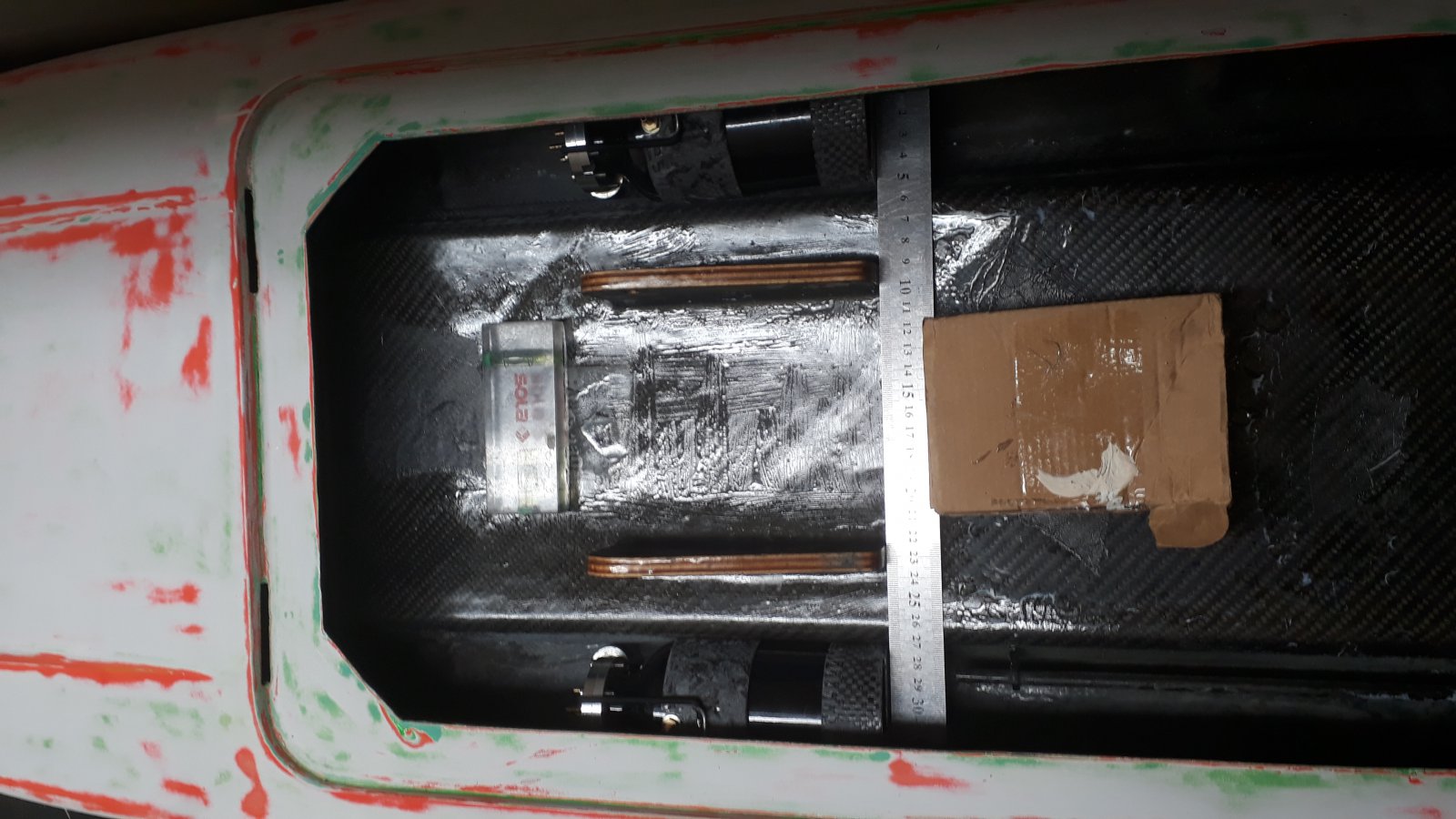

    Dat zou een perfecte verpakking kunnen zijn van een nieuw drankje dat de markt gaat veroveren en de Formule1 domineren! Goed bezig, Thom! En leuk dat je het hier wilt delen, dank!

    Haha...Nou ben maar een prutsertje hoor.
    Ik verbeeld mijzelf niets.
    Maaaarrrr...heb er lol in voor 10 haha
    Ik heb het tanksetje nu " gehecht " met lijm
    Als ,t droog is ,ga ij er met sterke epoxy voor de eindsterkte ..
    Binnenkort ga ik de radiobox maken.
    Voor mij absoluut geen electronische componenten los in de romp die bij een flip vol water stroomt en dan natuurlijk blijkt dat ,t toch allemaal niet zo waterdicht is
    Het voorbeeld is er al .
    Namelijk een van de ( af fabriek) zijnde waterdichte servo,s heb ik opengemaakt omdat deze geen beweging gaf .
    Je mag raden wat er in zat .
    Kleine hind .....je vaart erin haha

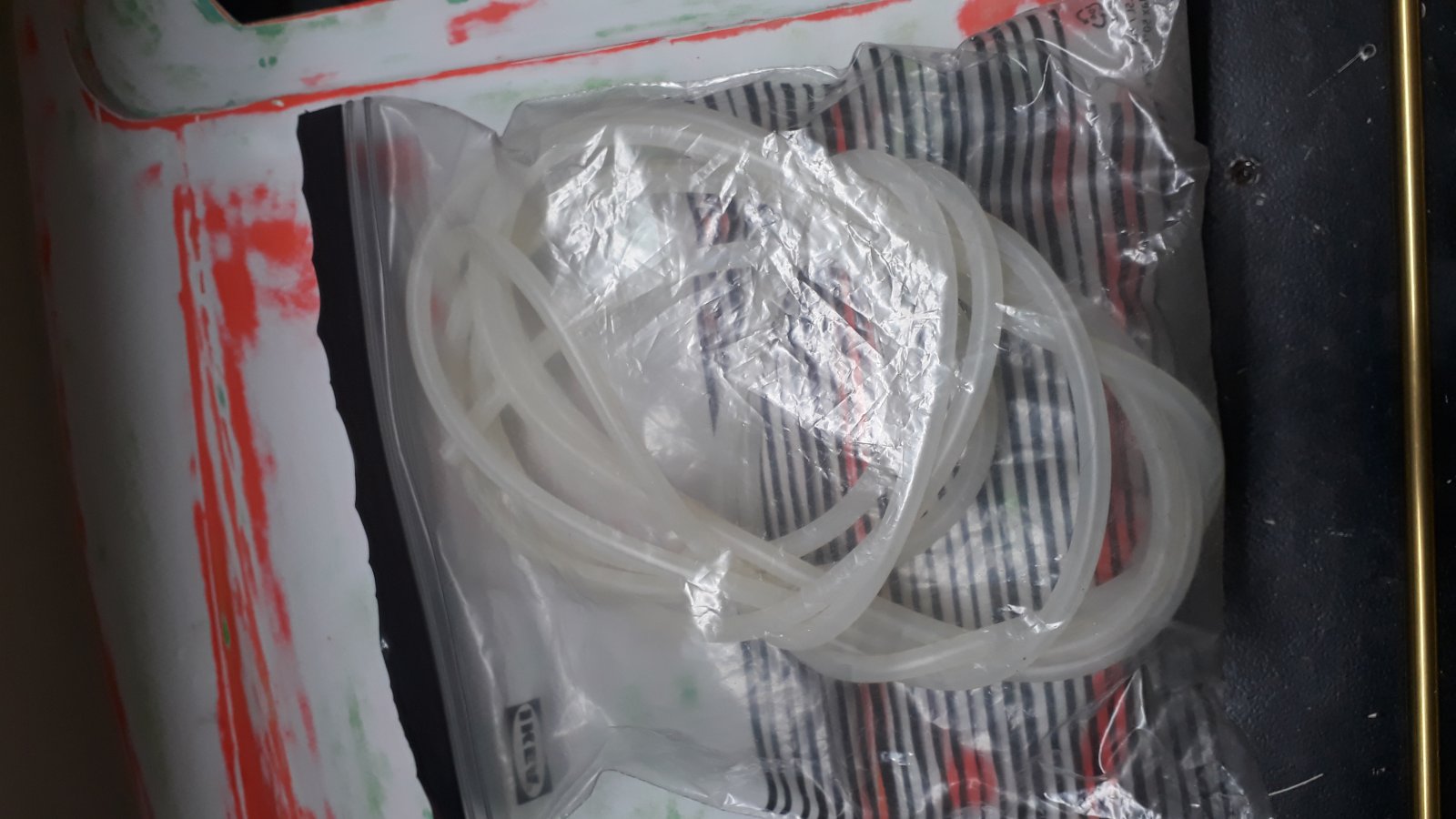

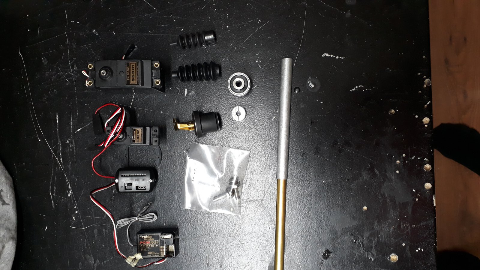

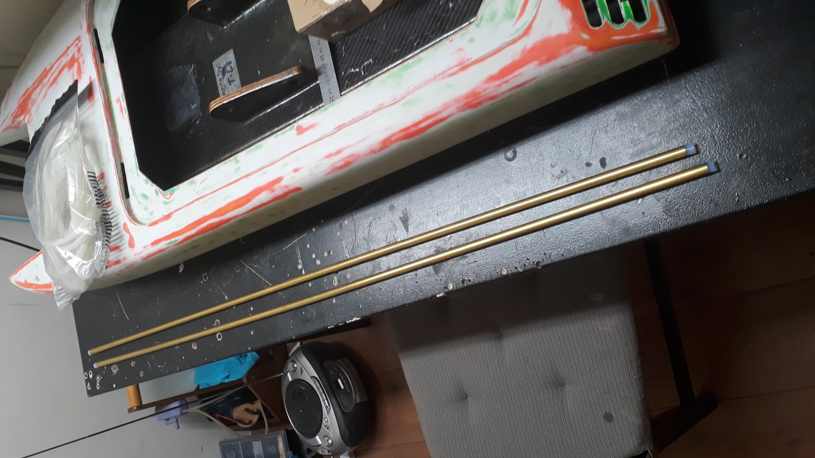

    Gelukkig genoeg lengtes besteld.
    2 meter schroefas met liner van teflon
    4 m. Koelslang 3x7
    2 m .flexas 1/4 20231006_102125.jpg 20231006_102118.jpg

    Dat was dan de tanken klus.
    Ziiten erin .
    Ben er tevreden mee.
    Het was nog wel een flinke klus zeg om alles er goed in te krijgen.

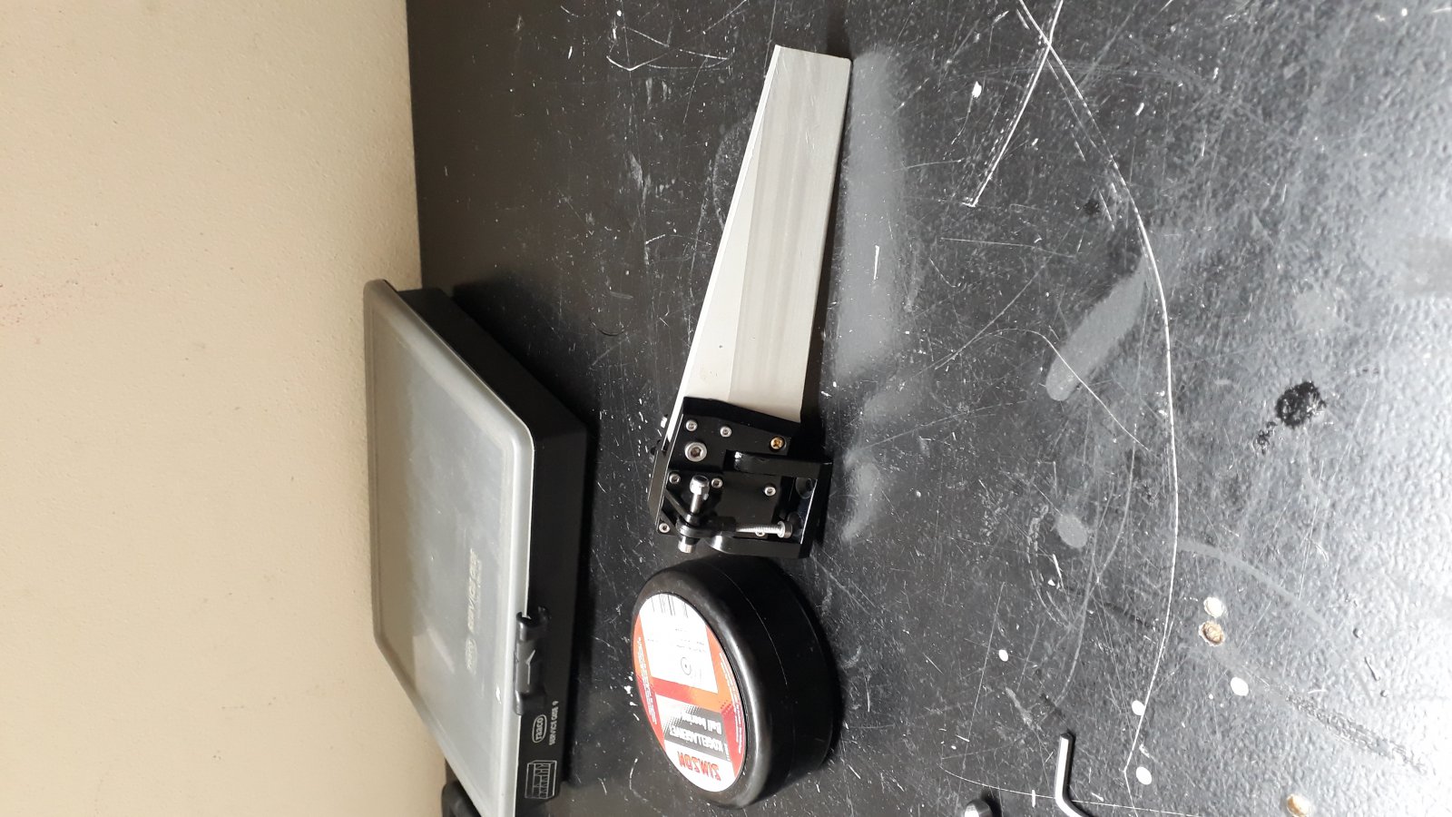

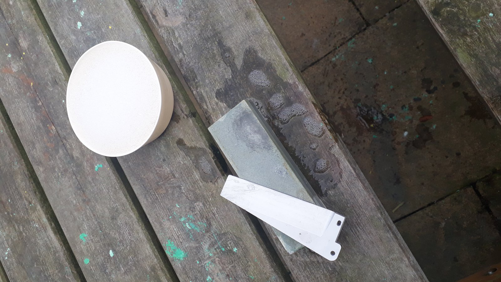

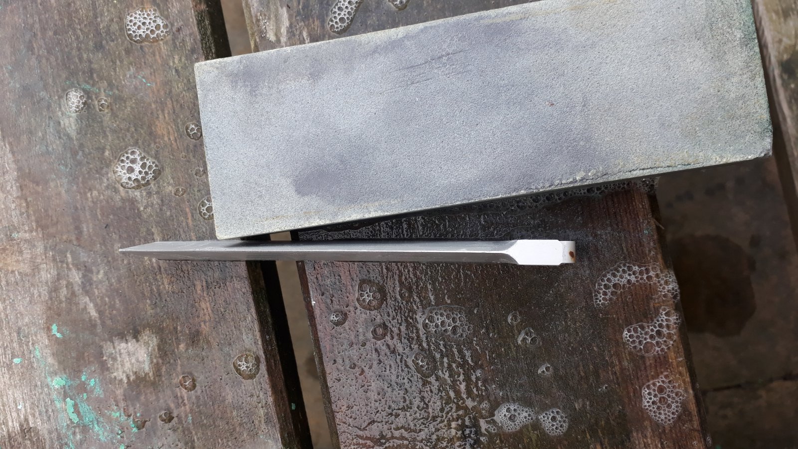

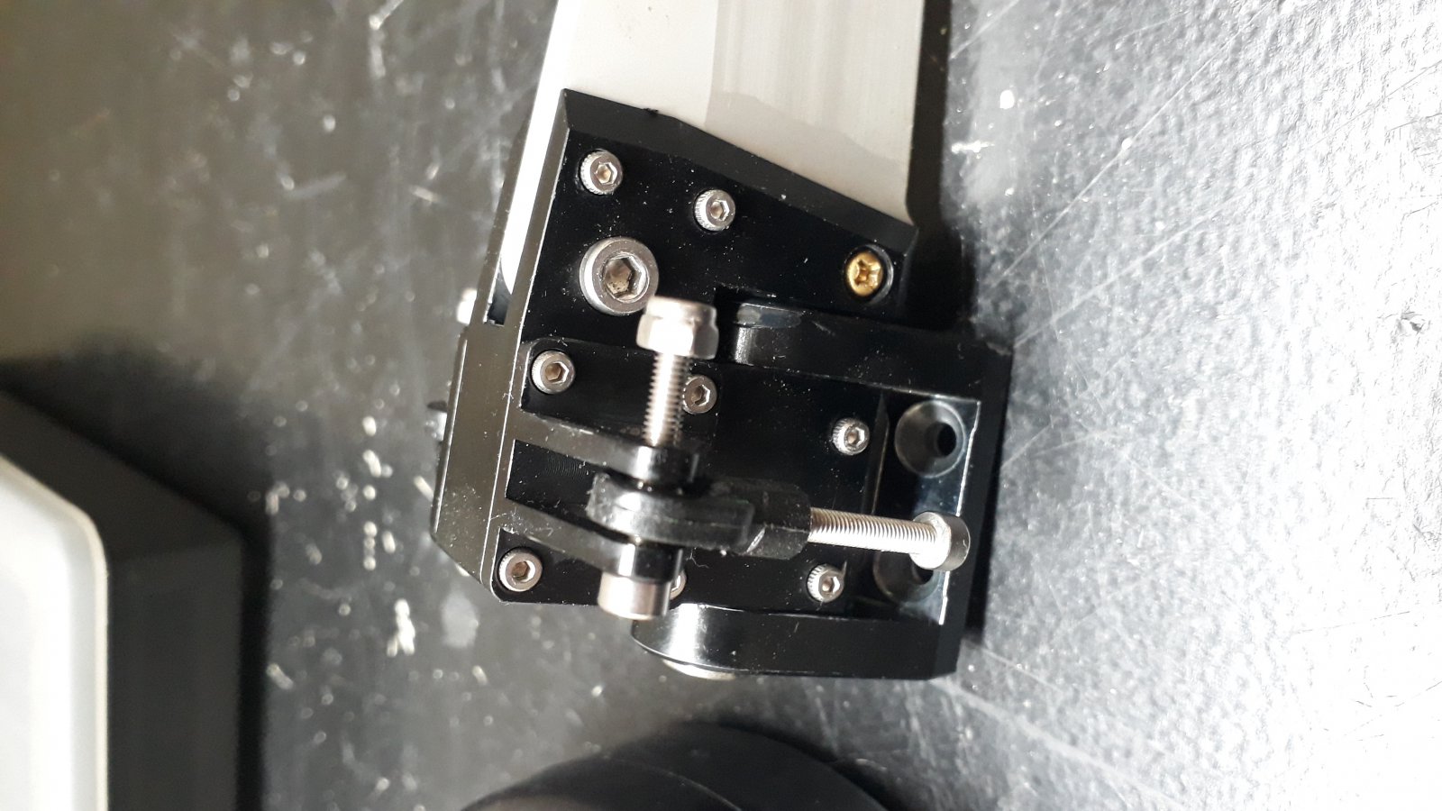

    Het roerwerk een complete revisie gegeven .
    Zat onder de groene verfnevel .
    Geen gezicht
    Alles schoon, speling eruit gehaald .
    Ingevet ,en het roerblad messcherp gemaakt met een slijpsteen en heet water met een drup afwasmiddel ..

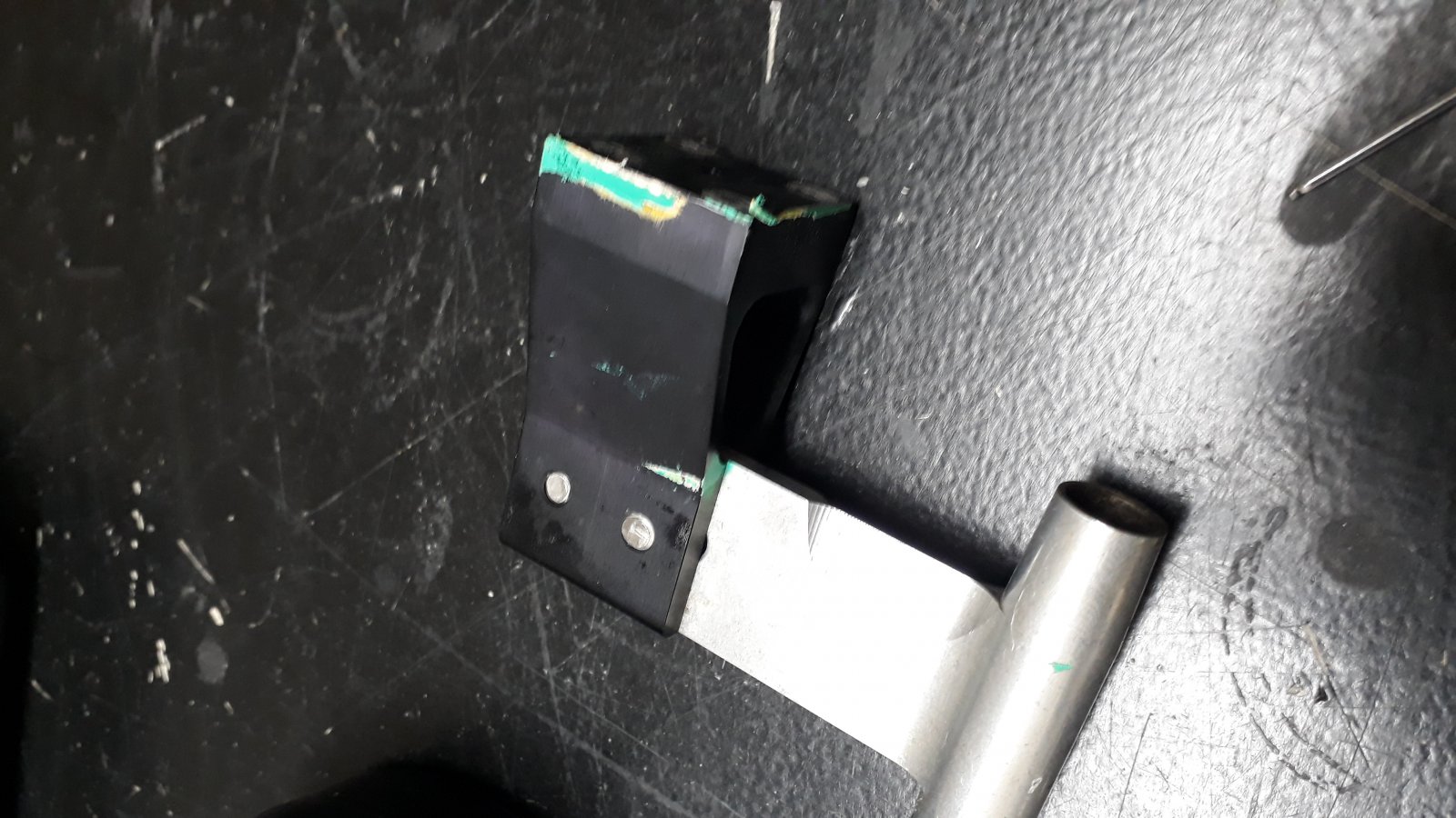

    Kijk ...dit bedoel ik dan dus.
    Zo zag ,t roer werk er ook uit.
    Dit verzin je toch niet!!!
    Wie haalt ,t nu in z,n hoofd om een boot te gaan spuiten met hardware er gewoon op.
    Wat ,n verschrikkelijke ganze

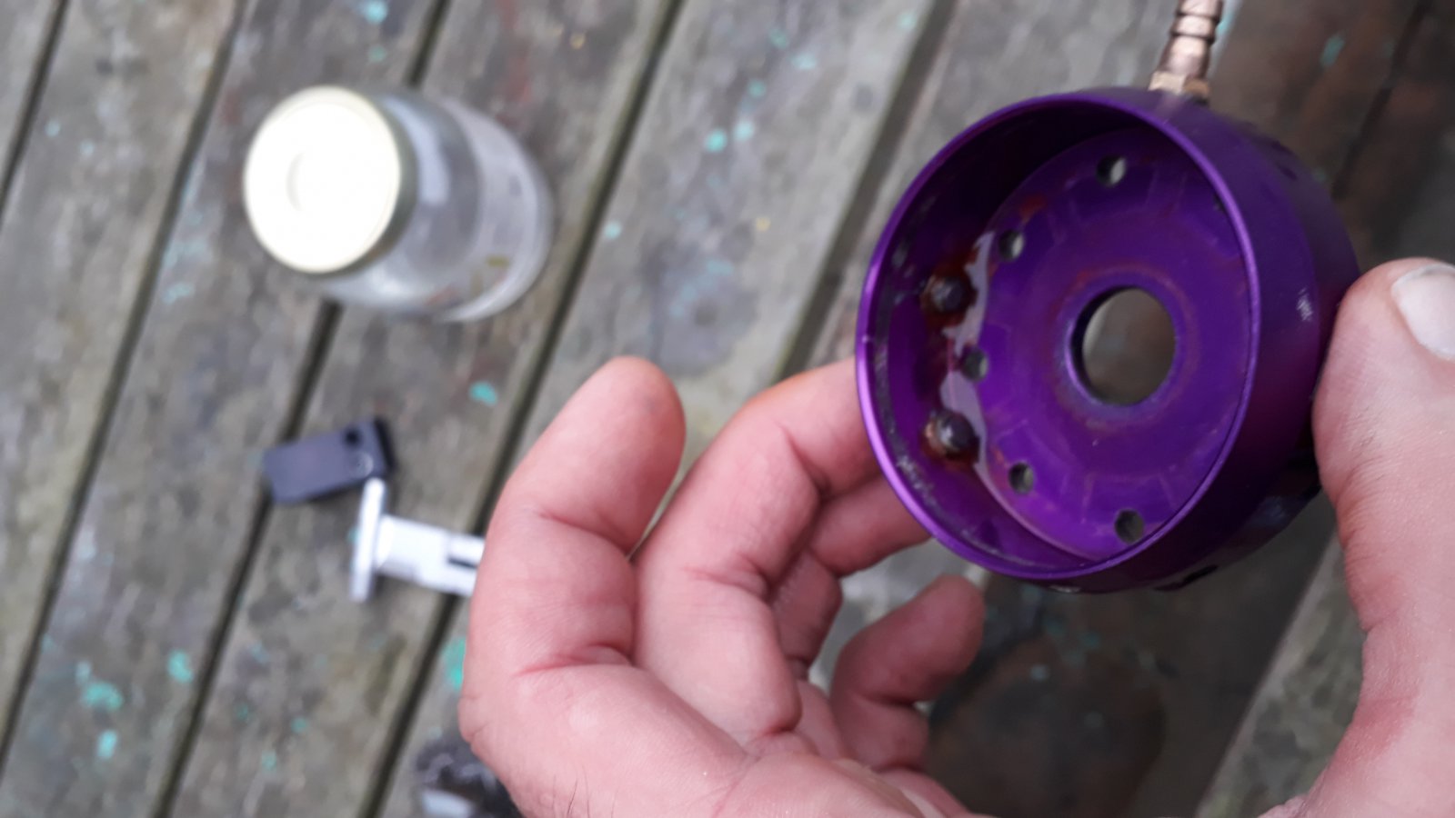

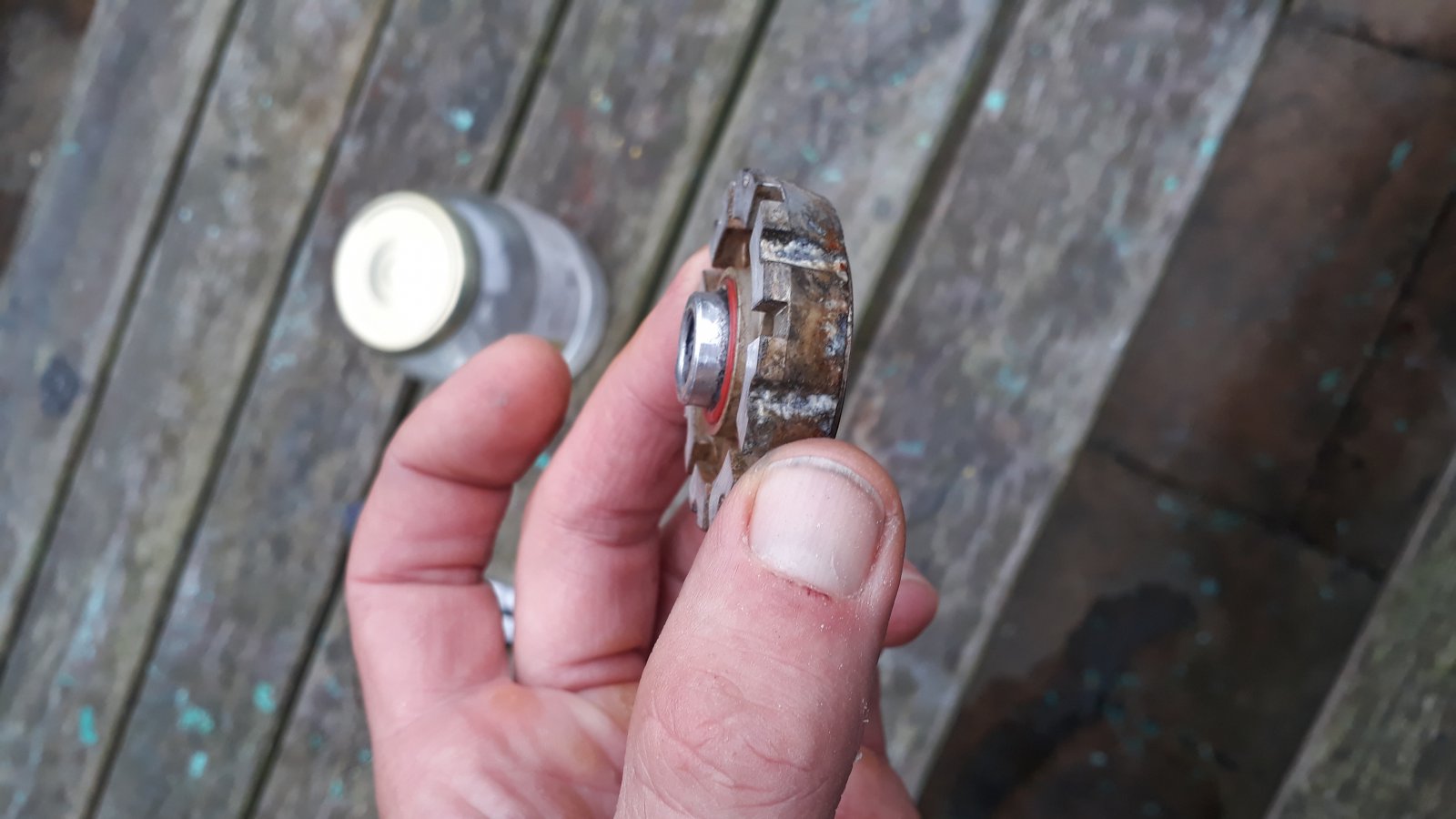

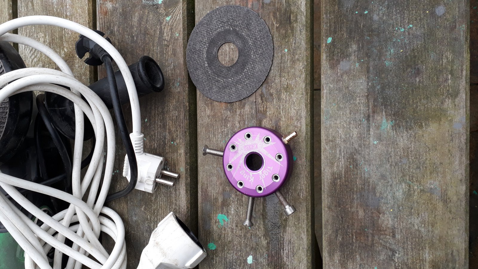

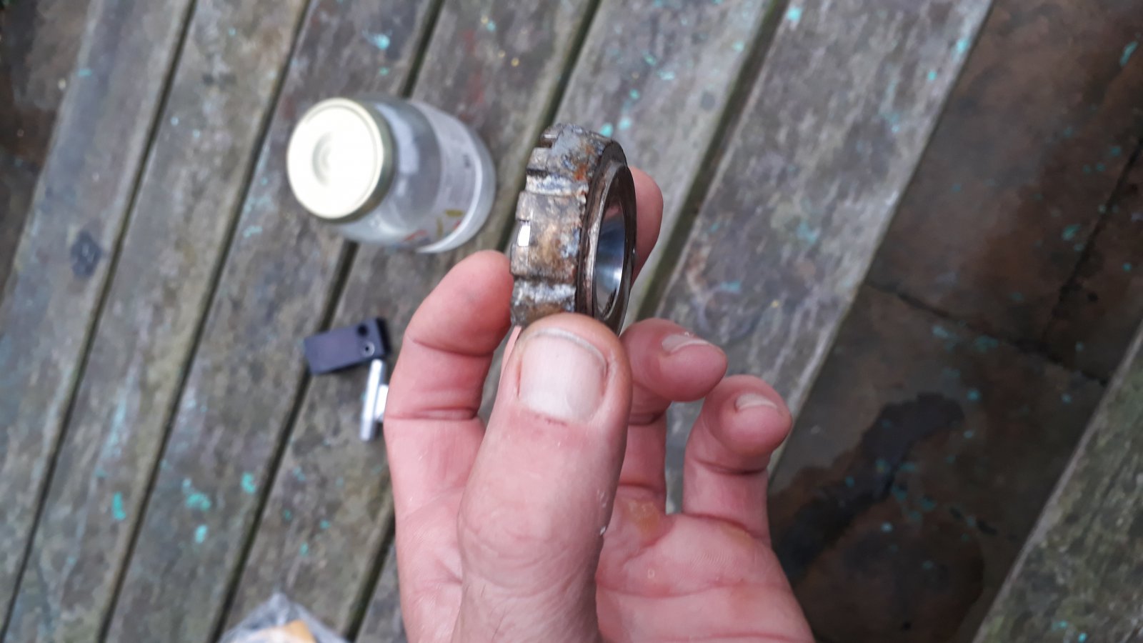

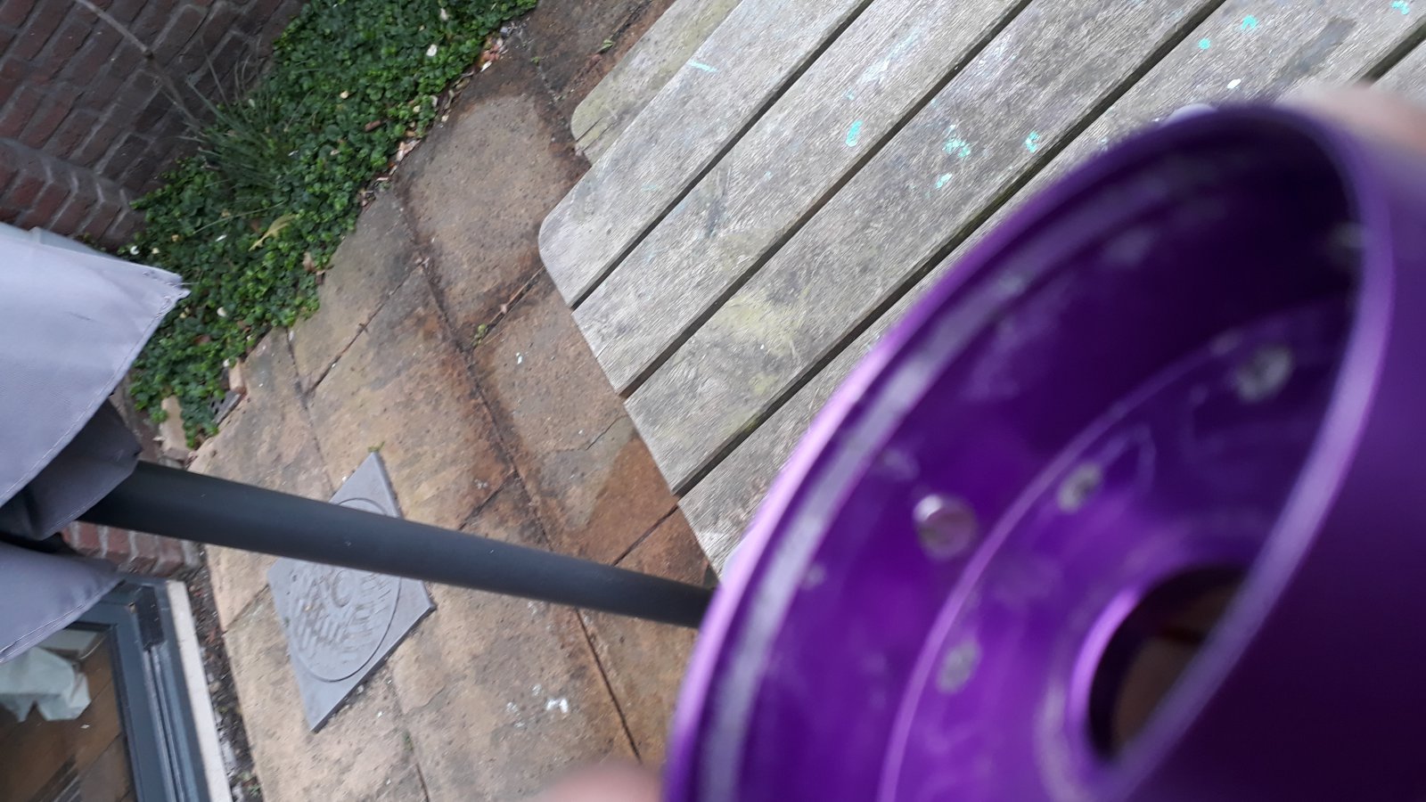

    Strutje schoonmaken.
    Even iets oppoetsen.
    Zie het drukkamertje.....
    Helemaal aangevreten door de kalkaanslag
    Ik spuit altijd wd 40 door de koelroute na het varen .daardoor blijft alles open en kalkvrij .
    Enfin....
    Zo is de rest dus ook.
    Stalen inserts in de kop .
    Dat gaat roesten en je krijgt troep in de kop.
    Probeer er nog wat van te maken .
    Koop later maar een nieuwe motor een x tje
    Deze kan nog wel even mee met een schoonmaakbeurt en nieuwe lagertjes.

    Zelfs een paar dagen pure azijn deed niks meer .
  19. tom1972
    tom1972
    6 jun 2017
    1.104
    overijssel
    Rvs insert m6 20231009_104223.jpg heb ik niet liggen ..ik wil ,t wel afhebben.
    Ga ze dus maken van rvs bouten die ik wel heb
