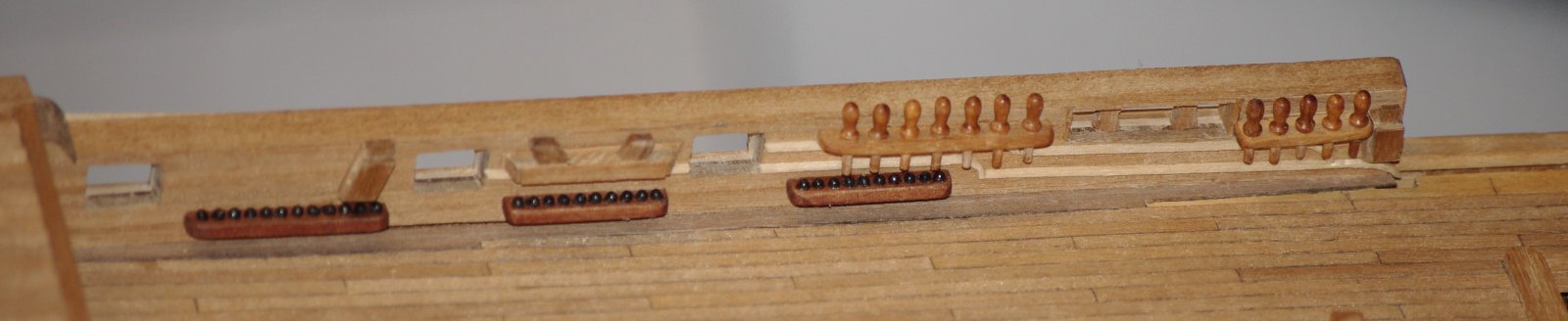

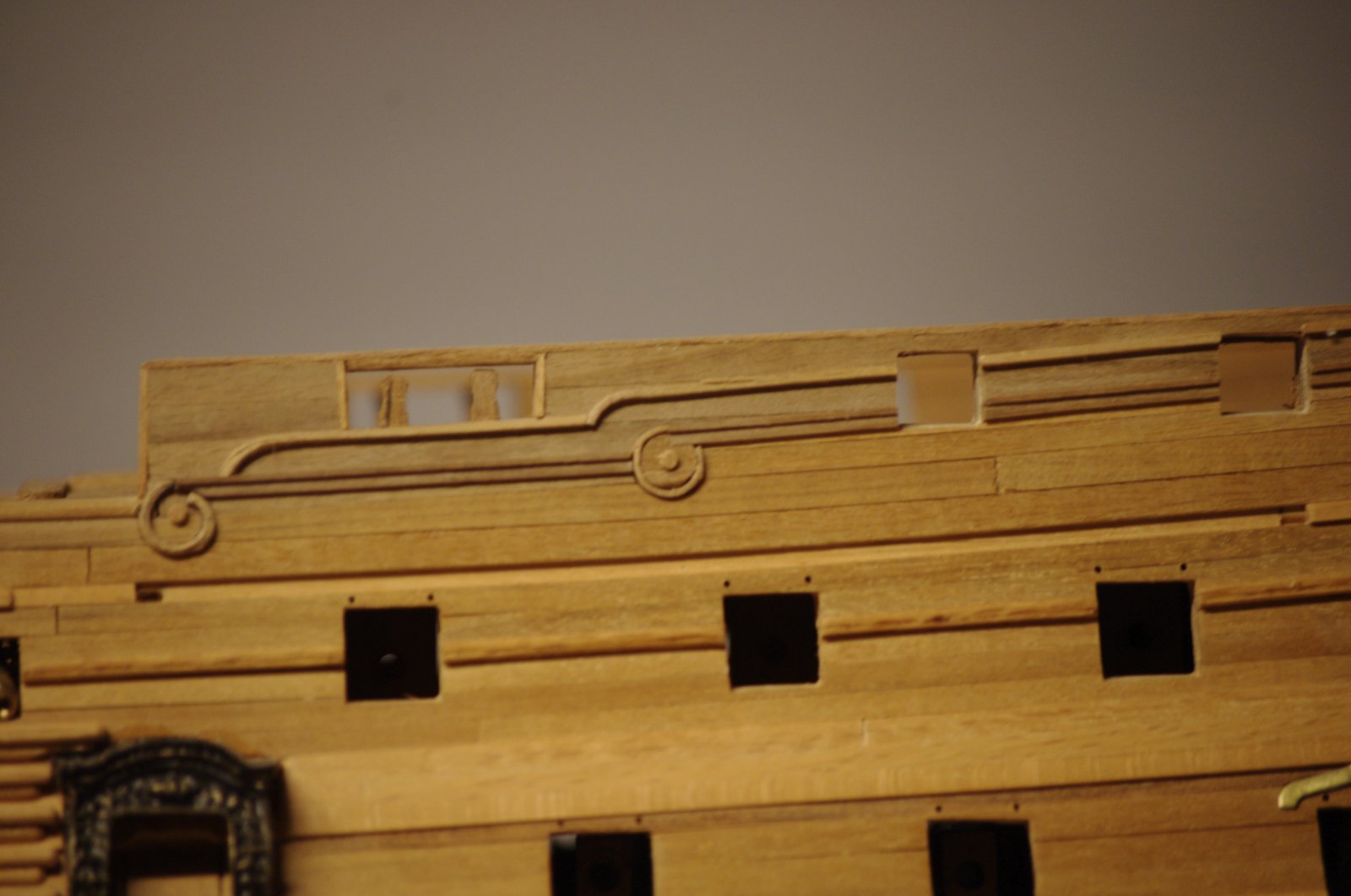

    Potdeksel op de verschansing van het “quarterdek” aangebracht.
    Scrolls afgewerkt met een plat rondje en een centraal kleiner rondje. Niet helemaal schaal, maar ik heb ook mijn beperkingen.
    Overzichtsplaatje

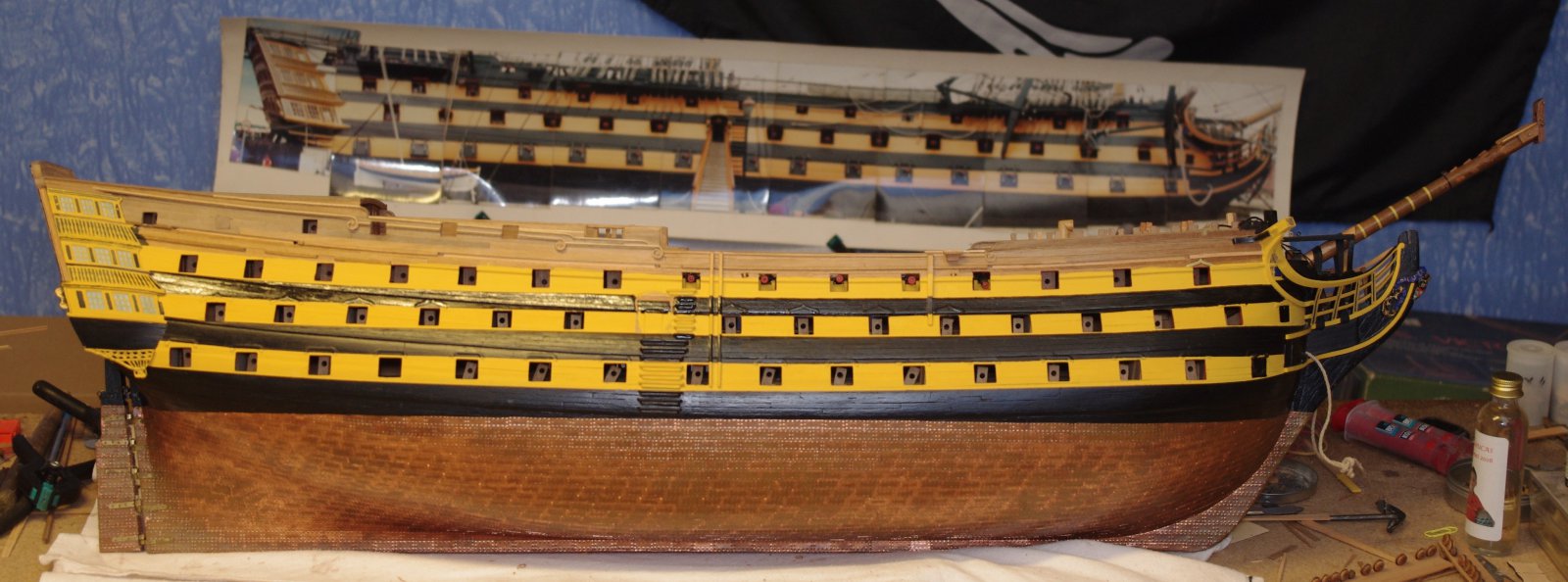

    Romp geschilderd boven de bovenste gele band, tot aan de “chainwale”

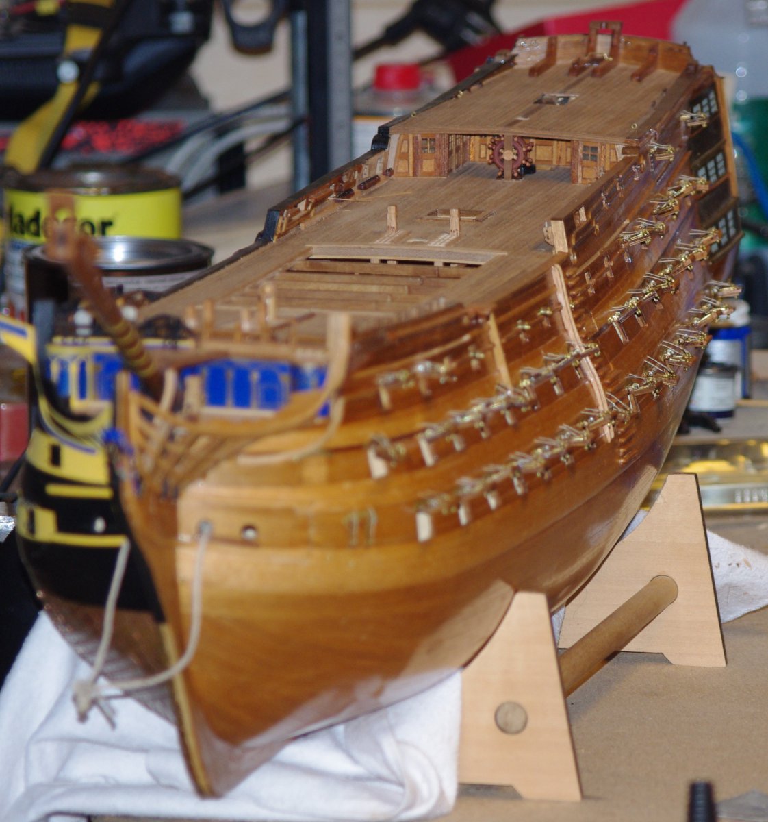

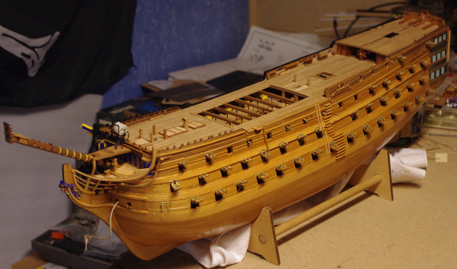

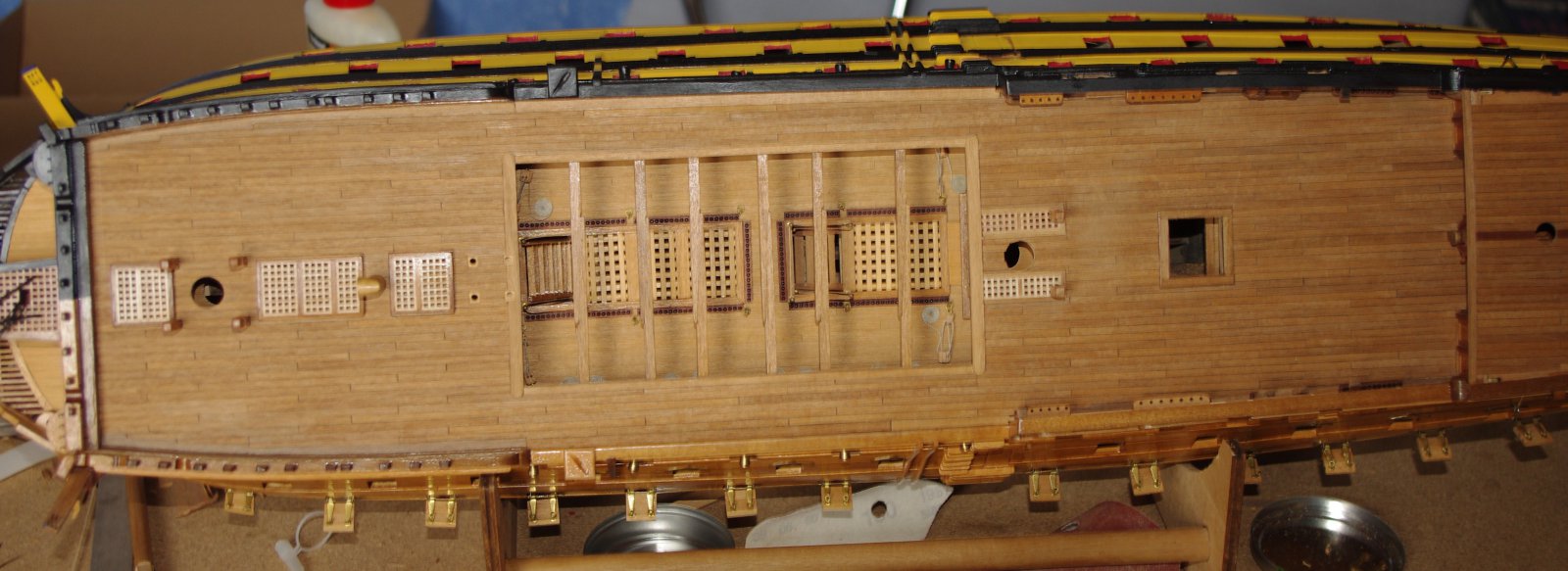

    Voorkasteel en “quarterdeck” volledig beplankt en de roosters ingewerkt.

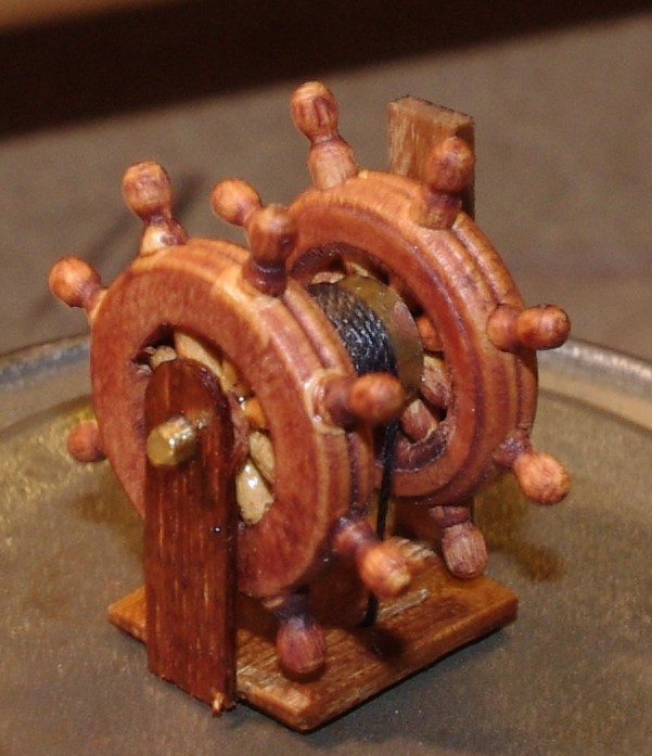

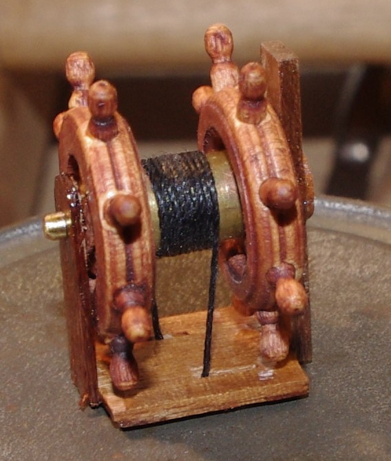

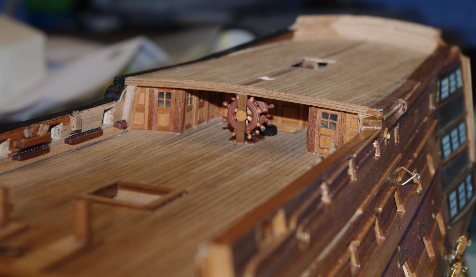

    Zwart touw 9 x rond de trommel van het stuurrad geslagen en onder het vals platform vast geknoopt.
    Ook in werkelijkheid ligt daar een klein platform met gleuven waarlangs dit koord naar de bediening van het roer op het onderste geschutsdek loopt.

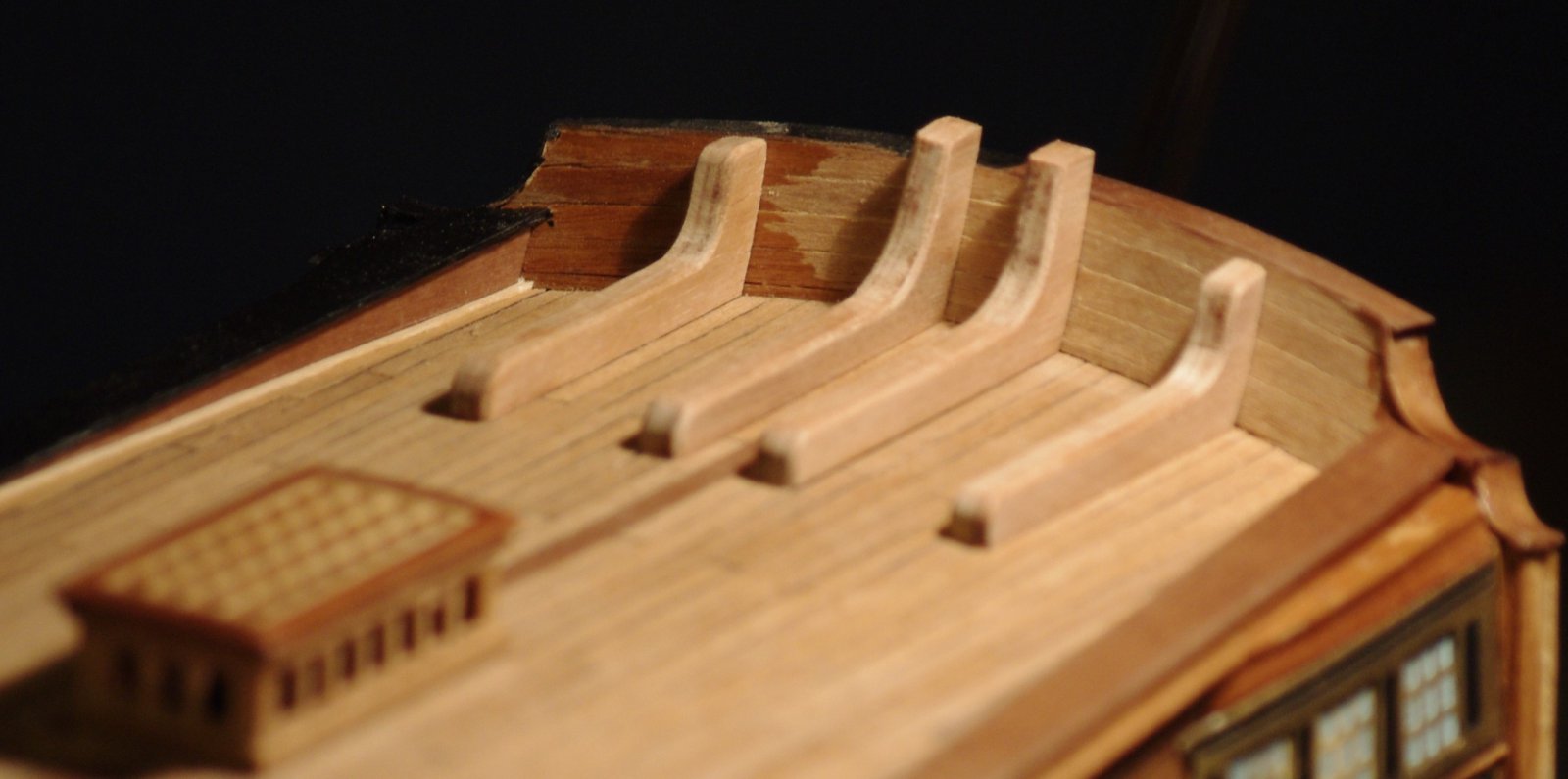

    De 4 knieën tegen de spiegel geplaatst.

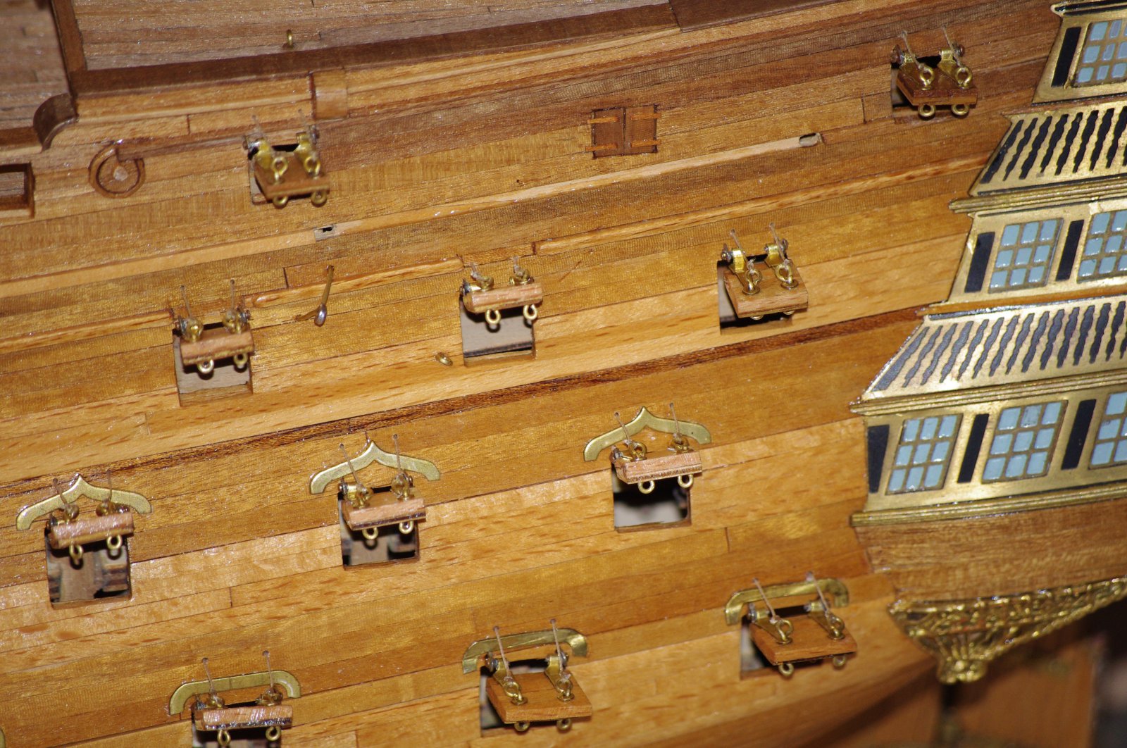

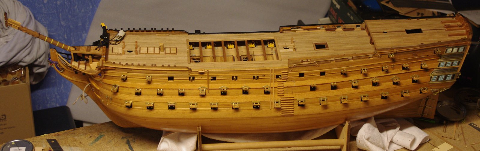

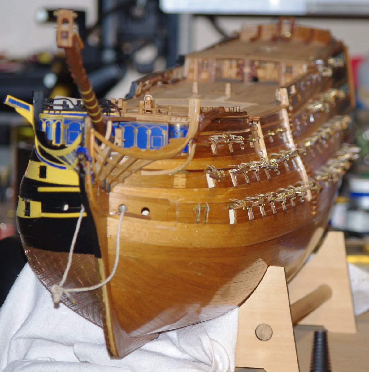

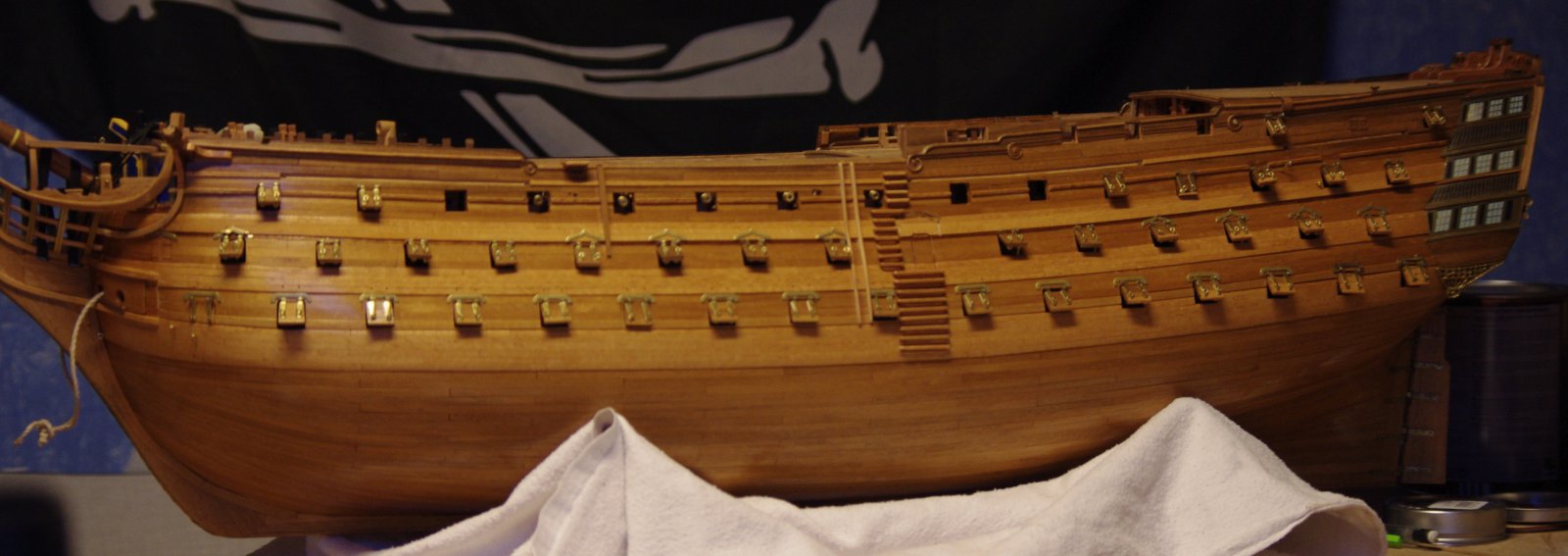

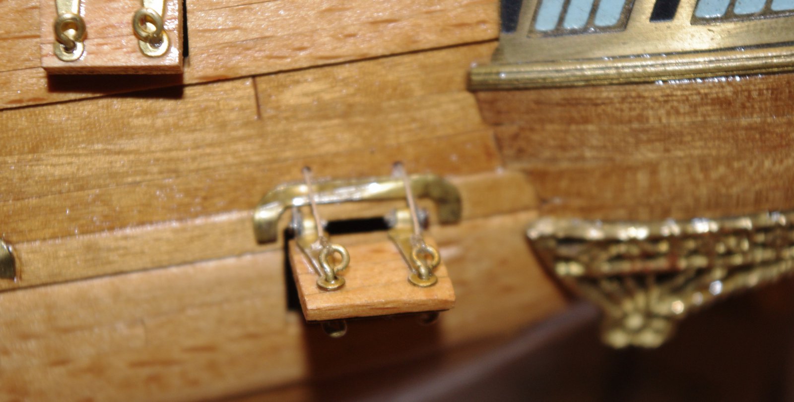

    De onderste rij luiken hersteld en de middelste en bovenste rij geplaatst. Niet alle geschutsopeningen van het bovenste geschutsdek hebben luiken.
    Begonnen met de talies om de luiken te openen.

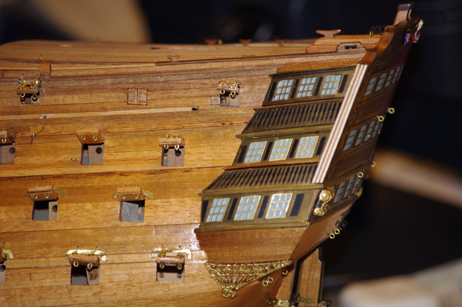

    De zijkant van de achtergallerij afgewerkt met 3 verticale bleke latjes van 1 x 1 mm.
    Ook de diverse kikkers op het “poopdeck” en het schildpadblok op de verschansing zijn te zien.

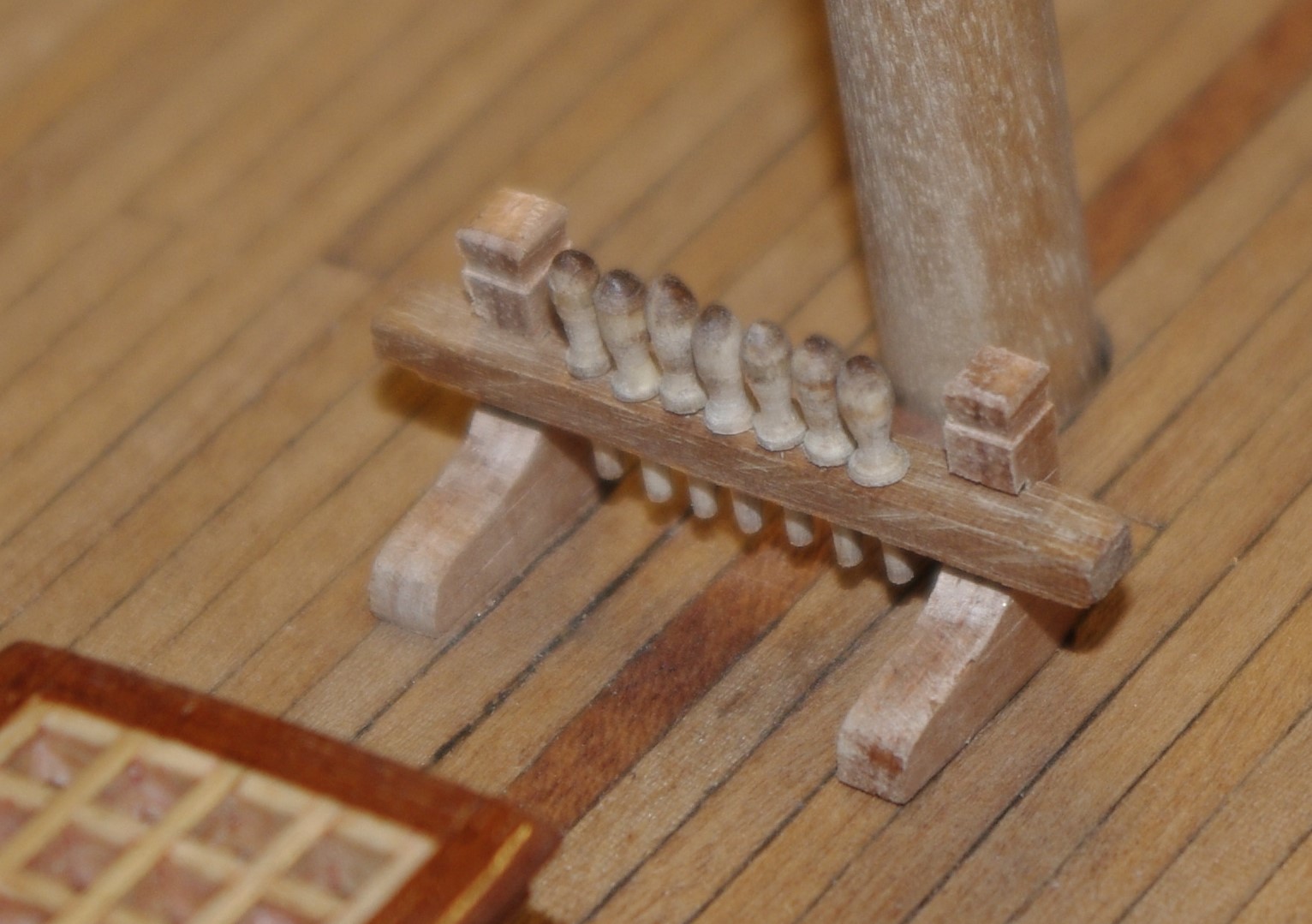

    De nagelbank van de bazaanmast, knieën uit parasolbalein en nagelbank uit 3 x 3 noten. De kitkorvijnagels zijn alle afgedraaid/afgeschuurd in de Dremel, anders is het niet mogelijk het benodigde aantal op die kleine ruimte te plaatsen.

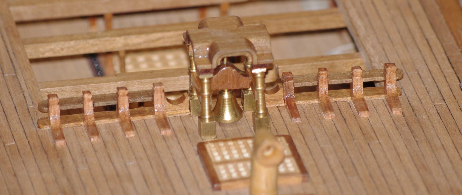

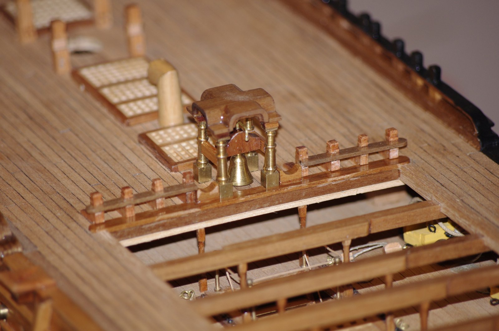

    “Bellhouse” en bolders aan de voorzijde van de kuil. Ook hier zijn de multiplex exemplaren van de kit vervangen door hardhout van de baleinen van de reeds vermelde parasol.
    De belconstructie is beweegbaar.
    Net boven de voet van elke knie zijn er horizontaal 2 gaatjes geboord voor het beleggen van het lopend want.

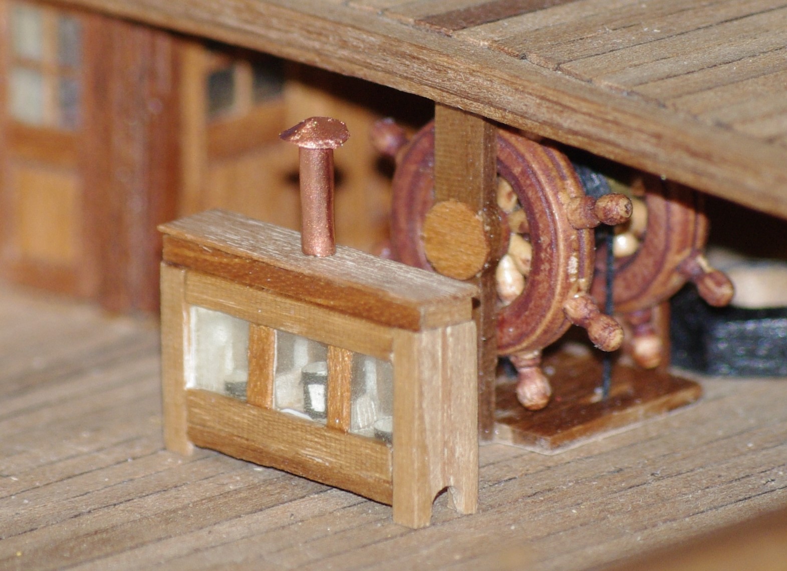

    29 mei 2017 Binnacle (kompashuis) met 2 kompassen en lantaarn (niet functionerend )
