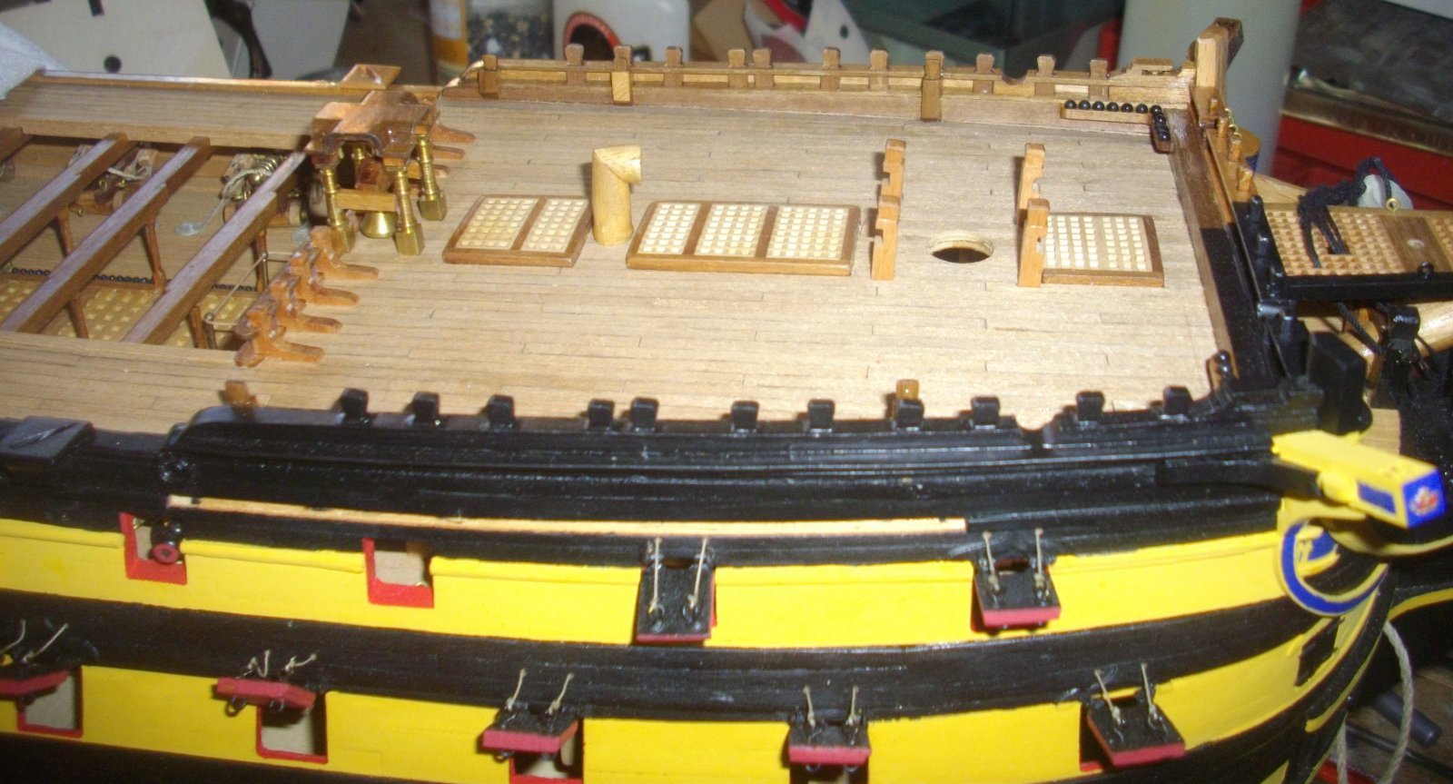

    In deze fase worden de dekdetails uitgewerkt, veel gefriemel en dus ook nog heel wat bouwtijd. Maar het zijn de details die het model zo mooi maken.
    Zelfs op dit schip waar alles in functie van efficiëntie staat, zonder overdadige tierlantijntjes :)

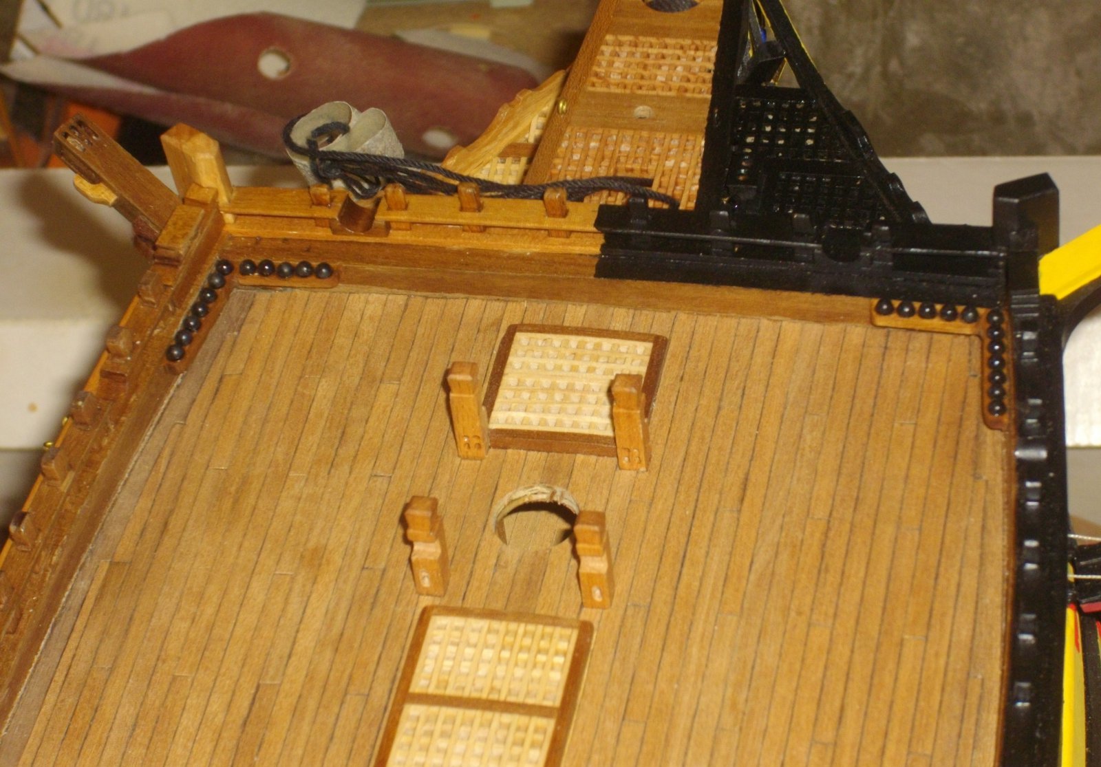

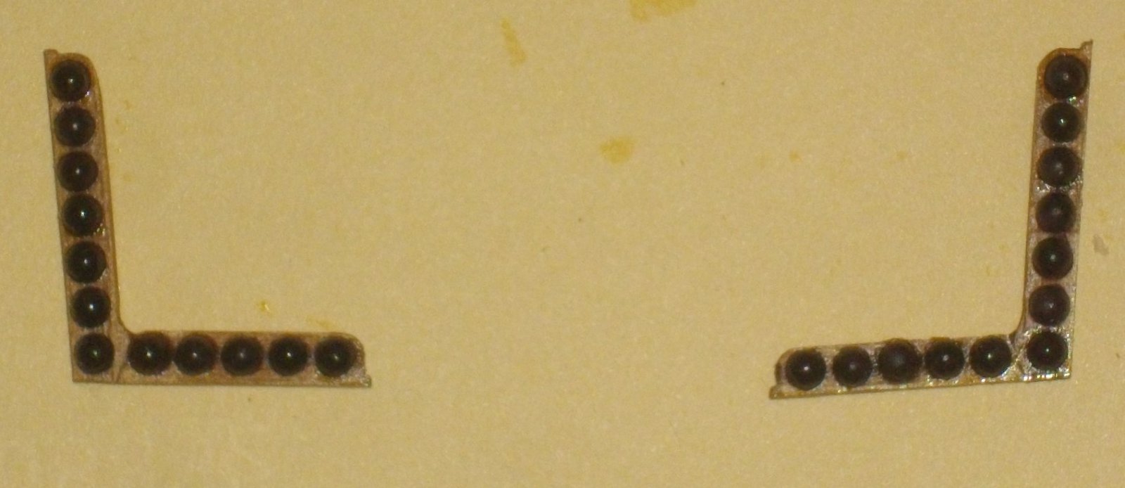

    3 juni 2017
    Kanonkogels voor de carronades, de kogels zijn zwart gespoten balletjes uit inktvullingen die mijn dochter plichtsbewust op school verzameld heeft. (diameter 2,5 mm)
    De carronades poseren op het voorkasteel.

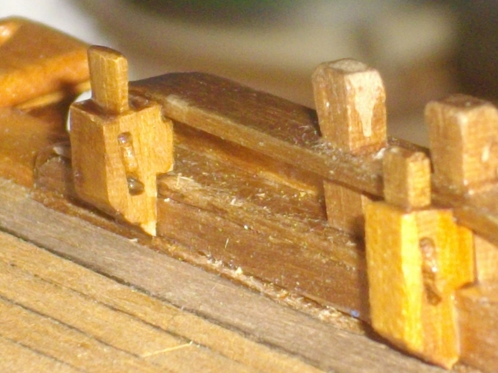

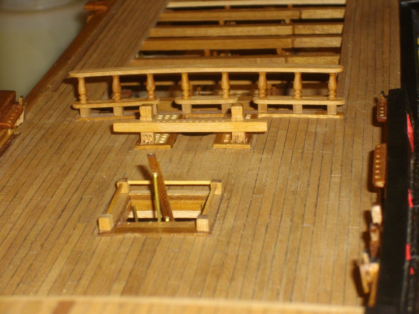

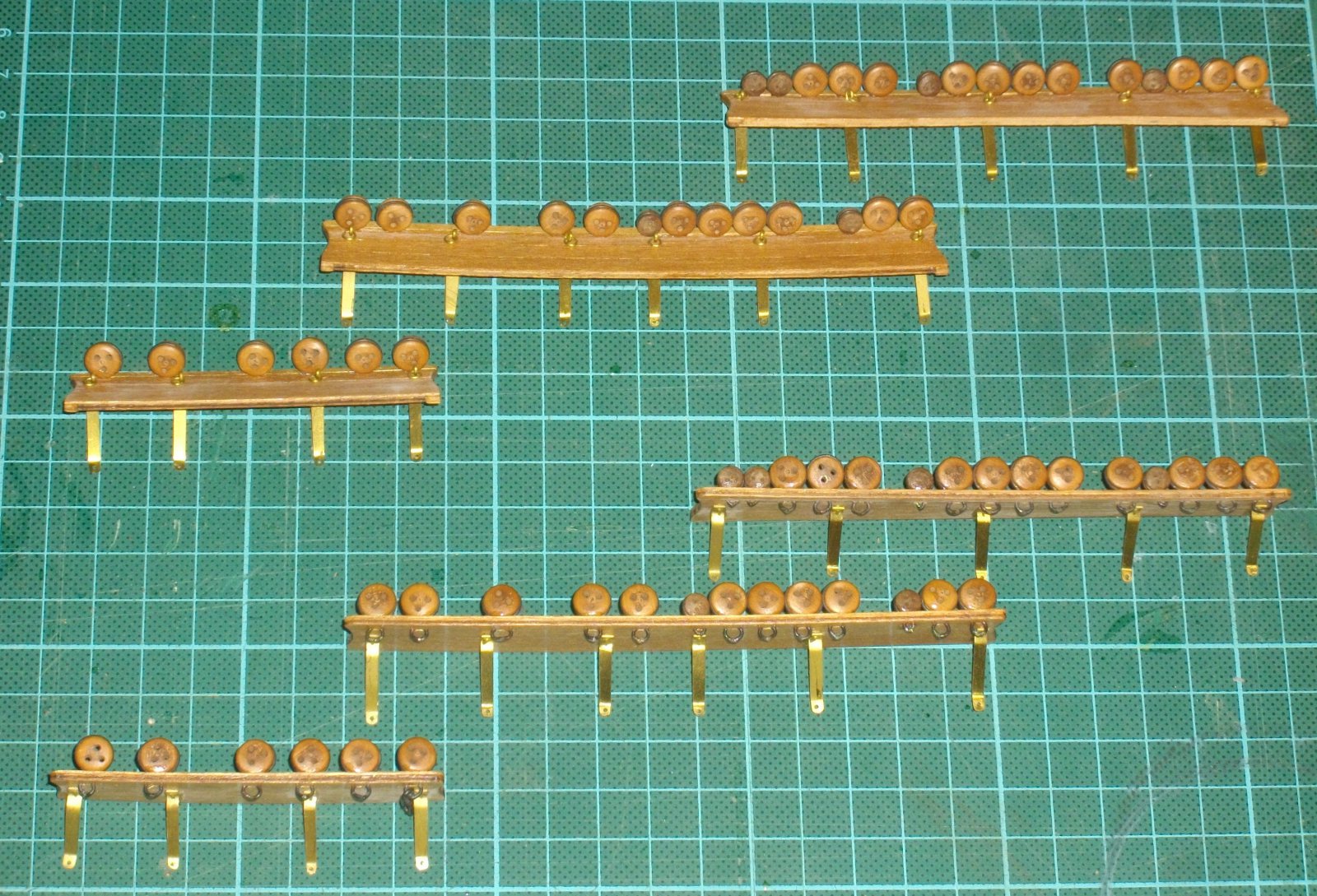

    1 juli 2017
    Korvijnagelbank van de grote mast: hier moeten normaal 17 gaten in geboord worden, alle tussen de verticale staanders. Dat is op deze schaal niet mogelijk, want dan moeten ze zo dicht bij elkaar staan, dat je geen passende nagels meer kan maken. Na grondige studie van het belijningsplan, blijkt dat 11 korvijnagels volstaan als je geen zeilen plaatst.
    De achterreling van de kuil in aanbouw.
    Ronk vindt dit leuk.

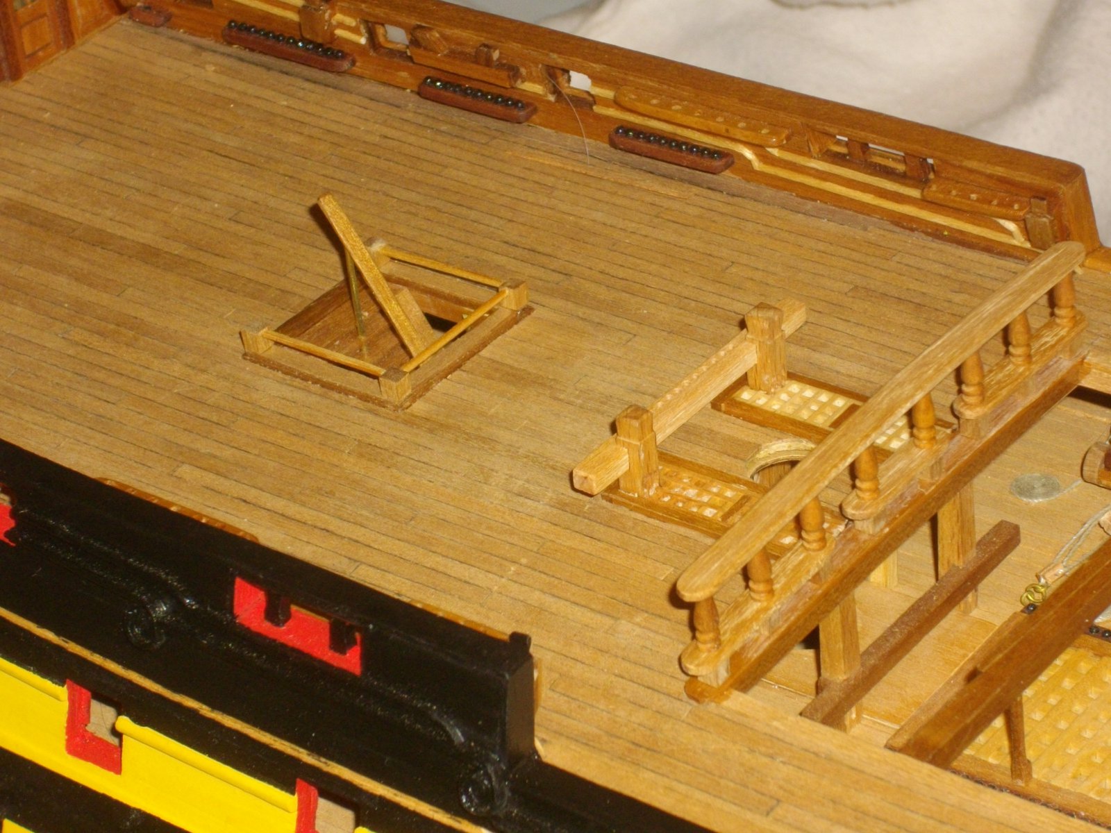

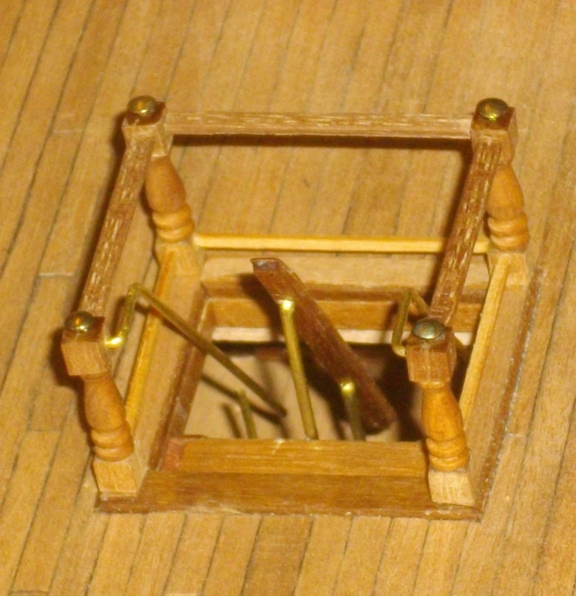

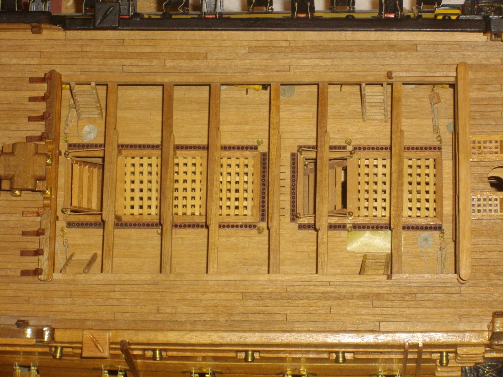

    3 juli 2017

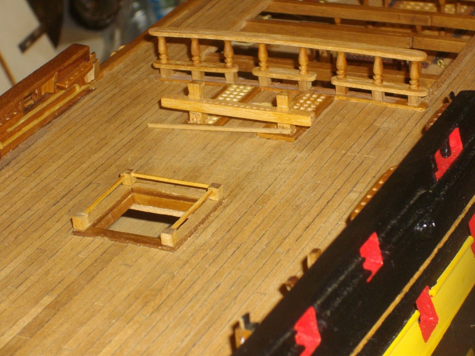

    Het houten gedeelte van de achterreling van de kuil is af
    Reling van het trapgat in aanbouw. De horizontale balkjes zijn 1 x 1 mm, in 0,9mm gaatjes gelijmd.

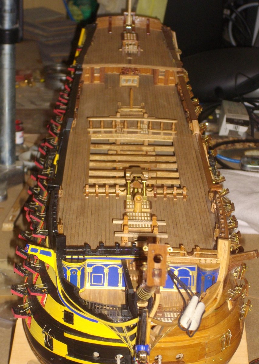

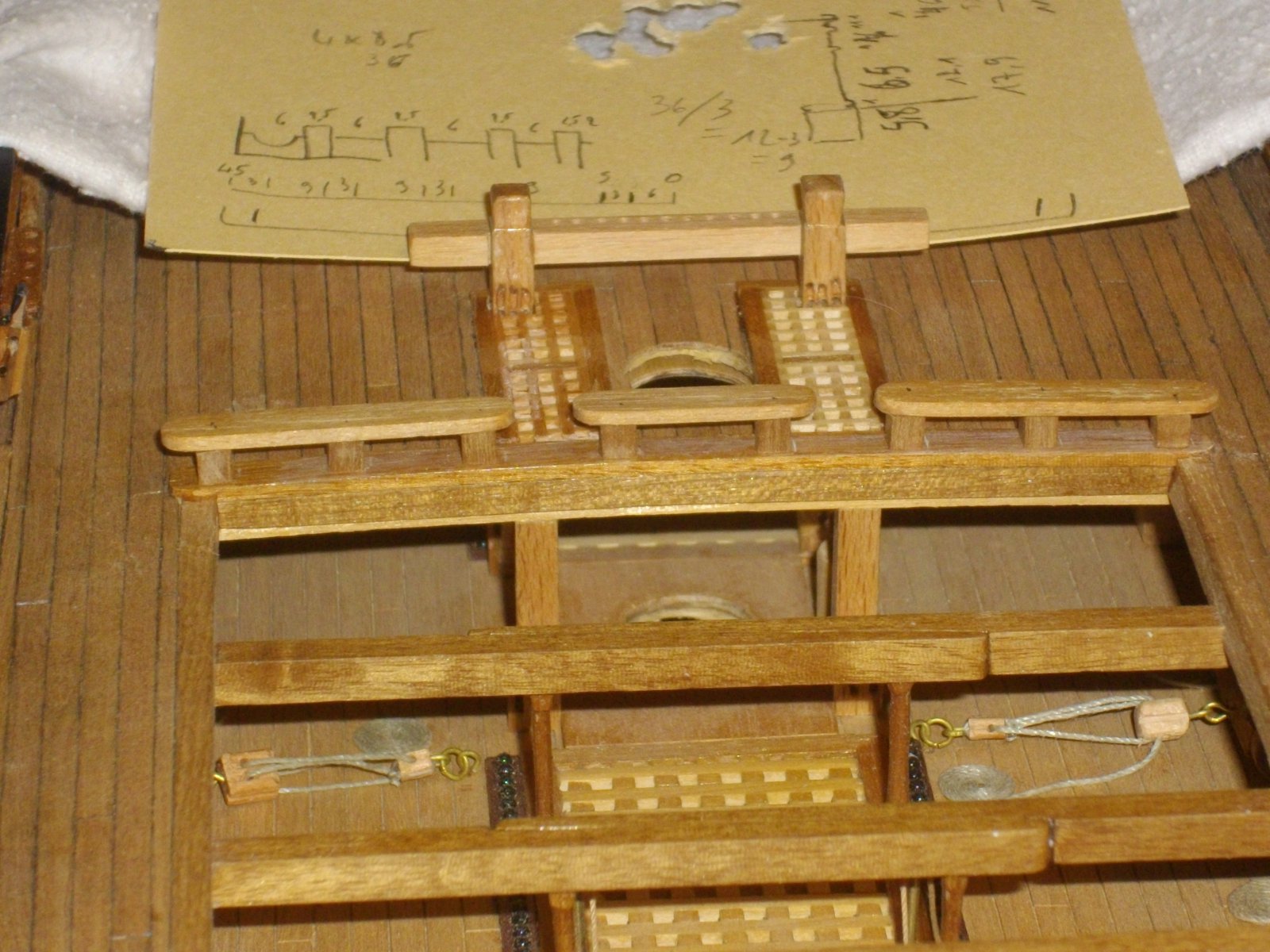

    Korvijnagelbanken van de fokkemast: In de nagelbank voor de fokkemast moeten 9 gaatjes komen, dat gaat nog net, meer in de nagelbank achter de mast moeten er 17 gaatjes, tussen de verticale balken, en dat is onmogelijk of je korvijnagels worden dunner dan een halve mm. Oplossing: 17 gaten in 2 rijen, de achterste rij heeft 9 gaten er ervoor zijn 8 gaten geboord die telkens tussen 2 gaten van de achterste rij vallen.
    En tot slot een overzichtsfoto.

    5 juli 2017

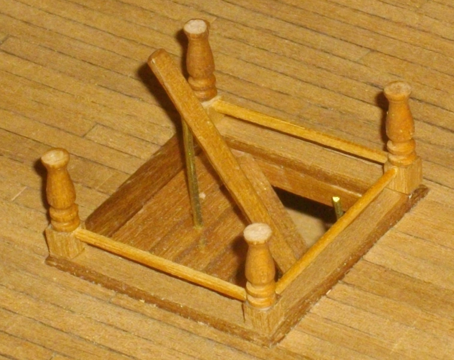

    Reling rond het trapgat van het “quarterdeck” afgewerkt
    Trap geplaatst
    Ronk en TIMBERWOLF vinden dit leuk.

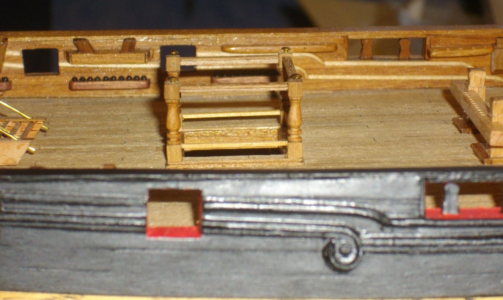

  12. Herby63
    Herby63
    6 aug 2009
    4.343
    Brugge

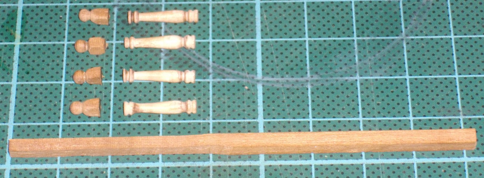

    6 september 2017

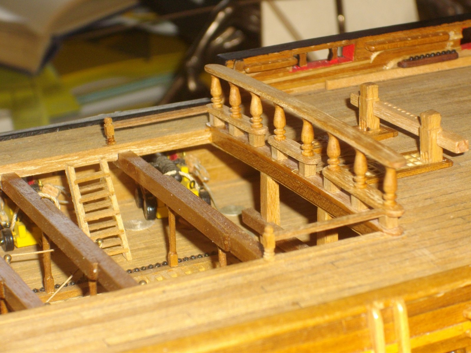

    Begonnen met de trappen van het “quarterdeck” naar het “poopdeck”
    De kolonnen zaten in de kit, maar heb ik een beetje verslankt, de overige onderdelen zijn gemaakt uit noten 3 x 3 mm.
    Ronk en Pingu57 vinden dit leuk.

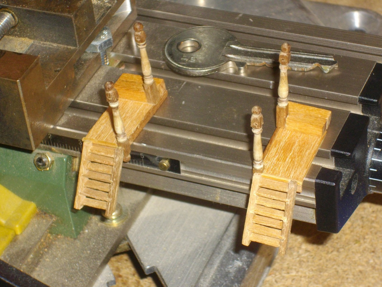

    Verder met de trappen met bijhorend bordes.
    De zijkanten van de trappen zitten in de kit, maar zijn veel te dik en de treden zitten te ver van elkaar. De dikte is tot de helft teruggebracht en tussen elke kittrede heb ik een bijkomende trede geplaatst. Zo kom ik aan het aantal treden dat overeenkomt met de werkelijkheid.
    Jaques, Ronk en Pingu57 vinden dit leuk.

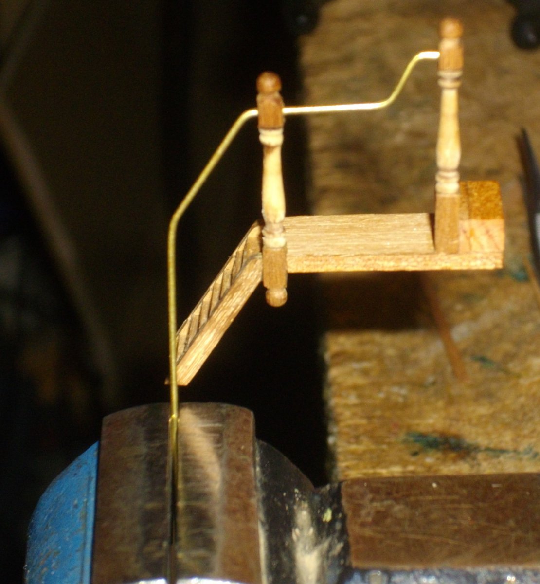

    18 september 2017
    De leuning uit messing draad geplooid

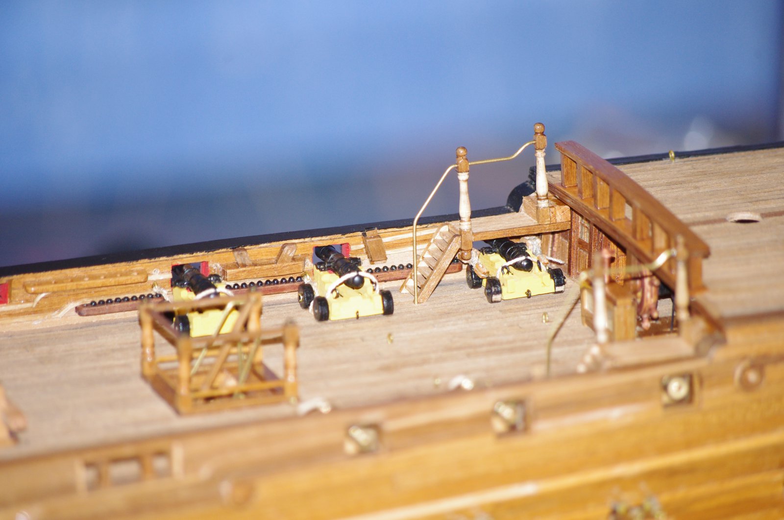

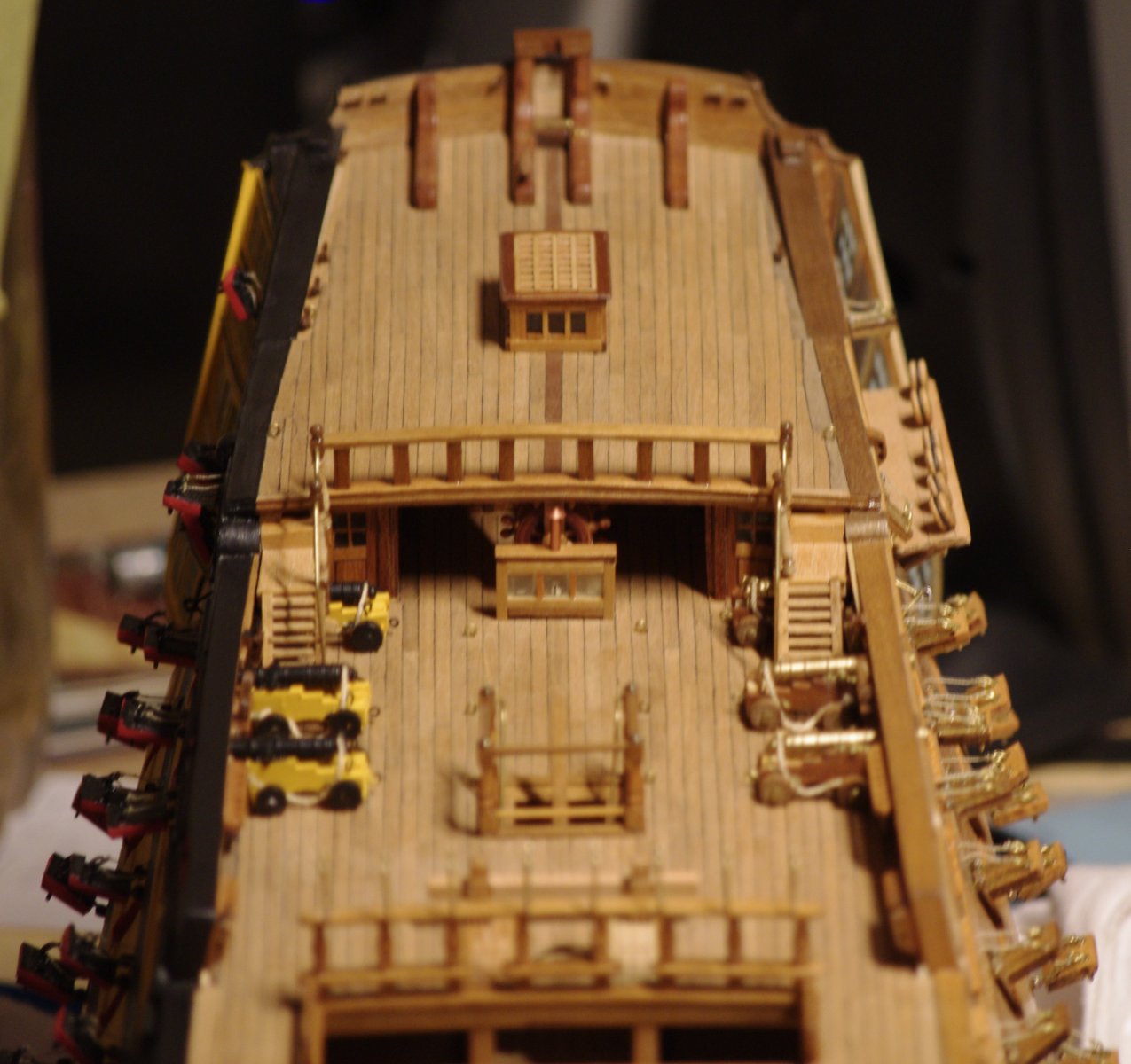

    26 september 2017

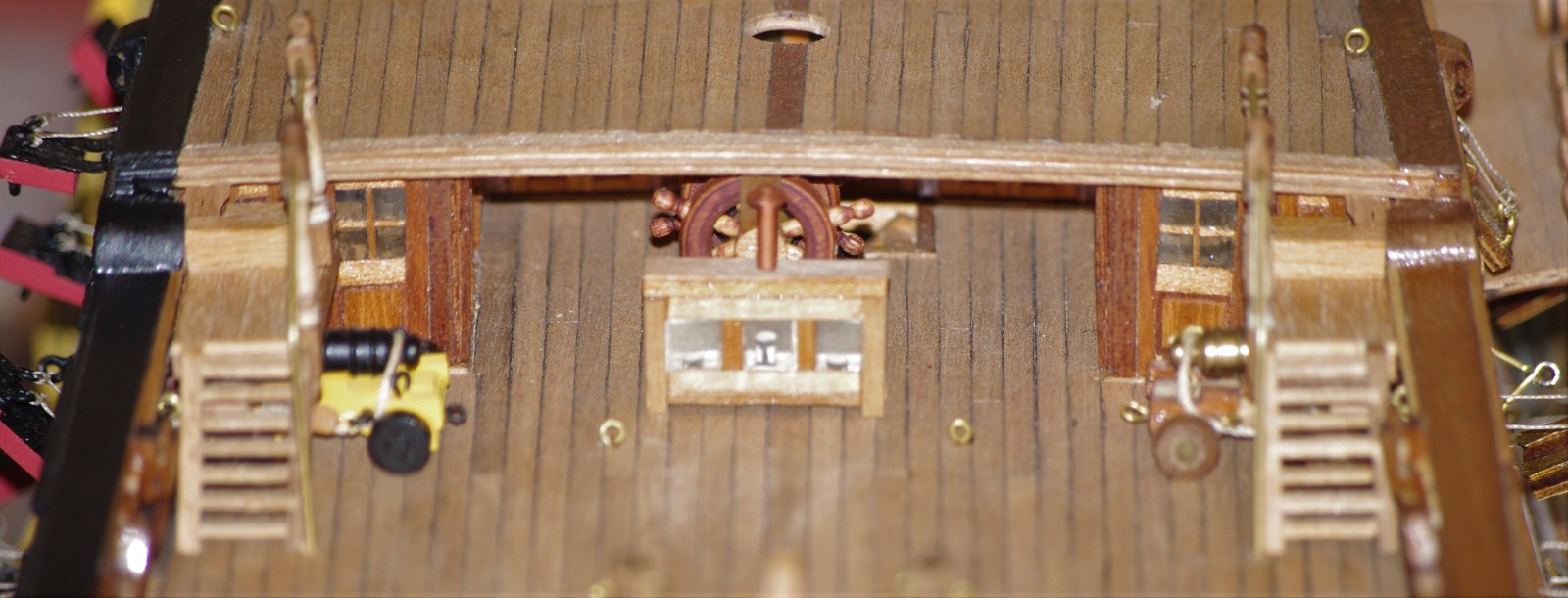

    2 kanonnen geplaatst op het “quarterdeck” en de trappen met bordes er over geplaatst.

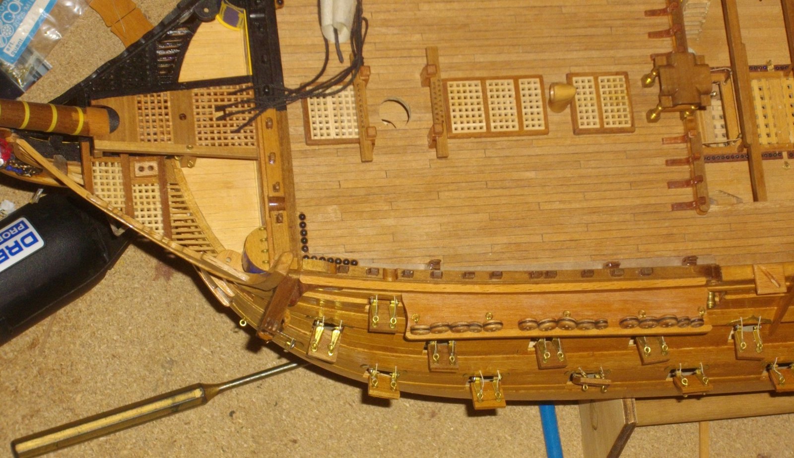

    10 oktober 2017
    Voorreling van het “poopdeck” sluit aan op de reling van de trappen.
    De 6 kanonnen van het “quarterdeck” geplaatst

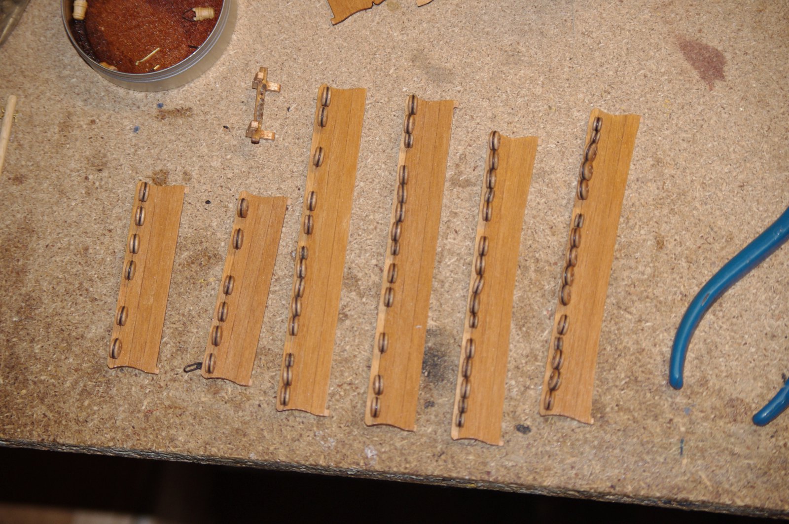

    De triplex rusten bekleed met noten latjes
    18 oktober 2017
    De rusten voorzien van de messing steunen
    En de eerste op de romp geplaatst
    De roosters van het galjoen zijn hier goed zichtbaar. De roosters zijn samengesteld uit getande latjes, de latjes tussen de boeg en de roosters zijn individueel op maat gemaakt en geplaatst.
