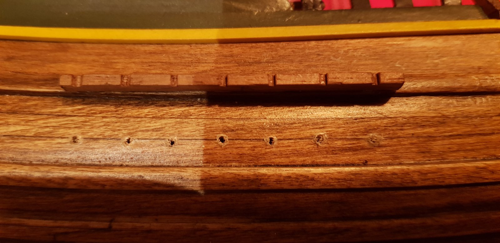

    Ergens moest ik dit verslag opduikelen vanaf pagina 2 er wordt dus erg veel gebouwd:thumbsup:
    Ik heb een klein klusje gedaan omdat het even aan wat tijd ontbreekt voor me.

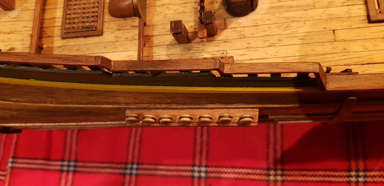

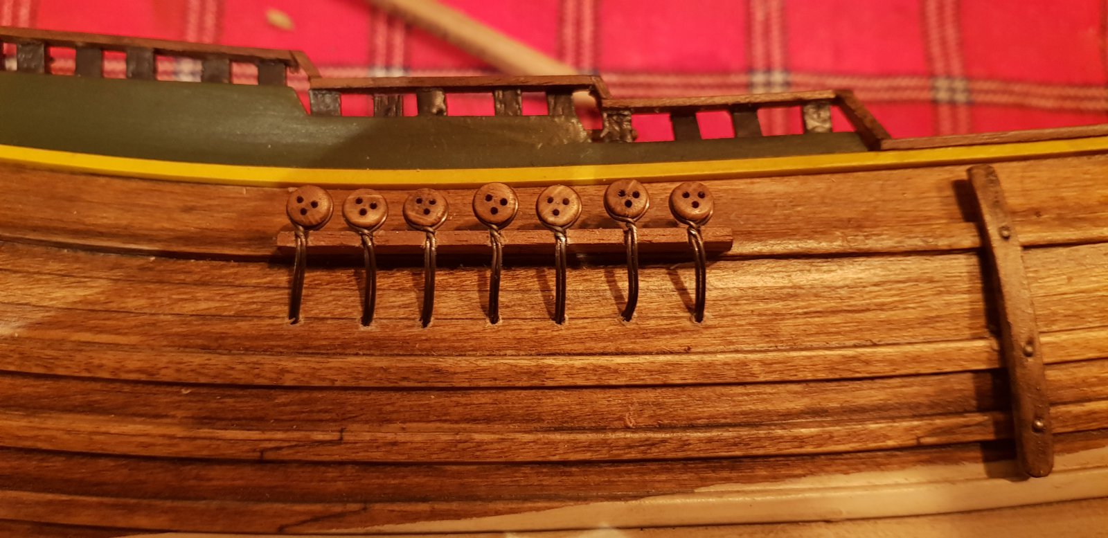

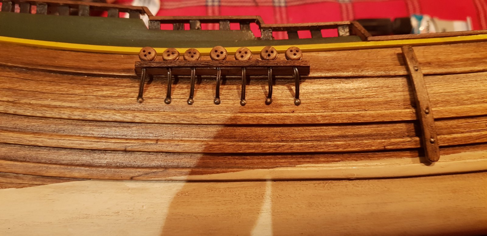

    Ik heb wat jufferblokken gezet op de rusten.
    Het begint met gaatjes te boren van 1.2mm.
    De positie van de gaatjes staan in lijn straks met de wanttouwen. 20211117_204326.jpg
    Vervolgens leg ik zwart binddraad over de juffer met een diameter van 0.5mm. Voorzichtig draai ik er nu onder de juffer een knoop in en steek beide ontstane pootjes in het voorgeboorde gat. Hierna buig ik het gehele "puttingijzer" in de uitsparingen van de rust. 20211117_205547.jpg
    Als de lijm een beetje droog is lijm ik een lat over de rusten die het puttingijzer opsluit de zgn naald.
    Vervolgens druk bij gezwarte nagels met een schacht van 0.5 mm er achteraan in het gat.
    Samen met de nagel en het draad klemt het allemaal mooi vast. 20211117_210528.jpg
    Ik zou nu de puttingijzers zwart kunnen schilderen zodat beide draden wat meer eenheid gaan worden en enigzins dicht geverfd wordt tussen beide draden.

    Eigenlijk ook wel een goed systeem Hans, dat binddraad als puttingijzers, ga ik zeker ook nog eens proberen :thumbsup:
    Ik zou de blokken niet zwart schilderen, de natuurlijke uitstraling van het hout past perfect bij de kleur van de romp en het verschil in kleur met de puttingijzers mag best gezien worden. Uiteraard is het weer een kwestie van persoonlijke smaak... Al met al maak je er weer iets moois van :)

    Nee hoor Piet ik ga de juffers zeker niet donkerder maken. Ze zijn nu 1x gebeitst. Ik had het over het puttingijzer zelf. Inderdaad een keertje proberen deze manier. Het is weer eens wat anders als met het touw:)

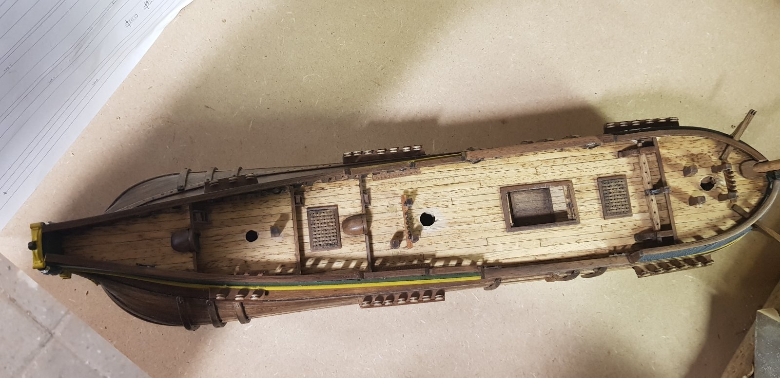

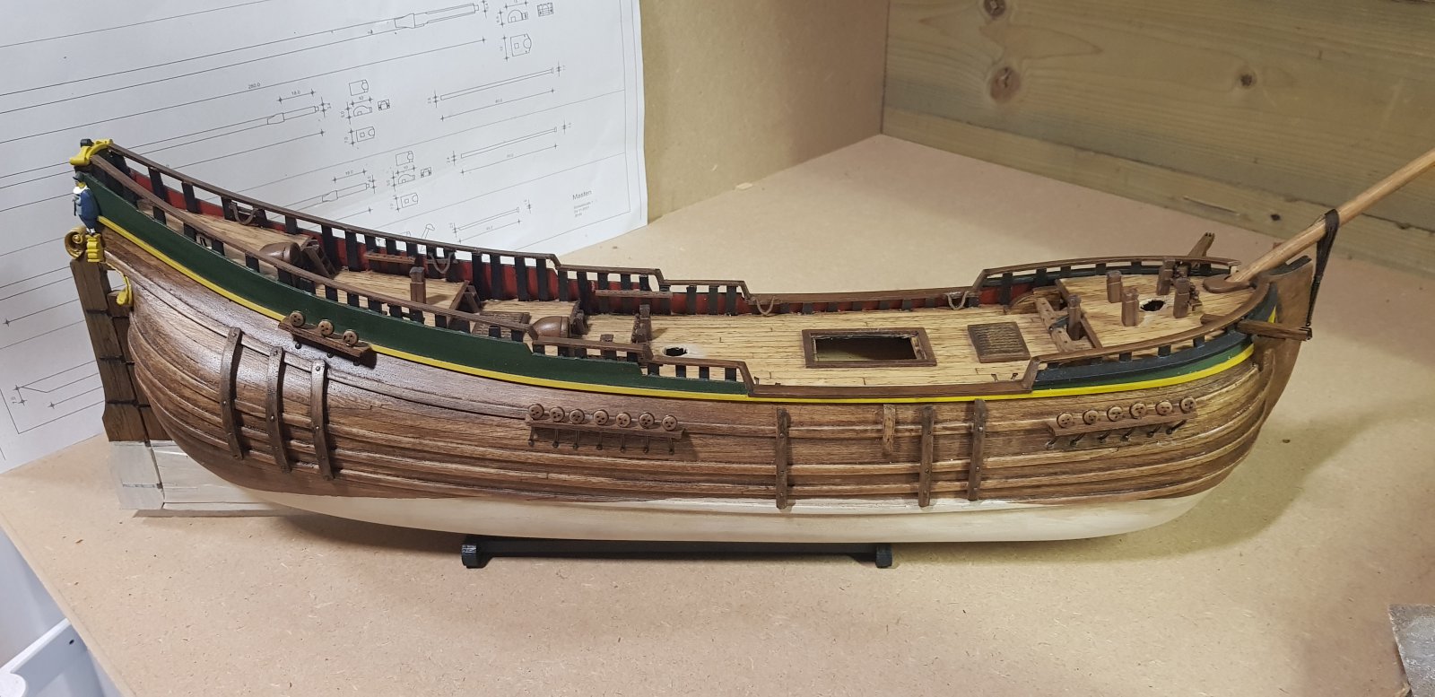

    Alle juffers zijn vastgezet. Ik ga nu maar weer eens verder met de masten:) 20211118_203425.jpg 20211118_203446.jpg

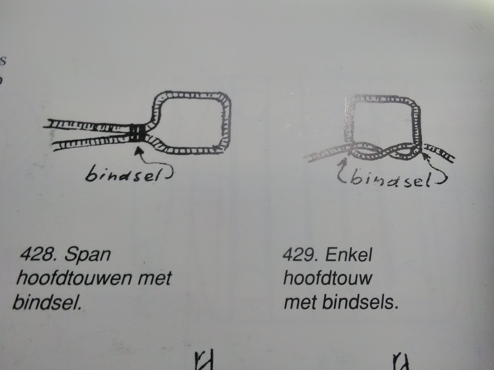

    In principe worden wanttouwen in paren gelegd over de masttop. Maar wat doe ik met een oneven aantal? Wordt dan 1 touw om de top geslagen en gestropt?
  15. jean41
    jean41
    Lid geworden:
    14 dec 2019
    Berichten:
    485
    Locatie:
    Valthermond
    Volgens mij bestaat zo’n wanttouw uit één stuk voor beide zijden met een slag om de mast. Geen hond die het ziet natuurlijk maar je wilt historisch zo correct mogelijk zijn:).

    Er zijn verschillende mogelijkheden, mogelijks periode of plaatsgebonden.
    Je kan een lus maken met een bindsel en het uitstekende deel afsnijden, dan heb je een lus met maar 1 hoofdtouw, of je kan het uiteinde van het bakboordtouw aan stuurboord aan het hoofdtouw vastmaken met een bindsel, en het uiteinde van het stuurboordhoofdtouw aan het bakboordhoofdtouw vastmaken, waardoor er ook weer een lus onstaat.
    De derde mogelijkheid geeft Jan net aan, waarbij je op het dubbelende deel een bindseltje kan leggen.
    Dave Bekers en Hans Groenenberg vinden dit leuk.

    In feite is dit de beste methode voor een enkel touw.
    Dave Bekers, Hans Groenenberg en Herby63 vinden dit leuk.

    Zo heb ik het op mijn koggen ook gedaan.
  20. Hans Groenenberg
    Hans Groenenberg Forum veteraan
    Lid geworden:
    12 nov 2014
    Berichten:
    6.386
    Locatie:
    Oud Beijerland
    Bedankt heren:thumbsup: het hoeft van mijn niet helemaal historisch correct te zijn hoor Jan. Maar een beetje min of meer in de juiste richting is altijd wel leuk. Je ziet er inderdaad eigenlijk weinig van.
