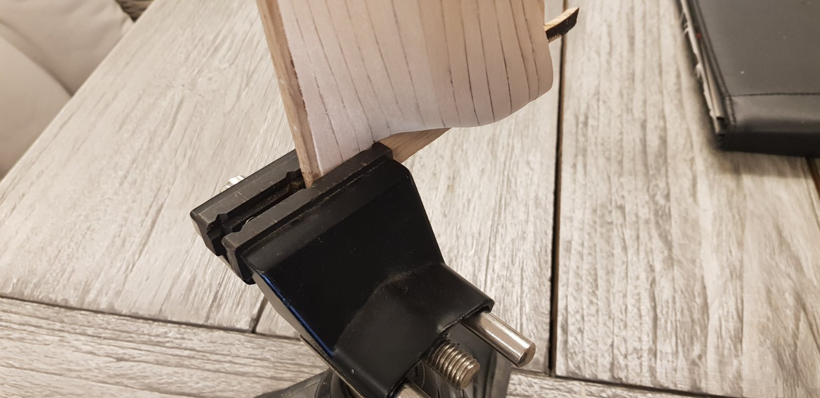

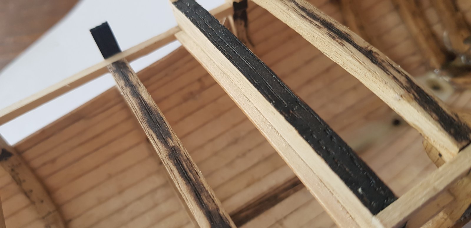

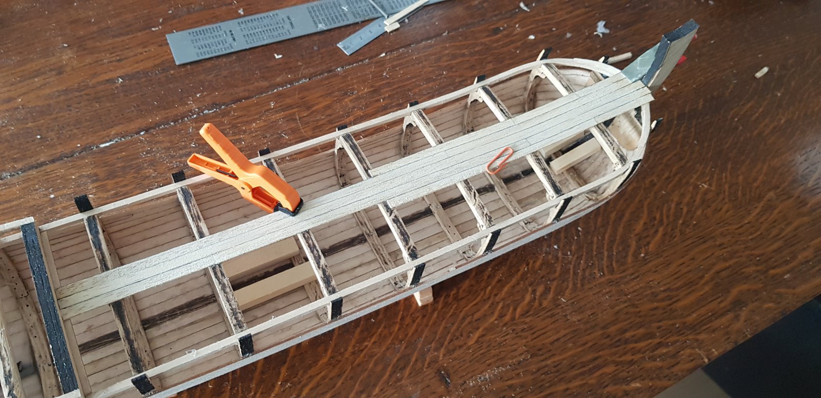

    Na het plaatsen van de dekbalken en ontvangen van het dekhout kon ik aan het dek beginnen. Dit dek wordt direkt op de spanten aangebracht. Voor het beginnen is eerst deel eiken deel B aangebracht. Hierop komt het achterste dek te liggen. Onder deeltje B is een lat gelijmd die het voorste dek ondersteund. 20210710_165631.jpg
    Van dit deel B zegt Hans.....eventueel iets opdikken of dunner maken... geen zorgen hoor Hans! Ook hier hoefde ik niets aan te doen.
    De dekplanken worden gemaakt uit abachi van 1x5mm en zoals gezegd rechtstreeks op de spanten. Ik heb er hier voor gekozen om de planken in een wild-verband te leggen. Deze beide dekken zijn straks nagenoeg niet meer zichtbaar. Voor het breeuwen heb ik de marker-stift methode toegepast. Dit hoef ik denk ik niet meer uit te leggen vermoed ik. Kolderstok doet het breeuwen met 0.2 draad. Het kan zijn dat ik voor de zichtbare dekken dit ook ga doen.. 20210711_100136.jpg 20210711_155253.jpg

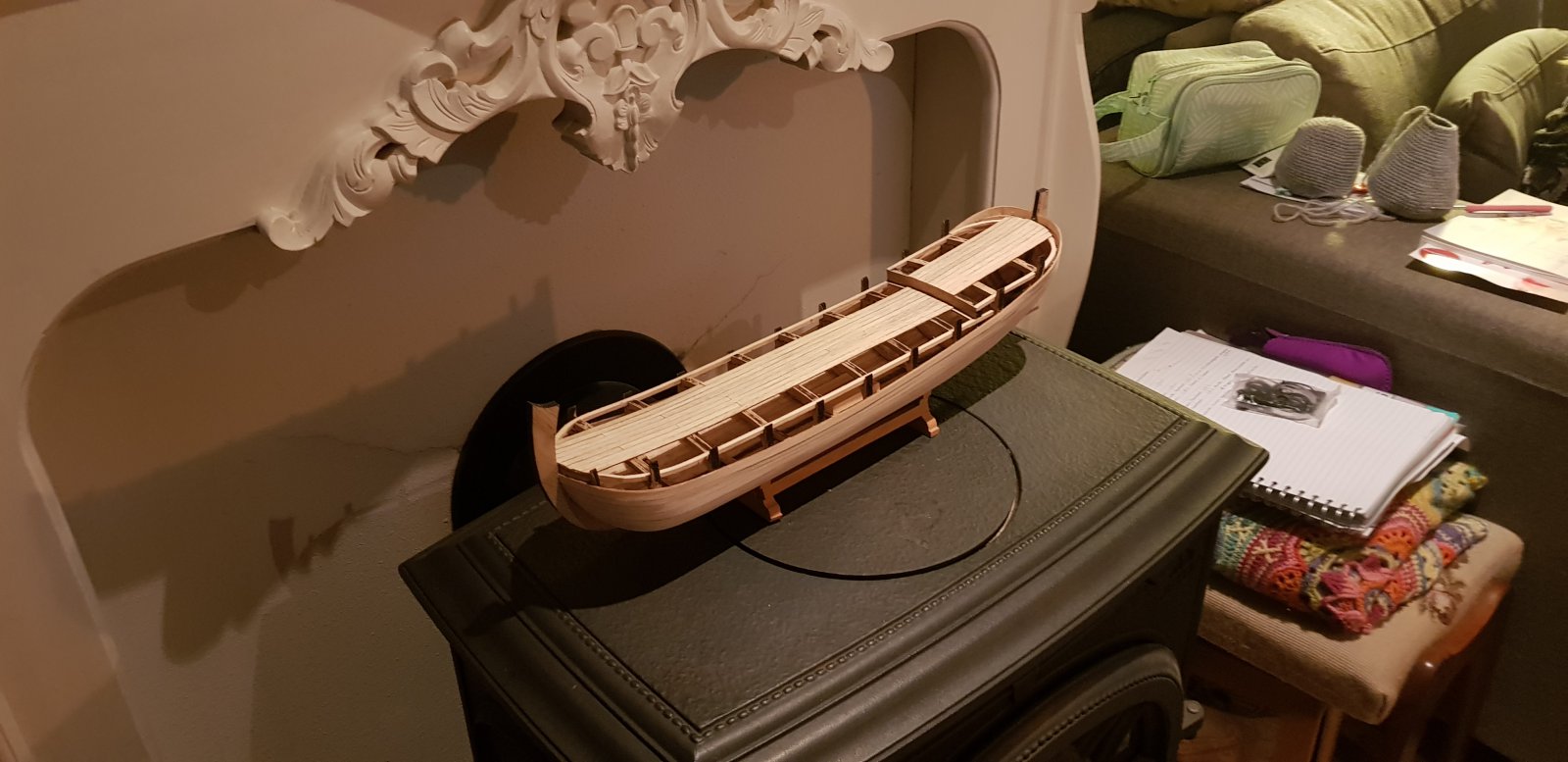

    Zo! Nu ben ik in vogelvlucht bijgeschreven tot waar ik nu ben.
    Tijdelijk staat het schip even op een andere standaard te pronken tot ik weer verder ga.

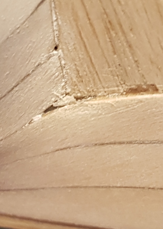

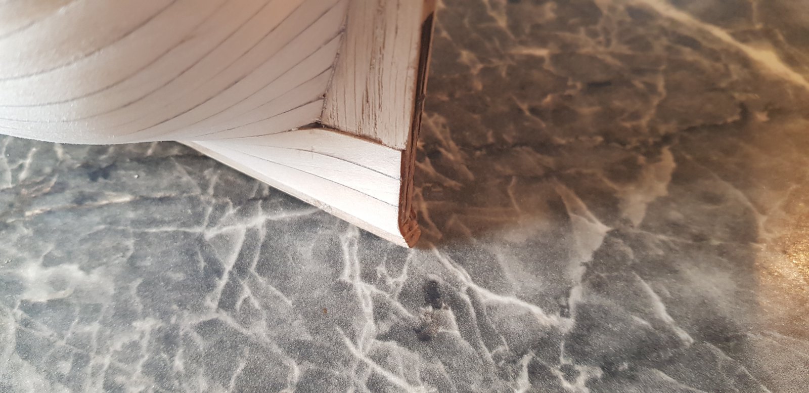

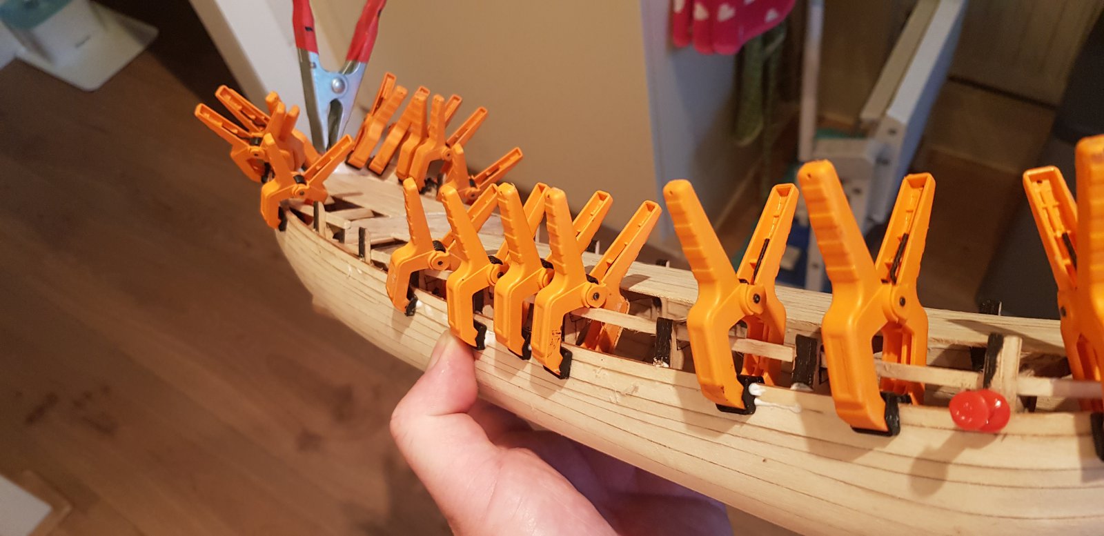

    De zandstrook en de twee huidgangen daarboven liggen over de kiel. De volgende huidgangen draaien rond tegen de kiel. Hier ontstaat snel een probleem dat er snel een gat ontstaat. 20210715_195212.jpg

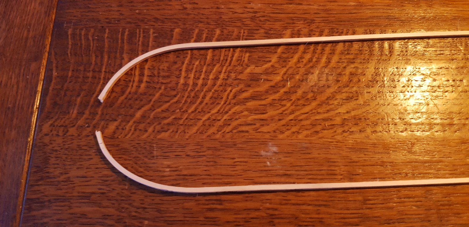

    De drie latten moeten in een korte bocht gebogen worden. Ook Dirk bemerkte dit al tijdens het bouwen. Ik heb dit toch een beetje weten op te lossen door weer wat te prutsen en te klemmen. 20210715_094543.jpg
    Hierdoor is het resultaat toch wat beter geworden.
    Uiteindelijk krijgt de onderwaterlijn een behandeling zodat je dit kan dichtschilderen. Maar toch een aandachtspunt voor de volgende bouwer.

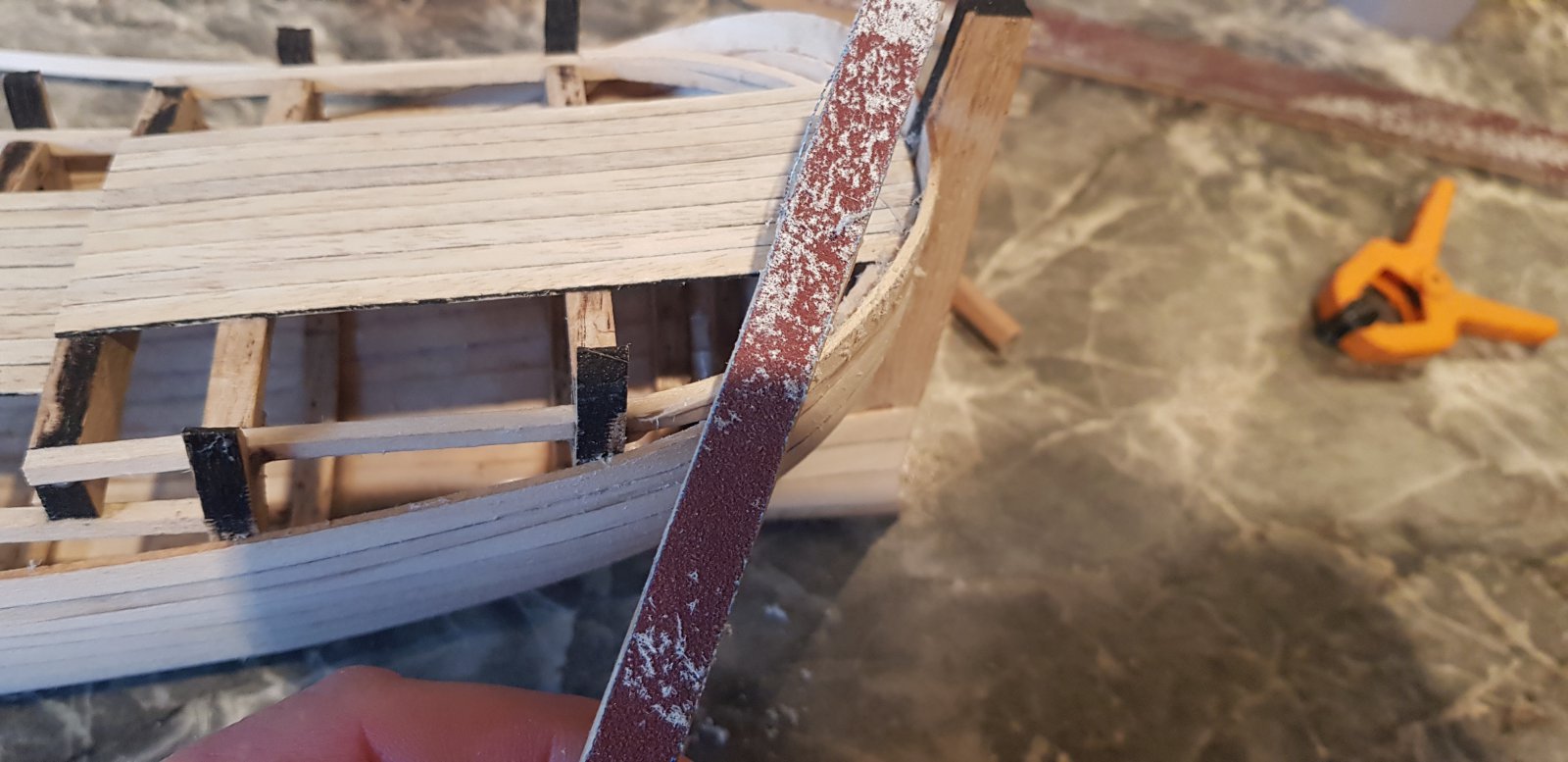

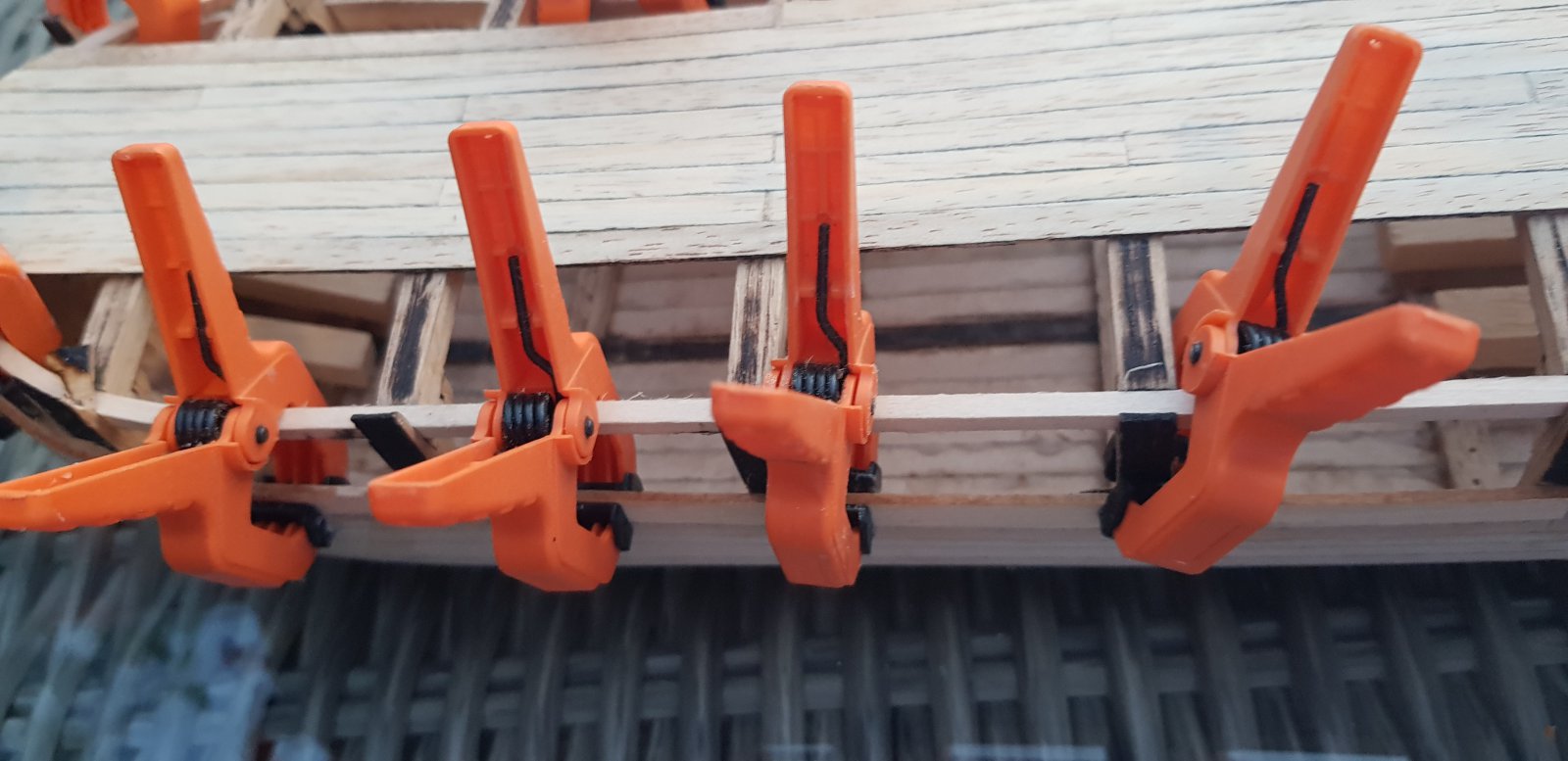

    Voorgevormde gangen moeten zoveel mogelijk haar eigen lijn blijven volgen. Zo als hij valt, valt hij. Dus eigenlijk niet gaan wringen in de hoogte en om de vorige lat proberen te trekken.
    Hiervoor kan het nodig zijn dat de bocht van de vorige lat iets moet worden geschuurd en er iets af moet in de hoogte. 20210715_202622.jpg
