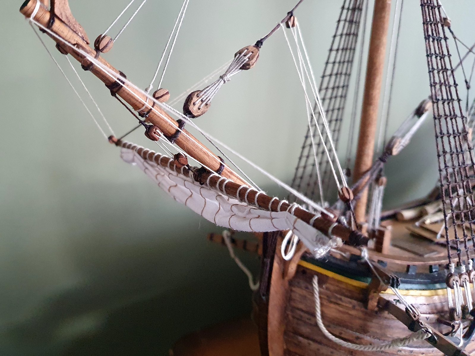

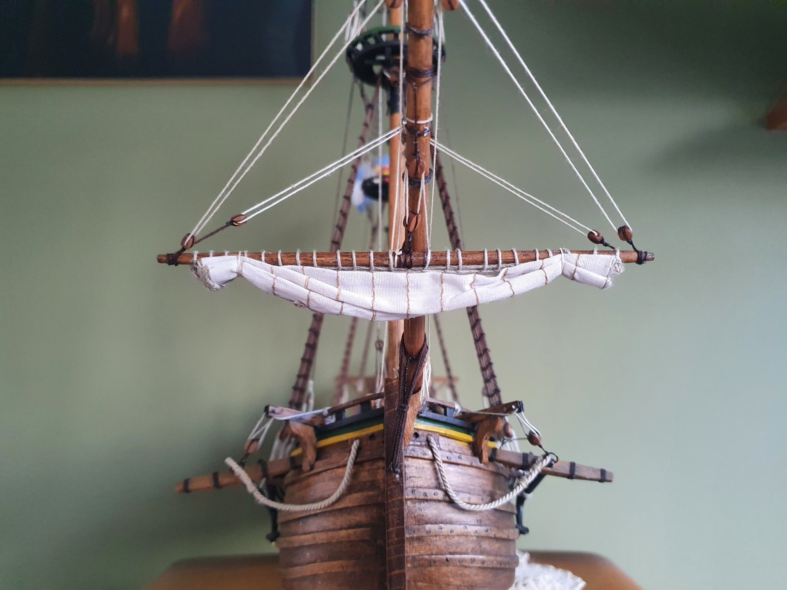

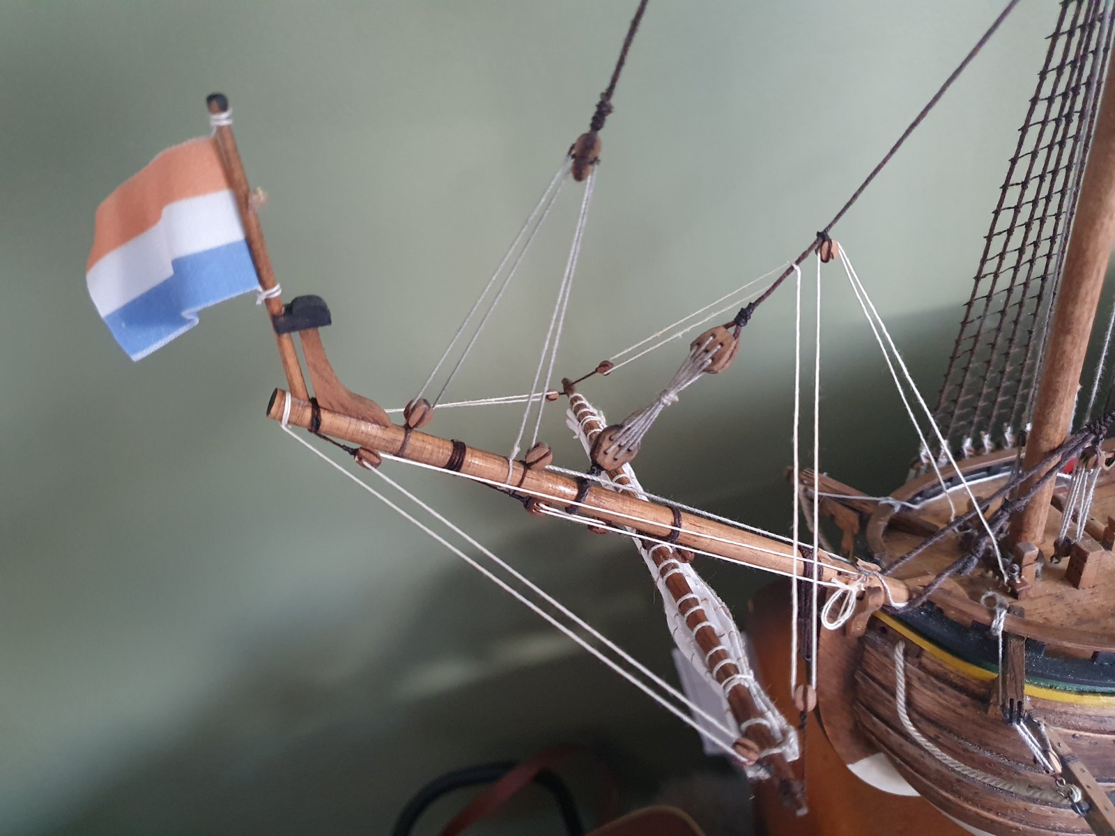

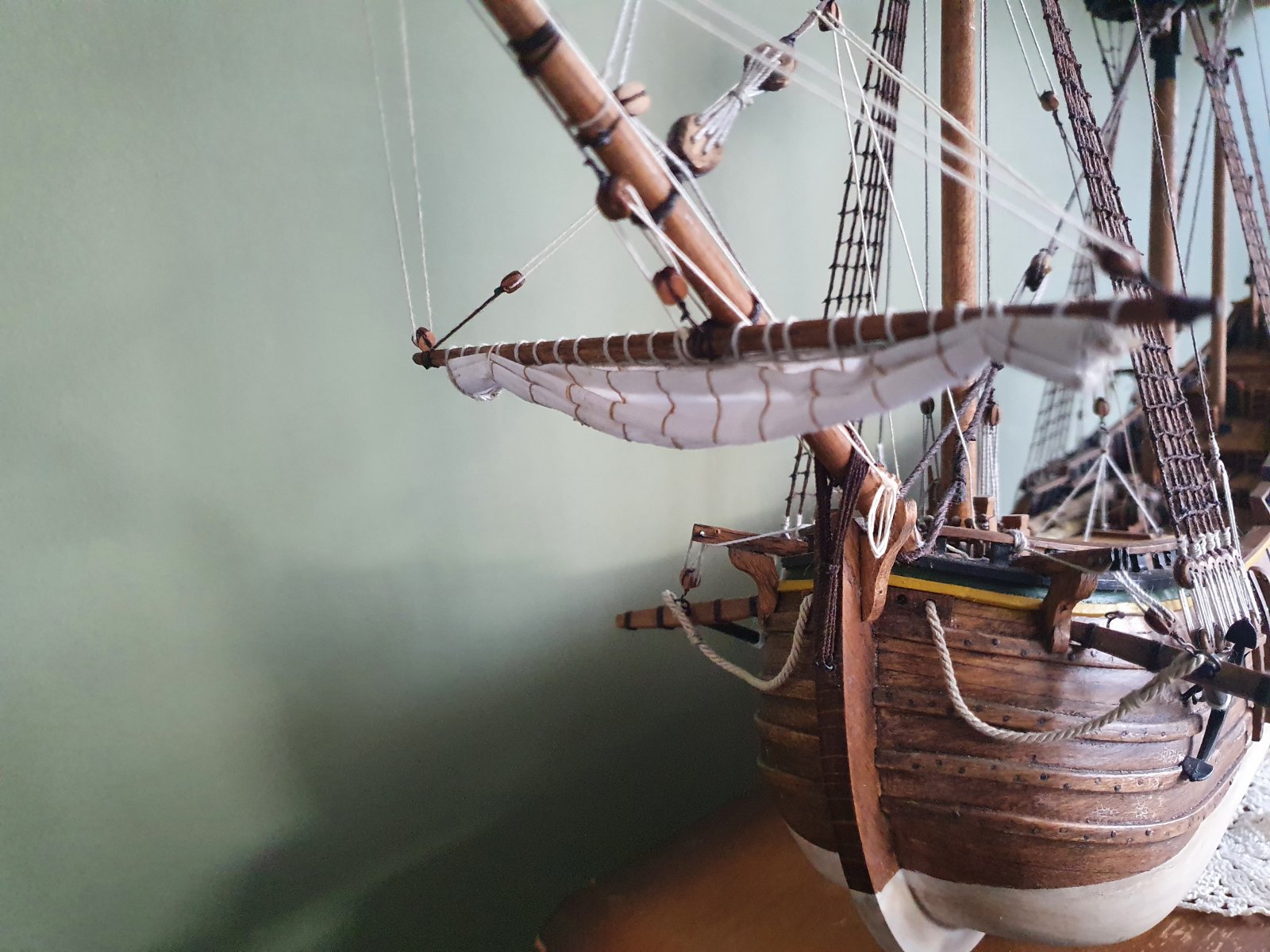

Het volgende wat gemaakt is de blinde. Deze is gehangen en enigzins opgerold getoond. Hierdoor hou je wat meer zicht op de boeg en vandaar mijn keuze dit zeil zo op te hangen.
De foto's spreken weer voor zich dacht ik zo.

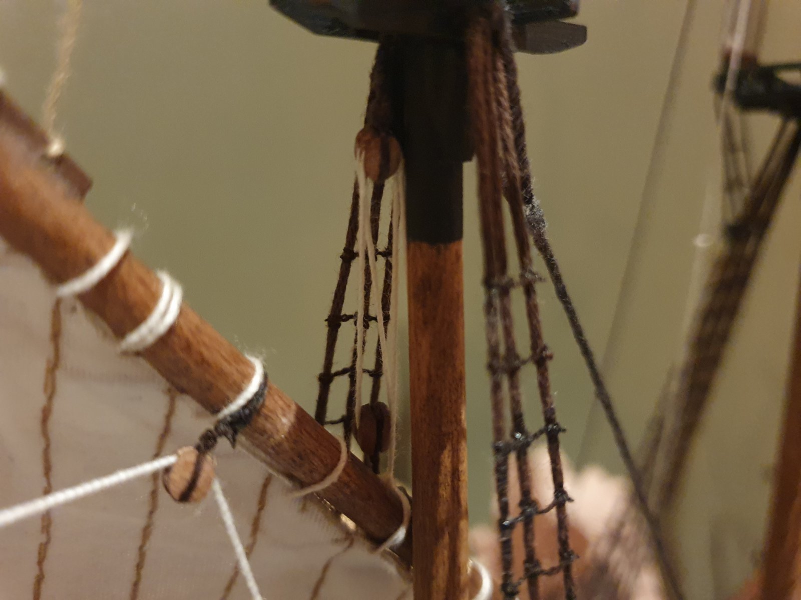

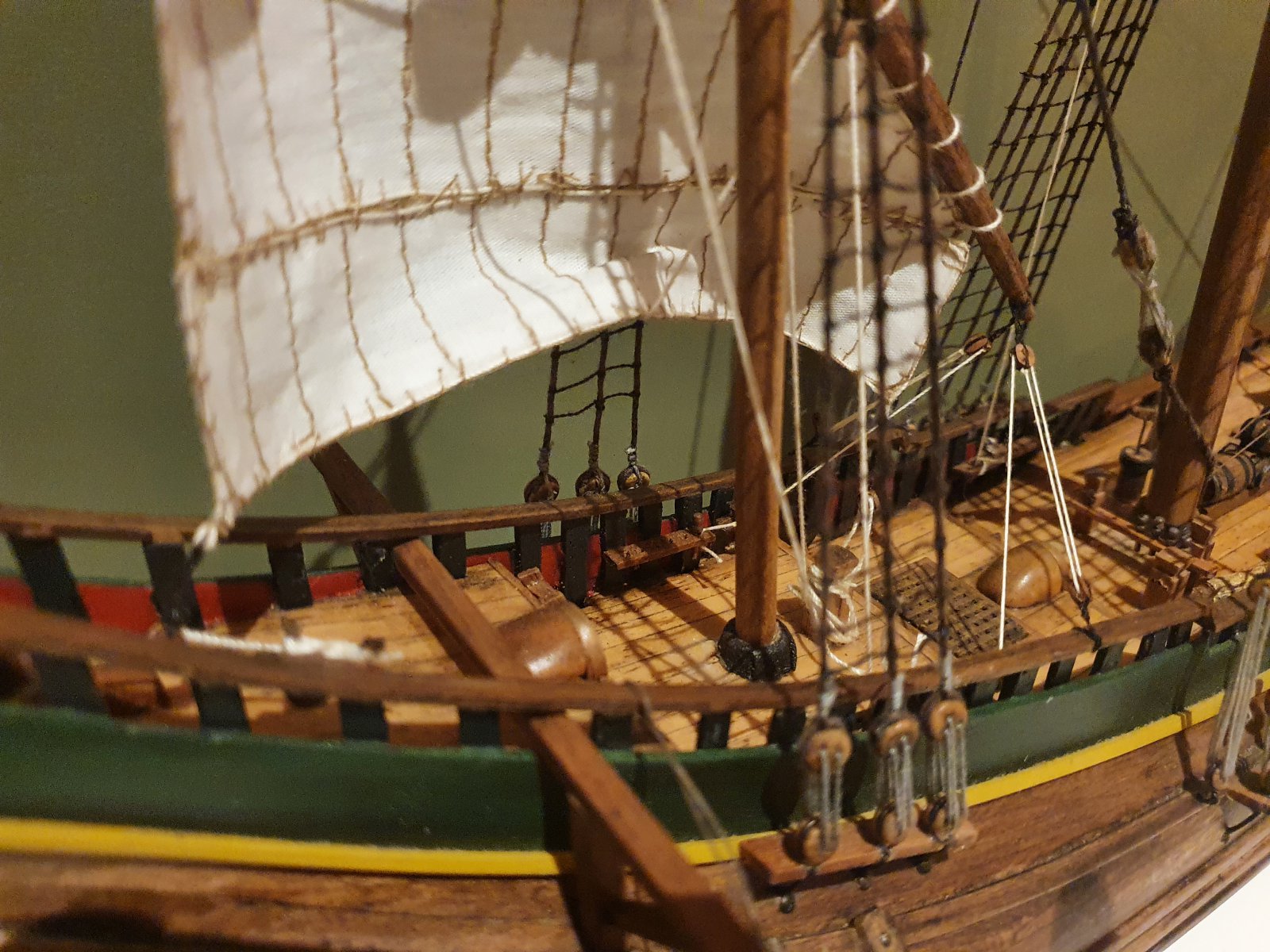

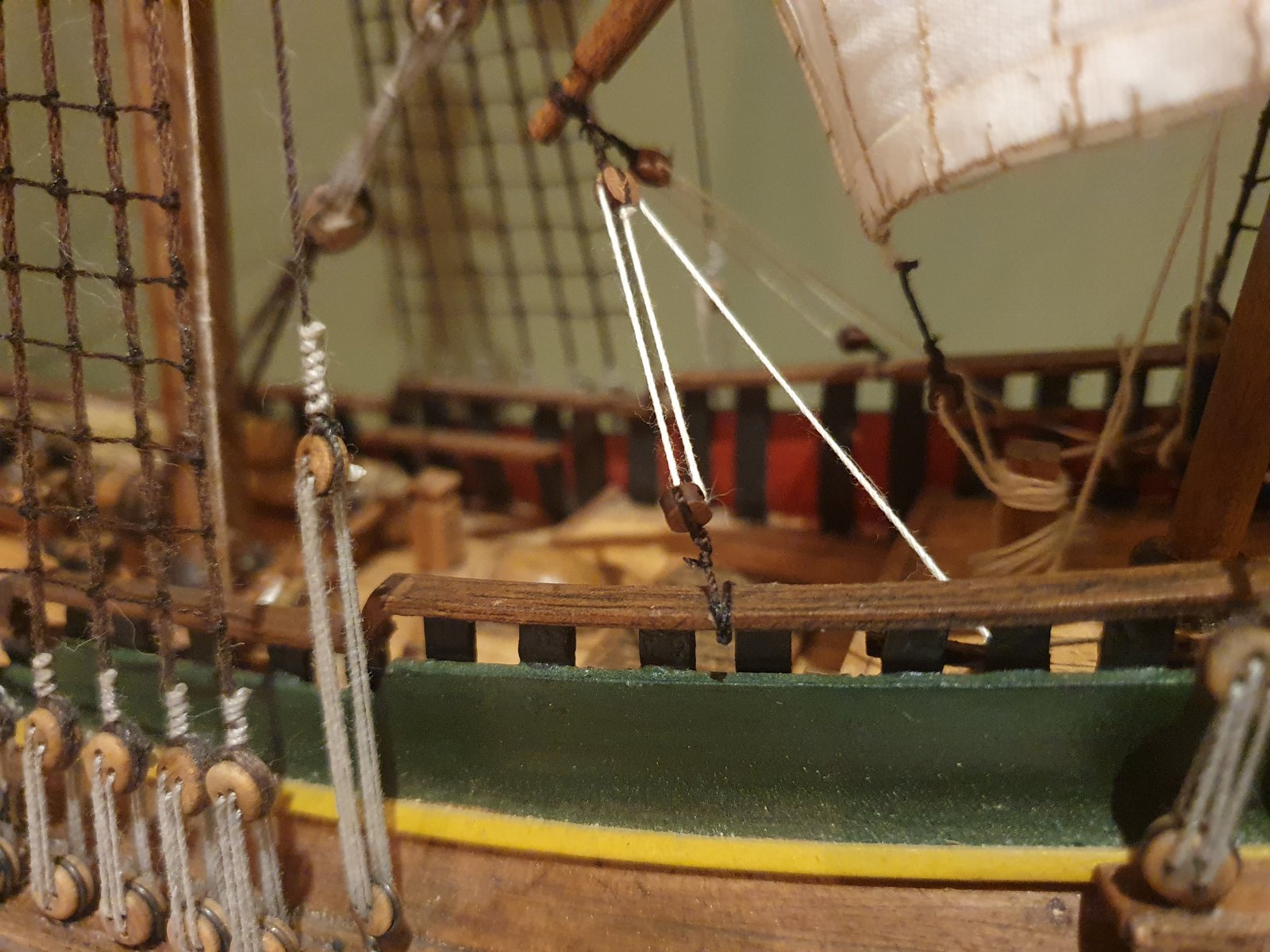

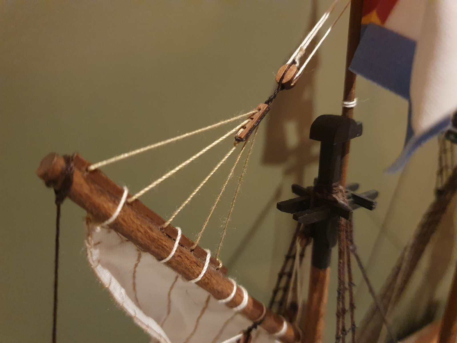

Het afhangen van een zeil is altijd een behoorlijke klus. In dit geval is het bezaanzeil-latijnzeil gehangen met de bezaanroede.
Op de roede is een scheerhout aangebracht waardoor de hanenpoot is door gevoerd met de bijbehorende spinnenkop.
Eigenlijk spreken de foto's wel weer voor zich. De gebruikelijke blokken en takels zijn weer aangebracht.

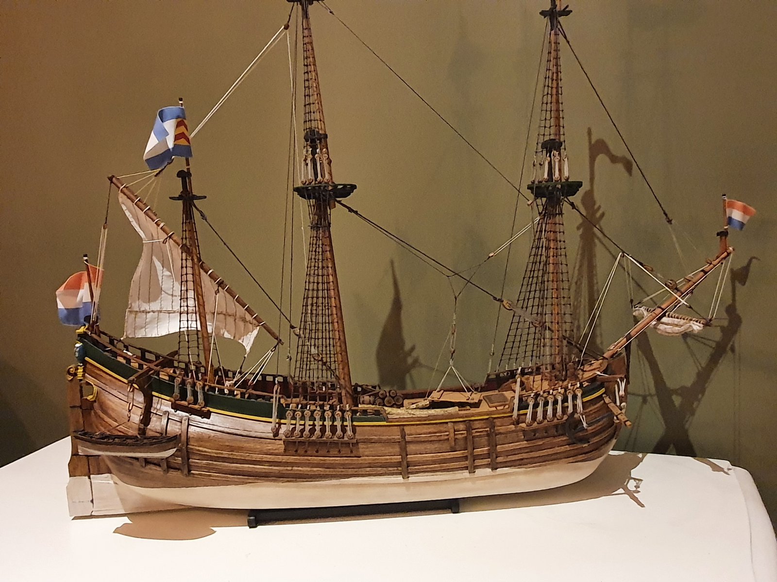

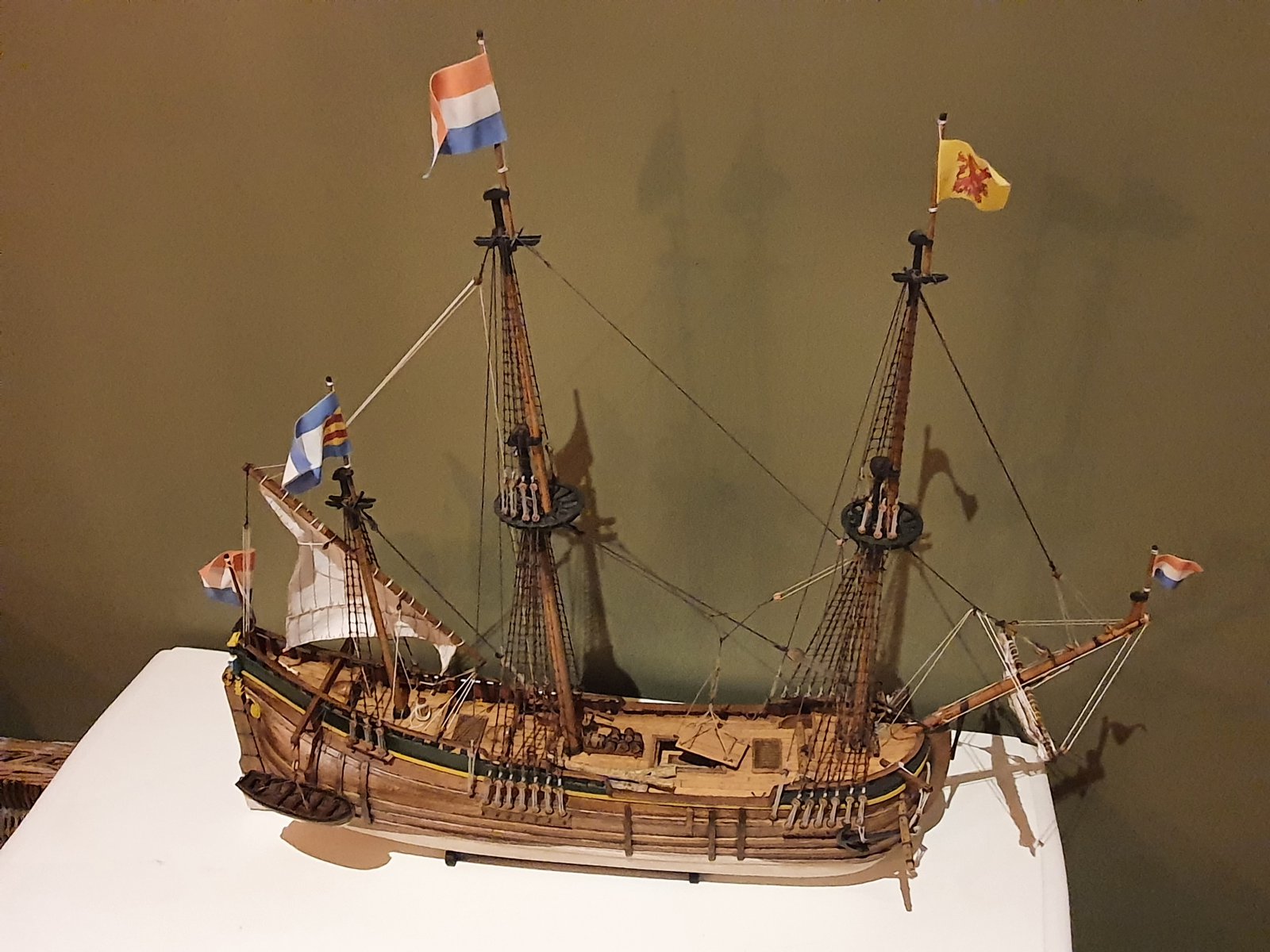

En nog wat overzichtsfotos hoe de Fluyt er nu bij staat.

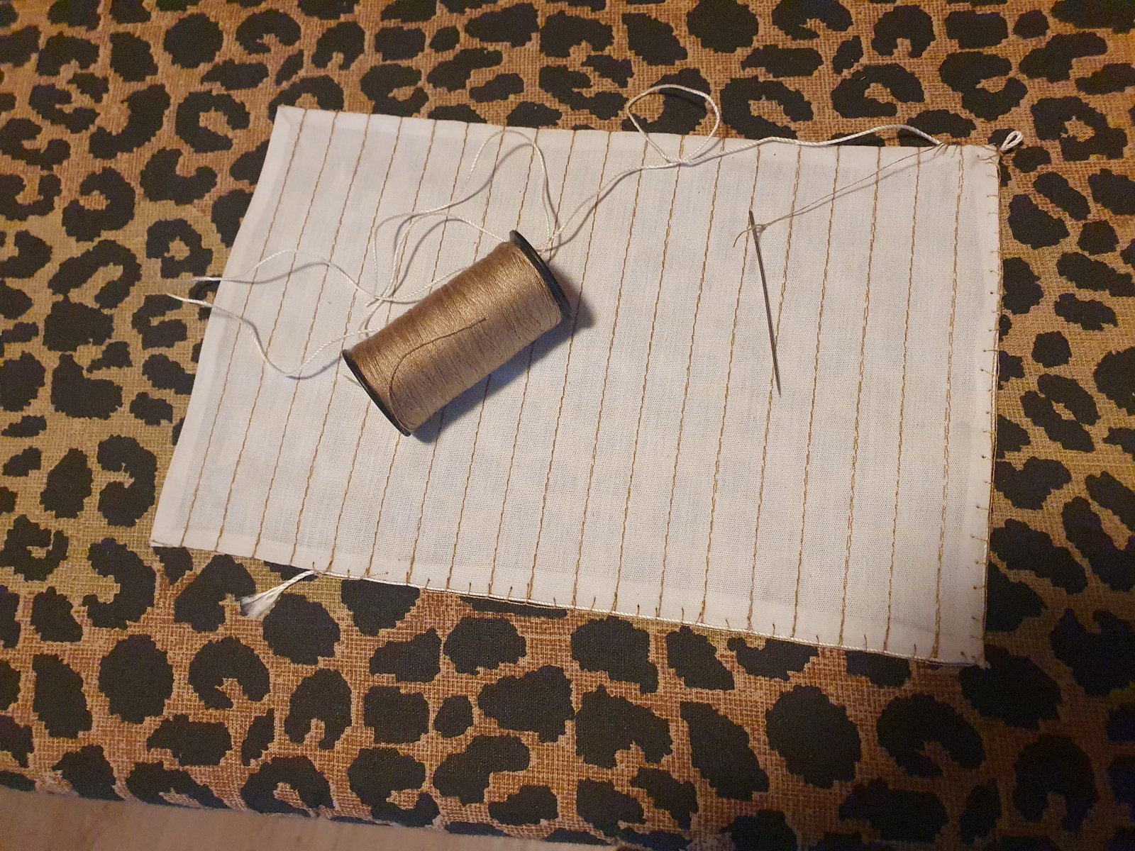

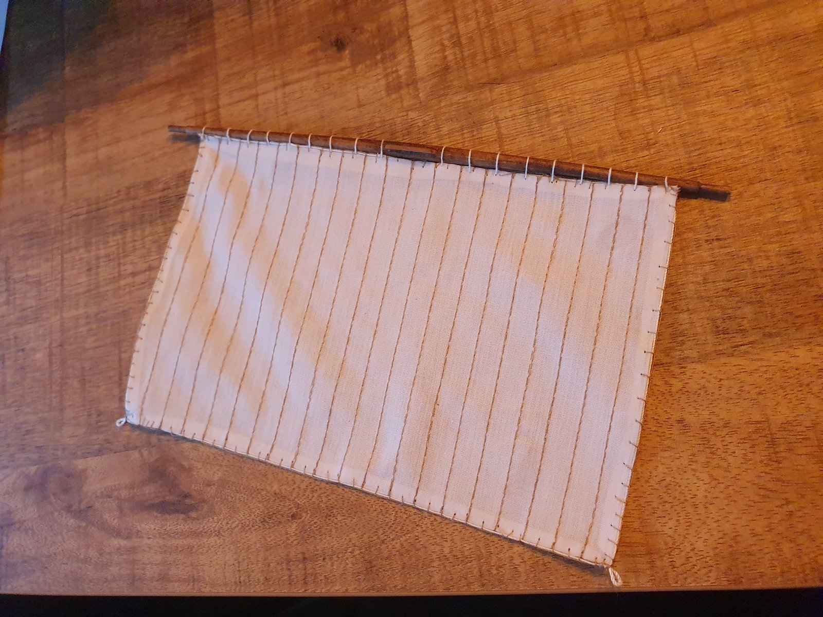

Hans,

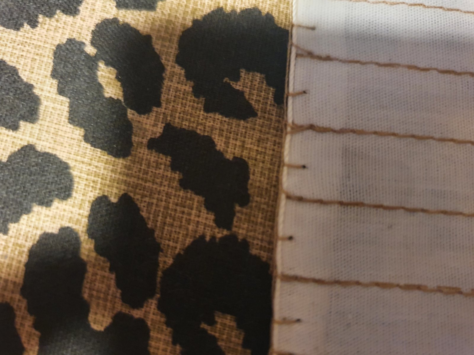

Jouw zeil ziet er prima uit. Een optie om het lijk aan te brengen is om het ertegen te lijmen met gewone houtlijm. Een steek van 5 cm in het echt (is groot) maar op schaal 1:50 slechts 1 mm. Dat is praktisch niet te doen. Dus lijmen is dan een optie. Verder vind ik jouw zeil heel mooi vlak. Bij mij is het erg gebobbeld, zal wel met draadspanning te maken hebben.
