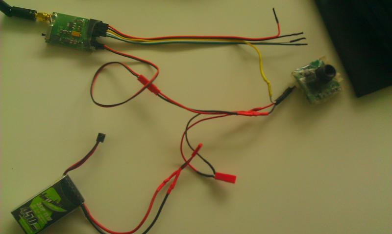

    hallo allemaal,
    na lange tijd te hebben meegelezen, wil ik nu ook gaan proeven van het fpv gebeuren. ik heb een hobbyking camera, e-osd, bevrc ontvanger en immersionrc 500mw 2,4 ghz zender gekocht. nu wilde ik het aansluiten maar krijg ik geen beeld. de zender frequenties zijn volgens mij goed. als ik namelijk eerste de ontvanger aanzet en nog niet de zender zie ik strepen, en zodra de zender dan aangaat heb ik egaal zwart beeld(ook brand het lampje op de zender). ik denk dan ook dat het een aansluit fout is, maar ik kan hem niet vinden.
    ik heb het als volgt aangesloten:
    op de camera zit een rode, zwarte en witte draad. de rode en zwarte, heb ik samen met de voeding van de zender op een 3 s lipo aangesloten.
    de witte draad van de camera heb ik aan gesloten op de gele draad van de 5polige stekker van de zender.
    wat doe ik verkeerd?

    Ik ben er niet van overtuigd dat de frequenties gelijk zijn....
    Sorry...
    Probeer eerst eens beeld te krijgen zonder de zender en de ontvanger ertussen.
    Je video witte draad rechtstreeks naar je display of bril.
    Heb je dan wel beeld?

    zo heb ik het aangesloten:
    [​IMG]
    dat rechtstreeks op de bril aansluiten lukt niet, is met stekkertjes en camera is gesoldeerd:) andere mogelijkheid om de frequenties te checken? heb in de boekjes van beide gekeken, en daardoor de kanalen geselecteerd met zelfde frequentie.

    heb zon rca stekkertje gevonden. moet ik dan enkel de witte draad hierop solderen?

    Ja inderdaad. De gele draad welke nu vanaf je camera naar je zender gaat moet je dan op de video IN (ook de gele denk ik ) van de bril aansluiten.
    kijk ook even naar de sticker op de zender !!! De kanalen ( althans op de 5.8 zender ) staan op de sticker anders dan op de gebruiksaanwijzing !!

    ok, op de rca stekker is dat het middelste pinnetje, niet de rand toch?

    correct.
    De min / de rand van de stekker verbind je al door de min van de accu.
    Hemmm als je een losse accu voor de zender en een losse accu voor de bril hebt moet je de minnen van beide aan elkaar knopen.
    Of de gele op de midden ader van de RCA aansluiten en de zwarte min van de camera/batterij op de buiten rand aansluiten.
    Hoop dat het zo duidelijk is...

    net even de rca eraan gezet en de min plus video op de stekker gesoldeerd, camera doet het dan!! wat kan het dan zijn?

    Wat ik vermoed zijn de kanalen niet gelijk.
    wil je de linken naar de zender en de ontvanger posten ( welke jij gekocht hebt ) dan kunnen we daar de kanalen even vergelijken.
