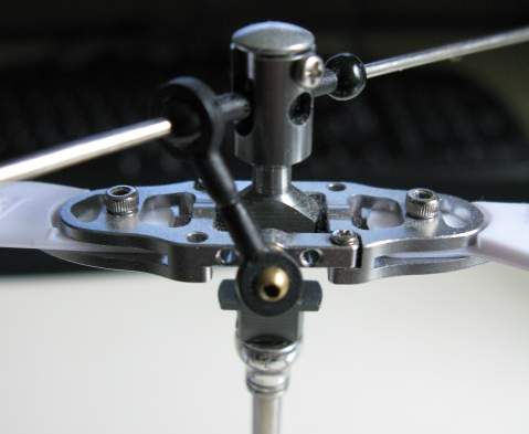

    normaal zou ik zeggen assen krom maar omdat je alles vervangen hebt lijkt me dat niet nodig. Op de bovenkant van de hoofdas zit ook nog een mooi dopje
    Hier onderop de foto aan het eind van de buitenas... ben even de originele naam vergeten.. check eens of die recht zit???
    Verder: je flybar heb je niet vervangen, wellicht dat deze uit ballans is ??

    op de orginene as zit geen dopje.
    misschien de fly bar maar vernieuwen die is niet helemal recht.
    thanks ik hou jullie op de hoogte

    niet helemaal een duidelijke foto denk ik... sorry
    Dopje zal er waarschijnlijk wel zitten.. soort van einddop voor de buitenas met een kogellager
    misschien is dit plaatje wat duidelijker...bij jou is dit waarschijnlijk zwart
