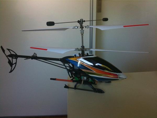

    Lama V4 te koop (+ reserve onderdelen)
    [​IMG]
    meer foto's vind je bij mijn profiel.
    mijn lama V4 is te koop voor 99 euro, wegens aankoop grotere heli. Heb in totaal meer dan 200 euro betaald voor alle onderdelen.
    Lama V4 met volgende opties (je krijgt ook de oorspronkelijke onderdelen erbij, deze werken nog allemaal)
    xtreme canopy
    xtreme motoren
    xtreme blades wit + geel (nieuw: nog in de verpakking)
    xtreme flybar (long installed) short (nieuw: nog in de verpakking)
    boomtown staart + landingstel
    reserve canopy (beschadigd, maar ideaal voor test-vluchten)
    extra motor brush (nieuw: ook nog in de verpakking)
    xtreme xtended inner shaft
    xtreme navigation lights geinstalleerd (deze staan nog niet op de foto,+ battery warning)
    Alles nog in perfecte staat. Stuur bericht als het je het interesseert. Ik zal nog foto's nemen van alle onderdelen en deze later posten.
