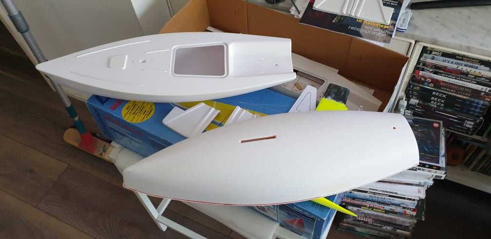

    Hey dat is toevallig ik kreeg een paar maanden geleden 2 rompjes en dekjes en kielkastjes van de MM classic van iemand die er erg handig mee is en moet nog opzoek naar wat onder delen (kielen opbouwtjes en wat beslag) 20220426_175728.jpeg
    Met wedstrijden komen de classics niet meer mee tegen de nieuwe rompjes maar de oude kieltjes zijn wel geliefd.

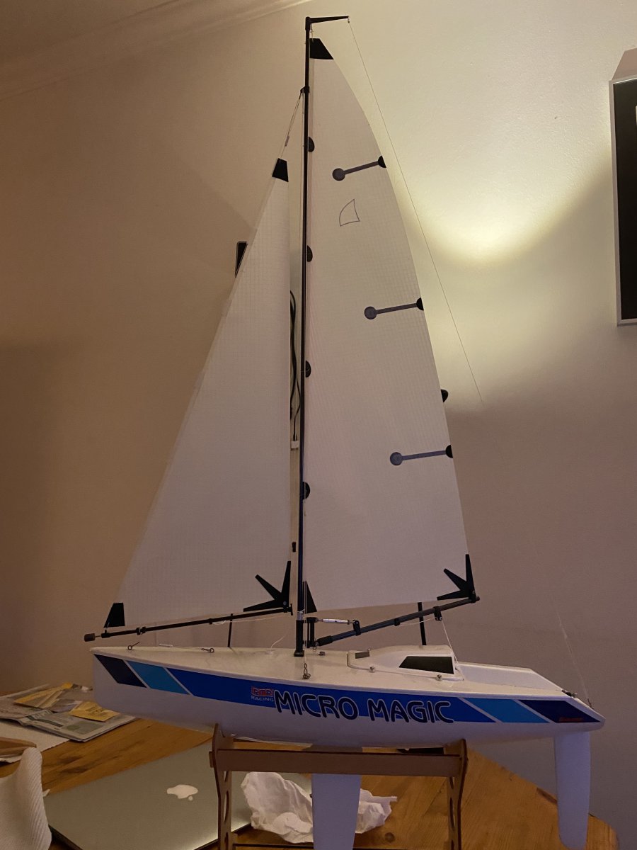

    Dag allen, ik hoop dat jullie allemaal prettige kerstdagen hebben gehad. Gisteren ben ik in het bezit gekomen van een nette Micro Magic racing RTR. Ik moet echter wel wat aan de tuigage doen en ik heb nieuwe zeilen besteld. Voor de lijnen wordt neem ik aan dyneema gebruikt. Ik weet alleen niet welke dikte voor de MM wordt gebruikt het is in ider geval een stuk dunner dan voor de DF65. Kan iemand mij daar meer info over geven?
