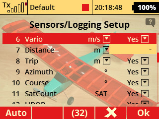

    Klopt het dat je inderdaad op deze manier eenvoudig een compatible vario kan maken en plug je die dan gewoon in de ext uitgang van de RX?
    Ook werkt hij dan net als de jeti vario's of moet er extra geprogrammeerd worden?

    Nee, een zelfbouwsensor werkt hetzelfde als een originele Jeti sensor. Dat komt door de slimme manier waarop bij Jeti de telemetrie werkt. Een op de ontvanger aangesloten zelfbouwsensor wordt gewoon herkend.
    Zal even een foto maken. Even geduld...

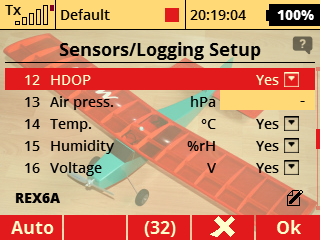

    De zender schermafbeeldingen laten maken. Dat geeft mooiere resultaten
    Op de eerste afbeelding is de naam van de sensor te zien. In dit geval een zelfbouw VarioGPS. De varioGPS verzendt 16 telemetrie waarden. Een selectie van deze waarden is te plaatsen in het hoofdscherm. Dit alles werkt al bij eer originele Jeti sensor..
    MicropropSport en Peter Den vinden dit leuk.
