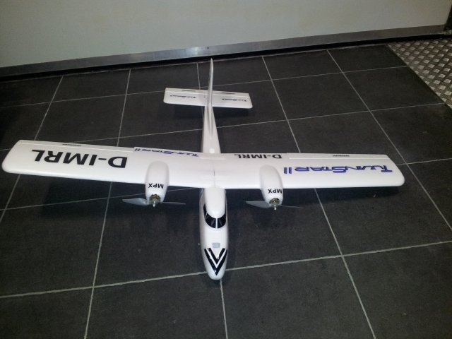

    hier is hij dan, met torcster tuning setup. Klaar voor maiden :)
    [​IMG] [​IMG] [​IMG]
