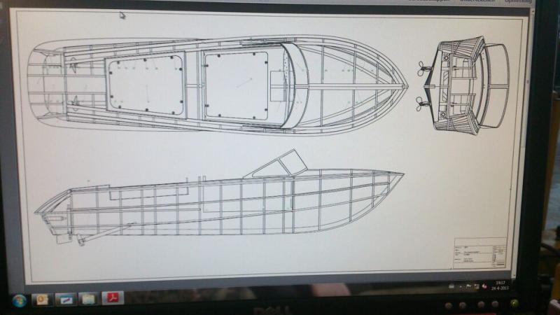

    Hallo Jaco,
    De tekening lijkt mij uit een originele tekening te zijn ontstaan, gezien de steile hoek van de schroefassen.
    Als je deze hoek overneemt in je model, dan loop je straks tegen een probleem met het vaargedrag aan; de neus wordt, omdat het water niet op schaal is, door de hoek van de assen in het water gedrukt.
    Ik weet niet welke motorisering er in komt, maar érg hard zal het niet kunnen gaan door die steile ashoek.
    Als de boot schaalsnelheid moet kunnen halen, zou ik de assen minstens twee keer zo lang nemen, zodat de ashoek maximaal 5-6° wordt.
    Nu kun je er nog bij...
    Groeten, Jan.

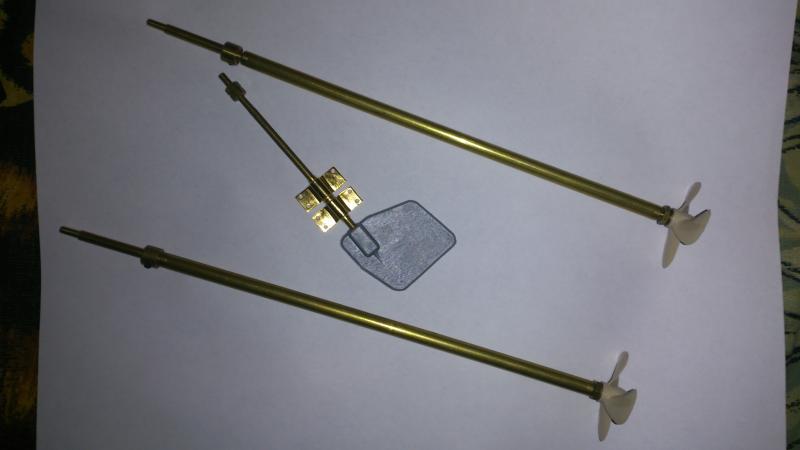

    Hey jan dankje voor de tip. Ik ben totaal onervaren in deze wereld dusja;-) ik had hem waarschijnlijk wel gewoon gedaan als op tekening als jij niks gezegd had.
    Hier een foto van mijn aankoop
    de schroefas is 4mm doorsnee en 22cm lang de schroef heeft een diameter van 38mm
    Meer tips zijn welkom groeten Jaco

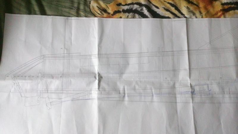

    lengte schroefas
    Hier dan een schets van de lengte van een schroefas van 500 mm.
    Dit is denk ik waar jij naar toe wil ofniet?
    Ik hoor het wel
    Groetjes Jaco

    Dat ziet er stukken beter uit, tenminste ik neem aan dat je die lijn van de bovenkant van je schroefas (aan schroefzijde) naar voren bedoelt.

    Hallo Jaco,
    Zoals Diede al zei, dat lijkt stukken beter.
    Als je de assen uit mijn link (of iets dergelijks van b.v. Gundert) gebruikt met een koppelingsklok en een starre koppeling, dan komt er nog meer lengte bij de totale aandrijftrein (as + koppeling + motor) en zal de hoek nog vlakker kunnen uitvallen.
    Met zo'n kleine ashoek hoef je in ieder geval niet bang te zijn voor een 'merkwaardig' of 'interessant' vaargedrag.
    Had je al nagedacht over de motorisering (nu kun je nog overal bij...)?
    Groeten, Jan.
