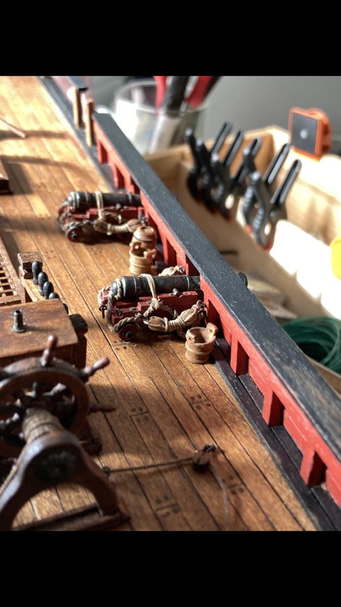

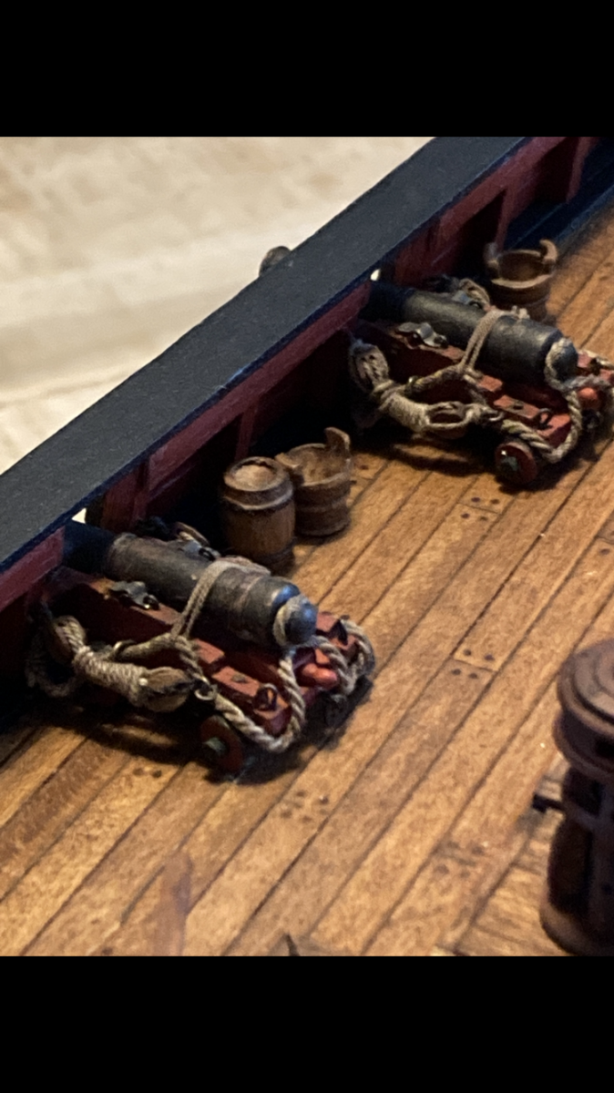

    Netjes geworden hoor, mis alleen als kers op taart. Je slotplaten. En op de eerste foto mist bij het tweede geschut een oog ( links achter) maar voor de rest niets meer aan doen, ziet er geslaagd uit !!!

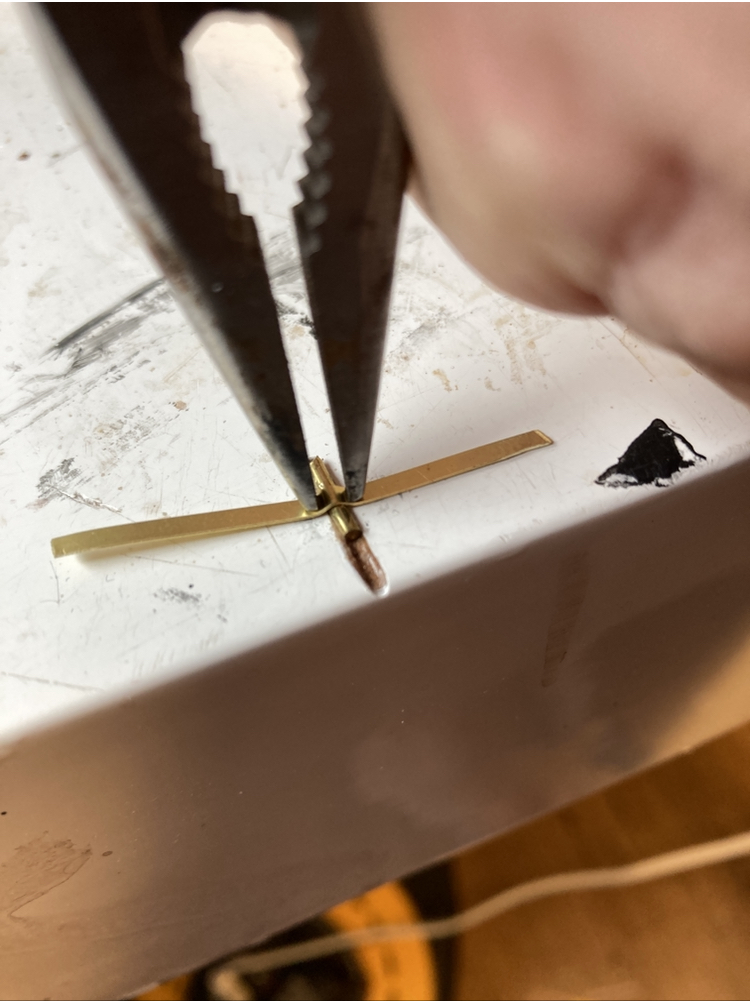

    Dat oog had ik al gezien. Die komt er vanzelfsprekend weer op. De slotplaten had ik eigenlijk al opgegeven. Wou niet helemaal naar m’n zin lukken. Maar je hebt wel gelijk, op dit detailniveau horen ze er eigenlijk gewoon bij. Wellicht ga ik nog een poging wagen.
  6. Stephan Kertész
    8.100
    Met de slotplaat had ik ook eerst moeite. Leg een klein boortje op een harde ondergrond en leg daar je messing plaatje op. Druk dan met een tangetje het plaatje om het boortje. Beide kanten tegelijk.

    Thnx heren! Ik ga nog een poging doen

    Hoi Erik,
    Ik heb heel dun messing plaat gekocht bij de lokale modelbouwwinkel. Dit is van het merk Albion en is 0,12mm dik. (dun dus)
    Hiervan kun je smalle reepjes snijden met je hobbymes. Paar keren langs een stalen lineaal en je bent er doorheen.
    Deze zijn goed plooibaar en makkelijker te verwerken om je slotplaatjes van te maken.
    Ik heb het met een dun rondbektangetje gedaan, maar je kunt ook een boortje gebruiken en het er overheen buigen. Door het te verhitten met een "torch" is het messing nog veel plooibaarder.
    succes, gaat je lukken.

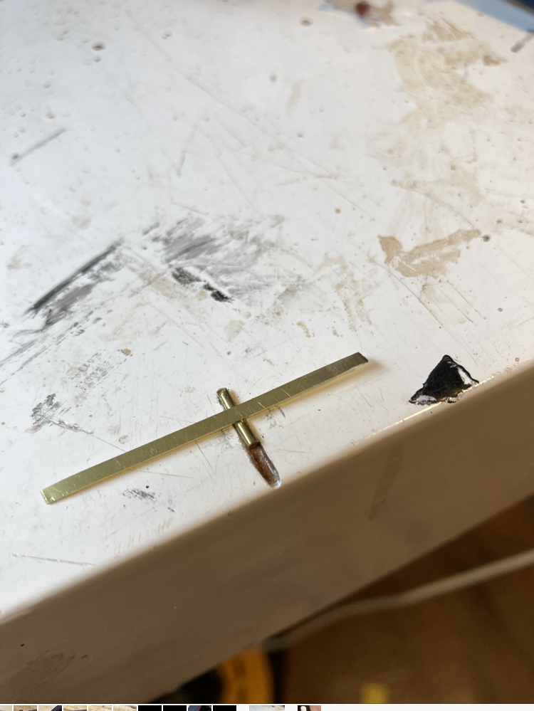

    Ik ben met wat messing aan de gang gegaan obv de tips hierboven. Volgens mij is het aardig gelukt. Omdat de as van de kanonsloop half verzonken ligt in het rolpaard, heb ik een sleufje gemaakt in mn werkblad waarin ik een asje met gelijke diameter heb gelegd. Daarover het messing gebogen met een tang.
  11. Erik B
    Erik B
    4 okt 2021
    633
    Uden
    Daarna ingekort, hoeken afgerond en gezwart. Ook het scharnier heb ik proberen na te maken. Ik ben best tevreden! Bedankt voor het duwtje in de rug heren! Wordt het beter van. :thumbsup:

    Yup dat ziet er direct stukken beter uit, mooi geworden hoor!!

    Klasse Erik! Prachtig uitgevoerd! :wave

    Ik vind die kanonnen erg geslaagd!

    Top hoe je kanons er nu uitzien. Het lijkt net of ze gebruikt zijn. Echt héél mooi zo! Ook het touwwerk mag gezien worden.
