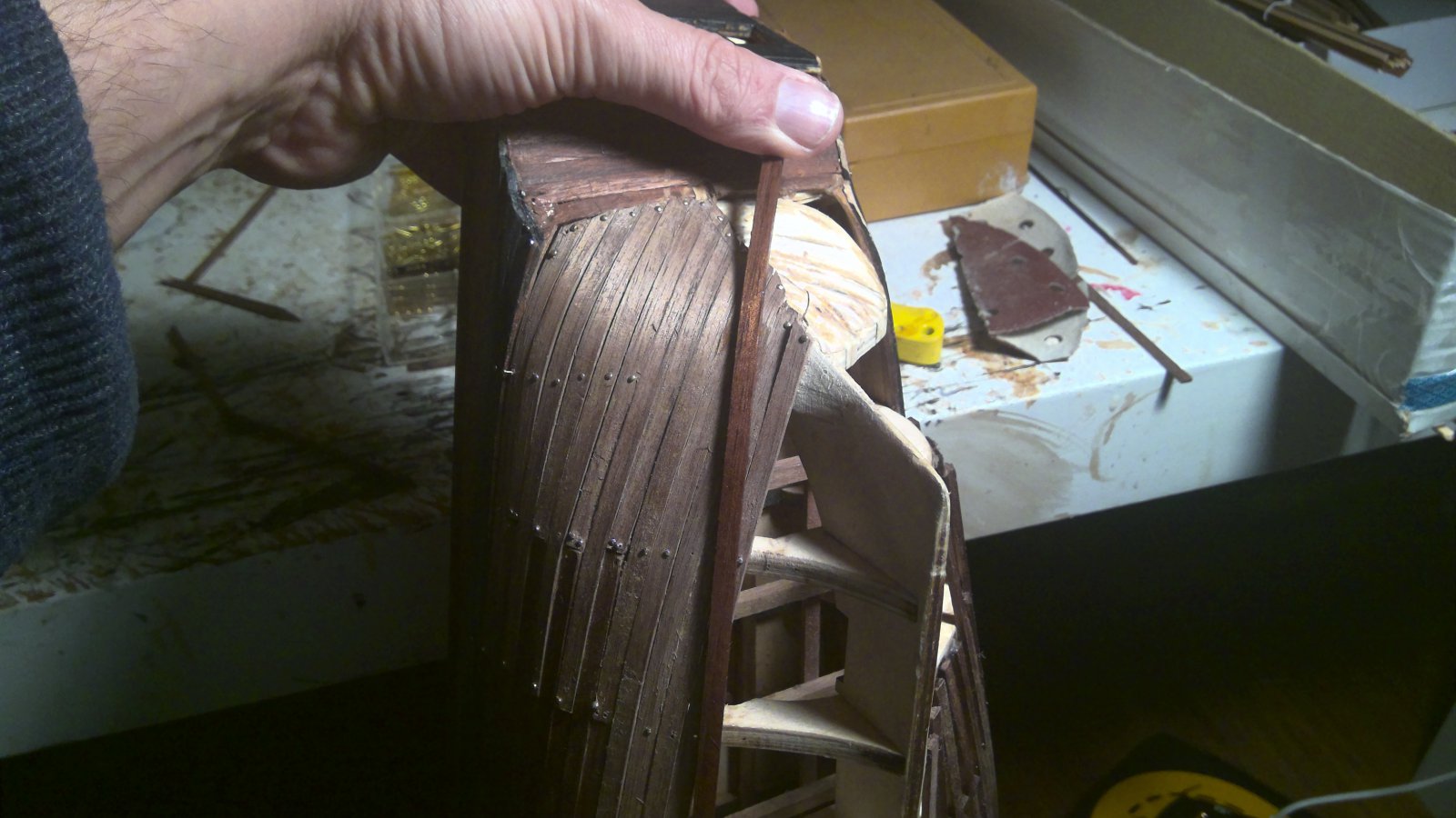

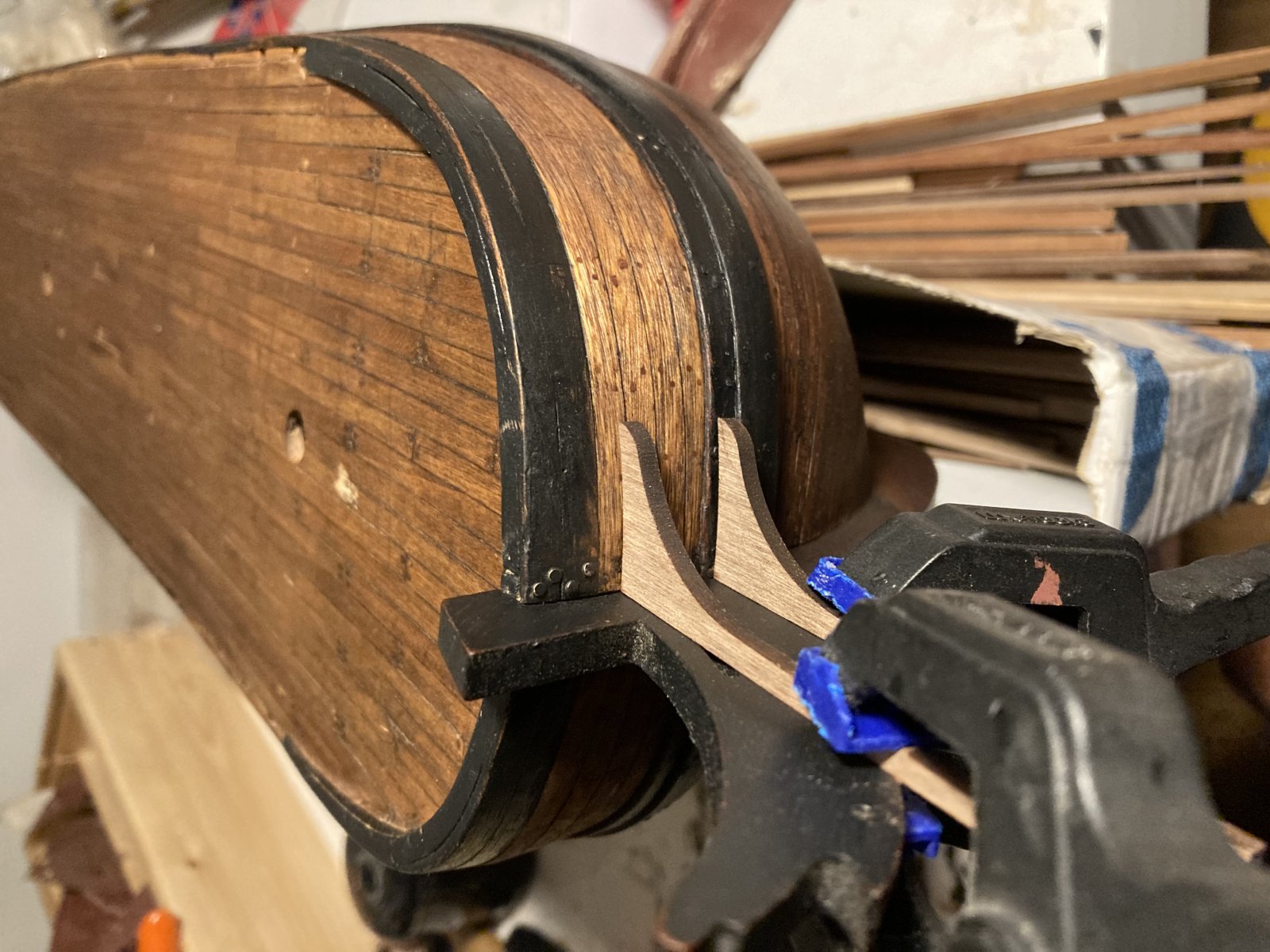

    0AD395D2-C9A7-4B9E-BA2A-05486399F1CE.jpeg Meteen uitgeprobeerd!
    wat mij betreft niks mis mee!

    Verder zie je vanaf grotere afstand ook veel minder van de knik.

    Oké als 3 mensen, die ik hele mooie dingen zie bouwen, zeggen dat ik het er niet af moet halen dan ben ik overtuigd! Zeker als één van die 3 de bijnaam “mm-chef” heeft :thumbsup:.
    bedankt heren!

    Zoals ik het zie heeft het omhoog buigen van die eerste 1,5 cm geen nadelige invloed. Het was erger geweest als de slooiknie tegen de onderzijde van het berghout moest komen.
    Op de foto's die je net plaatste terwijl ik aan het typen was lijkt het zelfs dat het nog beter past dan als je het niet gedaan had.
    Goed bezig dus :)

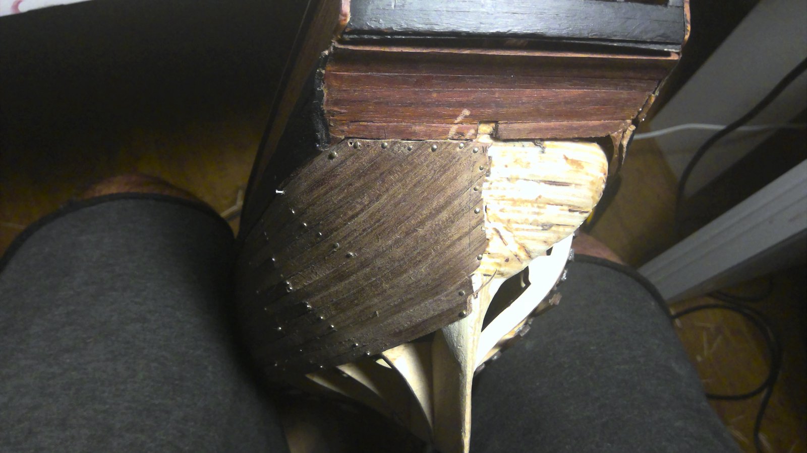

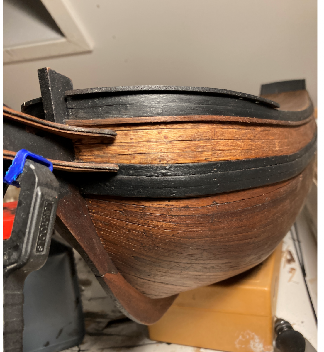

    Begonnen met het beplanken van de achtersteven. Ik heb de latjes natgemaakt en vast gespijkerd om te drogen.

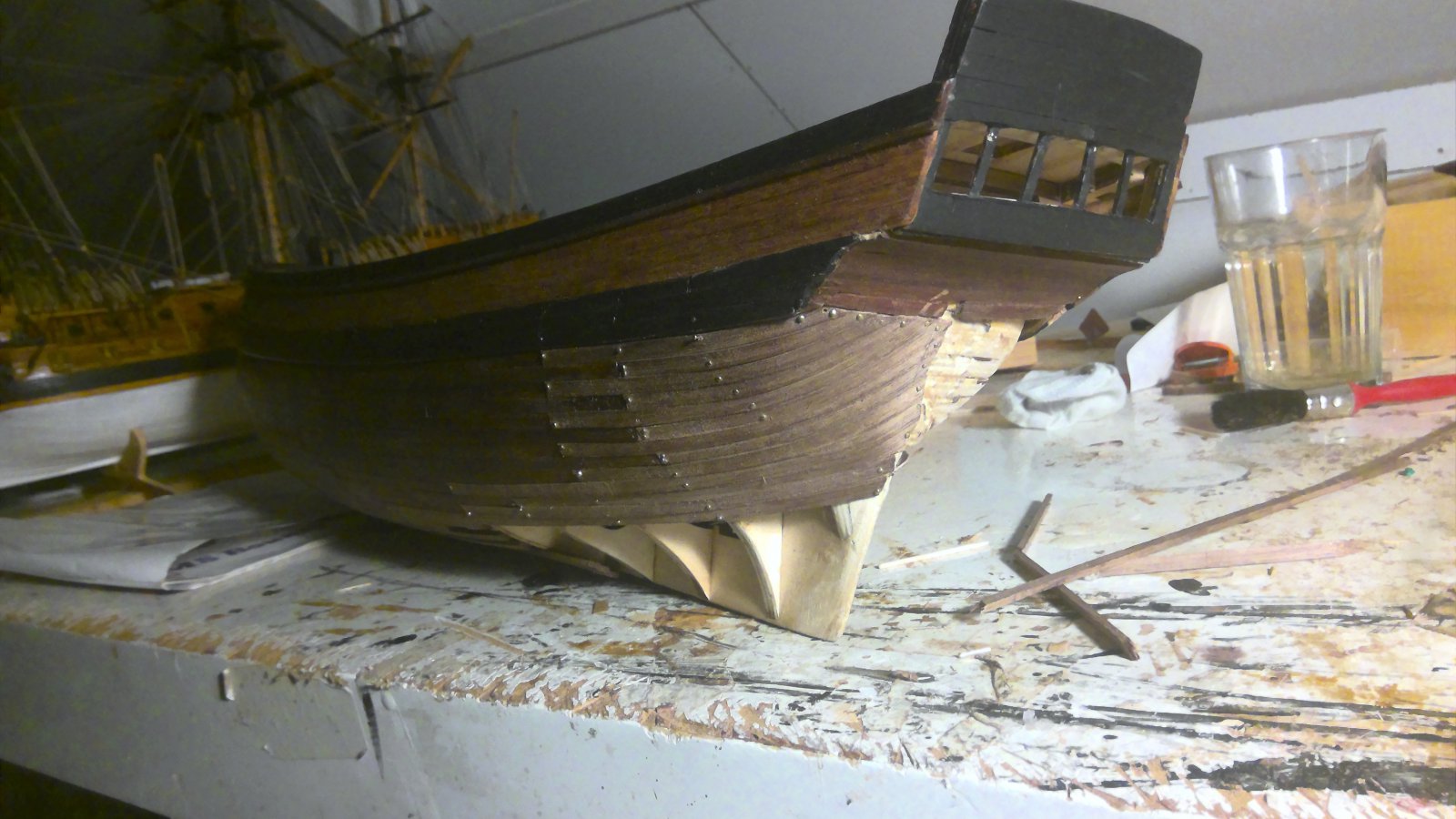

    Na ongeveer 10 gangen lijk ik toch weer in de knel te komen met het natuurlijke buiggedrag van het hout. Op onderstaande foto heb ik de laatste gang volgens de natuurlijk buiglijn gelegd. Wil ik dat voor elkaar krijgen moet ik zeker 4 eerdere gangen vroegtijdig laten eindigen. Dat verbaasd me eigenlijk. Ik lees van alles over het toepassen van stealers aan de achtersteven. Juist niet over verloren gangen! Had ik de eerdere gangen moeten verjongen?

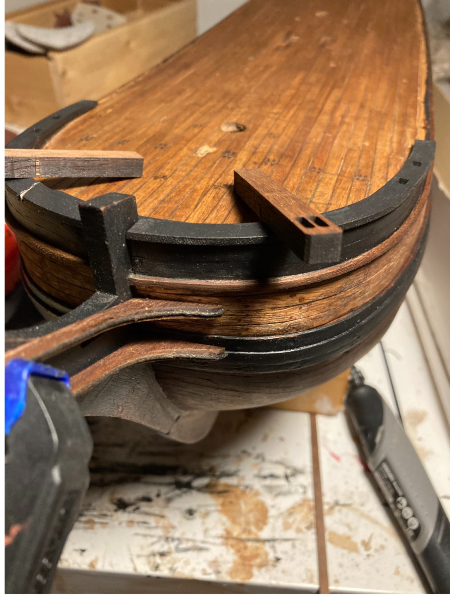

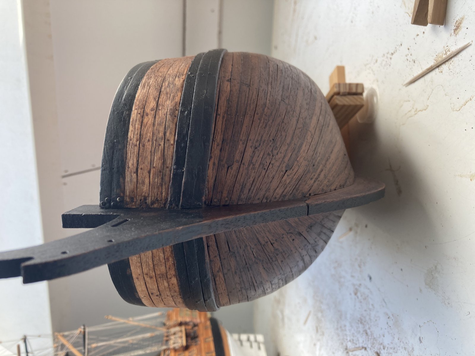

    Verder aan de voorkant wat onderdelen dry fit geprobeerd om een beeld te krijgen van het uiteindelijke uiterlijk van de boeg.

    Voor alsnog zou ik een huidgang in de volledige lengte aanbrengen bij een volgend schip. Je werkwijze is geweest om eerst het gedeelte van de boeg volledig te beplanken en zelfs op kleur te brengen? Toch denk ik dat het mogelijk is om bij de spiegel alsnog te gaan afbuigen en een insteker te gaan aanbrengen. Je spreekt over het natuurlijk verloop van de lat. Maar hier zul je toch echt even moeten gaan buigen en dwingen lijkt me. Kan je niet een duidelijk zijaanzicht plaatsen? Het is een beetje lastig te zien nu hoe je begonnen bent en hoe de zeeg er in zit. Ook mischien het moment eerst de zandstrook vanaf de kiel aan te brengen en omhoog te beplanken.
