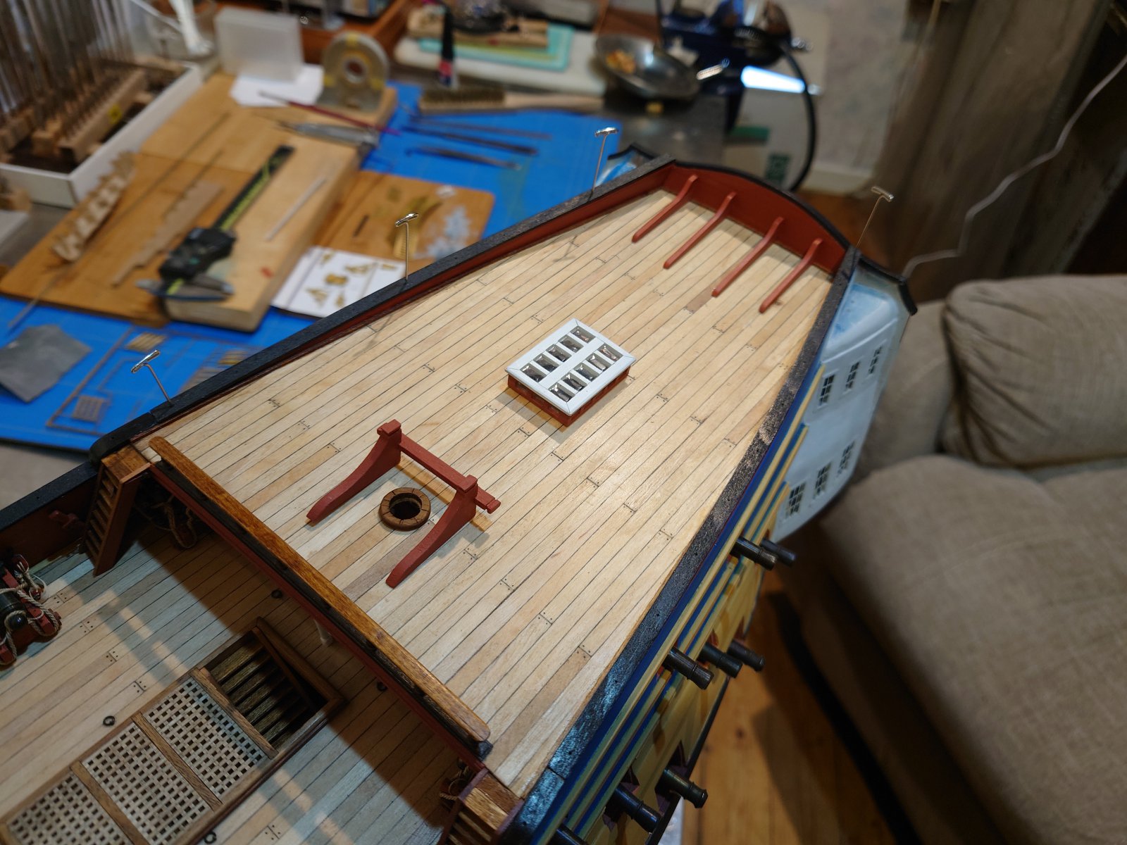

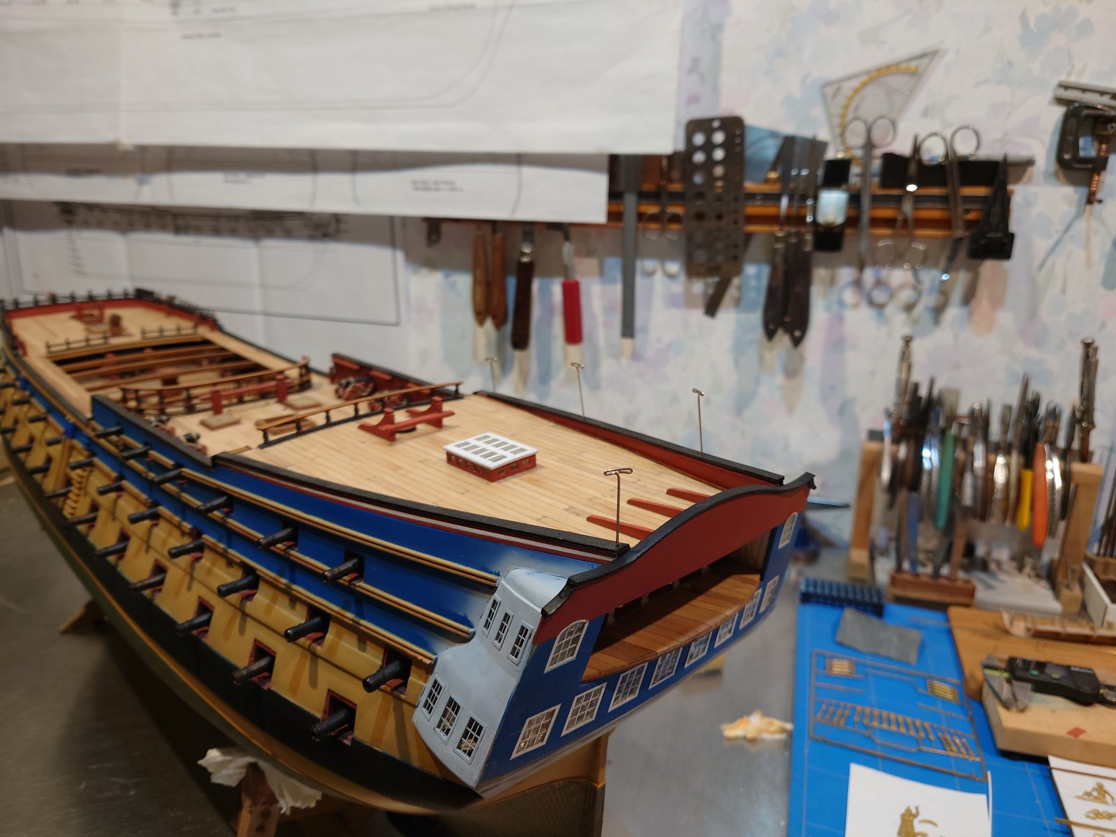

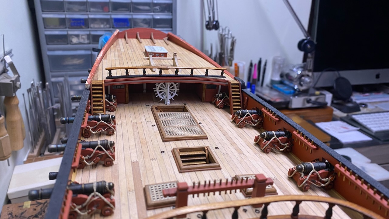

    Erg druk gehad deze dagen, waardoor het bouwen er een beetje bij in geschoten is, maar toch in de wat spaarzame uurtjes een beetje tijd kunnen vinden om een beetje te bouwen,
    Zo heb ik de twee ladders kunnen maken en heb ik het bovenlicht gemaakt.
    (alles staat verder nog los)

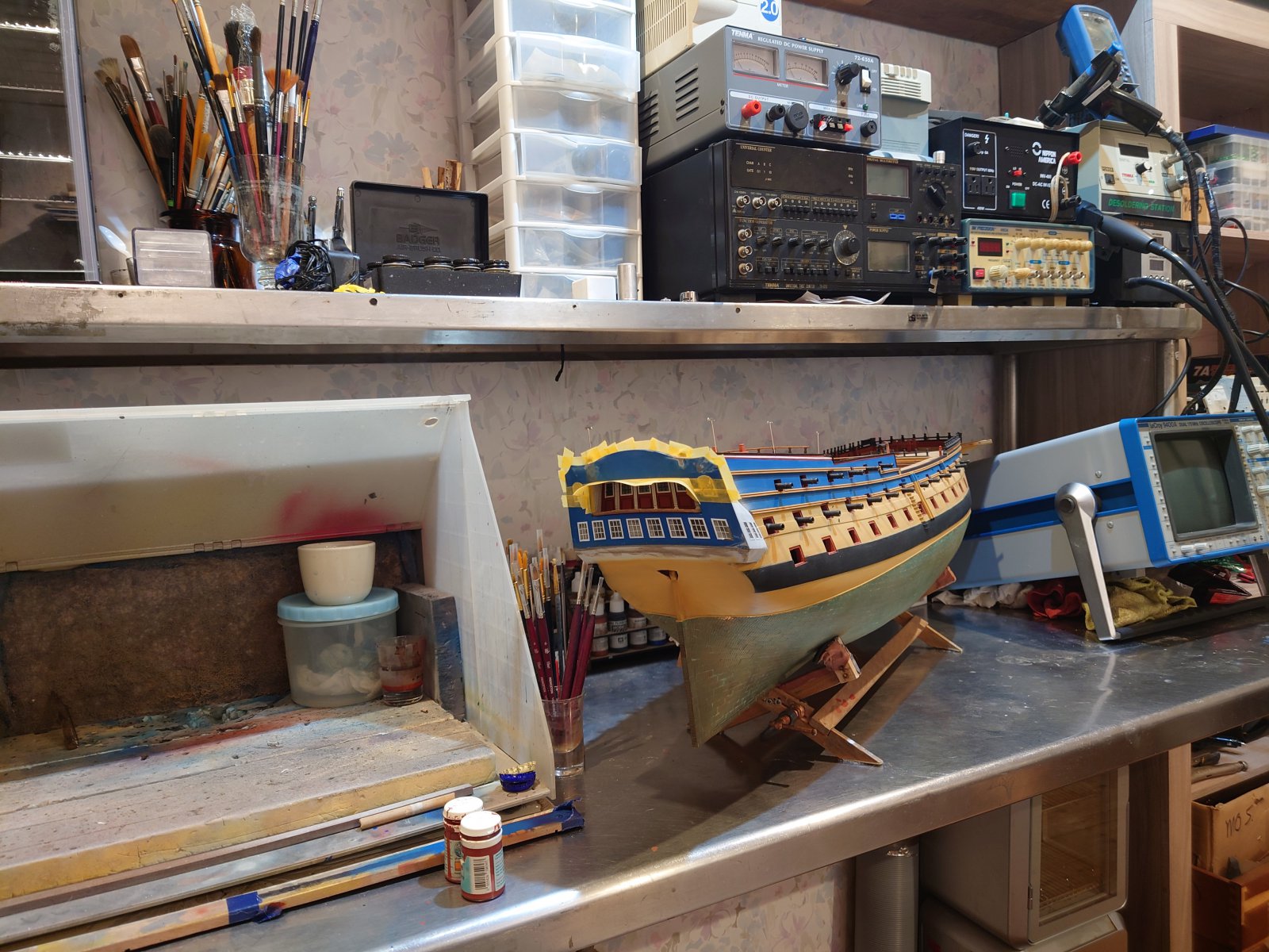

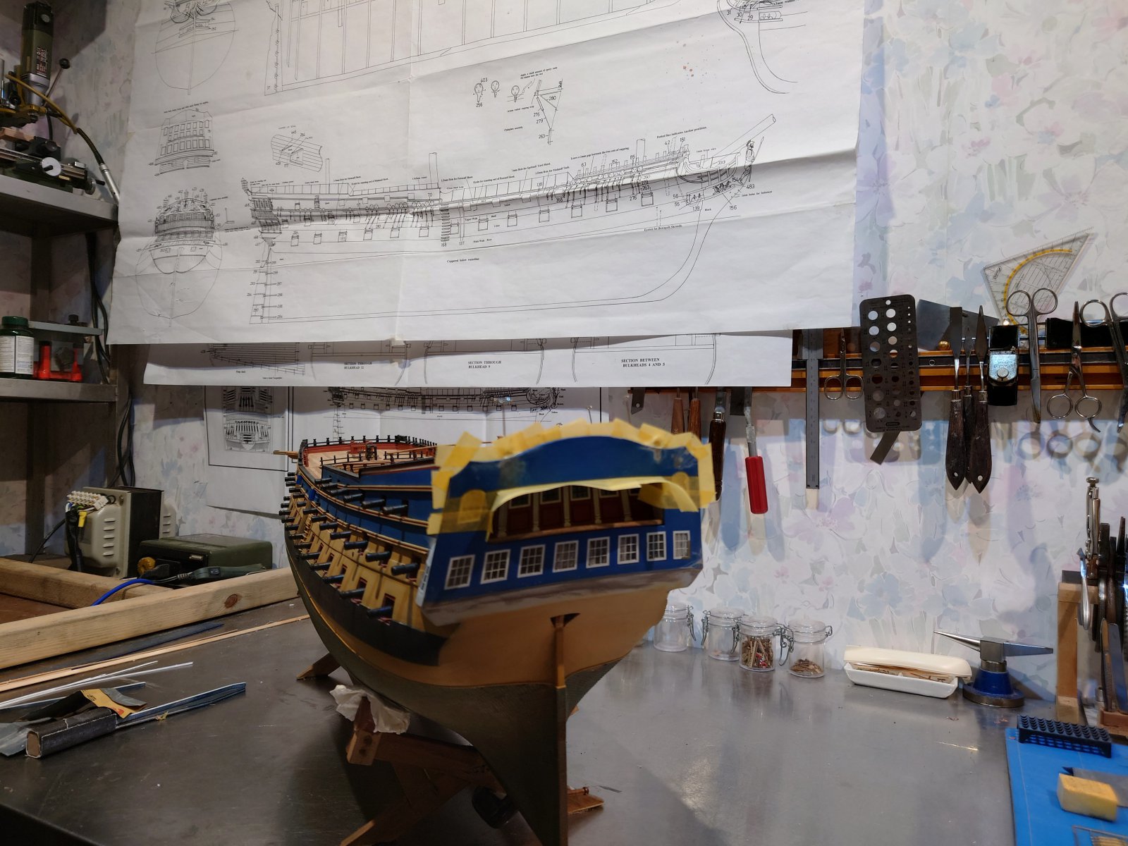

    Was even zoeken, maar het bouwbeslag was er nog.
    Naar een intercontinentale verhuizen met alle pro's en con's, weer terug op het Europees continent.
    En zo dus uiteindelijk weer mijn modelbouw kamer te hebben ingericht, kan ik eindelijk weer beginnen aan mijn model, dus langzamerhand maar weer begonnen.
    Om me het direct maar moeilijk te maken, begonnen aan de spiegel.
    Zo ben ik dus begonnen aan de bijgeleverde decoraties, heb deze allemaal verder van wat meer details voorzien, en vervolgens van een kleurtje voorzien, tevens ben ik begonnen met het voorzien van kleur van de spiegel.
    Aangezien ik er voor heb gekozen, haar te maken in de kleuren aan het begin van haar loopbaan, en niet de Nelson kleuren (alleen geel/oker en zwart)
    Tevens enige fotos geplaatst voor een impressie,
    Moeten ergens beginnen..

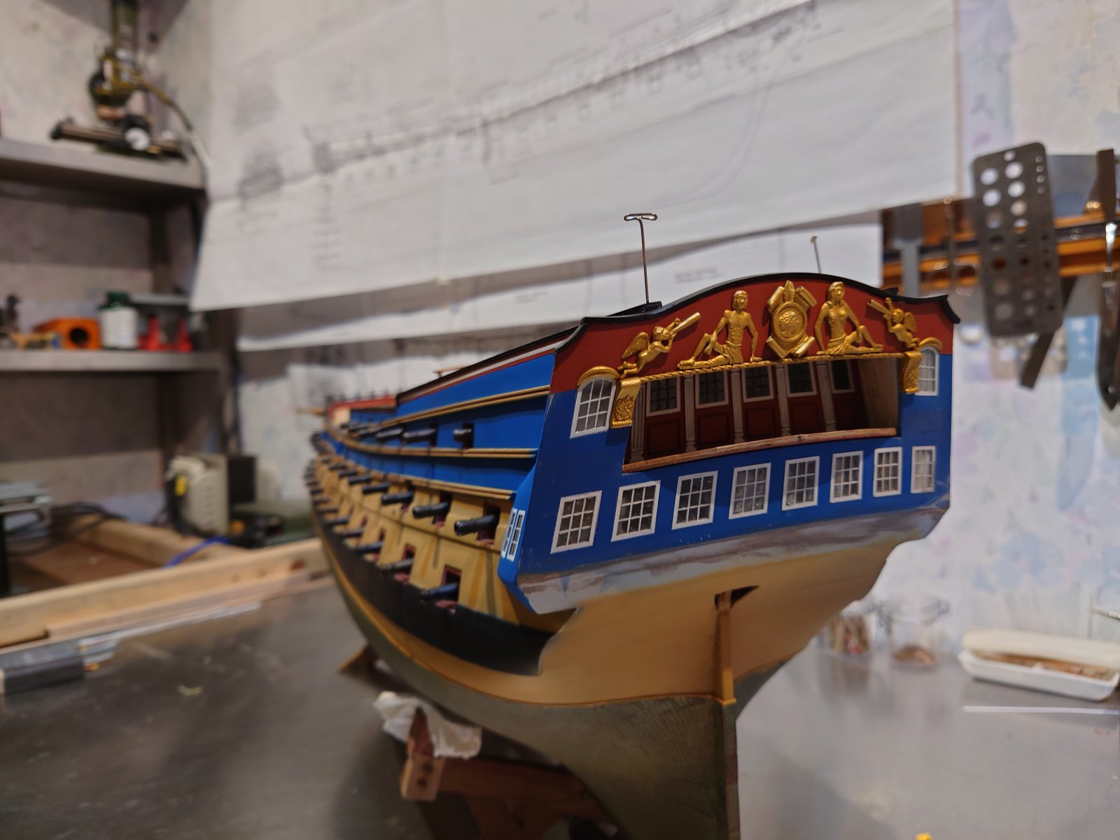

    Omdat het zo lekker ging, de lijst aan de bovenkant van de spiegel geplaatst, dit is mijn eigen inbreng, en de steunen (zou zo even niet het juiste woord weten) aan de achterzijde van de spiegel plus een aantal lijstjes/ plinten gemaakt en geplaatst.

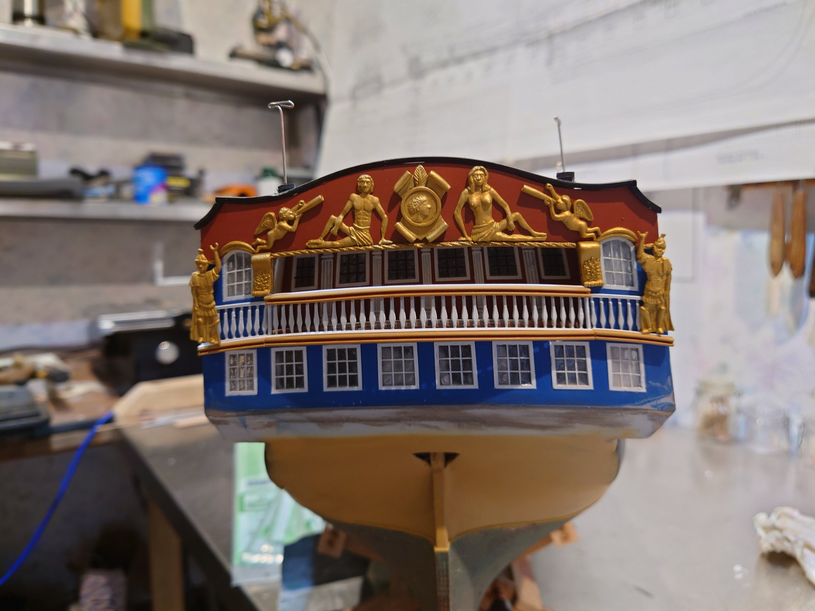

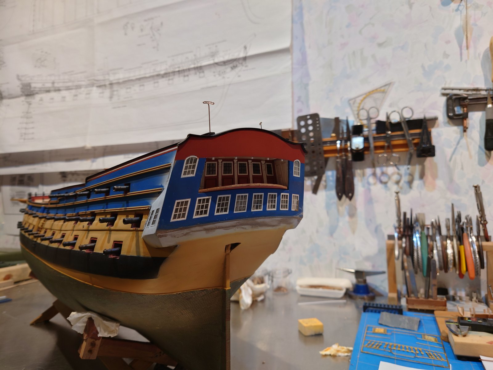

    Vandaag begonnen met het verven van de zij galerijen, en tevens een gedeelte van de decoraties geplaatst, is een begin moet nog veel gebeuren. Zal uiteindelijk weinig overblijven van het nu nog dominante blauwe kleur.
    Onder een aantal fotos voor de impressie.

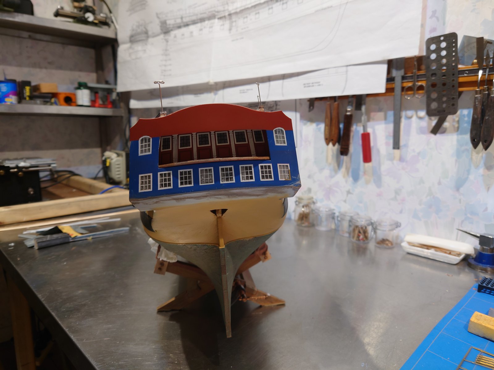

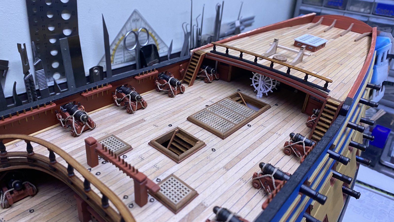

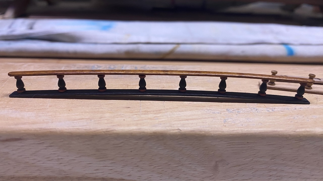

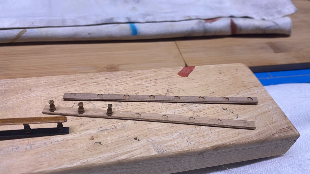

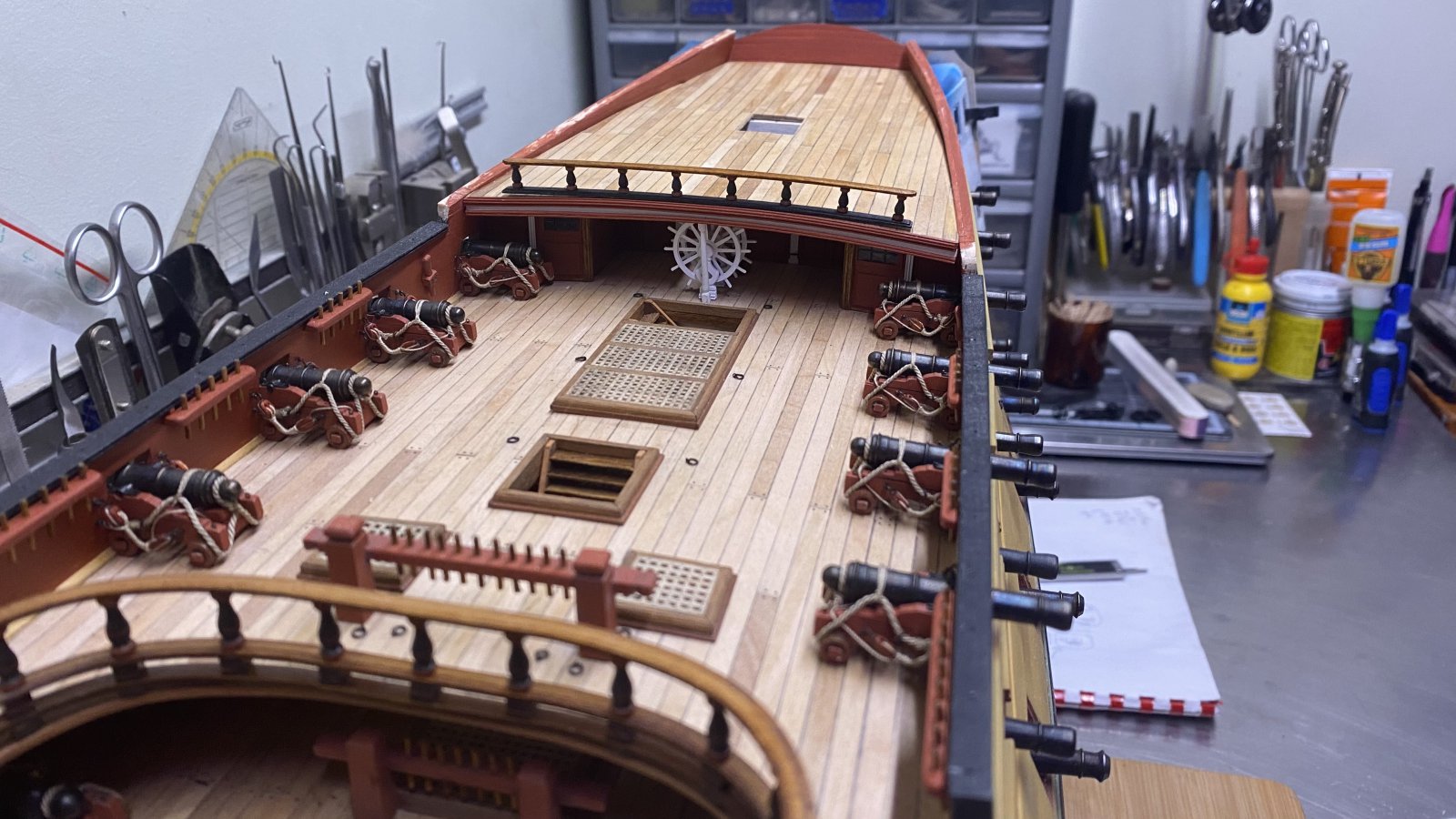

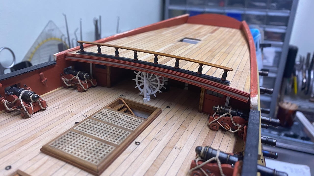

    Weer een stukje verder,

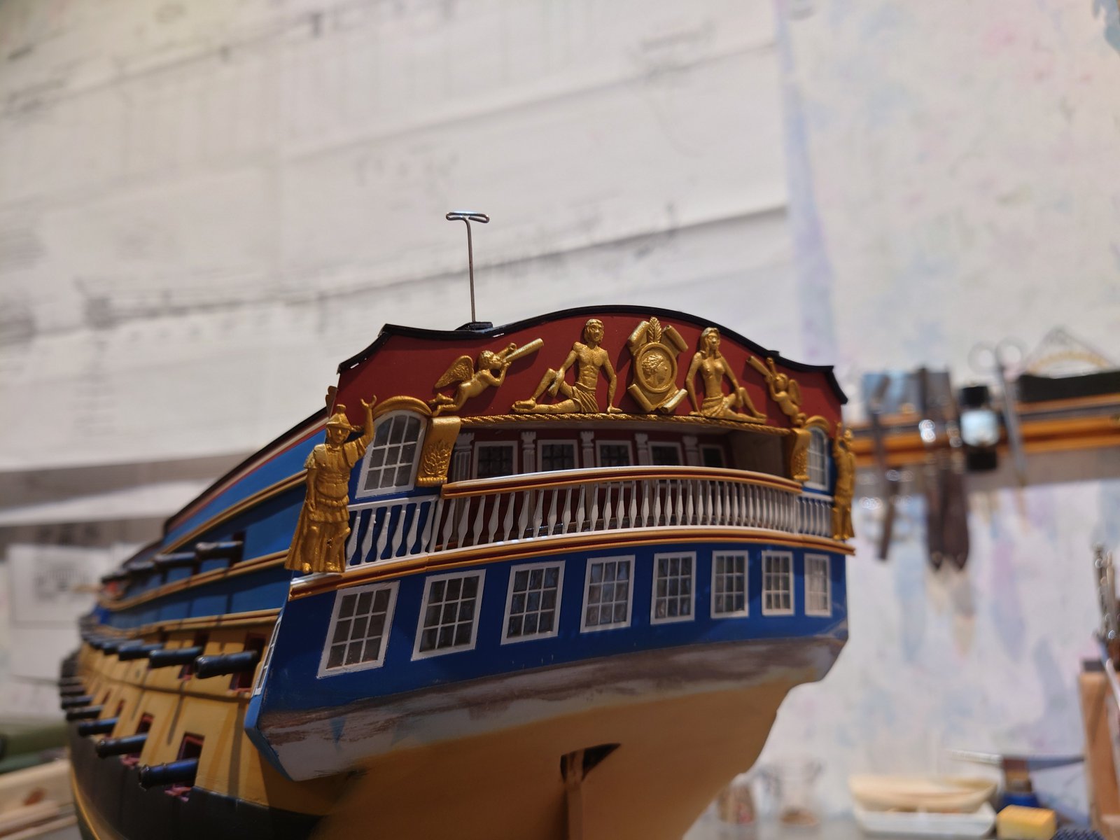

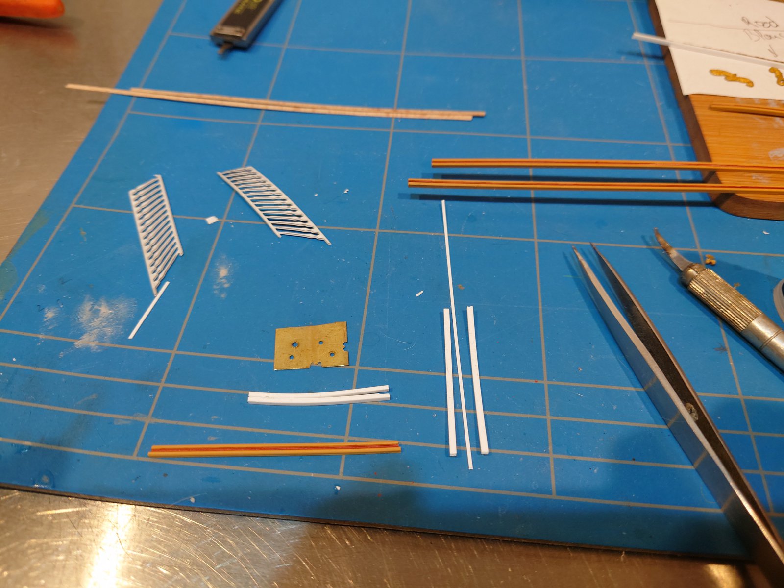

    Achter reling geplaatst, heb de balustrade gemaakt van het bijgeleverde PE, (basis) de lijsten heb ik zelf gemaakt van pvc strips, deze samen gelijmd en vervolgens in model gebracht middels een schraper die ik van een stukje messing heb gemaakt, en dit vervolgens geverfd.
    Moet nog veel gebeuren maar,onder geplaatste fotos geven een beetje een beeld.

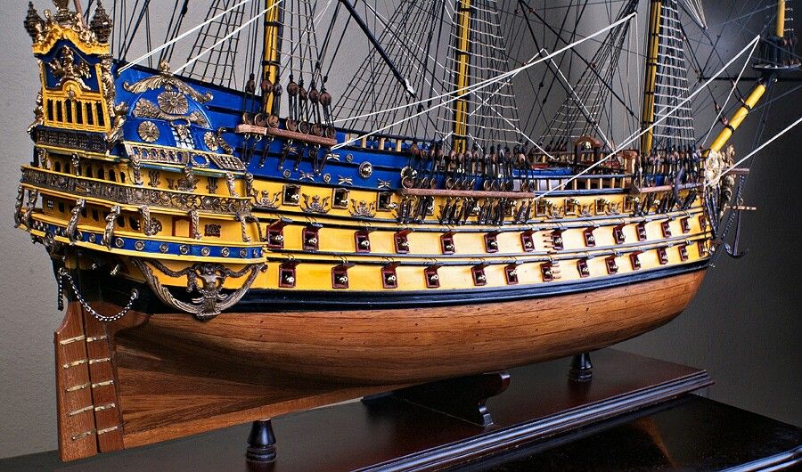

    Heb de Soleil Royal in een ver verleden ooit eens gebouwd, destijds van Heller (1/100 plastic) persoonlijk vond en vind de kleuren van Heller nog steeds een van meest realistische en mooiste, de AL kit kleur keuze ver weg van de realiteit, in mijn optiek.
    Ben benieuwd wanneer je haar gaat bouwen en in welke kleuren.
