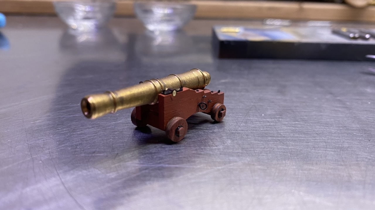

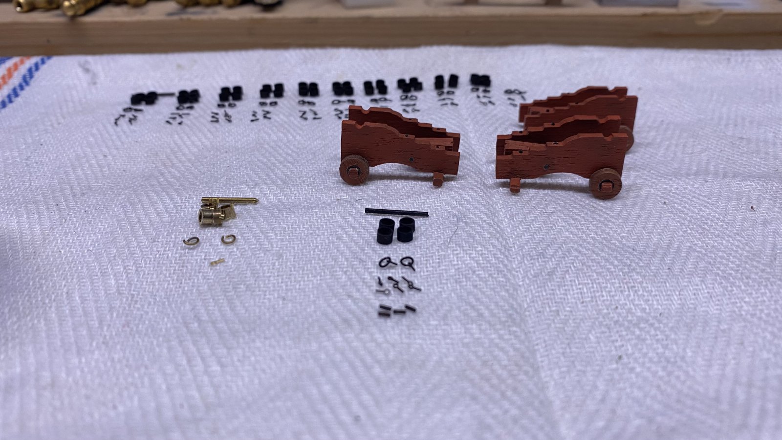

    Maar weer een stukje verder met de rolpaarden.
    Gezien dat er bij het pakket, weinig tot geen extra details bij de rolpaarden zitten, deze besloten zelf te maken.
    zal alle delen verder niet bij naam gaan noemen, maar denk dat foto’s genoeg vertellen, onder enige foto’s, zijn nog niet alle details die ik wil gaan toevoegen maar geeft vast een impressie.
    8A2FE814-D97B-41BE-A93A-C5272D4016C0.jpeg A7D6B904-A47F-42AA-8ED2-5F5B52FAB2DC.jpeg 22A661EE-21CC-49A0-9C86-9A43202D2F33.jpeg
    Wordt vervolgd

  2. boris279
    boris279 Guest

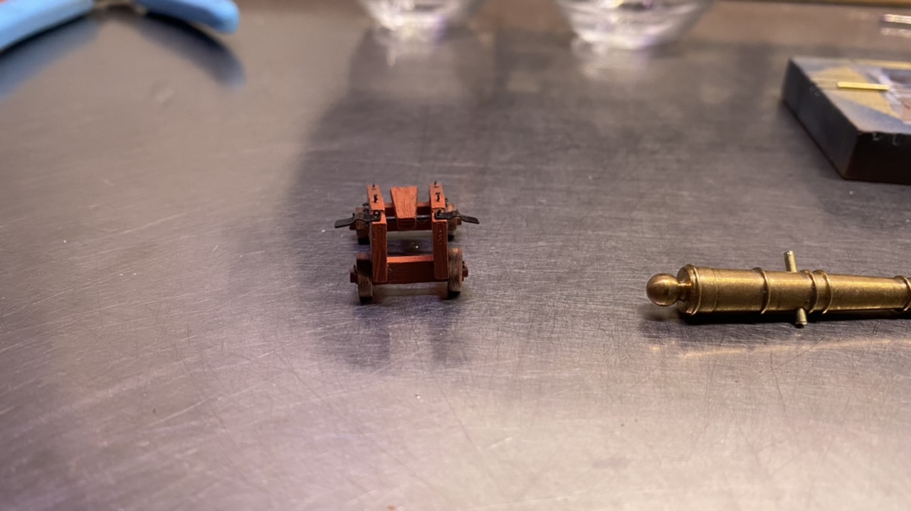

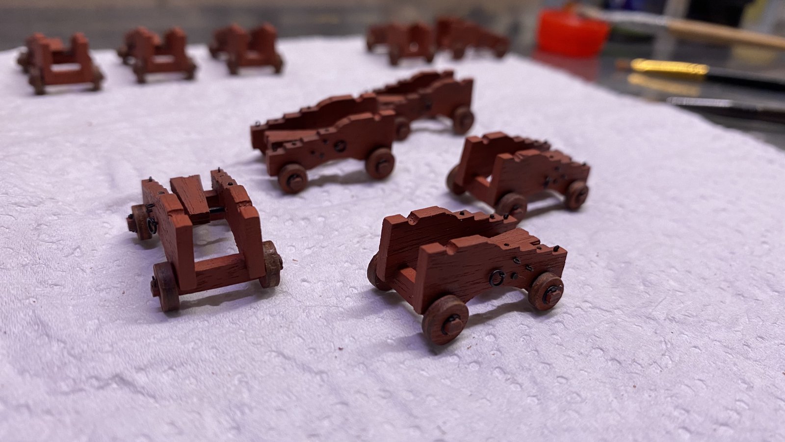

    Weer een klein stukje verder,
    rolpaarden weer een stukje verder van beslag/details voorzien.
    Onder een aantal foto’s
    fotos zeggen immers meer als woorden.
    52429B26-A509-4185-9800-0821EF4950D8.jpeg C13DA0CC-C71A-48FC-B619-2D0CBDDF83C0.jpeg
    wordt vervolgd
  3. Jaques
    5.817
    Mooi friemelwerk zo Boris, knap hoor

  4. Ptèr
    Ptèr
    9 nov 2021
    913
    Thuis
    Ik zoek ook steeds naar de juiste terminologie, dus de foto's voldoen prima! :koud:
    Je hebt wel een waanzinnig mooie basis als kit, Jotika / Caldercraft details zijn erg goed, Met jouw vaardigheden zijn die rolpaarden een plaatje om te zien. Het is alleen veel van hetzelfde om te fabriceren....:hammer:

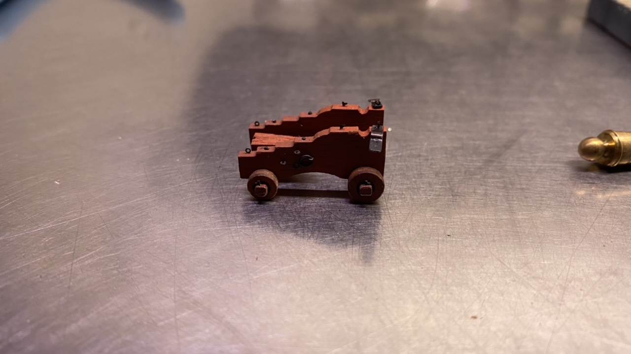

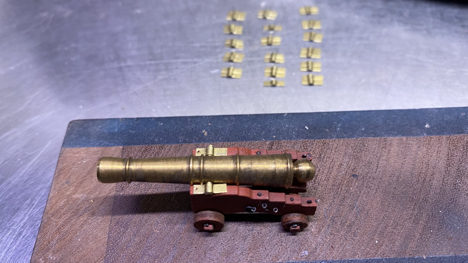

  7. boris279
    boris279 Guest
    41FF7583-78D8-4DF9-9FC2-E06460FA045A.jpeg BE75FDF7-F434-4249-8B44-C37DD85DD1EB.jpeg CEF4FE6E-23FC-40DA-8EF8-6A5D6A4E71DE.jpeg 41B47803-C096-476C-AB4E-A90CC6AF3E4B.jpeg Heren bedankt voor de reacties en likes,
    @Ptér is inderdaad wel een dingetje veel kleine repeterende dingen te maken.
    Stand tot nu toe 21 deeltjes per rolpaard zullen zoals ik het nu zie 30 deeltjes worden.
    @Jaques is inderdaad wel een gefriemel. En dan ben ik nog niet eens aan de hangmatten begonnen :rolleyes:
    @Pingu57, bedankt!!
    @*Hans* bedankt!

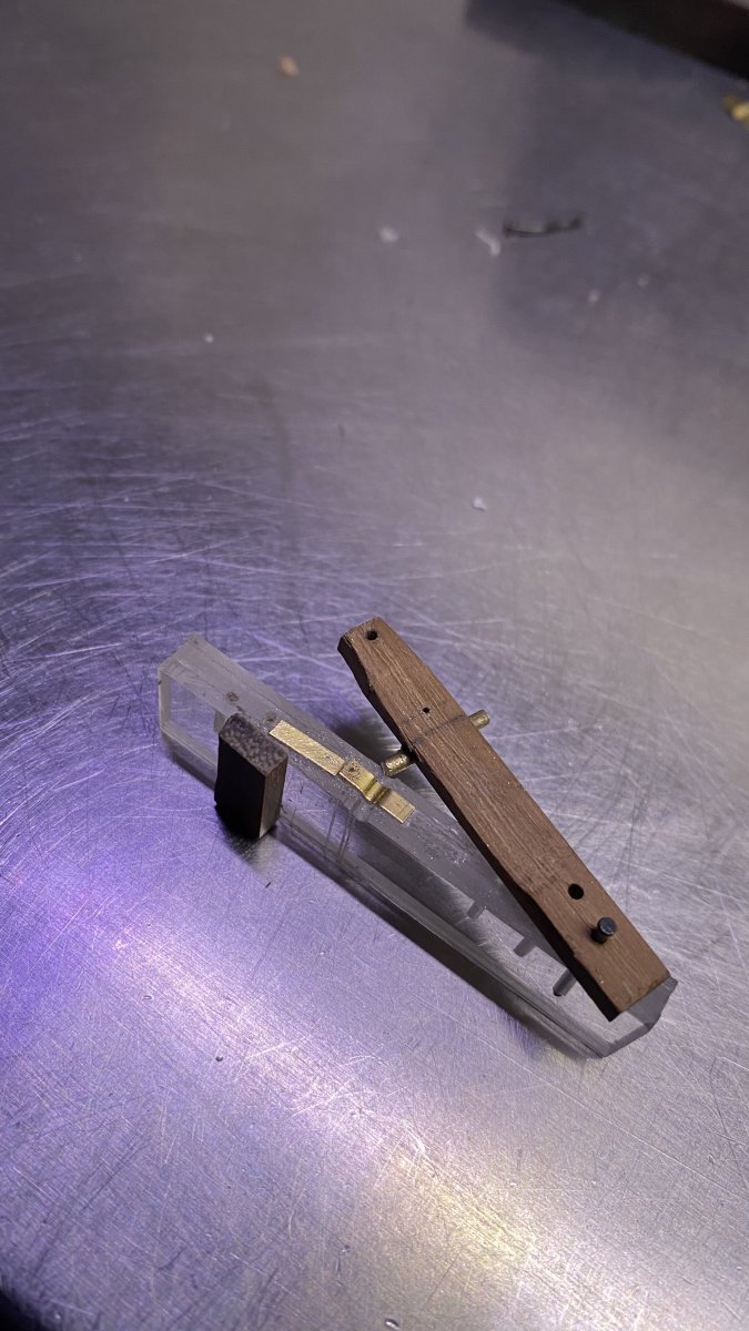

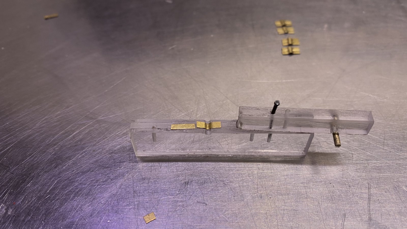

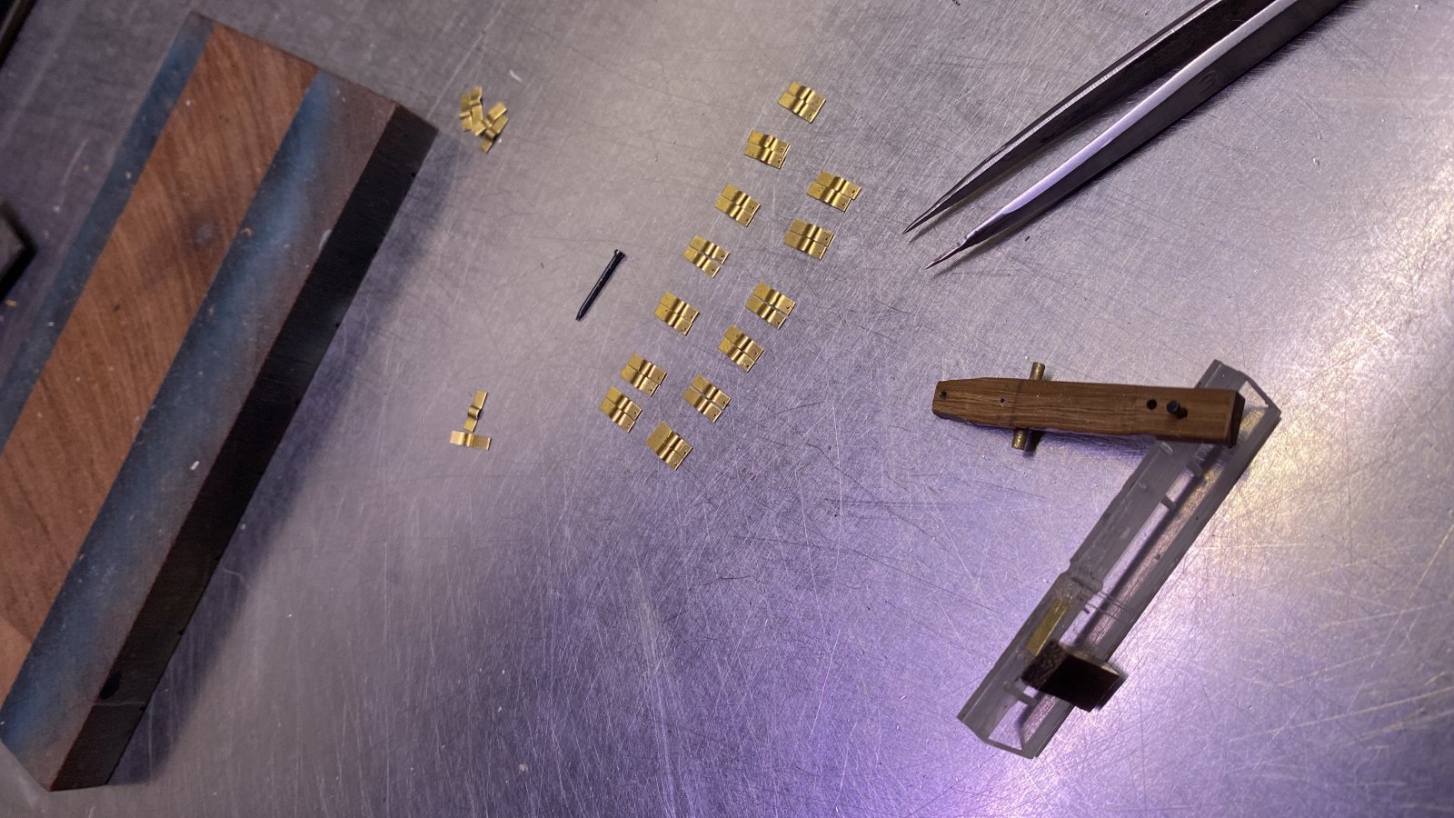

    weer een stukje verder, 2 stukjes er bij.

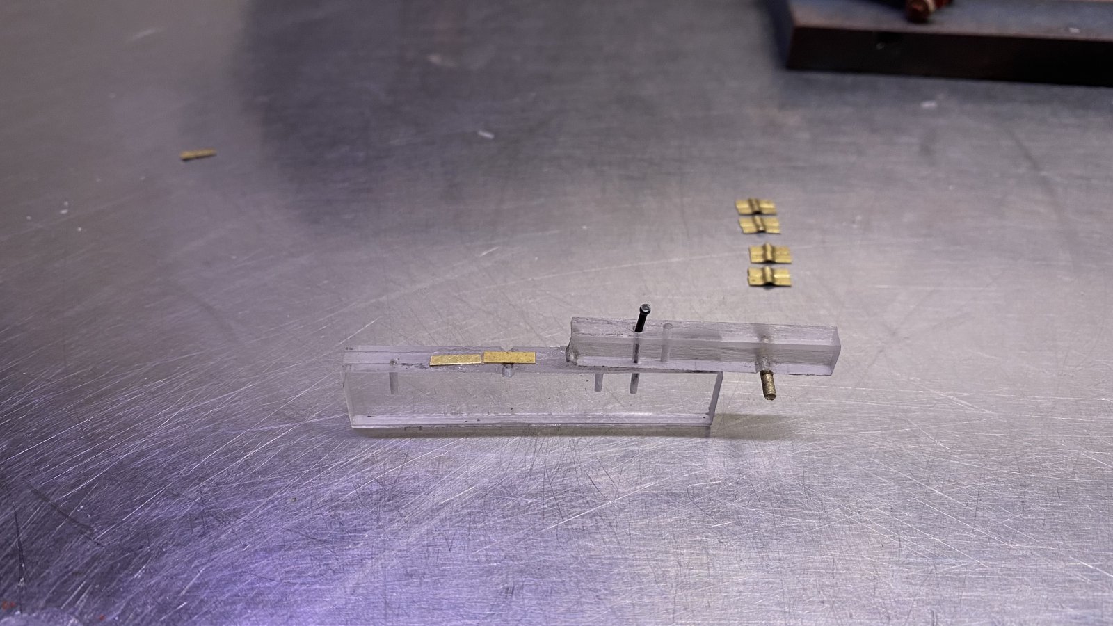

    Begonnen aan het maken van de slotplaten, heb hiervoor strippen geknipt uit messingplaat, daar vervolgens kleine stukjes van gesneden, welke ik in een malletje in de juiste vorm pers.
    moet nog het nodige worden nabewerkt en gedetailleerd maar het geeft een idee.
    Wordt vervolgd.
    Building Mouse, Pingu57, TIMBERWOLF en 4 anderen vinden dit leuk.

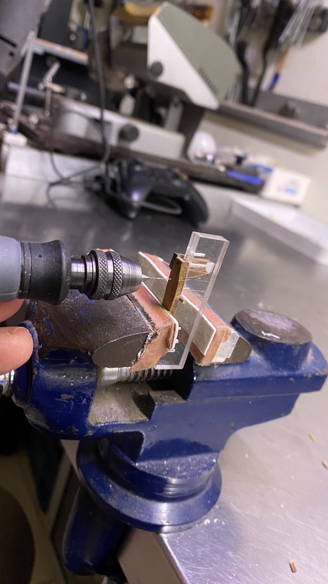

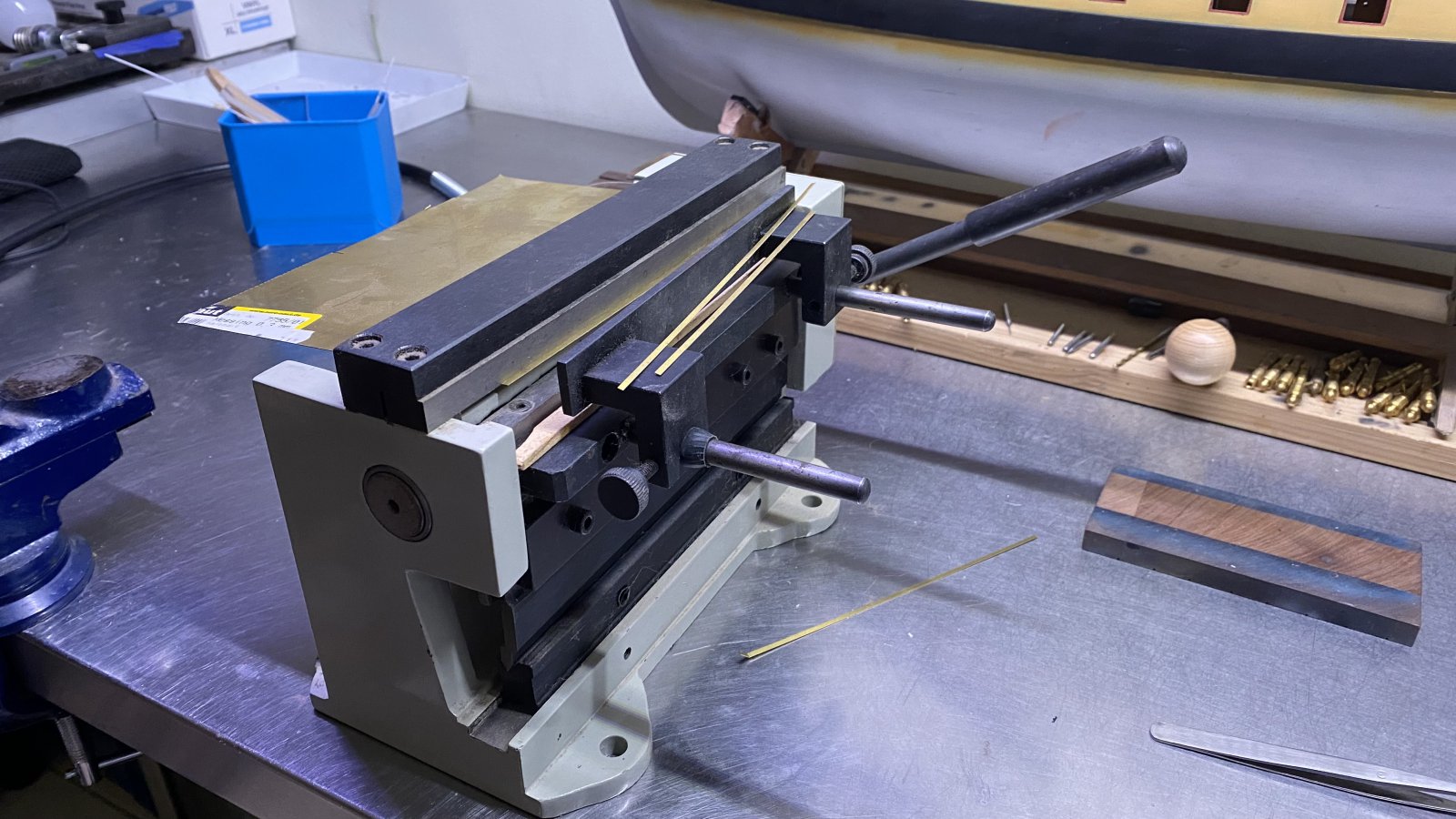

  8. boris279
    boris279 Guest
    Kleine update.
    Malletje iets aangepast zodat ik de gaatjes mooi kan boren in de plaatjes.
    28917623-54CA-4461-8D45-9EF6CF320245.jpeg F4A9A63B-F7C1-49BE-B45F-84C347746245.jpeg 1F31436C-F93A-4FCC-B06D-FB7B822C962C.jpeg 1FFDB3DB-273B-4B2F-A94F-F34E02BFE07C.jpeg
    wordt vervolgd

  11. Jaques
    5.817
    Mooie mal zo, knap voor elkaar

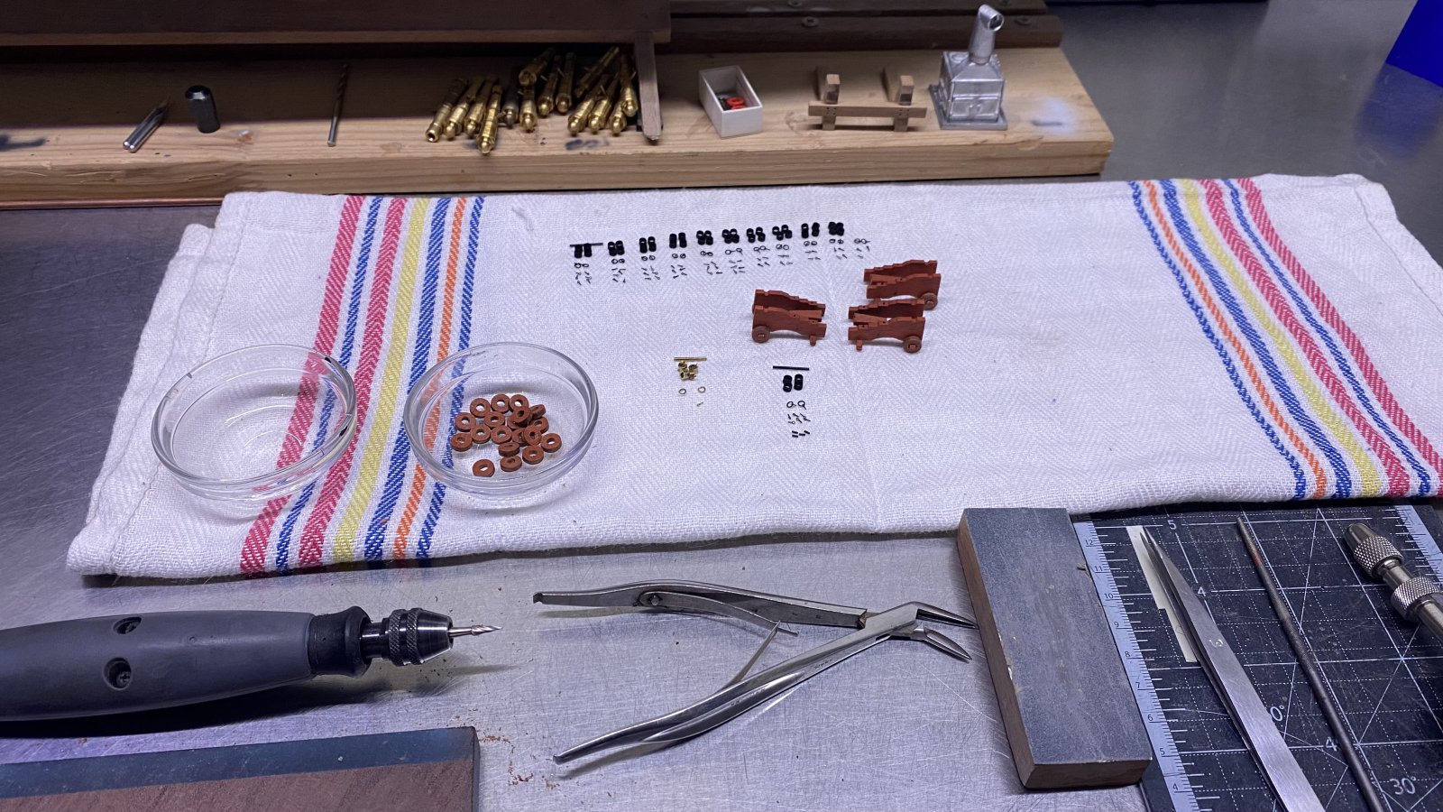

  12. boris279
    boris279 Guest
    F177484D-3358-45D7-9B7B-41CDA9F61E99.jpeg FB0BD39D-6B7F-401A-A86D-293E26267F3E.jpeg 08783129-8657-4FBC-B795-290BBE2C59C3.jpeg EB724790-FE6F-4258-9ADD-D74A5094564B.jpeg
    Weer een stukje verder,

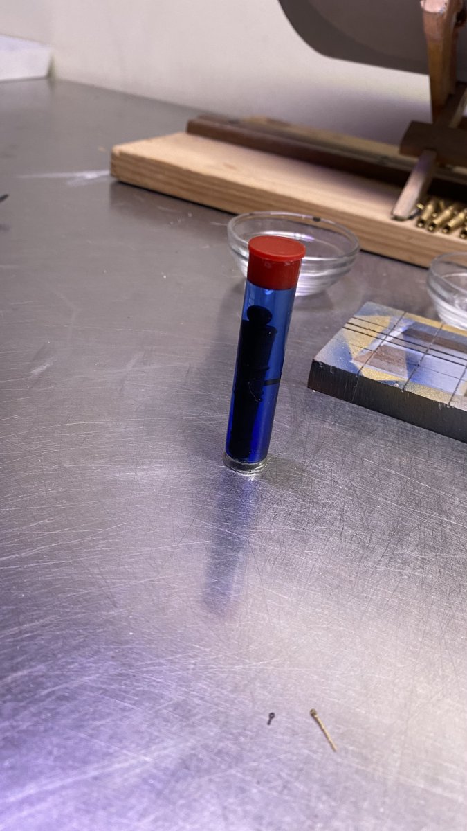

    na een nacht in de brunnerings vloeistof zijn de
    Plaatjes, pinnetjes en oogjes zijn gezwart, rest nog het zwarten van de loop, maar gezien dat ik aan het wachten ben op mijn bestelling brunnerings vloeistof, zal ik de lopen op een later moment gaan zwarten.

  13. Herby63
    Herby63
    6 aug 2009
    4.431
    Brugge

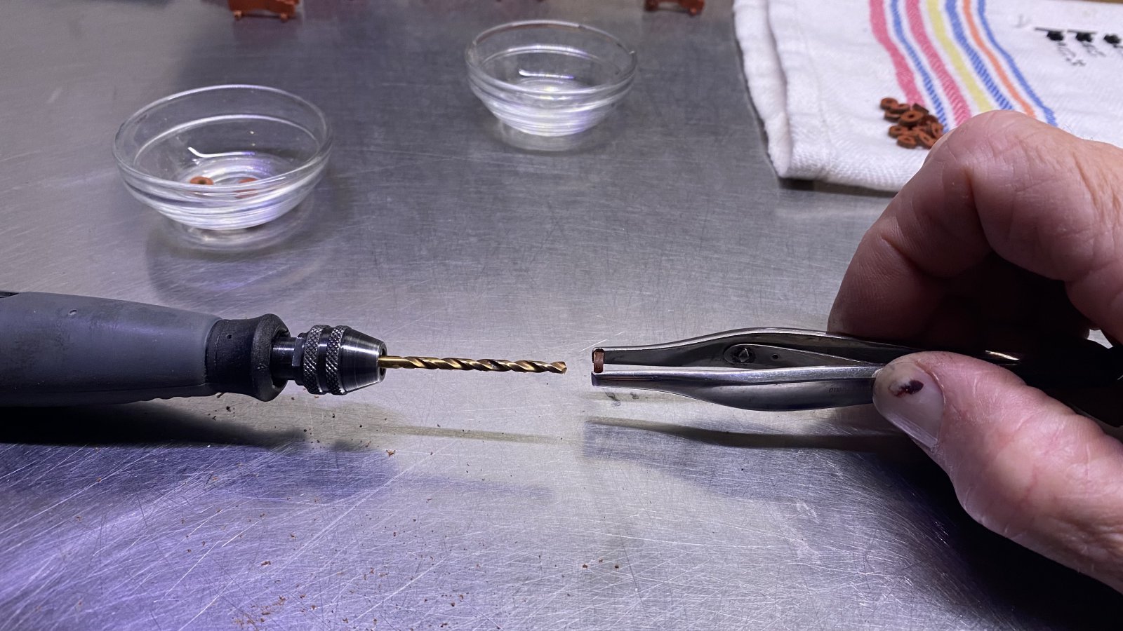

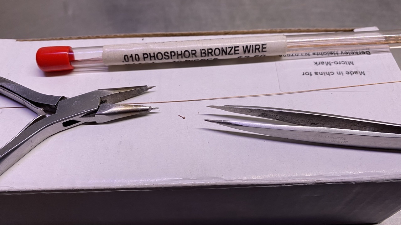

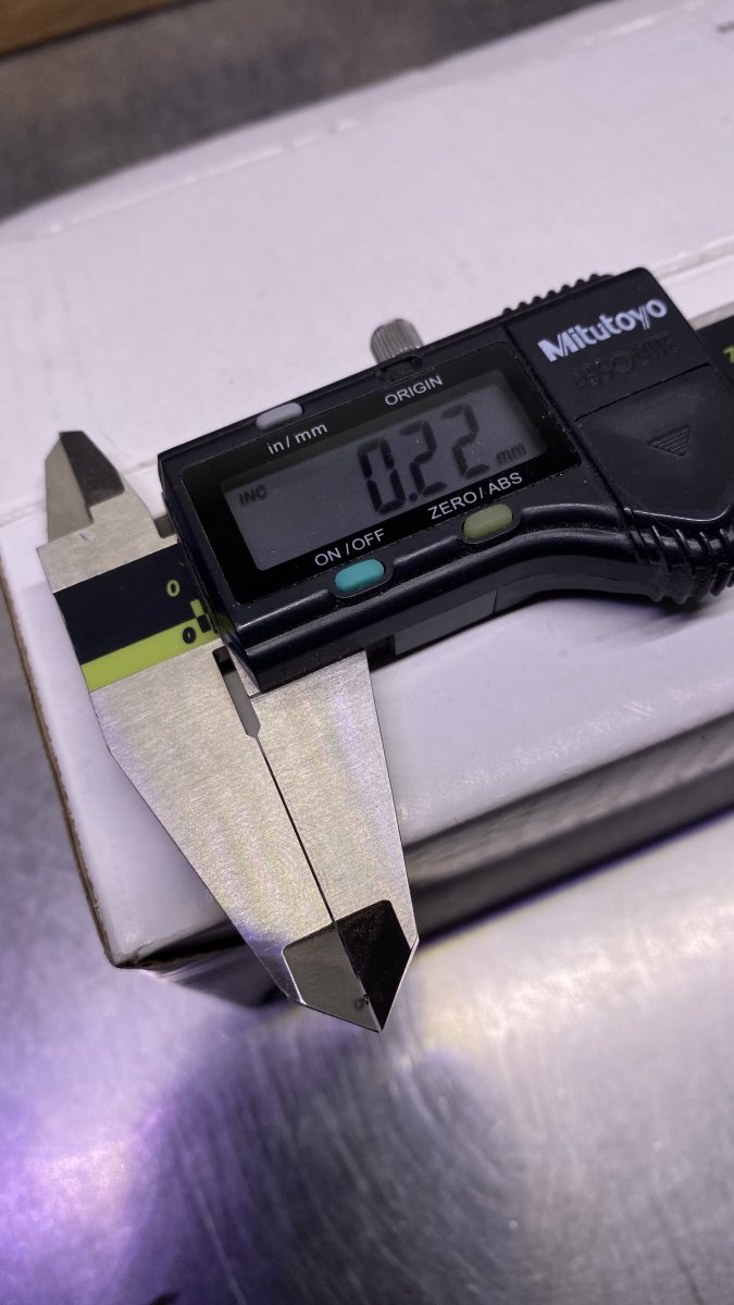

    Je rolpaarden zijn super gedetailleerd. Hoe maak je die oogboutjes zo klein?
    boris279 vindt dit leuk.
  14. boris279
    boris279 Guest
    foto verklaard denk ik alles
    Herby63 vindt dit leuk.
  15. Herby63
    Herby63
    6 aug 2009
    4.431
    Brugge
    Ik had de punt van mijn ronde bektang ook al teruggevijld, maar blijkbaar kan het nog dunner :)
    Als ik het goed heb is die forforbronsdraad 0,010 inch of 0,25 mm?

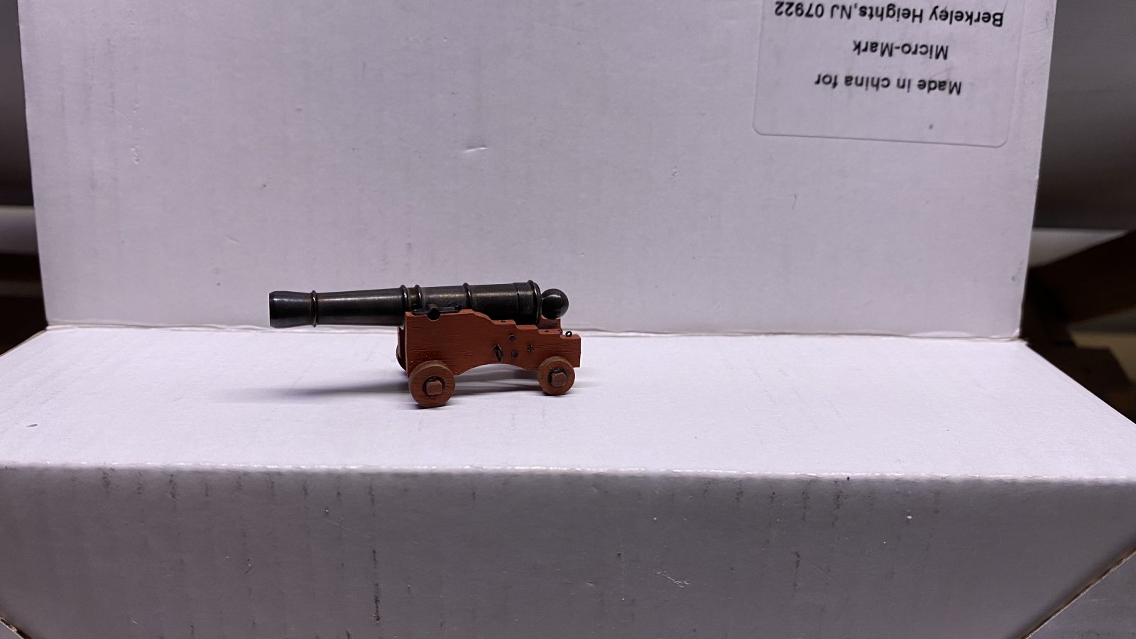

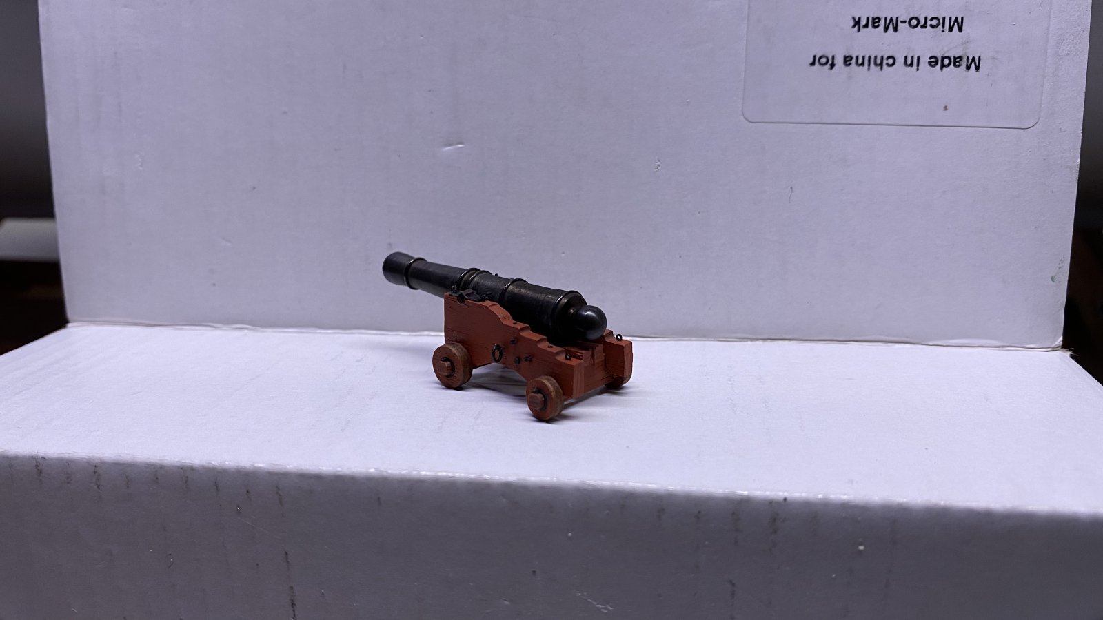

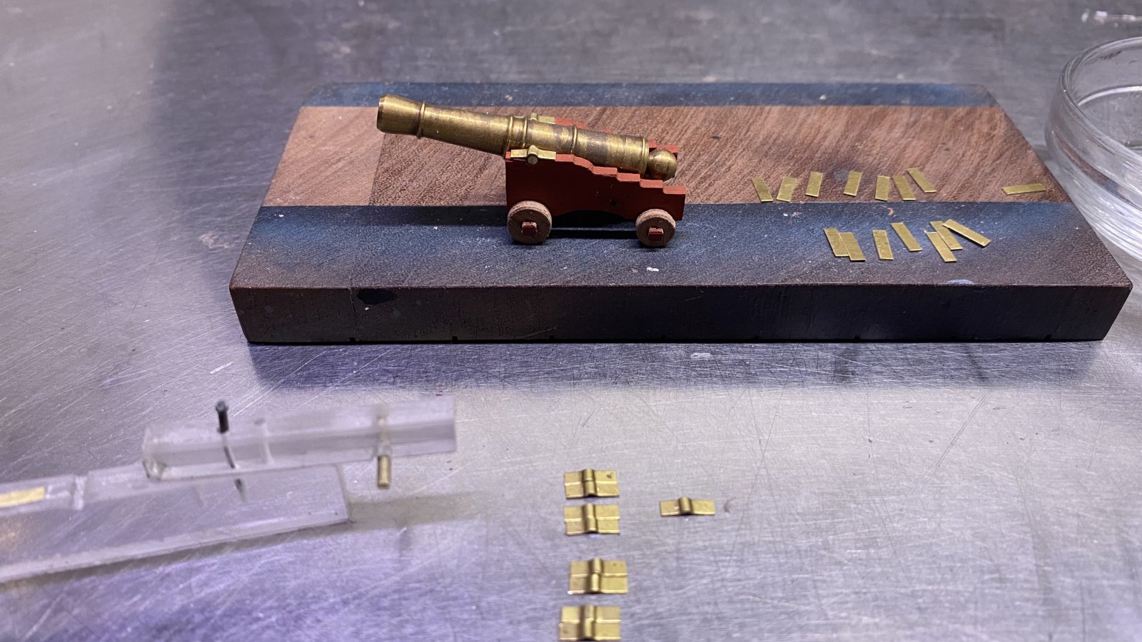

  17. boris279
    boris279 Guest

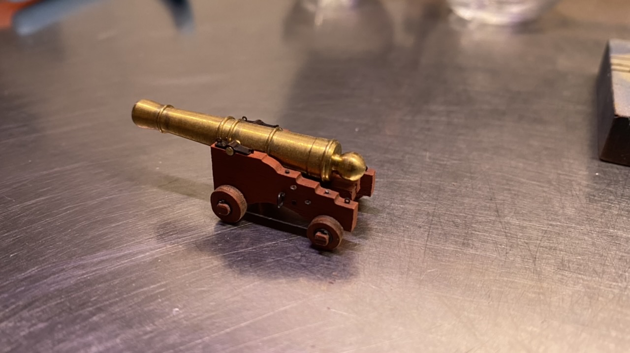

    Gezien dat het traceer nummer van de verscheper aangeeft dat mijn spullen, dus ook mijn brunnerings vloeistof aanstaande week aankomt, toch maar een loop geprobeerd met mijn laatste beetje vloeistof.
    Ziet er wel goed uit denk ik.
    5BF9E6F7-D076-47AB-AA25-E320DD07F3F6.jpeg 416D45A4-5A4A-4B26-B00F-81136352B2E2.jpeg 14A8BD81-05A2-4A69-8021-958B7C2436A7.jpeg
  18. Herby63
    Herby63
    6 aug 2009
    4.431
    Brugge
    Prachtig, met aangepaste achtergrond niet van een echte te onderscheiden :thumbsup:

    Mitutoyo? Goed materiaal is het halve werk :)
    Is die fosfor brons stang courant verkrijgbaar binnen de Europese Unie?
