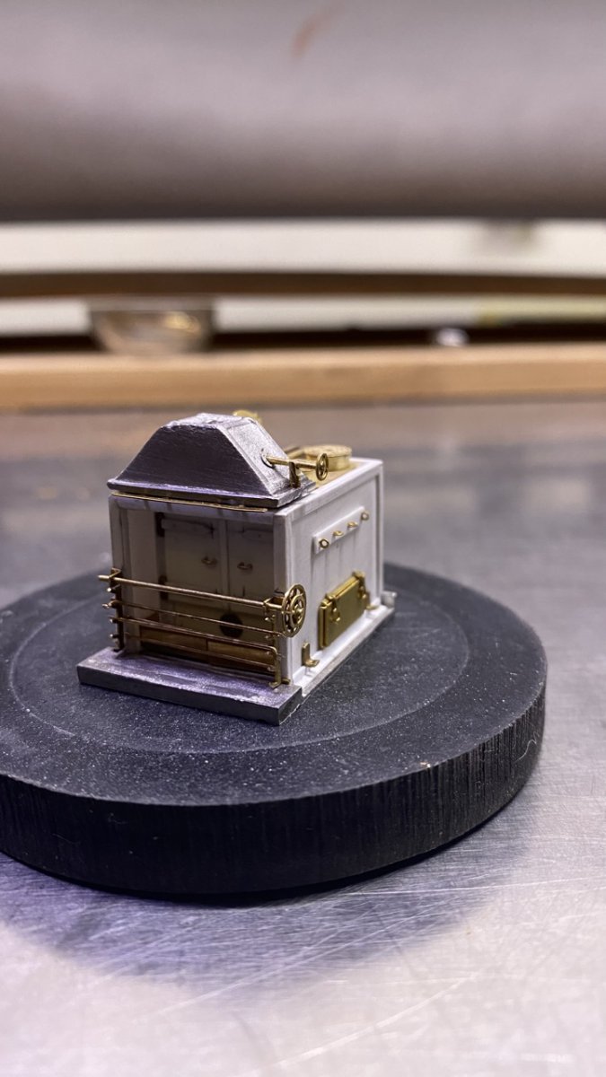

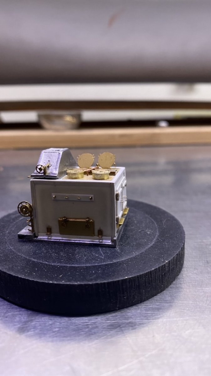

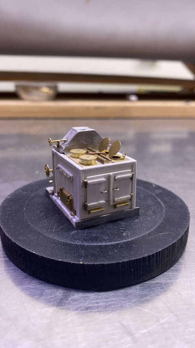

    En naar een beetje grondverf, al het messing verdwenen.
    op naar de volgende stap.

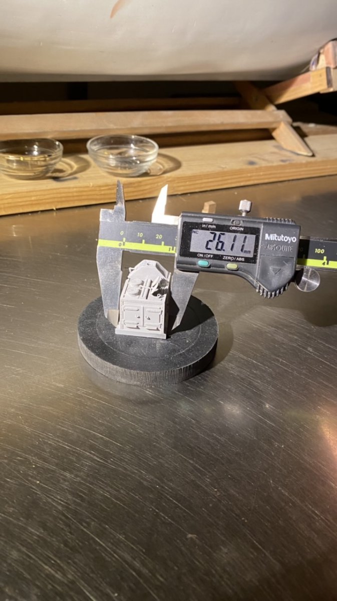

  8. Pingu57
    8.492

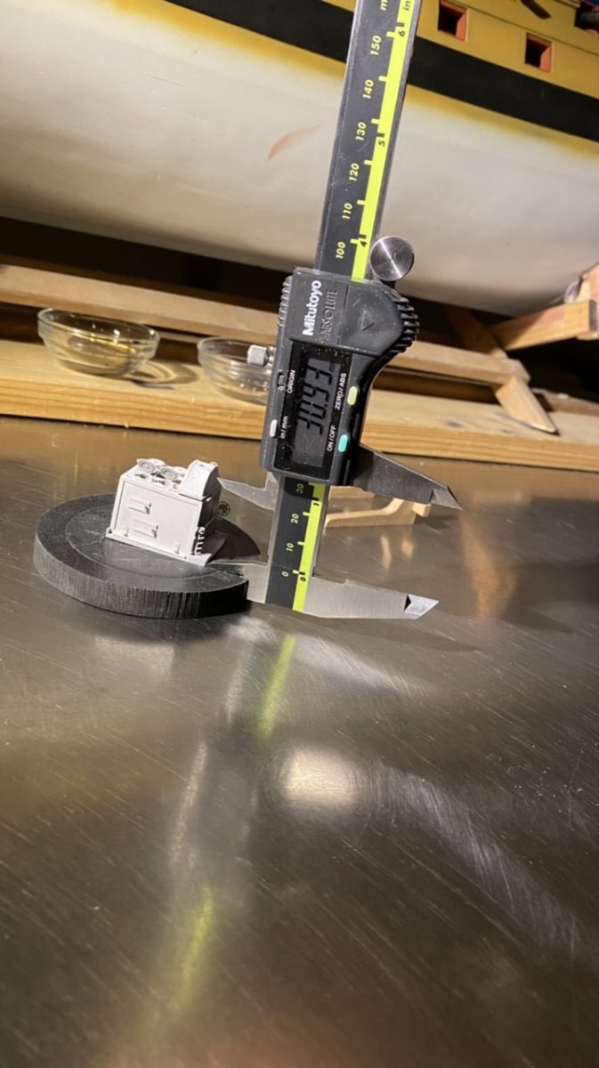

    Dat is een heel mooi oventje, :rofl::rofl: maar even uit nieuwsgierigheid, hoe groot is dat oventje nu??
    2x2 centimeter of zoiets???

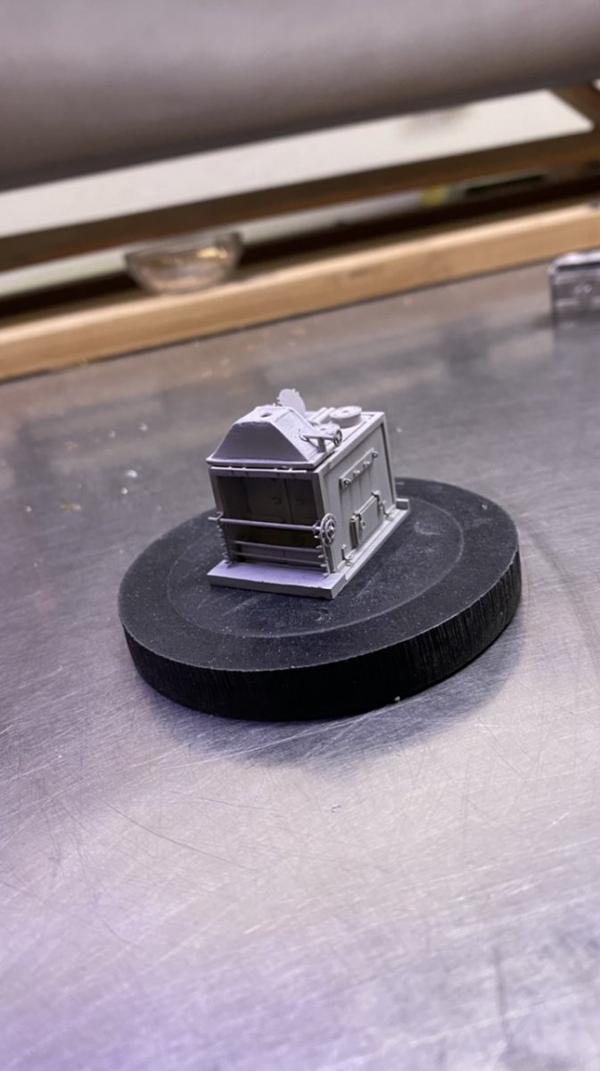

  9. boris279
    boris279 Guest
    Allen bedankt voor de reacties en het kijken.
    in antwoord op je vraag

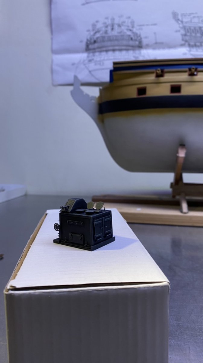

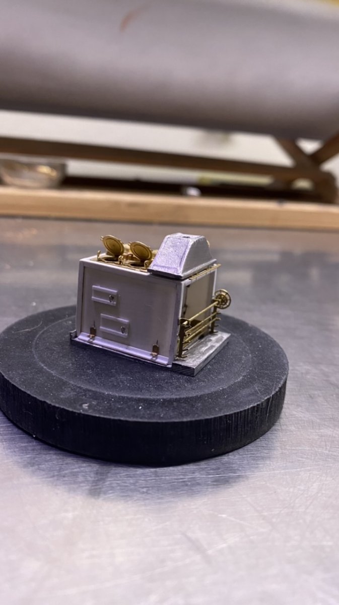

  10. boris279
    boris279 Guest

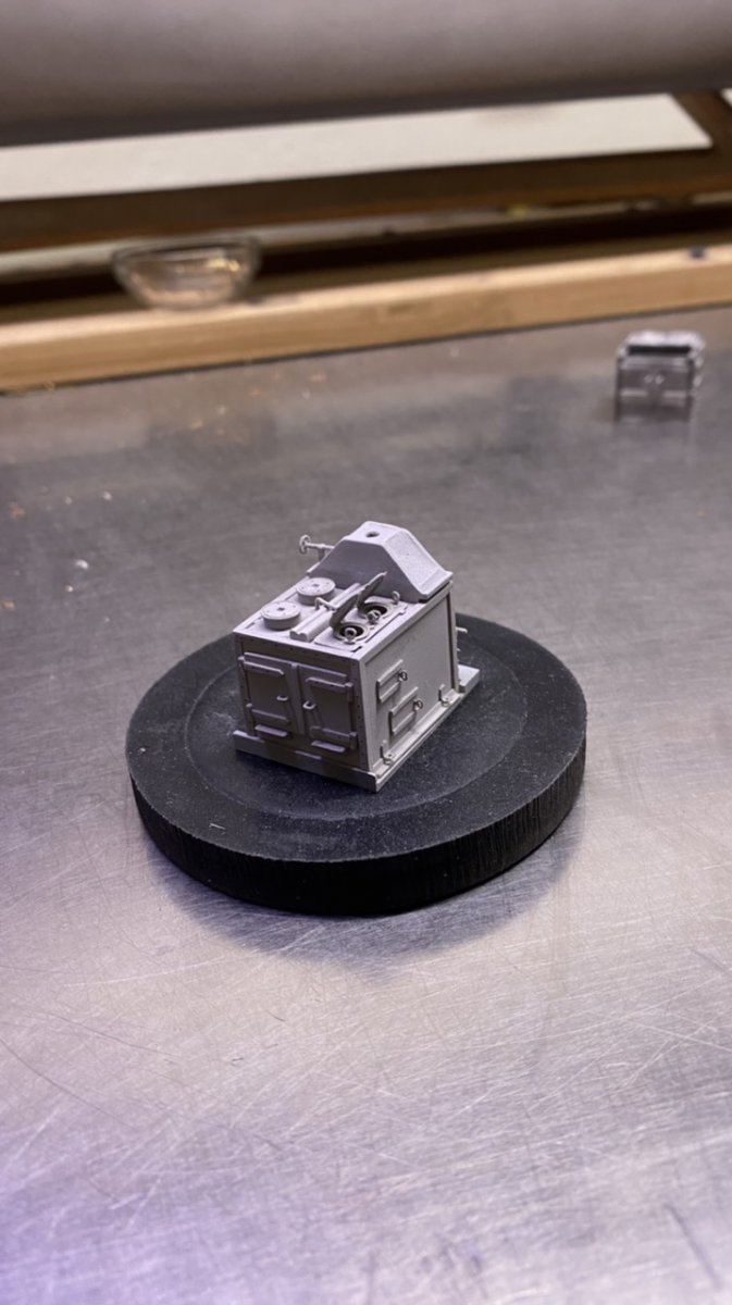

    Vandaag maar eens geprobeerd om het kook toestel van een beetje kleur te voorzien. is nog niet helemaal klaar maar geeft een idee.
    Tevens mijn bestelling binnen gekregen, dus ik kan weer verder met het zwarten van de kanonnen.

  11. *Hans*
    6.833
    Het zijn geen inches - de schuifmaat zegt echt mm... Super gedetailleerd!

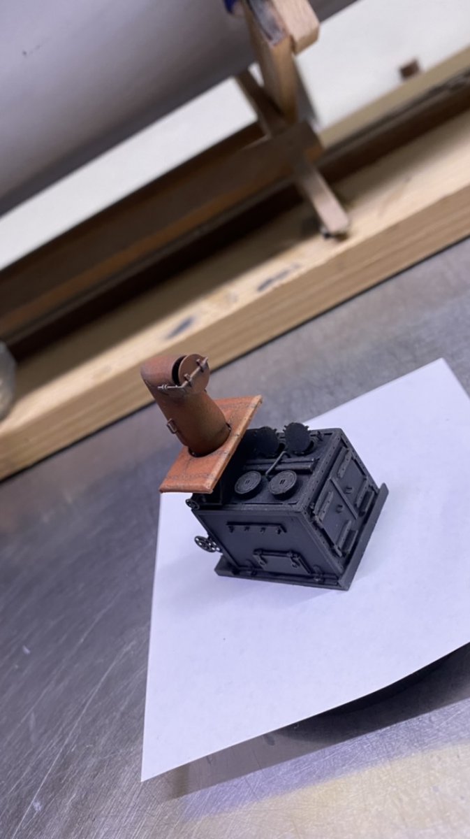

  13. boris279
    boris279 Guest
    Weer een stukje verder,
    allen bedankt voor de reacties en het kijken

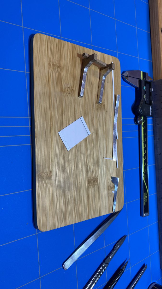

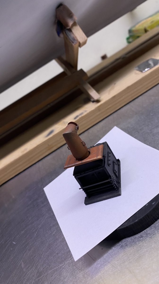

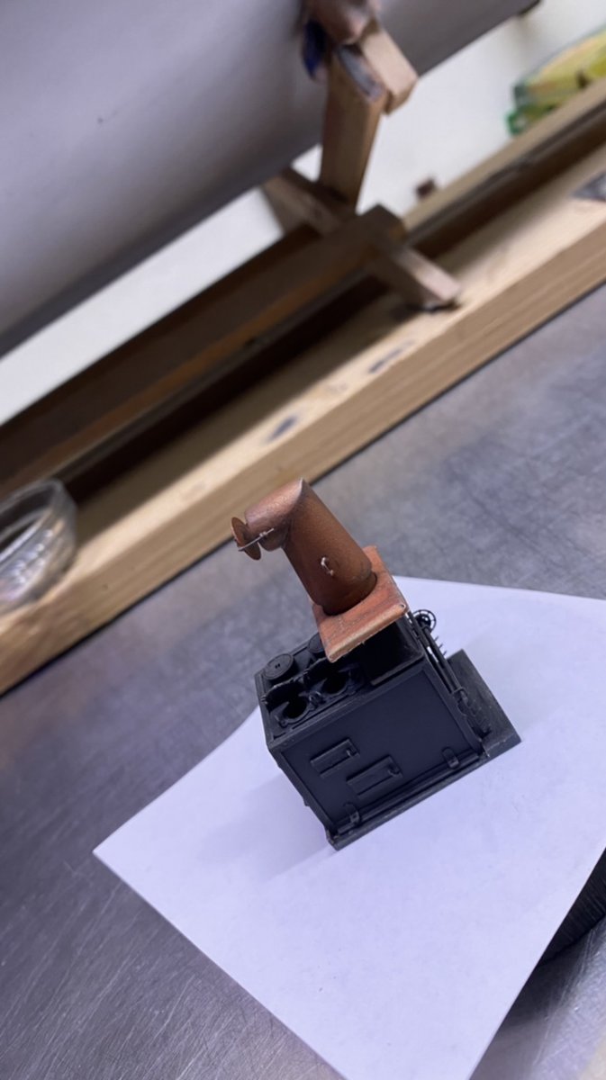

    De Schoorsteen,
    De bijgeleverde schoorsteen kwam als een massief stuk pewter, heb de bovenkant van de schoorsteen uitgehold met een tandarts frees, zodat het mijns inziens wat realistischer lijkt.
    Vervolgens heb ik van een plaatje messing een deksel gemaakt, uit dunne messing strip vervolgens de rest van het beslag gemaakt.
    De onder plaat heb ik gemaakt van een stukje hout, welke ik heb bekleed met aluminium plakband en hier vervolgens met een saté prikker kleine punten ingeprikt om zo klinknagels na te bootsen.
    Vervolgens alles in de grondverf gespoten, en daarna voorzien van de nodige kleuren
    onder enige foto’s .
    E27C37B1-F163-4461-8D07-7E083E2730E4.jpeg D2B997A6-5332-46BA-BEA0-CE0B297793E7.jpeg FF5F17DF-ECE3-4D84-ACE4-0C0A269EB8D4.jpeg 43942982-676E-4E85-ADC5-FA763C3271AA.jpeg

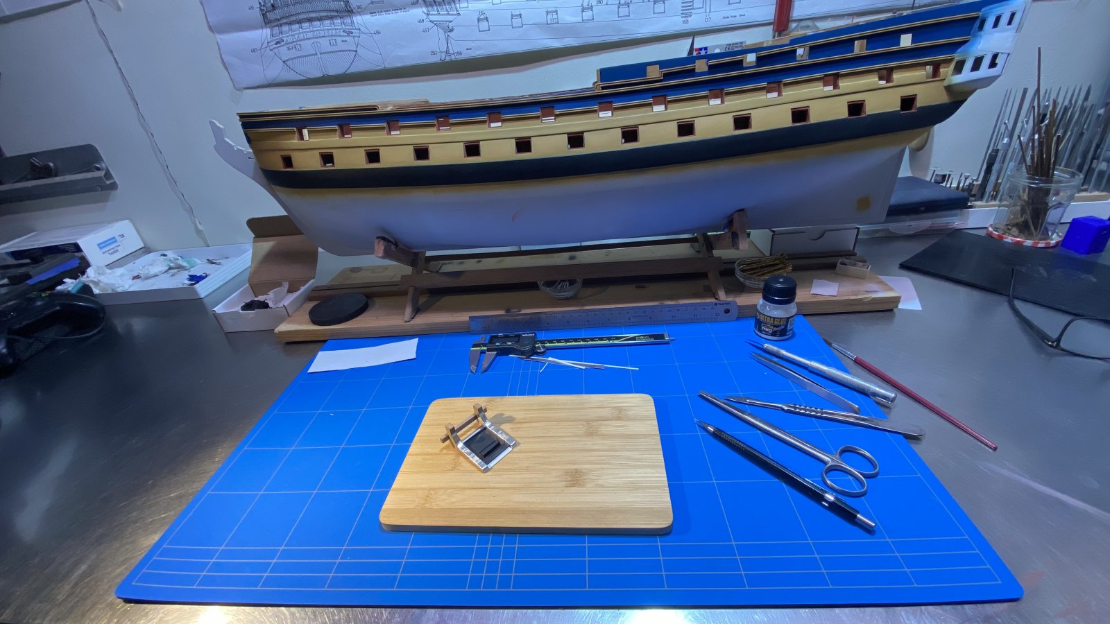

  20. boris279
    boris279 Guest
    afgelopen dagen niet veel aan het model bouwen kunnen doen ivm de drukte rond de feestdagen.
    Dus maar een beetje progressie.

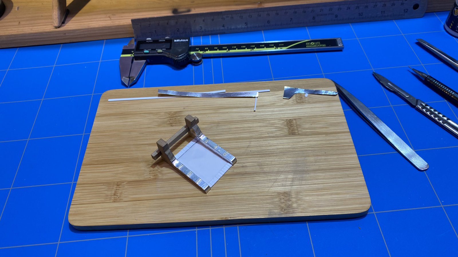

    Ben nog steeds bezig met het kook toestel,
    Heb een begin gemaakt om de ondergrond te maken, waarbij ik aan de beide zijdes van het toestel, de bodem heb bekleed met, kleine stukjes evergreen om zo stenen te simuleren. Tevens de betting aan de binnenkant en bovenzijde bekleed met aluminium plaatjes welke ik heb gemaakt uit aluminium plakband, om zo de koper bekleding na te bootsen.

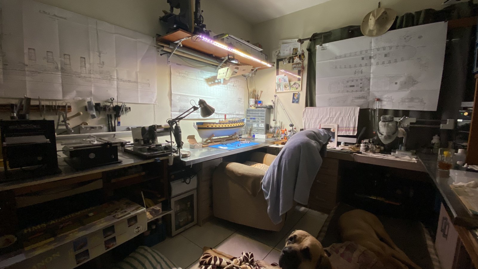

    Tevens heb ik van de kerstman een uitbreiding gekregen voor mijn werkplek, een werkmat met bijhorende werk verlichting, de combinatie van beide, geeft een zeer mooie en schaduw vrije werkplek.
