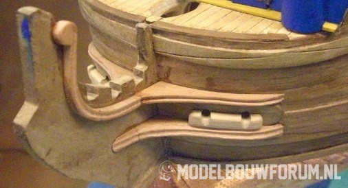

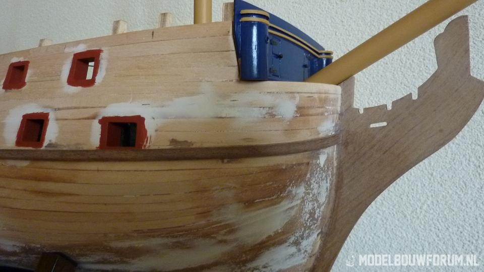

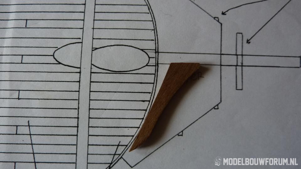

  7. *Klaas*
    *Klaas*
    Lid geworden:
    13 jul 2014
    Berichten:
    1.777
    Dank je George, we prutsen rustig verder.;)
    Onderwijl is het berghout door getrokken tot om de boeg, de lijn is bepaald nadat ik alle maten van de tekening op de romp zelf had afgetekend.
    De foto vertekend; het berghout lijkt sterk omhoog te lopen, een wipneusje te krijgen, maar dat is bedrog van de foto.
    Ik maak als het klaar is wel een foto van recht van voren.
    So far so good....
    [​IMG]
    Maar toen..........:schrik:
    Ik kijk steeds, aan het eind van de dag, een paar stappen verder.
    Nu de boeg zijn vorm heeft met de berghouten, even gekeken naar de knieën van het galjoen, beter gezegd; hoe passen die op het berghout.....
    [​IMG]
    Da's ff schrikken, er klopt niks van mijn boeg.....of toch wel?
    Een foto van de tekening met de knie:
    [​IMG]
    De tekening laat het zelfde probleem zien, mijn boeg is dus goed, maar er klopt geen don...r van de knieën
    Nu kan ik zoals sommige doen de knie volledig aanpassen en vijlen tot hij mooi aansluit, maar dan blijft er niks over:confused:
    Kortom, de knieën moeten opniew gemaakt, gescratched worden, ik ben gelukkig niet de enige.
    [​IMG]
    Voor Sjors; hou dit in de gaten, en trek je machines maar vast uit de kast!

    Locatie:
    Dordrecht
    Klaas,
    Je spit alle archieven over de wereld uit, raadpleegt ieder boek wat geschreven is, hebt ondertussen de nazaten van Nelson al uit hun bed gebeld, en Nelson zelf bijna opgegraven om informatie uit zijn binnenzak te halen!
    En dan ga je een punt maken van het feit dat je een latje opnieuw zou moeten zagen en met angst en beven het woord scratch moet neerschrijven?
    La me nie lachen - dat is toch gesneden koek voor jou?;)
  9. *Klaas*
    *Klaas*
    Lid geworden:
    13 jul 2014
    Berichten:
    1.777
    Dat is het!!!!
    Nelson staat steeds aan mijn bed 's nachts:cool::cool:
    Ik zal van die knieën wel een mooi stukje handwerk maken; mooi randje erin freesen (met een vijltje)
    Gaat goed komen ;)

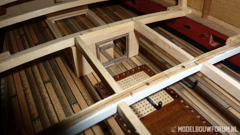

    Had vandaag een beetje een baaldag!!
    Nadat ik weer een serie profielen voor mijn berghouten had gemaakt had ik er even genoeg van voor vandaag......
    Dus..... forums bekijken of er nog interessante info te vinden was.
    En jawel!!! De "Master's cabin"
    Deze cabin staat op het achterste deel van het upper gun deck.
    De ship's Master is een onder-officier (Warrant Officer) verantwoordelijk voor o.a. de navigatie en het geven van navigatie lessen aan de adelborsten, en zijn cabin bevindt zich direct onder het stuurwiel van het schip zodat hij snel daar ter plaatse kan zijn.
    Mooi ding, en vrij makkelijk te maken.
    Ook op de Agamemnon zit deze cabin op dezelfde plaats, en is gedeeltelijk te zien door het trapgat en het uitneembare rooster straks.
    Zijkanten moeten nog gemaakt worden en zijn zichtbaar door de geschutspoorten.
    Alles nog dry-fit.
    [​IMG]
    Laatst bewerkt: 11 okt 2014

    Locatie:
    Dordrecht
    En je had dus een baaldag omdat je deze "vergeten" was te maken?
    Je kunt er toch nog bij om het alsnog te doen lijkt me.:)

  20. *Klaas*
    *Klaas*
    Lid geworden:
    13 jul 2014
    Berichten:
    1.777
    Toen ik dit tegen kwam was mijn baaldag snel over Paul!!
    Ach, ik hanteer de uitdrukking "wat je niet volledig ziet, hoef je niet te maken" totaal niet.
    Als er een fractie van te zien is straks bouw ik het er in.
    Dit zijn leuke dingen om te maken, en het geeft het model iets extra's.
    Bovendien is het alvast een goede oefening voor een doorsnede of Admiraliteits model als de Agamemnon ooit eens af is :cool:
