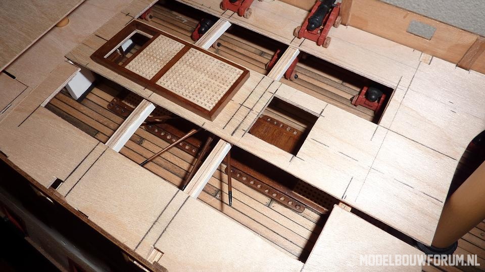

  5. *Klaas*
    *Klaas*
    Lid geworden:
    13 jul 2014
    Berichten:
    1.777
    Ga ik zeker doen hoor.
    Ik volg een USS Confederacy, en aan de hand van zijn bouw kijk ik of e.e.a. haalbaar is.
    Let bijv. op het tegel vloertje, heb ik hiervan na gemaakt.
    Mijn dekken zouden dan nog aangepast moeten worden, maar dat is geen probleem.
    In het geval ik voor deze opties kies moeten er alleen een hoop extra dek balken gemaakt worden.
    [​IMG]
    Maar.... het is en blijft natuurlijk een HMS Agamemnon, dus de indeling zal anders zijn, maar daar heb ik een goede tekening van.

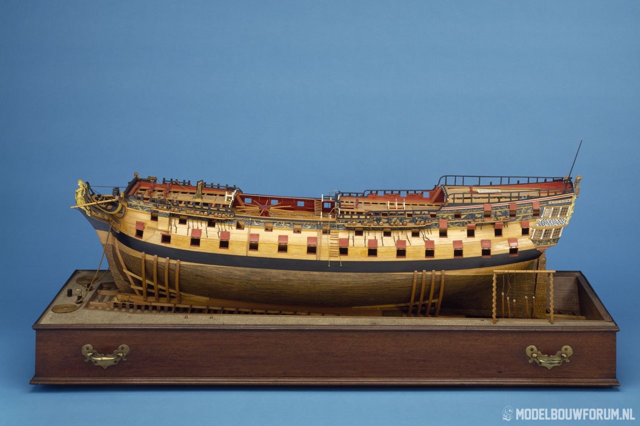

  10. *Klaas*
    *Klaas*
    Lid geworden:
    13 jul 2014
    Berichten:
    1.777
    Dank je Piet, het beplanken zal inderdaad nauwkeurig moeten gebeuren en daar ligt een uitdaging.
    Ik mag vanaf nu eigenlijk nergens meer een schoonheids foutje maken, want er kan niks verborgen worden.
    Het model zoals ze nú is zal worden uitgebreidt met een massa aan details.
    Het motto is veranderd naar "HMS Agamemnon in Buckler's Hard"
    Ook zal er een nieuwe standaard gemaakt moeten worden, want dan moet ze in een dok liggen.
    Nog genoeg om over na te denken dus.
    Het is zeker niet uitgesloten dat In Duizel de romp al in een soort gelijke werf ligt, want dit is waar ik naar toe wil.

  16. *Klaas*
    *Klaas*
    Lid geworden:
    13 jul 2014
    Berichten:
    1.777
    Op de foto staat de HMS Bellona met een gesloten romp, het halfdek, bakdek en kampanjedek zijn aan twee kanten open.
    Daar zie je dekbalken, en heb je zicht op het onder gelegen dek, met de kanons.
    Mijn "Longroom" zal dus ook voor een groot deel zichtbaar zijn.
    De oppervakte van de werf zal bij mij iets breder worden, omdat ik wél masten en ra's wil maken welke op een bok liggen.
    Eigenlijk dus een soort diorama van de Agamemnon op de werf voor een "refit"
    Maar nu eerst de romp correct afplanken:cool:

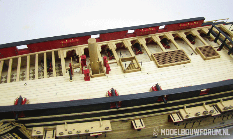

  20. *Klaas*
    *Klaas*
    Lid geworden:
    13 jul 2014
    Berichten:
    1.777
    Ben vandaag even wat aan het "rommelen" geweest:D
    Voorlopig worden het allemaal proefstukken om een idee te krijgen.
    Van wat rest stukken triplex een deel van het halfdek nagebouwd met de beoogde openingen er in.
    De roosters zijn uitneembaar, dus dan is nóg meer zicht op het onderdek mogelijk.
    [​IMG]
    Dan de dekbalken; dat is stoeien en overwegen......
    Balken in de zelfde breedte als de reeds geplaatste nemen teveel zicht weg, dus zoeken naar een andere oplossing cq maat van de tussen liggende balken.
    Ik ben in een boek over Admiraliteits modellen een foto tegen gekomen waar de tussenliggende balken beduidend smaller zijn, en dus ook minder zwaar.
    Daar mak ik wel een foto van als ik met die balkjes bezig ben, dan kan dat beoordeeld worden.
    Het zou kunnen in 2 x3 mm, wat neerkomt op 13 x 19,5 cm.
    Lijkt mij redelijk!
    Morgen heb ik even een auto, kan ik even een paar hardhouten planken halen voor de werf.
    Daar wil ik ook alvast een idee van krijgen.
    Nu nog even zoeken naar een zand oppervlak in een treinen winkel of zo??
    Dus vóór ik op het moment kom van een definitieve afslag naar een andere bouwvorm heb ik een goed beeld:cool:
    We kunnen nog álle kanten op!
