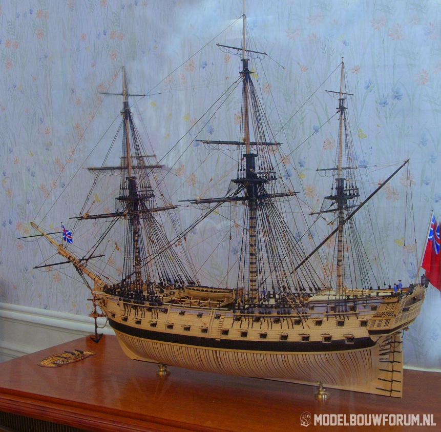

    Tijdens mij zoektocht op het net ben ik héél veel info tegen gekomen, bijvoorbeeld de HMS Alfred (74 stukken) een Admiraliteits model met volledige tuigage.
    Ook hier zijn de dekken opengewerkt.
    Hier vang je 2 vliegen in één klap; een volledig model mét opengewerkte dekken, en dát, mijne Heren, spreekt mij het meest aan:cool:
    [​IMG]
    Langzaam begint zich een beeld te vormen;
    De HMS Agamemnon zónder de "helling" dus op een standaard, met deels opengewerkte dekken, maar mét volledige tuigage.
    Dát lijkt mij een mooie "meerwaarde"
    Het bekoperen daar twijfel ik nog ontzettend aan.......
    Zo krijg ik steeds een méér vast omlijnt beeld van het uiteindelijke aanzicht van "mijn" Agamemnon.

  13. eagter
    eagter
    Lid geworden:
    23 mrt 2012
    Berichten:
    2.117
    Locatie:
    Vlissingen
    Dat model spreekt mij ook aan. Ik vind modellen zonder masten en tuigage er altijd wat kaal uitzien. Bij dit model lijkt het hout ook grotendeels blank gelaten met zwarte accenten. Met zo'n blanke look is het bijna vanzelfsprekend dat er ook geen koper op zit.
  14. *Klaas*
    *Klaas*
    Lid geworden:
    13 jul 2014
    Berichten:
    1.777
    Dat was inderdaad een dilemma Erik, vandaar dat het plan vergelijkbaar is met de foto, m.u.v. de romp natuurlijk, daar kan ik niks aan veranderen.
    Zo komen we langzaam maar zeker op een acceptabel bouwplan.

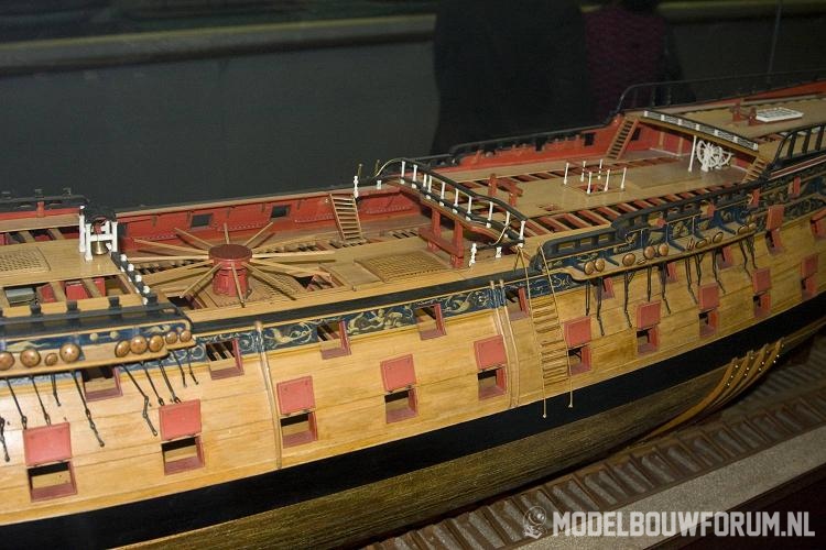

    Maar heb er nog één waar ik een oplossing voor moet uitdokteren, en dat maakt het wél leuk.
    Als ik de openingen in het dek maak verlies ik geen details op die dekken, ik krijg er een zicht op de onderliggende dekken voor terug.
    Dat maakt dat op die onderliggende dekken alle details moeten worden aangebracht zoals tafels, banken, geschutstakels e.d.
    Het model heeft een "vals" dek van 1 mm dik en de dekplanken zijn ook 1 mm dik; samen dus 2 mm.
    Het lijkt dan dat de dekplanken 2 mm dik, in werkelijkheid 13 cm zijn, en dat is buiten proportioneel.
    De dekbalken ophogen met 1 mm en dan 1 mm dekplanken leggen is geen optie, het wordt te zwak.
    Die 2 mm totaal heb ik nodig anders staat het geschut niet goed in de poorten.
    Ik moet dus iets verzinnen om de zijkanten van de openingen (2 mm dik dus) optisch naar 1 mm te brengen.
    De balken ín de opening met 1 mm ophogen, zodat ze nét onder de dekplanken liggen lijkt de enige oplossing.
    Het moet dus lijken of de planken op de balken liggen.
    Dus ik ga dat in mijn complete proefdek uitproberen, zal een foto plaatsen als het klaar is.
    Ingewikkeld verhaal, maar de "oude rotten" snappen het wel hoop ik;)

  17. eagter
    eagter
    Lid geworden:
    23 mrt 2012
    Berichten:
    2.117
    Locatie:
    Vlissingen
    Ik snap hem wel geloof ik. Je zou het gat in het valse dek rondom een mm of 2 groter (een halve dekplank breedte of zo) kunnen maken. Dekbalken ophogen met een mm zodat de dekplanken een klein beetje over het eind van het valse dek gat vallen zodat het valse dek niet meer zichtbaar is aan de kopse kanten en de beplanking op de verhoogde balken lijken te liggen.
  18. *Hans*
    *Hans* Vriend van modelbouwforum.nl Forum veteraan
    Lid geworden:
    30 okt 2012
    Berichten:
    6.865
    Locatie:
    Dordrecht
    Wat dacht je van de randen verjongen? Dwz aan de onderkant de twee mm afschuinen naar 1 mm zodat je alleen die ene mm nog ziet.
  19. *Klaas*
    *Klaas*
    Lid geworden:
    13 jul 2014
    Berichten:
    1.777
    Da's toevallig.... ik stond net nog te kijken naar het model, en constateer dat ook!
    Ik zal morgen als ik er aan toe kom een foto maken van wat ik in het verhaaltje bedoel, maar het komt inderdaad op hetzelfde neer:D
