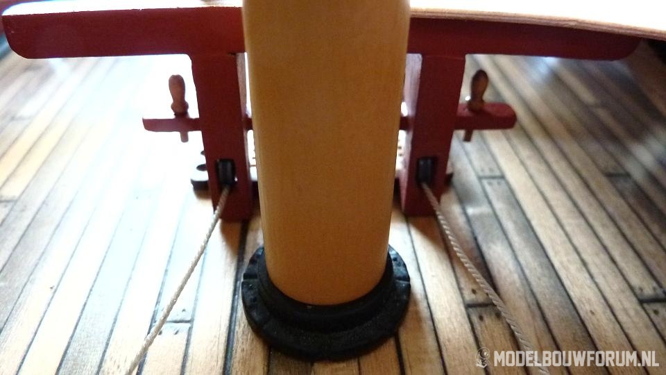

  2. pietsan
    pietsan Forum veteraan
    Lid geworden:
    10 dec 2011
    Berichten:
    8.334
    Locatie:
    Zeeuws-Vlaanderen
    Er is een verschil tussen een nagelbank en een beting, de beting heeft géén gaten en de nagelbank wel.
    Kwestie in deze is, is het een nagelbank of is het een beting?
    Net te laat met mijn commentaar, de foto hierboven zegt genoeg!
    Over het algemeen kun je ervan uit gaan dat er bij de masten altijd sprake is van een nagelbank, dus gaten.
  3. *Klaas*
    *Klaas*
    Lid geworden:
    13 jul 2014
    Berichten:
    1.777
    Je bent niet te laat met je reactie hoor Piet, ik maak deze aanpassingen altijd eerst in dry-fit met de kennis die ik kan vinden op het www.
    Dan wacht ik tot er aan/opmerkingen komen, want ik zou natuurllijk een denk/constructie fout kunnen maken.
    We houden het in dit geval dus op de aanwezigheid van nagelbanken.
    Bedankt, kan ik mee verder :cool:

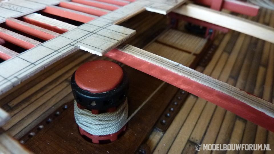

    Veel te laat geworden in de gelagkamer gister avond, dus vandaag rustig de nagelbank onder het halfdek verder afgewerkt:
    Schijven er in, waren messing, en héél even gezwart met Brass Black.
    Ik wilde ze niet gitzwart, maar tegen het zwart aan.
    Touw erdoor van voldoende lengte, en op de spil gedraaid, door aan het uiteinde te trekken kan ik straks het benodigde eind touw naar zijn eindpunt brengen.
    Alles is dry-fit, de schijven en asjes moeten er nog even uit omdat alles nog een laatste keer afgelakt moet worden.
    Rest van de week de romp verder afplanken.

  6. eagter
    eagter
    Lid geworden:
    23 mrt 2012
    Berichten:
    2.117
    Locatie:
    Vlissingen
    Zeker netjes. Kleine opmerking over het aantal slagen om de kaapstander. Dat lijken er nu wat veel te zijn.

  7. *Klaas*
    *Klaas*
    Lid geworden:
    13 jul 2014
    Berichten:
    1.777
    Volkomen terecht Erik!!
    Ik heb wat extra lengte genomen zodat ik ná de schijf geen lang stuk touw heb rond slingeren, eigenlijk dus voorlopig op de spil "opgeslagen"
    Als straks de benodigde lengte bekend is, haal ik de slagen van de spil af, op een paar na en dan zou het moeten kloppen.
    Dus de slagen worden t.z.t. terug gebracht naar 2 á 3 slagen.

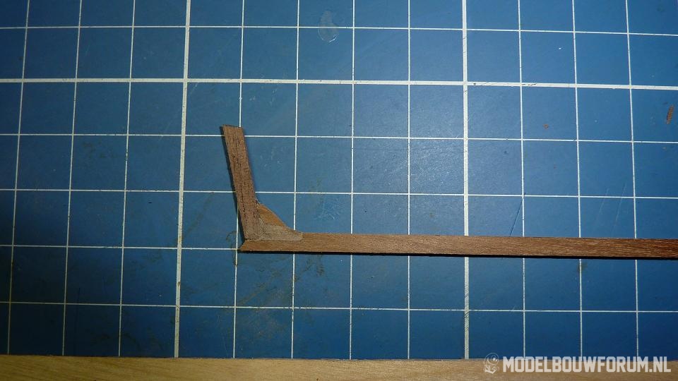

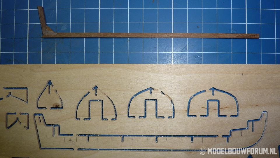

  17. *Klaas*
    *Klaas*
    Lid geworden:
    13 jul 2014
    Berichten:
    1.777
    Ik kreeg vanochtend een link naar een filmpje in mijn mail.......
    [​IMG]
    Een door Alexandru gefilmde tour door het Maritiem museum in Madrid......
    Stuk voor stuk schitterende modellen, maar....... van 0:45 wordt het écht interessant; over Admiraliteits of Plank on Frame modellen gesproken!!!!
    Dit stukje bracht op op een woest plan; Aggy heeft 4 sloepen, staan op de balken over de kuil, zo zie je dus de hele kuil bijna niet meer, dus maximaal 2 zou wel gaan.
    Op het model in dat museum (vanaf 0:45) staan ook sloepen, en die zijn POF gebouwd, dat ga ik proberen, zou goed passen bij mijn open gewerkte dekken
    De gelaserde plaat van de sloepen uit de kit ebij en gemeten, er moeten véél spanten in, en vele uit de plaat kan ik gebruiken, er moet in het midden van de spanten véél worden weggevijld, maar dat is te doen.
    Kortom; ik ga een poging wagen.
    Gaat een "tussendoor" projectje worden dus verwacht geen snelle resultaten.
    De kiel is vanmiddag al even snel gelegd, ik gebruik de gelaserde delen als mal, dus da's niet moeilijk.
    Nu maar kijken hoever ik het voor elkaar kan krijgen om een FATSOENLIJKE sloep op spanten te bouwen, waarbij de sloep slechts aan één kant beplankt wordt:p
