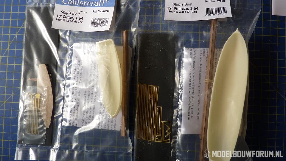

    Al rommelend in mijn doos om de pompen netjes bij het beslag te doen kwam ik nog iets tegen.
    Ik wist dat ze er in zaten natuurlijk, maar zal het nu maar gelijk eerlijk zeggen; ik ga verder in de bouw vals spelen........
    (Laat het commentaar maar komen, heb ik dat vast gehad ;) )
    De 4 sloepen moeten worden gemaakt op houten spantjes enzo, dat ga ik dus niet doen............
    Caldercraft heeft mooie setjes van alle benodigde sloepen in de juiste schaal, met prachtig foto geëtste riemen, ankers e.d.
    De grootste en de kleinste even op de foto.
    [​IMG]

    Het is een idee om dit zo uit te voeren. Echter vind ik zelf en dat is persoonlijk, dit te strak. Hout wat je op spanten zet geeft meer leven aan het werkstuk en daarom vind ik plastic minder zeg maar.
    Maar zoals zovaak gezegd, het is jou model en jij moet het mooi vinden. :p

    dat valt me tegen Klaas, had toch wel een stel perfecte houten sloepen van je verwacht :)
    (Ik moet nog niet te veel zeggen, ik heb ook nog een sloep te scratchen voor mijn Vasa :()

    Wat is dat nou Klaas een plastic boot er op. :confused:
    Dat valt mij wel een beetje tegen, een bootje scratchen is toch helemaal geen probleem voor jou. :)

    Jullie hebben allemaal gelijk....:)
    Maar ik heb het ooit geprobeerd om het op spanten te doen, werd helemaal niks...
    Overigens zie je dat plastic straks niet meer hoor, wordt netjes bekleed.

    ik vind die sloepen er wel mooi uit zien.
    grt timberwolf
