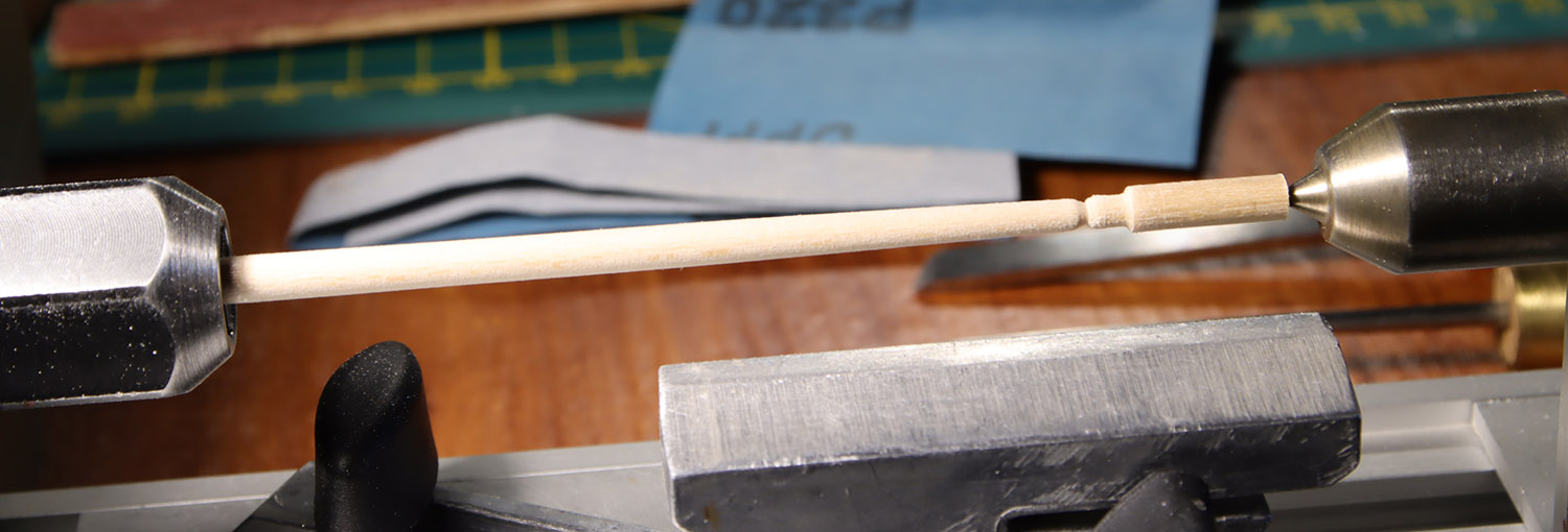

    Het laatste rondhout van de fokkemast is de gaffel die aan de snauwmast komt achter de mast. Van de 4 ra's voor genoemde mast heb ik eigenlijk geen goede update gemaakt, dus dat gaan we nu weer doen als van ouds.

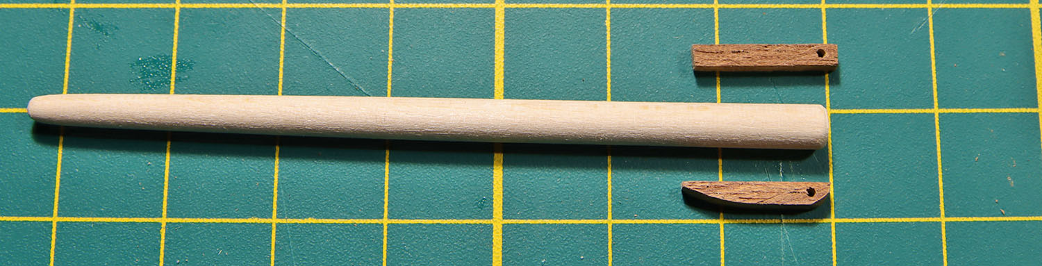

    De gaffel word gemaakt van 4 mm dik rondhout (linden) en is 70 mm lang. Het rondhout heb ik op het draaibankje afgeschuind naar de nok tot iets minder als 3 mm dik,

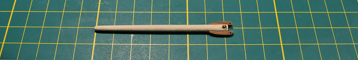

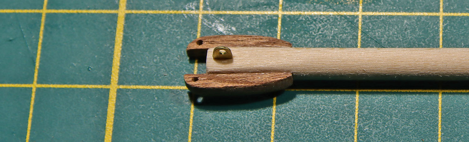

    De gaffelklauw heb ik gemaakt van 2 x 2mm notenhout en beide delen zijn 12 mm lang. Op de foto zijn de gaatjes voor het rak geboord (0,7 mm) en is de onderste al in model gevijld,

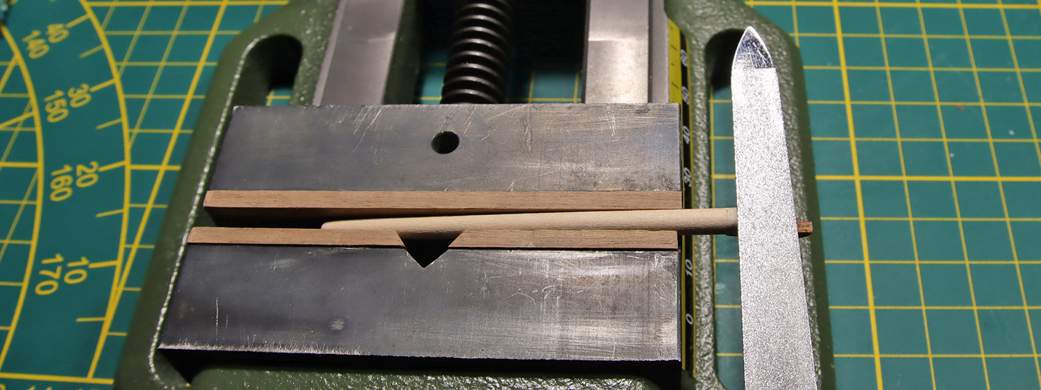

    Voor het verlijmen vlak ik het deel waar de stukjes op gelijmd worden af, voor een goede hechting, ik doe dit met een nagelvijl, die zeer geschikt is voor dit soort vijl werk,
    beide delen zijn aan weerszijde van de gaffel gelijmd en een ring voor de klauwval is boven op/in de gaffel gelijmd,
