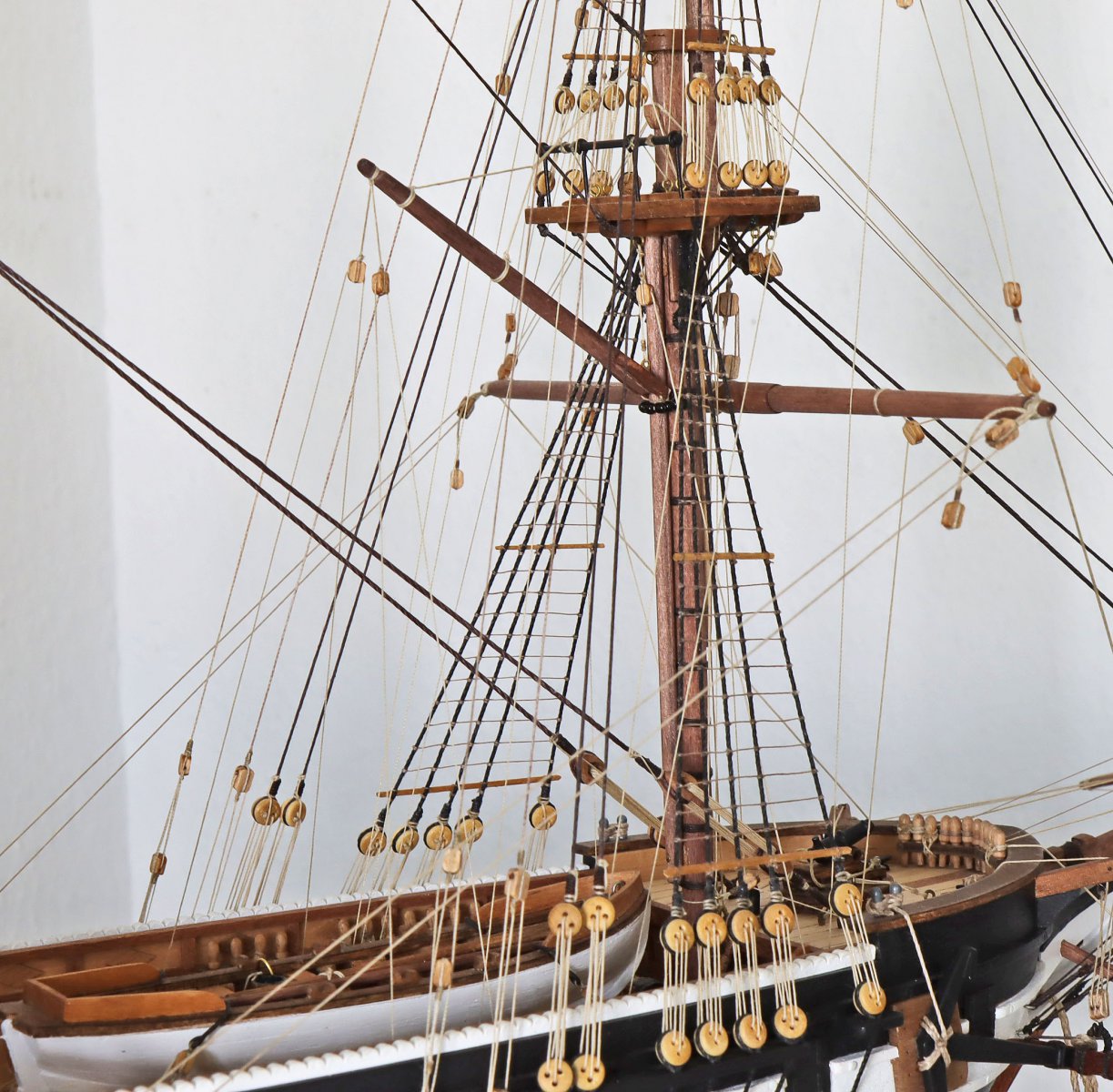

    Het is een hele tijd geleden dat ik hier heb gepost en de belofte om de Beagle af te bouwen, zal ik ondanks dat ik gestopt ben met de actieve modelbouw, hier nog laten zien.
    De laatste update is van 19 maart, waarin ik liet zien dat ik de gaffel die aan de snauwmast van de voor (Fokke)mast komt had gemaakt. Gisteren heb ik de gaffel gebeitst en de blokken voorbereid en vandaag heb ik de gaffel afgehangen aan de snauwmast te zien op onderstaande foto;

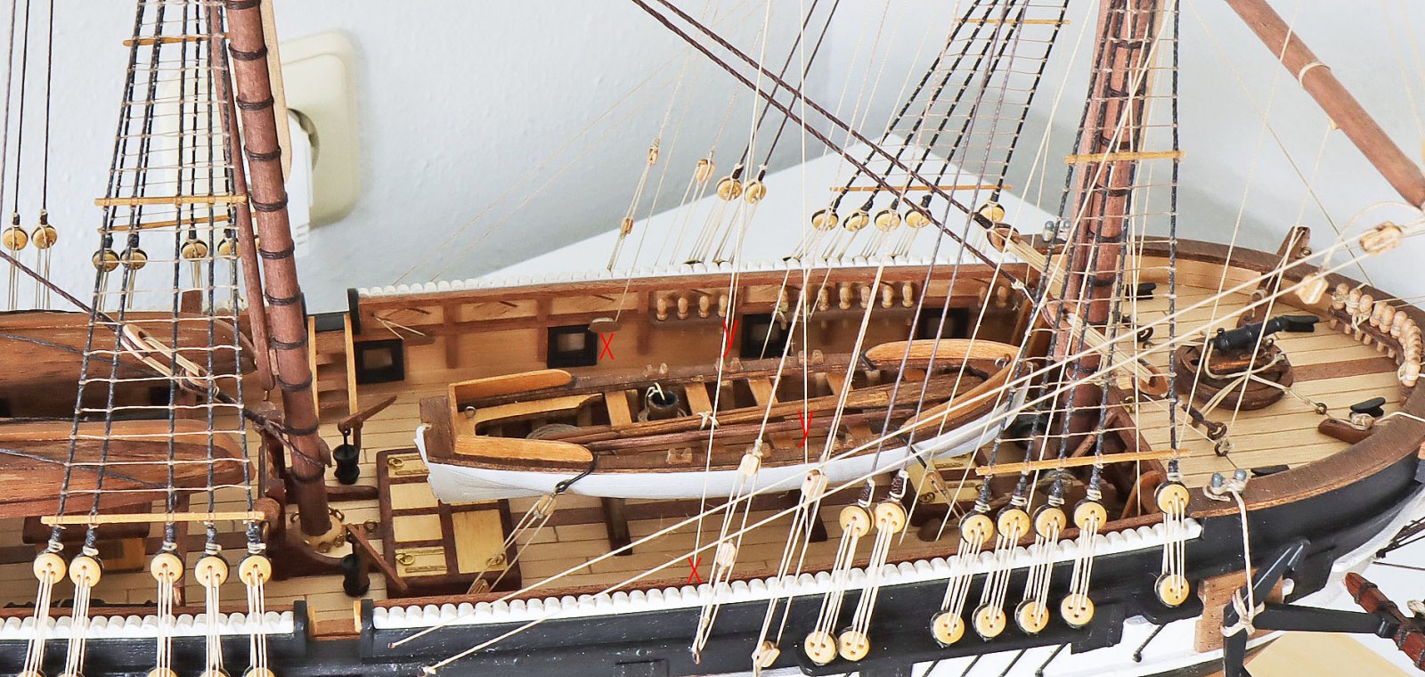

    enkele details; X enY op de foto zijn respectievelijk het vaste- (Y) en het halende part (X) van de beide geerden, waarbij het halende part X is belegd op een klamp en het vaste part Y staat aan een ring aan dek,

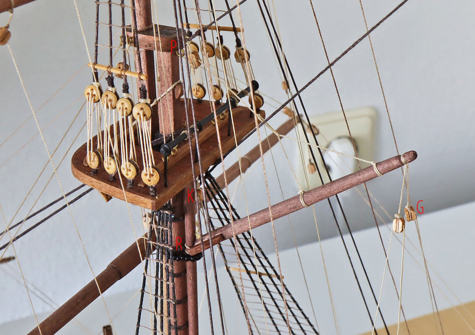

    op de volgende foto zijn de belegpunten te zien van de klauw- en piekeval, (K en P)
    Het volgende plaatje toont: P het geleide blok voor de piekeval aan het ezelshoofd, K het blok voor de klauwval onder de mars, R is het rak van de gaffel van touwwerk en simpel uitgevoerd en G zijn de geerden.

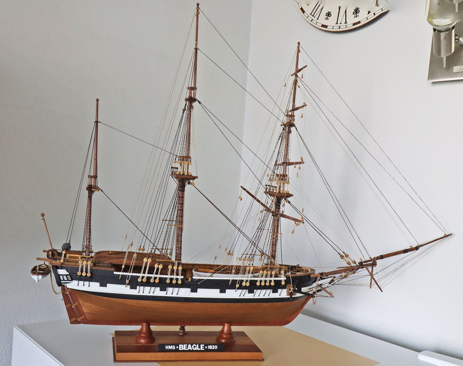

    Tenslotte het hele plaatje met de (eenvoudig) getuigde gaffel, eenvoudig omdat er het één en ander is weggelaten omdat er geen zeil word gevoerd. Met het tuigen van de gaffel is de voormast compleet op de brassen aan de ra's na, die worden later gezet...

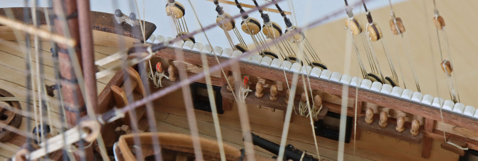

    Gisteren is de Beagle opgehaald, ondanks dat het model helaas nog niet gereed is, te zien op de laatste foto van post 792 op deze pagina. Het is natuurlijk een maand vroeger dan verwacht om allerlei voorbereidende redenen. En eigenlijk was het helemaal geen probleem dat ze nog niet helemaal is afgebouwd omdat het voornaamste zoals de romp met alle details en bij-bootjes natuurlijk wel af is. De 1e week van oktober word de Beagle weer bij mij thuis afgeleverd en bouw ik haar evengoed nog af.

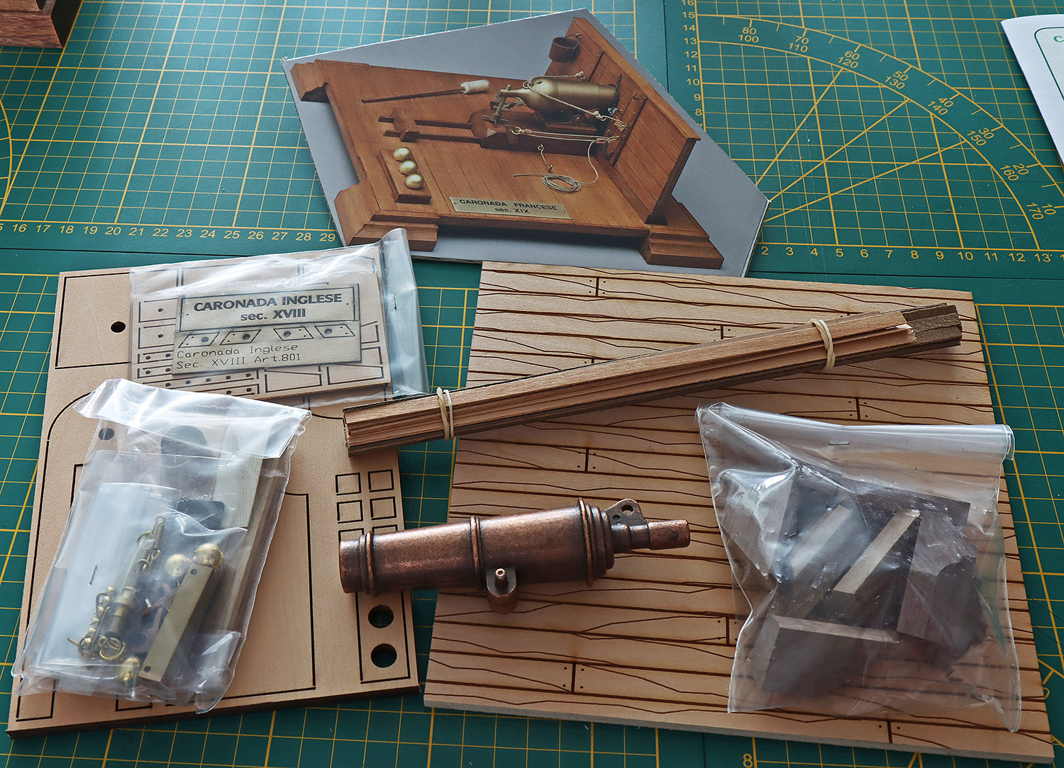

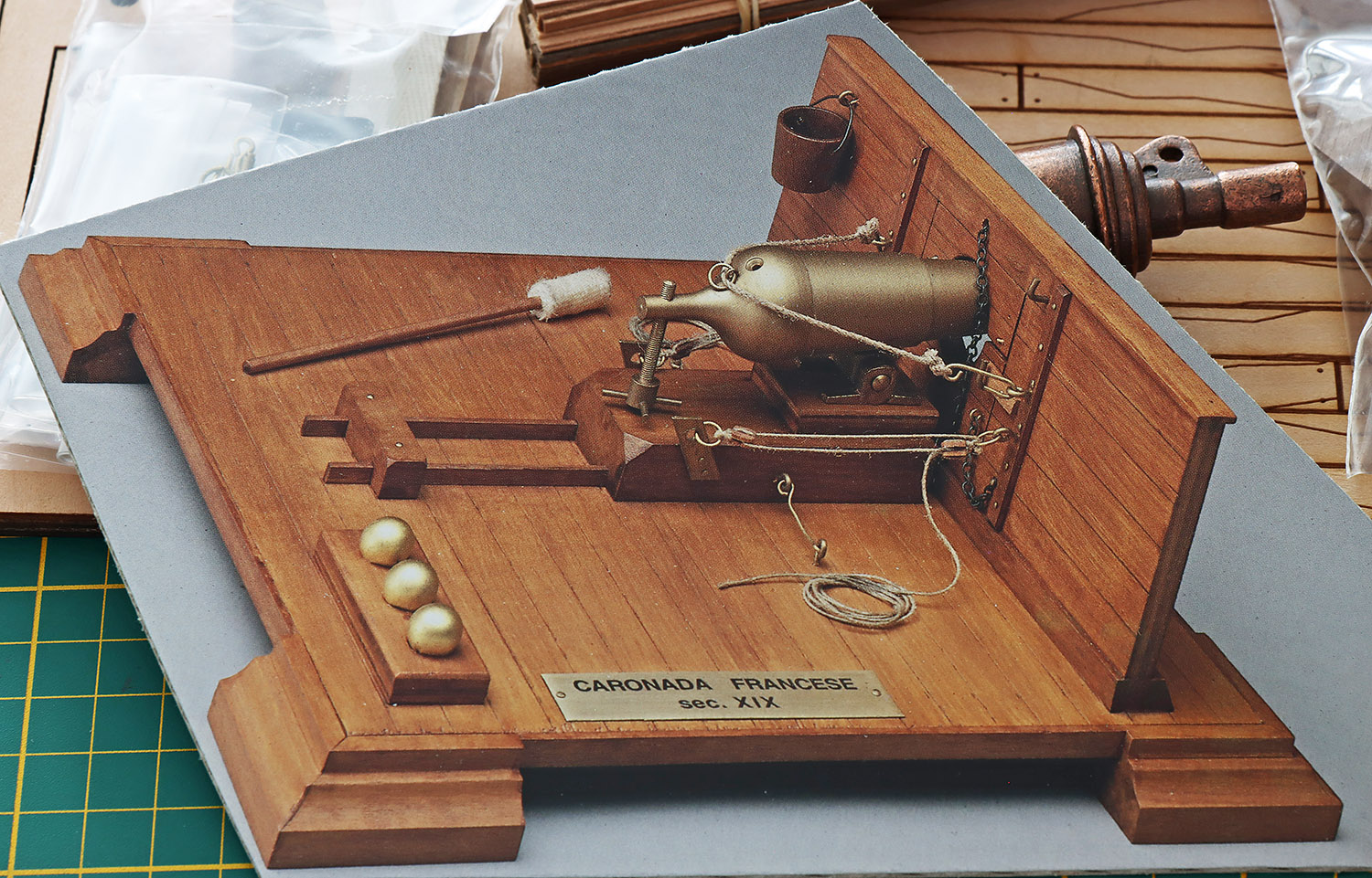

    Het is een bouwpakket van een Engelse Carronade uit de 18e eeuw;
    (het naamplaatje en de foto op de doos zijn niet correct, hier word een Franse Carronade getoond, uit de 19e eeuw.. in de doos zit wel de juiste)
    De Engelse Carronade werd gebouwd tussen de jaren 1776 en 1779 door de Carron Company, een ijzerfabriek in Falkirk, Schotland, Verenigd Koninkrijk, waaraan de naam is ontleend.
    Het was het 1e gegoten kanon met een korte reikwijdte, maar vreselijk effectief tijdens zeeslagen op de korte afstand.
    Op het voordek van de hms Victory werden 2 van deze Carronades geplaatst.
    Natuurlijk ga ik dit geschut bouwen, maar het betekend niet dat ik gewoon weer aan modelbouw ga doen, want de versleten rug daar is helaas niets meer aan te doen en die zal ik dus blijvend moeten ontzien.
