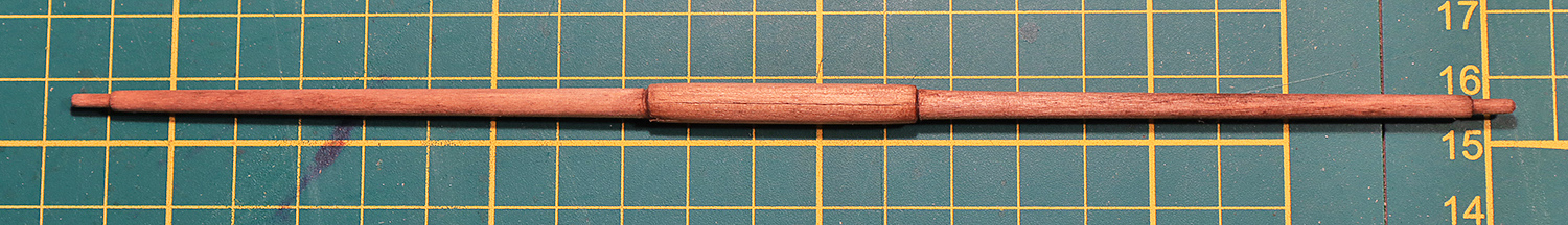

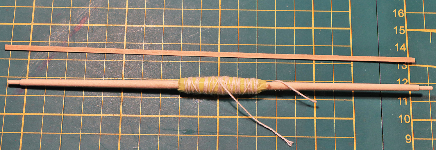

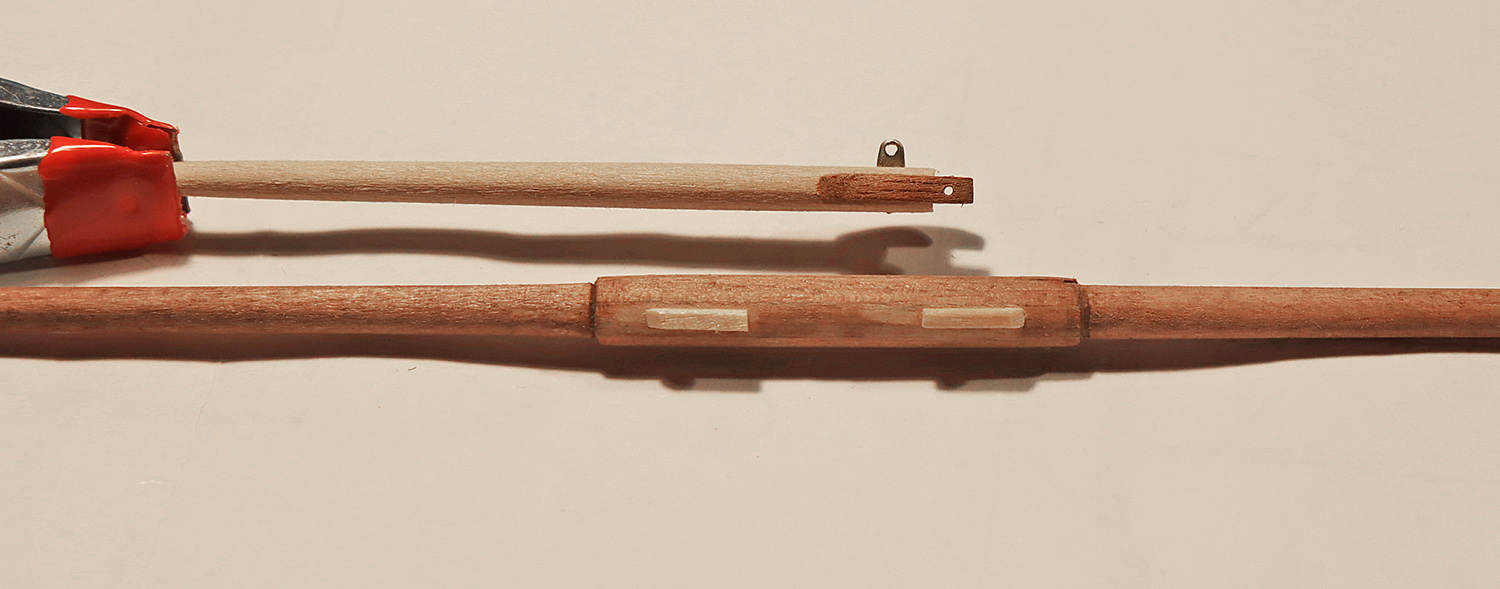

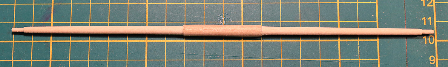

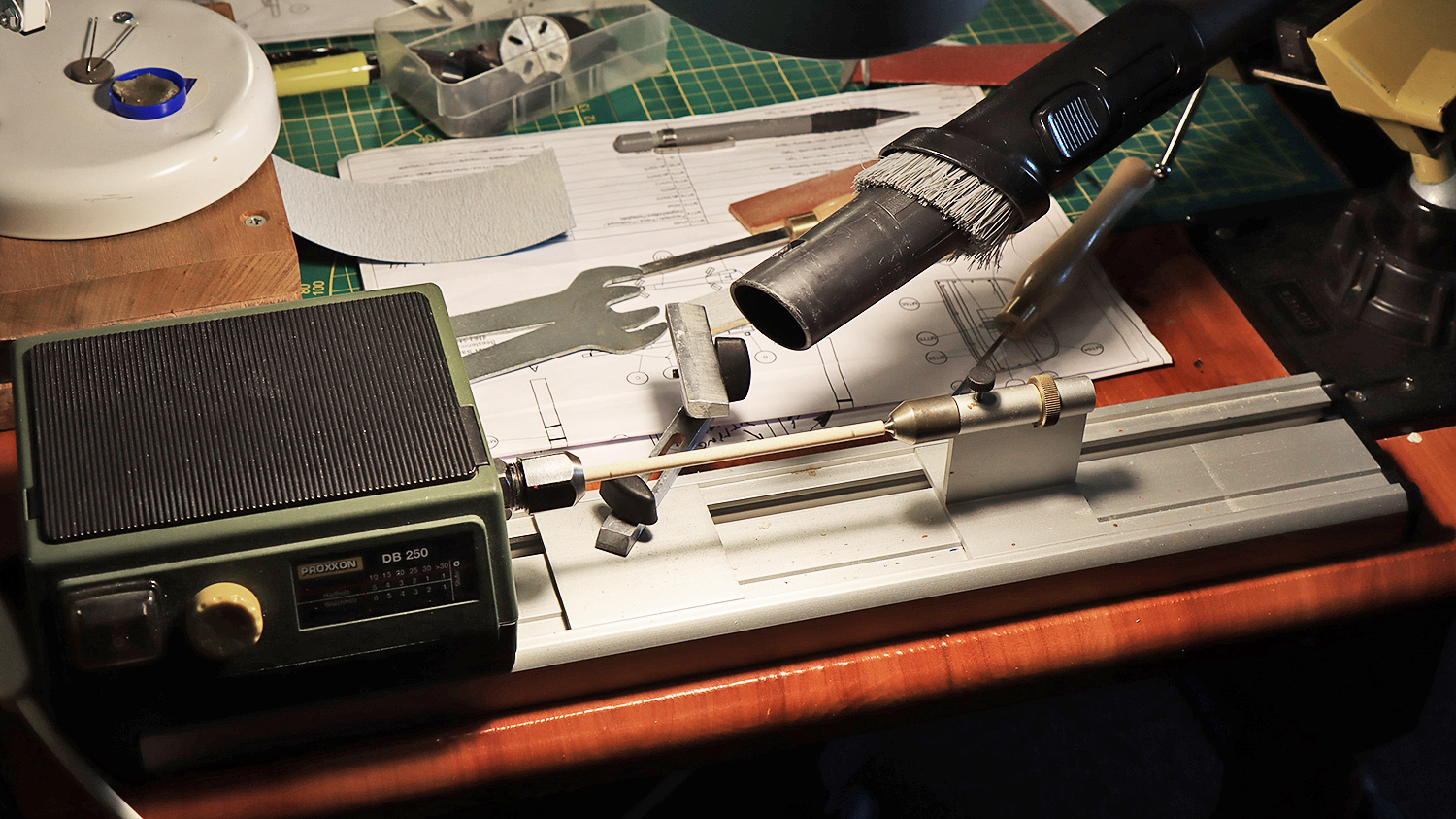

    Vandaag ben ik begonnen met de ra's voor de grote mast van de Beagle, die binnenkort weer terug thuis komt.
    Als 1e maak ik de grote ra, die bestaat uit een rondhout van 5 mm dik en 210 mm lang waarvan de ra-nokken 8 mm lang zijn. De ra word afgeschuind tot de nokken naar 3,5mm dik en de nokken worden 2 mm dik en dit doe ik zoals gebruikelijk op mijn kleine draaibank van proxxon;
    Het middenstuk van de ra word bekleed (verdikt) met latjes van 0,5mm dik en 40mm lang en om deze latjes mooi strak rond de ra te lijmen wikkel ik er wat tape om en een eindje touw tot de lijm droog is,
    Het resultaat na wat bij schuren,
    en op kleur gebracht met walnoot beits,

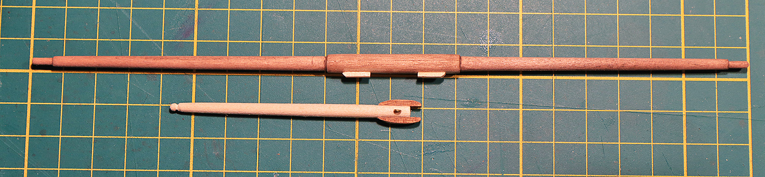

    Vanmiddag (in de airco) nog 2 klampen op de ra gezet, die was ik vergeten en de gaffel voor de snauwmast van de grote mast gemaakt. De afmetingen en hoe de gaffel gemaakt word is te zien op pagina 38 van dit verslag in post 752, deze is namelijk identiek als die van de voormast. Ik heb alleen de gaatjes in de klauw niet aan de bovenkant gemaakt deze keer, maar aan de zijkanten, dat is net iets makkelijker om de klauw aan de mast te knopen.
    moet nog wel gebeitst worden...

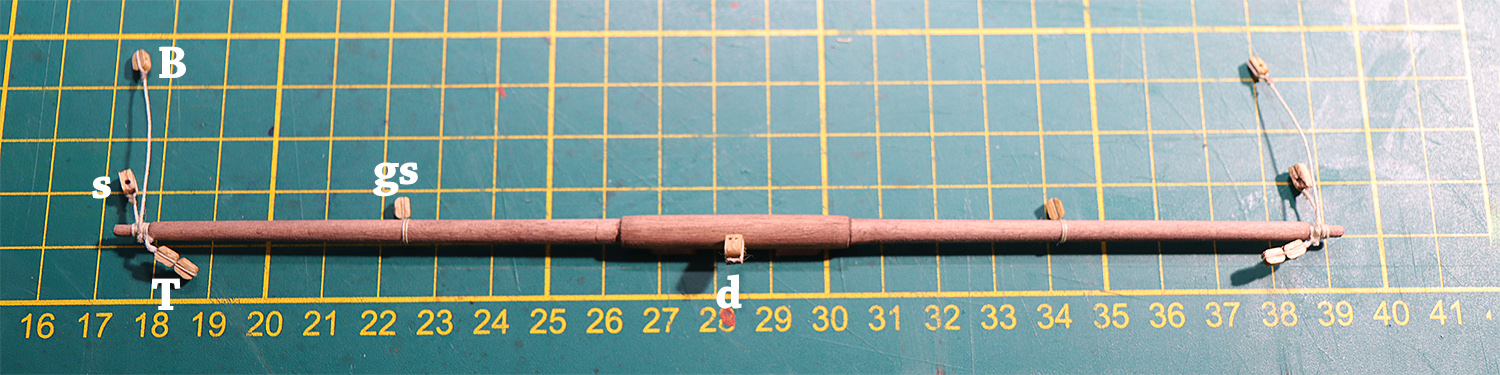

    Het maken van de ra's en het optuigen van de voormast (Fokkemast) is er een beetje bij ingeschoten, dus ik zal voor de grote mast wat meer details laten zien, die is in principe gelijk aan de fokkemast er zijn slechts wat subtiele verschillen in de maten en belegpunten.
    Voor de tuigage gebruik ik slechts het hoogst noodzakelijke, maar het is daarom evengoed nog behoorlijk druk met de belijning. Met name worden er geen gordings en geien gezet op dit model.

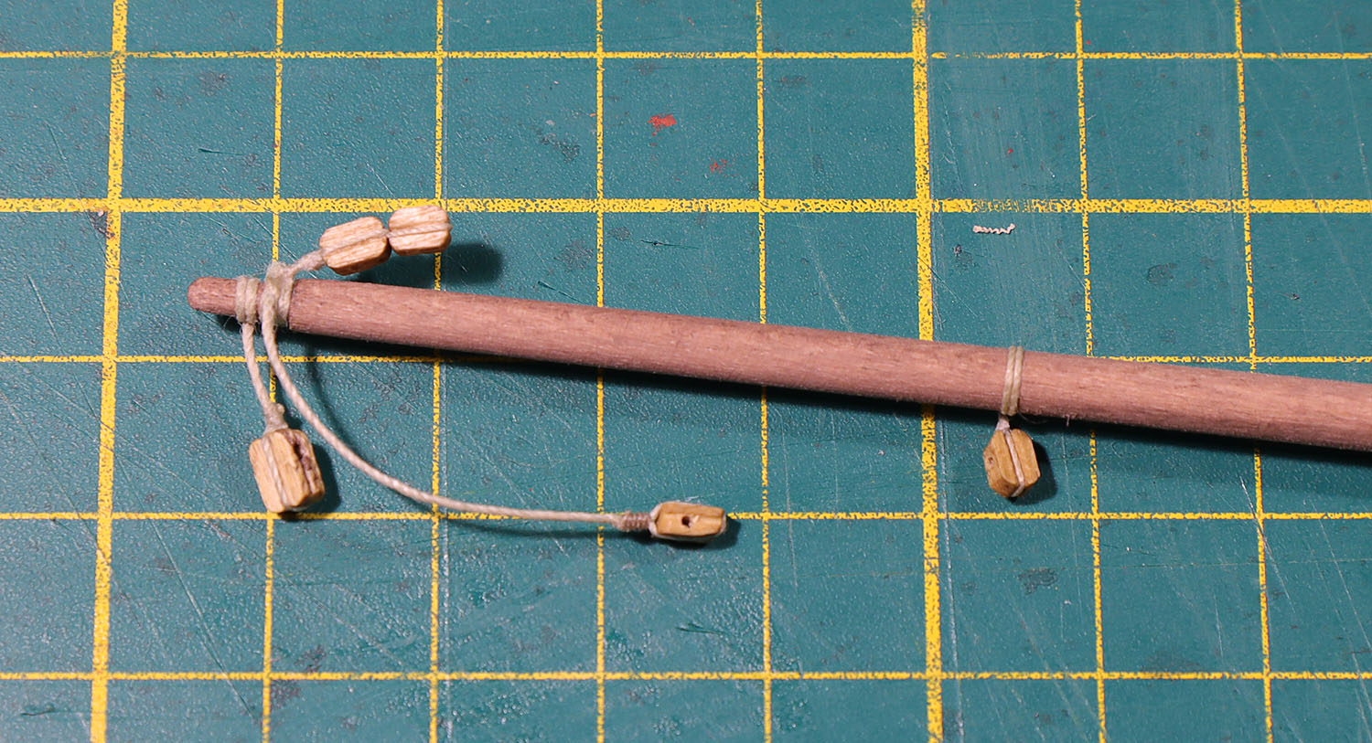

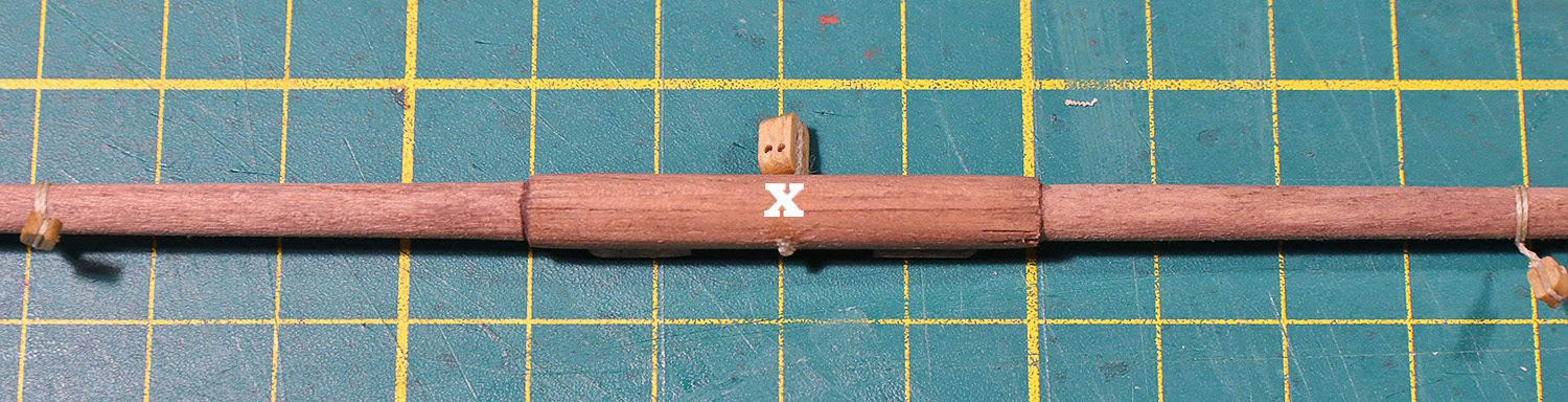

    De nodige blokken voor de grote ra heb ik er vanmiddag aan gehangen; (letters gelden uiteraard voor beide kanten van de ra. B is/zijn de brasblokken, S is het schootblok voor de schoot van het grootzeil en gs is een geleide blok voor de schoot van het marszeil, T is een samen gesteld blok met de zelfde functie als een vioolblok en geleid door het onderste blok later de schoot van het marszeil en het bovenste blok is voor de toppenanten, d is een dubbelblok voor de draaireep/ratakel
    Hieronder detail van de bevestiging van het onderblok aan de ra voor de draaireep, het touw (staart van het blok) loopt door een gat in de ra en is daar met een stoppersknoop bevestigd,

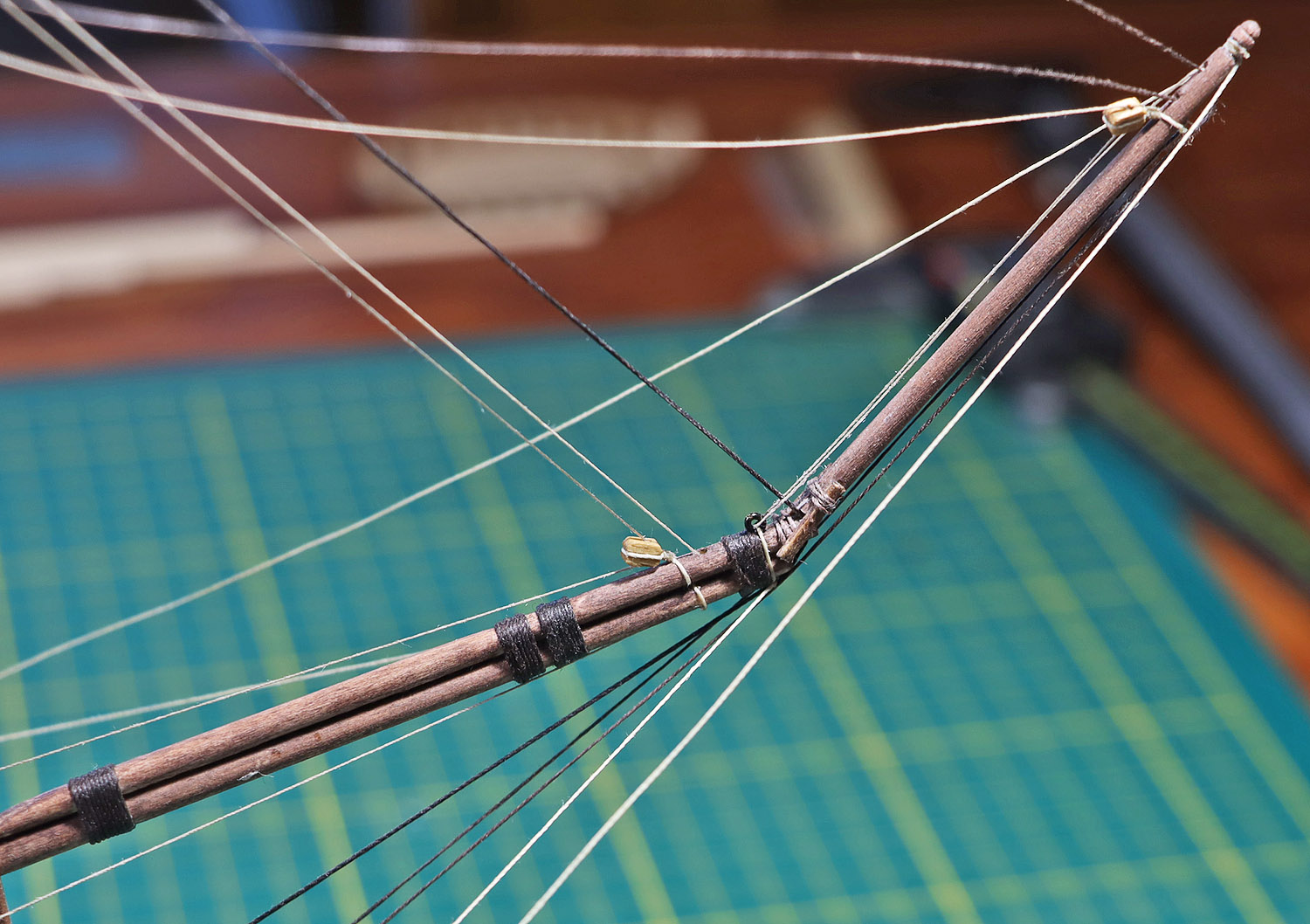

    en nog wat detail van de overige blokken, die slechts 3 mm groot zijn en het schootblok is 4 mm,

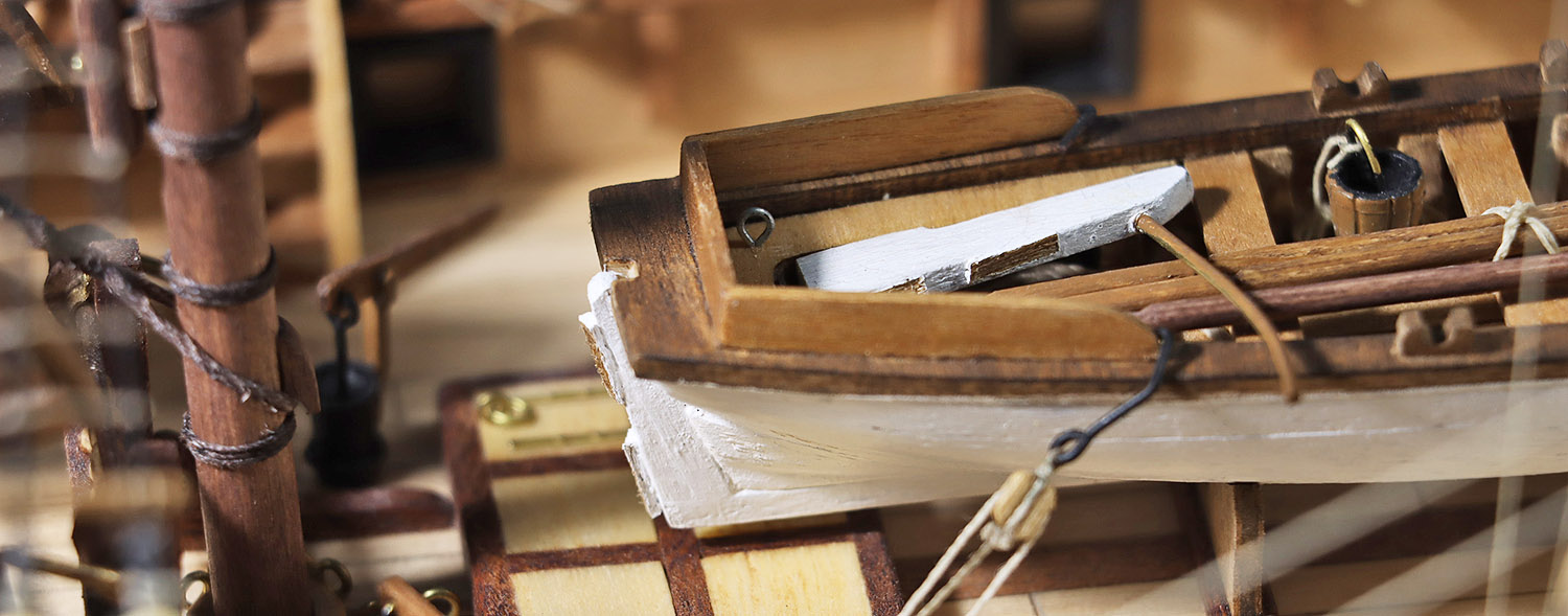

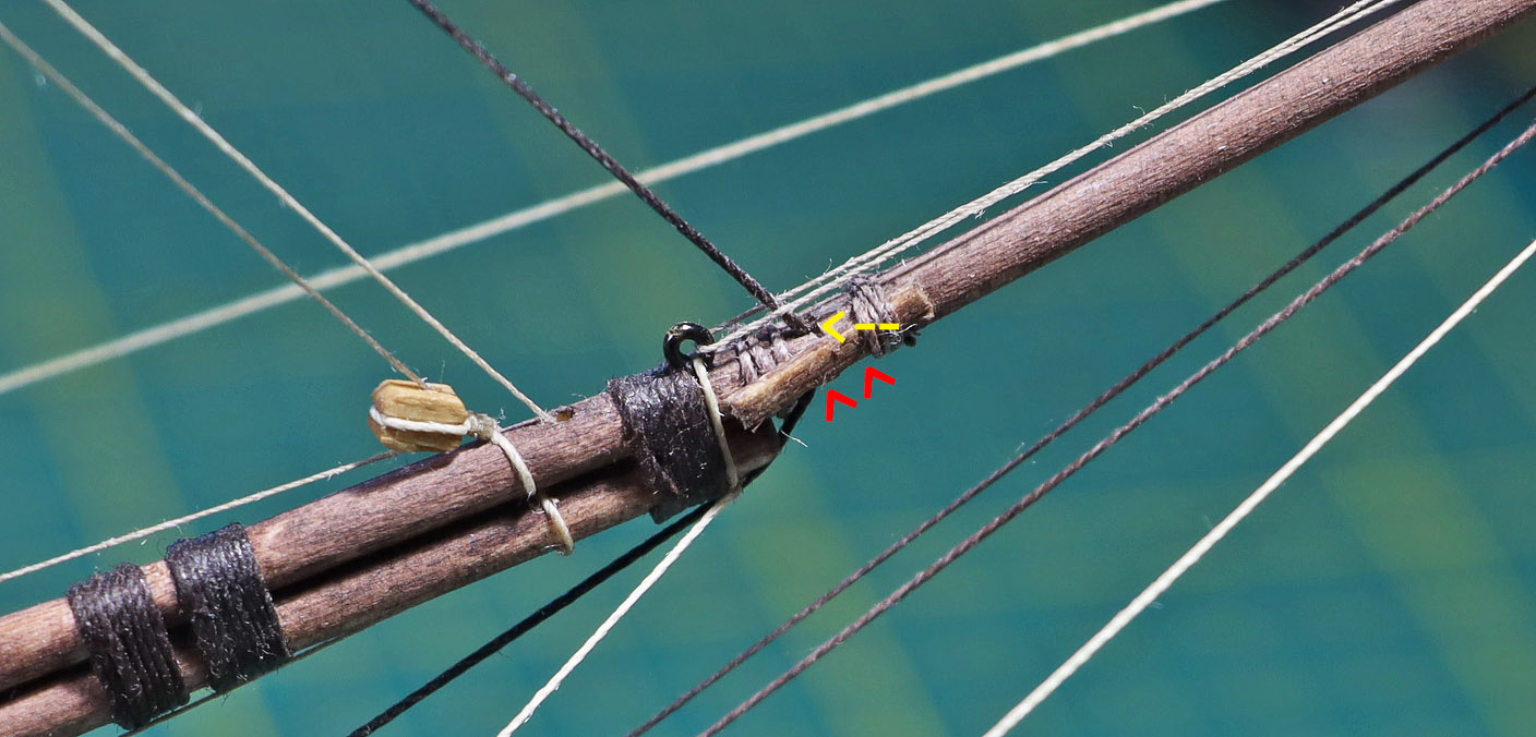

    De Beagle is gisteren avond weer terug gebracht en heeft helaas de geschiedenis lessen niet geheel zonder averij doorstaan. Het jaaghout is gebroken (dit is tijdens de reis naar Middelburg gebeurd) en het roer is van de sloep afgebroken. Dit laatste kan alleen maar een gevolg zijn van iemand met iets te losse handjes, maar goed, al met al was het een succes en het is wel te repareren.
    De breuk in het jaaghout,
    Ik heb er al twee stukjes hout langs gelegd, (boven de rode pijltjes te zien) die ik aan beide kanten voorzie van een klein bindsel omdat enkel wat houtlijm de schade niet gaat dekken. Bij de gele pijl is de breuk te zien, precies op de plek waar de bramstag door het jaaghout loopt middels een geboord gaatje, dus zowiezo eigenlijk al een zwakke plek. Het hele jaaghout vernieuwen is nogal een hele onderneming, dus ik probeer het eerst zo. Als er niemand meer aankomt blijft het goed zitten...:rolleyes:.
    het roer van de sloep heeft minder voeten in de aarde en is eenvoudig te verhelpen,

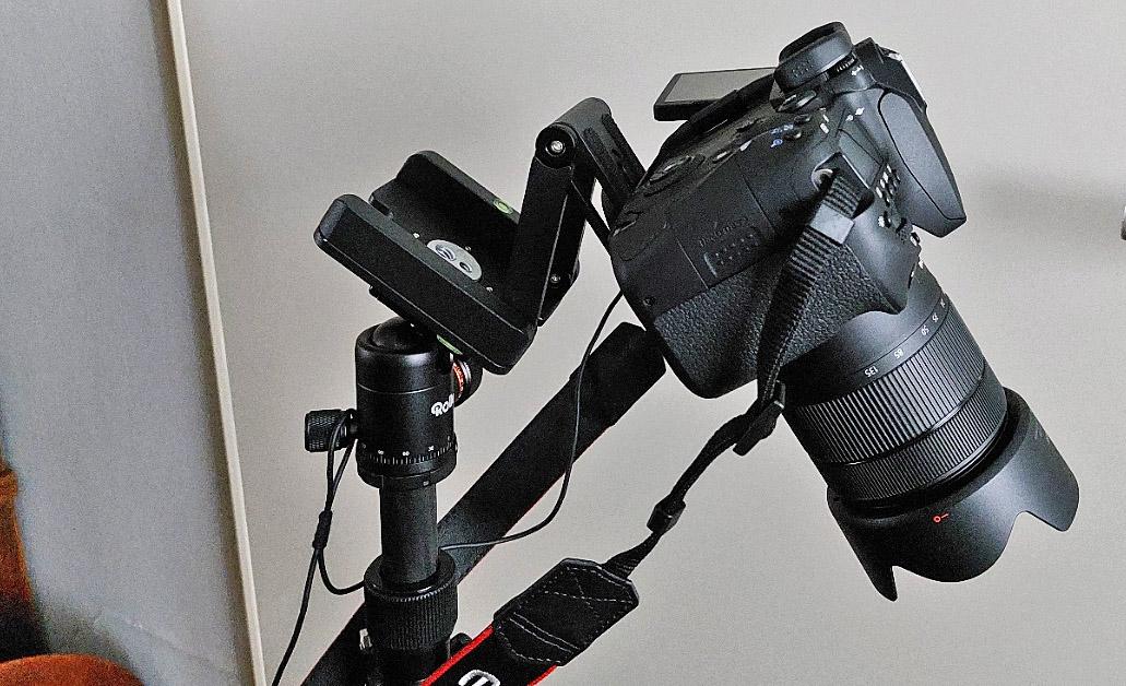

    De foto's maak ik in live vieuw met de camera op een Z-head waardoor ik met de afstand bediening super scherp kan stellen in iedere gewenste hoek,

    Enne ……. Top die camera opstelling op statief en afstandsbediening. Kan je met je gewenste scherpte-diepte werken ongeacht de sluitertijd.
    Gr. Peter
    pietsan vindt dit leuk.

    Dat klopt Peter, ideaal voor foto's in mijn 'fotogenieke' flatje ;)
