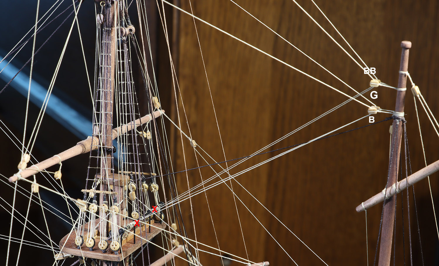

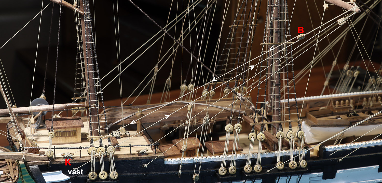

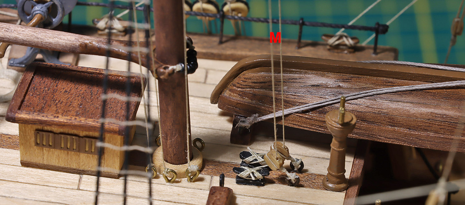

    Vandaag de brassen voor de ra's van de grote mast gezet, waarmee het optuigen van dit model helemaal gereed is;
    Op de foto: BB zijn de brassen van de bovenbramra, B de brassen van de bramra en M de brassen van de marsra, de laatste gaan via M1 naar het belegpunt aan dek,
    De brassen van de bram ra's gaan via geleide blokken boven en onder de G, die aan de top van de bezaan mast zijn vast gezet, naar de beleg punten op de grootmars (rode X)
    De brassen van de marsra zijn vast gezet onder aan de bezaan steng (rode pijl) en lopen via de brasblokken aan de marsra terug en gaan dan via de geleide blokken(G) naar het beleg punt aan dek. (> is het verloop van de brassen),
    Van de geleide blokken aan de bezaan steng gaan de brassen via een blokje aan dek naar de klamp(en) waar ze op belegd zijn
    En tenslotte de brassen van de grote ra, het vaste part is vast gezet aan een ring aan de scheepshuid, lopen dan via het brasblok (B) naar een klamp op het potdek waarop ze zijn belegd
    De tuigage is afgerond, rest nog het prepareren en afhangen van twee vlaggen en waarschijnlijk hang ik dan de laatste bij-boot die eerst aan dek lag aan de zichtkant (stuurboord i.v.m. het naam plaatje) aan de davits, die ik dan nog aan de scheepshuid moet monteren.
    Sommige lijnen zijn belegd op de grootmars, hetgeen eigenlijk niet helemaal juist is, maar wegens onbereikbaarheid heb ik hier en daar wat moeten schipperen met de belegpunten o_O

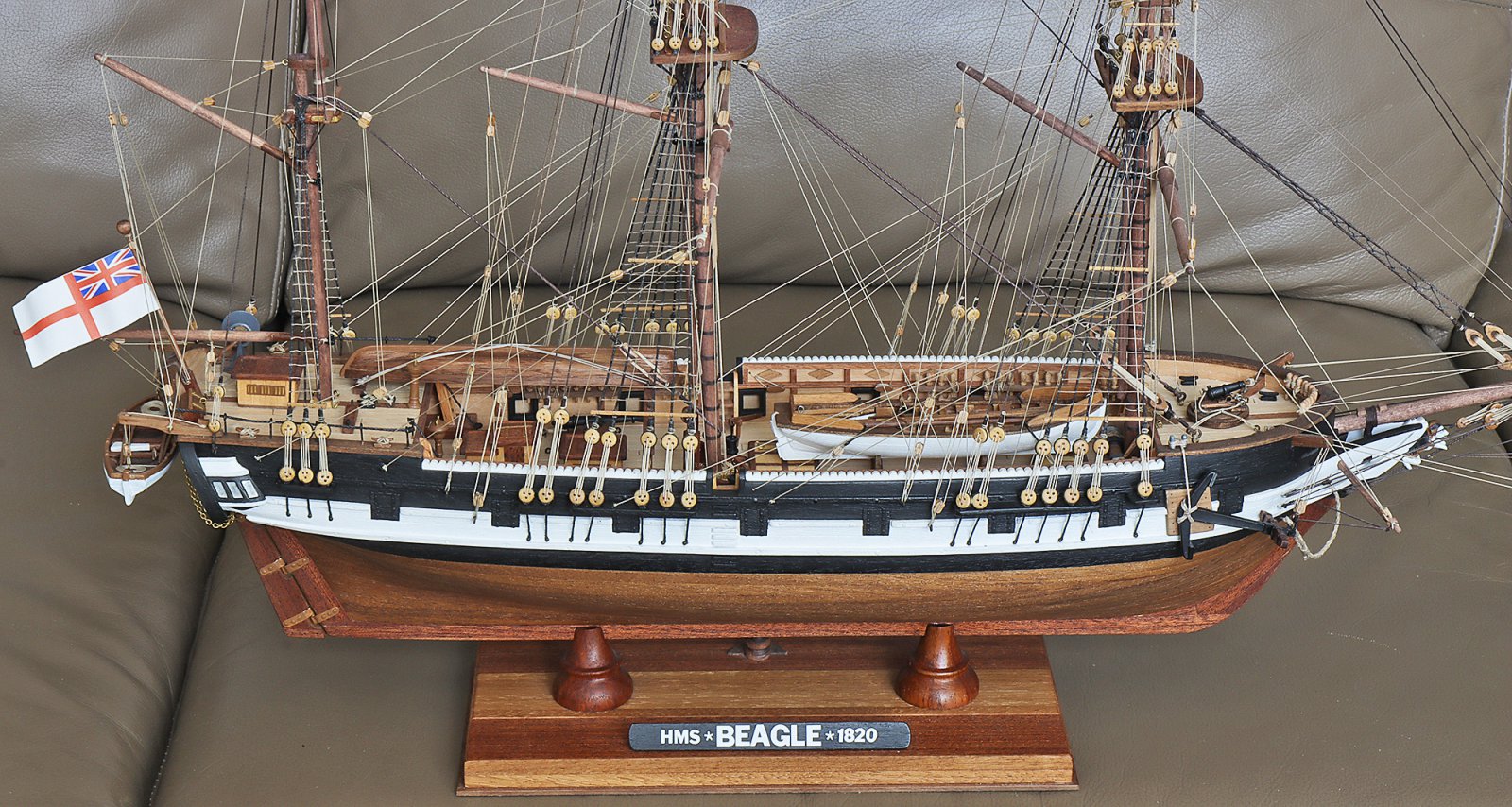

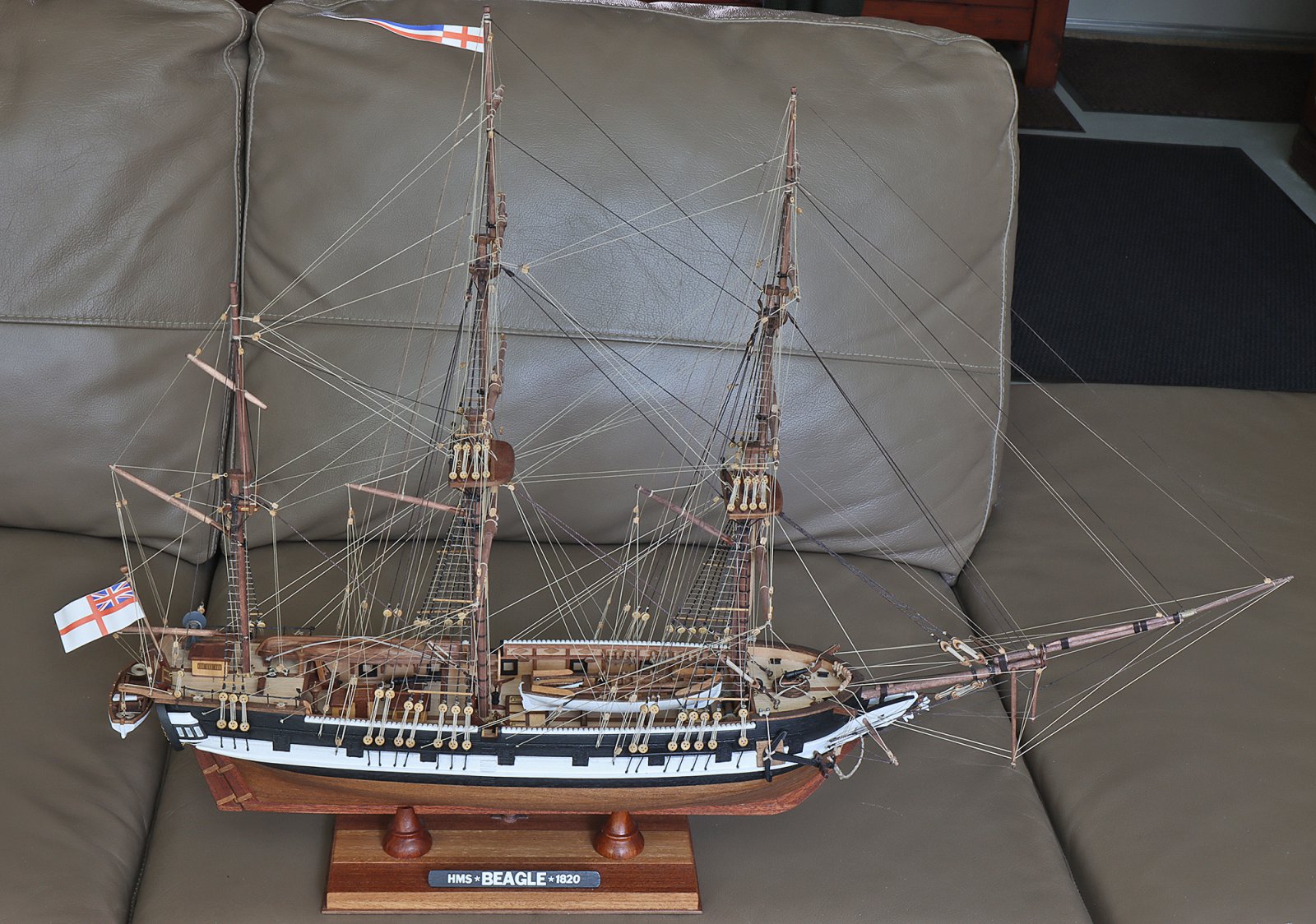

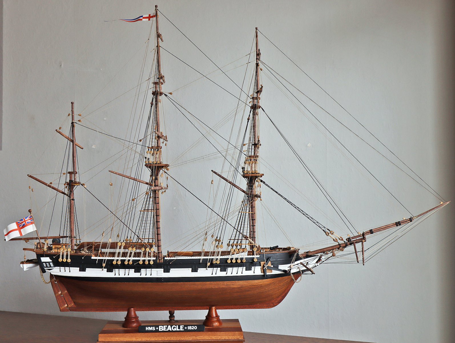

    Met het hijsen van de twee vlaggen, is de Beagle in feite afgebouwd. Als het eens uitkomt en het is mooi weer zal ik buiten wat foto's maken, geen beter licht dan daglicht of je moet een studio hebben, welke luxe ik niet heb (ook niet in de buurt). Dus hier een paar plaatjes, een tikkie onderbelicht want anders is de tuigage haast onzichtbaar;
    Ik heb het hele verslag nog eens doorgenomen en eigenlijk is het bouwen van zo'n scheepje een hele klus! De Beagle was mijn 16e houten scheepsmodel en zo als het er uit ziet ook het laatste hier op het forum :(. Misschien dat ik voor mezelf nog wel wat aanschaf omdat het bloed nu eenmaal kruipt waar het niet gaan kan, maar de druk die ik meestal wel voel op een forum die ga ik dus vermijden. En met druk bedoel ik eigenlijk het te lang doorgaan terwijl dat ten koste gaat van rugpijn e.d. Automatisch werk ik toch altijd te lang, dat heb ik nu met de laatste updates ook weer ervaren en daar dit dus zo goed als onvermijdelijk is zal ik moeten stoppen met mijn activiteiten hier op het forum.
    Ik blijf natuurlijk wel gewoon lid en de mensen volgen met hun fantastische prestaties hier, vooral de laatste tijd vind ik het niveau erg hoog en dat is heel mooi om te zien en dat wil ik dan ook absoluut niet missen.
    De boegspriet en de sloep komen later deze winter nog wel eens aan bod en dat zal ik dan ook nog laten zien, nu ff afkicken van het bouwen....;)

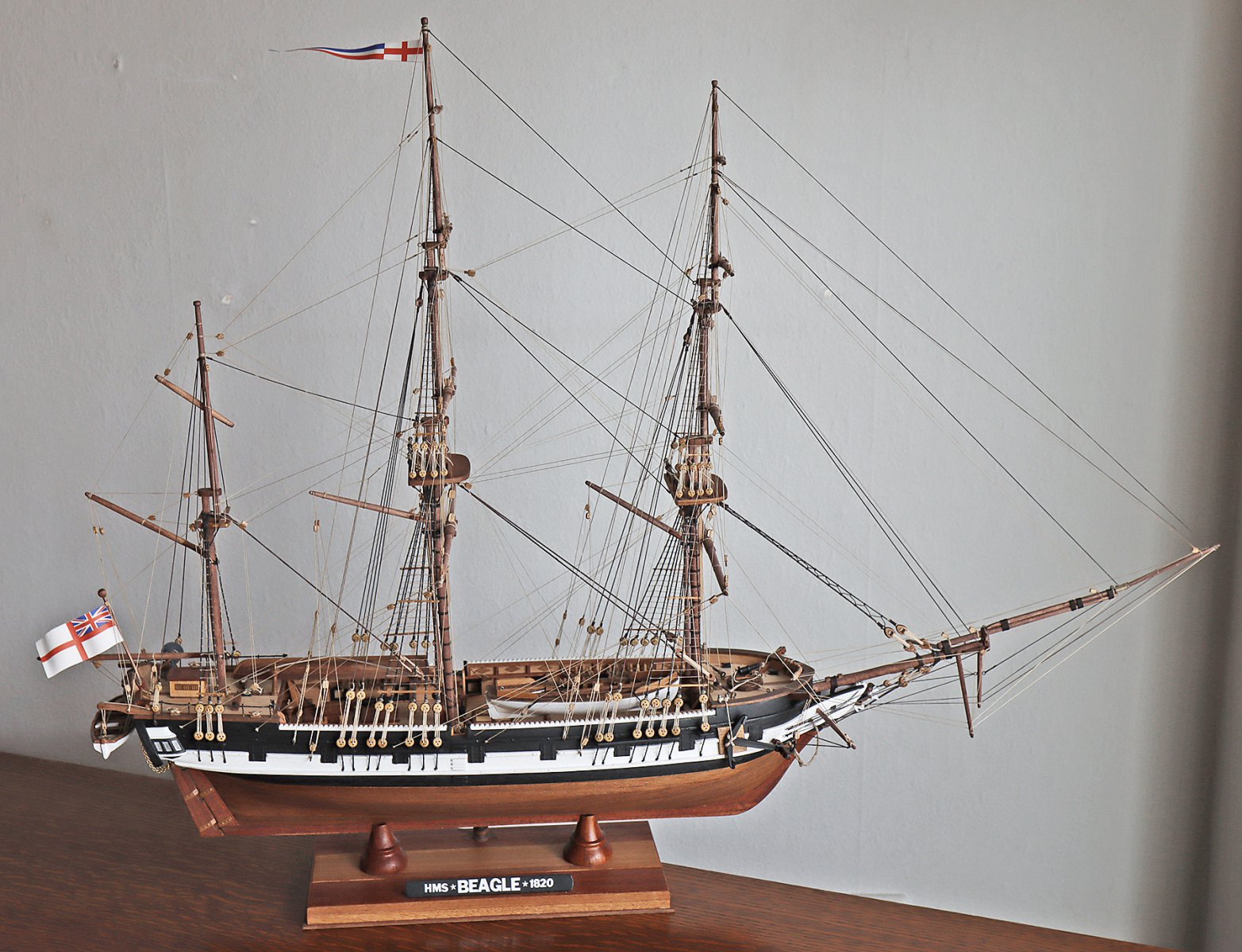

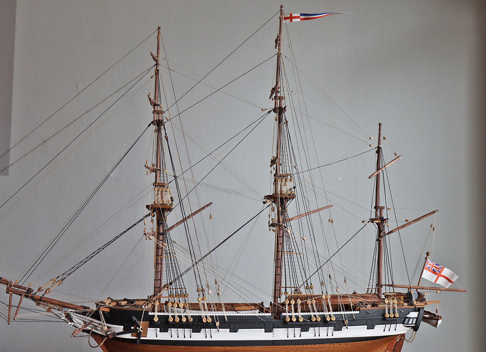

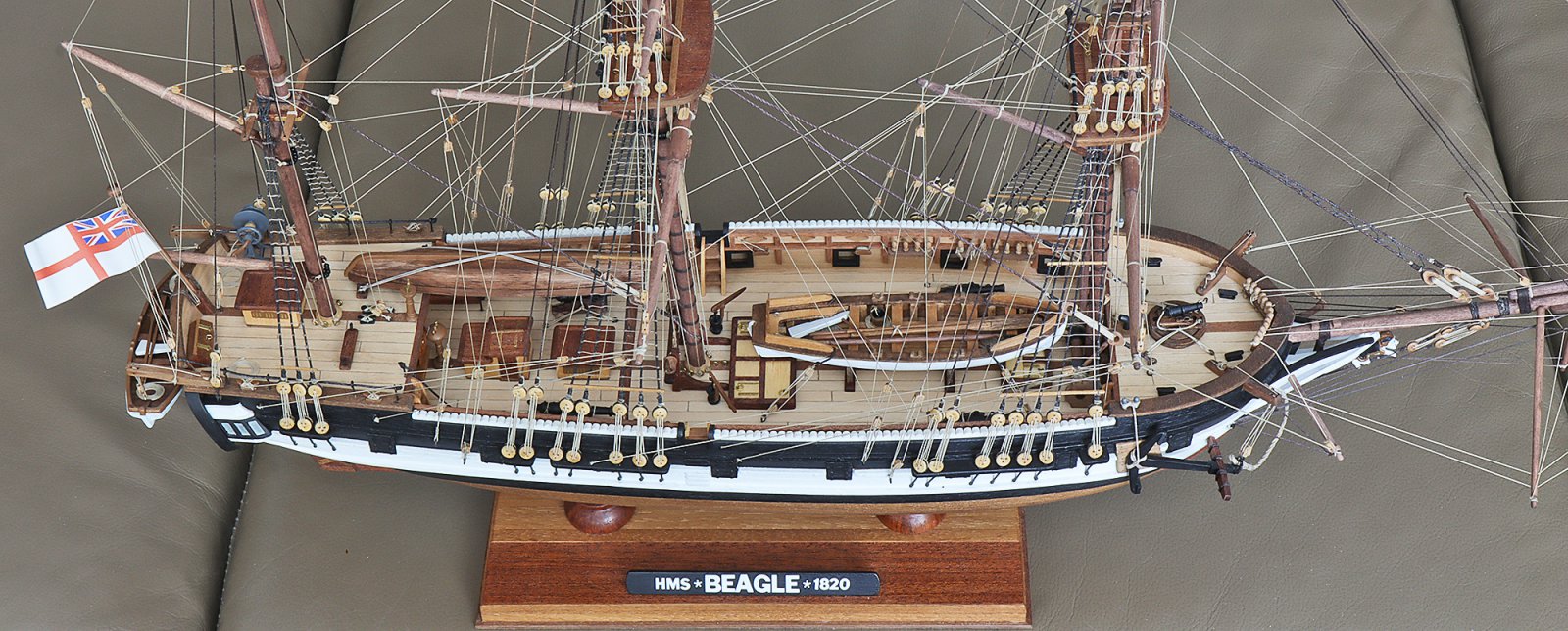

    Bedankt mensen voor de leuke berichten :thumbsup:. Er zit nog een subtiel foutje, wat ik en U waarschijnlijk ook, over het hoofd hebben gezien. De wimpel hangt nl. verkeerd omdat de rode baan boven moet :rolleyes:. Ik zal dat ter zijner tijd ook aanpassen. De laatste 3 foto's vind ik zelf een tikkie tegen vallen, dus heb ik 3 nieuwe foto's gemaakt, een stuk beter qua belichting en scherpte en met de grijze bank als achtergrond komt ook het tuigage wat beter in beeld;
    en een beetje zicht op alle dek details,

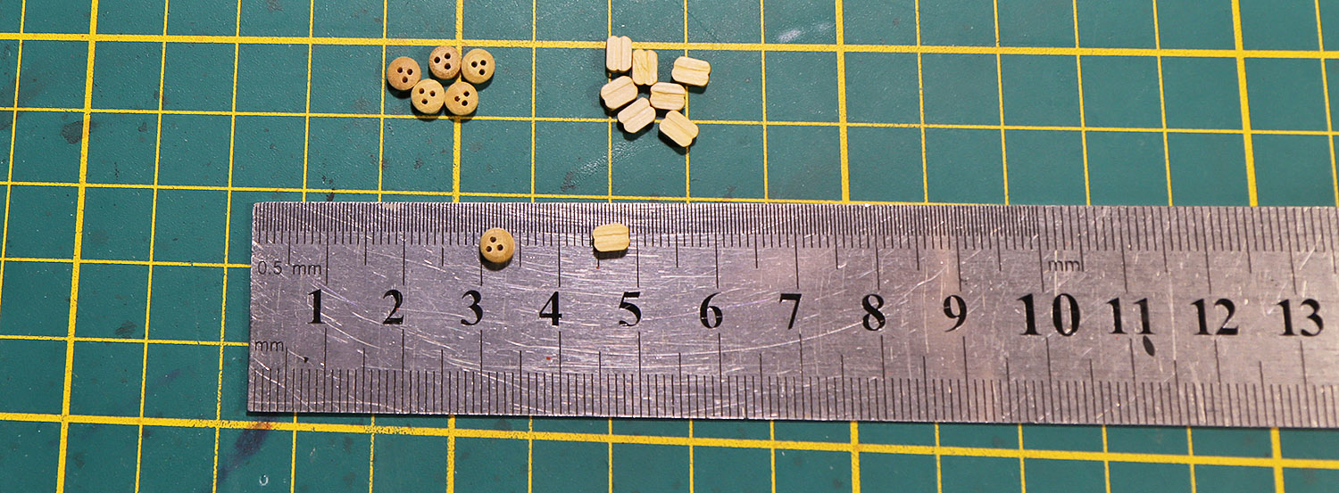

    Ik heb nogal een voorraad blokken liggen en met name de juffer- en de enkelschijf blokken van 4 mm zijn ruim aanwezig. Alhoewel ik ze niet allemaal kwijt wil, kan ik 50 juffers en 100 enkelschijf blokken eventueel wel missen. Dus als ik er iemand blij mee kan maken, laat het dan weten, dan stuur ik ze naar U toe.

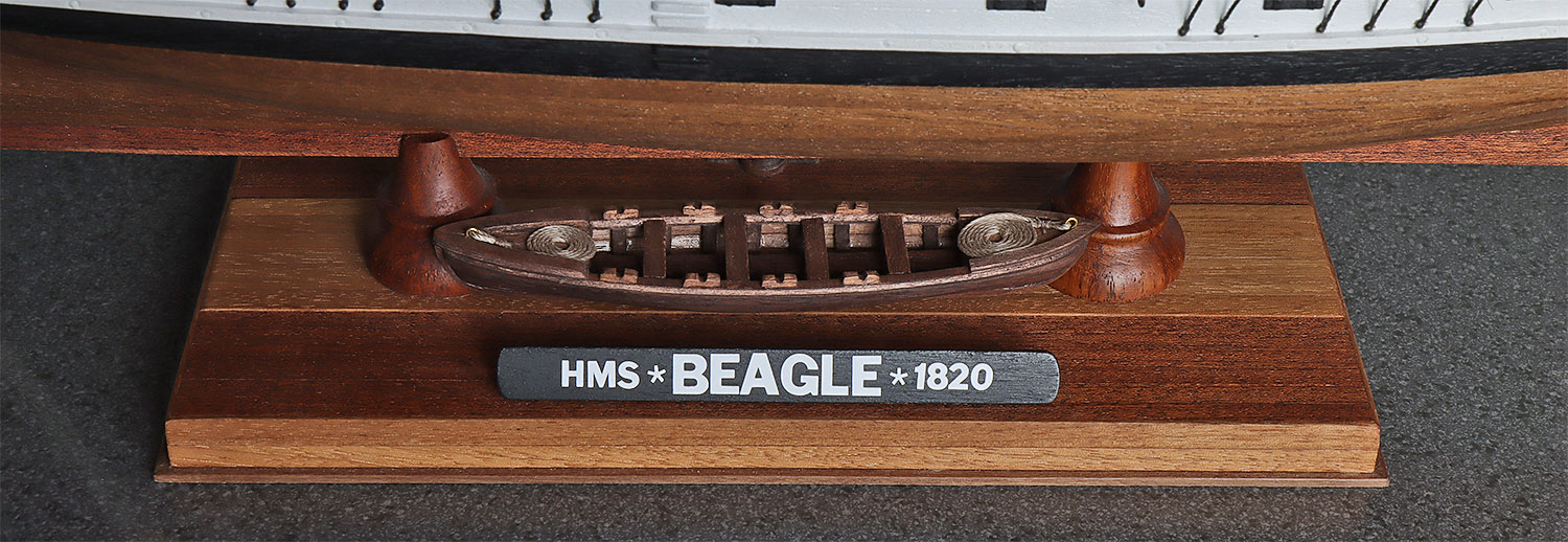

    De bijboot die ik aan SB van de boothouder heb gehaald i.v.m. het zicht op alle dek details, heb ik afgebouwd. De sloep bestond slechts uit de spanten en huidlatjes omdat deze toch op z'n kop aan dek kwam te liggen had het naar mijn mening weinig zin om ook het binnenwerk te bouwen. Dus ik heb er een vlonder (buikwegering) in gelegd, een voor- en achterplecht gemaakt, de dollen voor de riemen en de doften (zitplaatsen). Maar zoals aanvankelijk werd voorgesteld om de sloep in de davits te hangen, dat ga ik niet doen om verschillende redenen. Om de davits aan de scheepshuid te bevestigen nu het model helemaal is afgebouwd, heeft nogal wat voeten in de aarde en ook heb ik hier geen rekening mee gehouden met het tuigen omdat ik dit nooit van plan was. Om een lang verhaal in te korten, heb ik de sloep op de standaard gezet en dat vind je mooi of niet, kwestie van smaak denk ik, ik vind het zelf best wel aardig staan en hoef nu verder niets te slopen,
    Het bootje staat nog los, dus mocht ik er in de toekomst nog eens anders over denken dan kan dit nog, maar voorlopig hou ik het maar zo.
