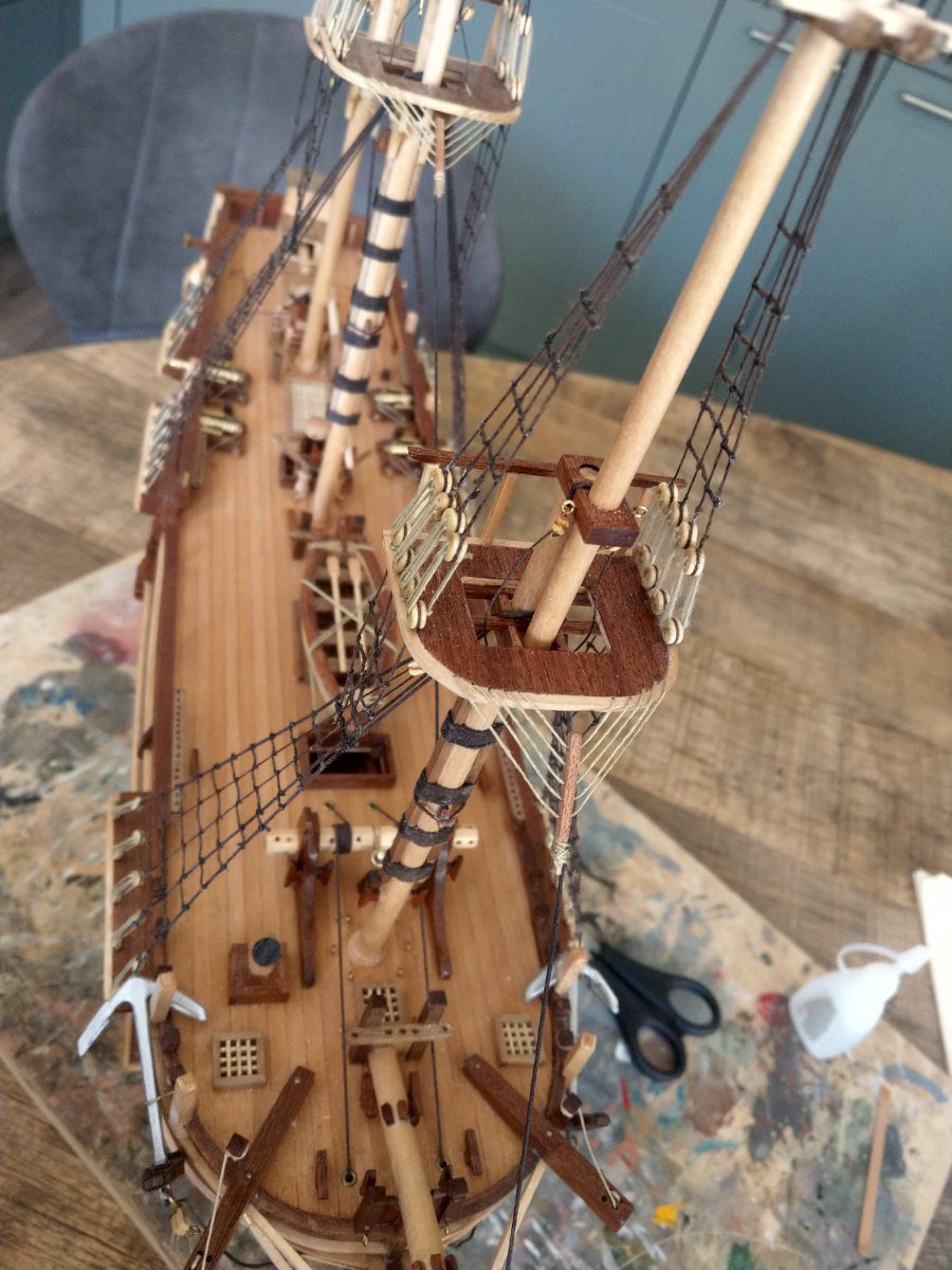

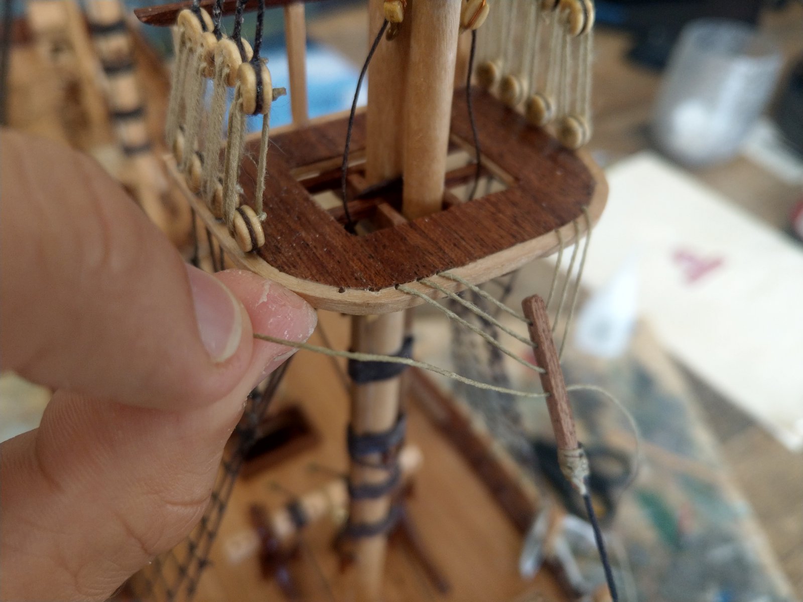

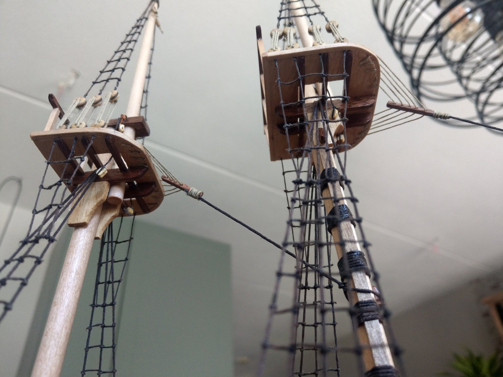

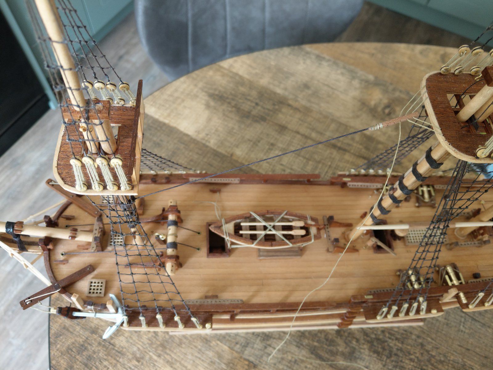

    We gaan weer verder met meters maken. Inmiddels zitten de spinnenkoppen er weer op!
    Een chaotisch 'spinnenweb' aan tuigage ligt in het verschiet. :)

    Berichten:

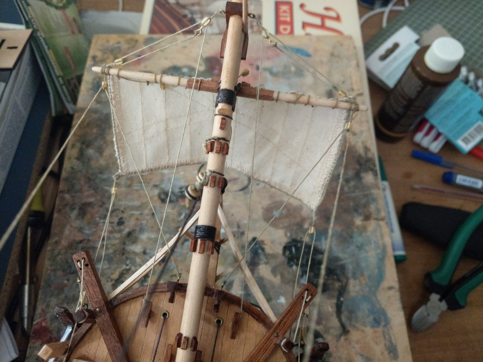

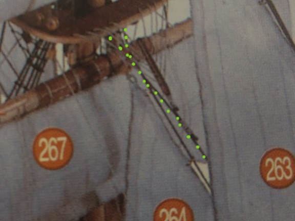

    Mooi dat je meedenkt!
    Als ik mijn handleiding en technische tekening goed lees lijkt het er echter wel op dat het op deze manier moet. Qua authenticiteit weet ik niet zozeer of het overeen zou komen met het echte model.

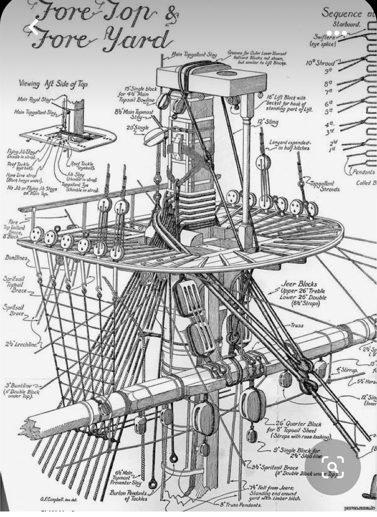

    Beetje moeilijk in die foto te zien, maar de stag loopt toch wel door en ik denk dat je de foto verkeerd hebt ingeschat.
    De groene stipjes geven de stag weer. Eronder loopt ook de lijn waarlangs het zeil loopt, die loopt in principe gelijk met de stag.
    Maar afgezien van jouw bouwtekening. De stag moet echt om de masttop liggen, zoals je in mijn verslag kan zien (link die ik eerder deelde)
    Daar kun je zien hoe hij hoort te lopen.

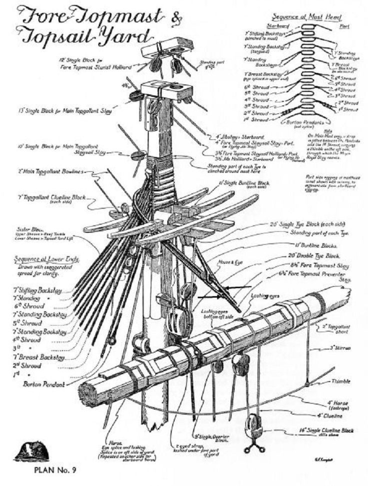

    Hieronder nog een tekening uit een oud tuigage boek wat het ook zo laat zien.
    Succes

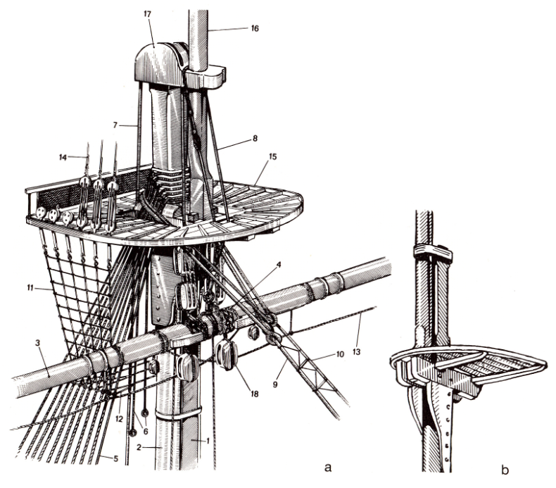

    Hier nog een mooie tekening

    Die is nog beter, die van mij laat een etage hoger zien. Maar zelfde principe

    Ah oké en de spinnenkop zoals afgebeeld dient waarvoor...?

    Om het zeil niet onder de mars en de onderliggende tuigage verstrikt te laten raken wanneer de ra naar beneden gebracht werd

    Er is wel een verschil. Op de laatste foto zie je een slingerstag tussen de stag en de hulpstag. Daar kan dan geen stagzeil langs lopen, Die heeft dan oook nog een stag nodig en die zie je niet. Het zou wel kunnen als er geen hulpstag is en dus ook geen slingerstag. Dit is hetzelfde probleem waar ik tegenaan liep bij mijn Bounty, die nu even "on hold" staat.
    McKay geeft een tekening waar het wel op te zien is.

    Redelijk verwarrend, maar begint te dagen.
    Voor nu ga ik mooi verder met mijn verkeerde interpretatie en zal dit zeker (proberen te) onthouden voor het volgende model. :yes:

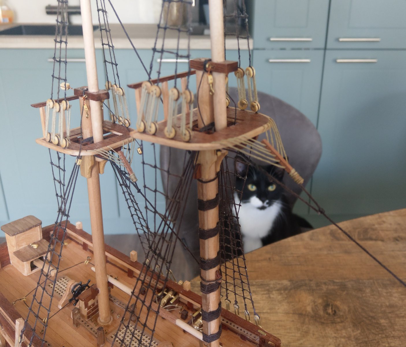

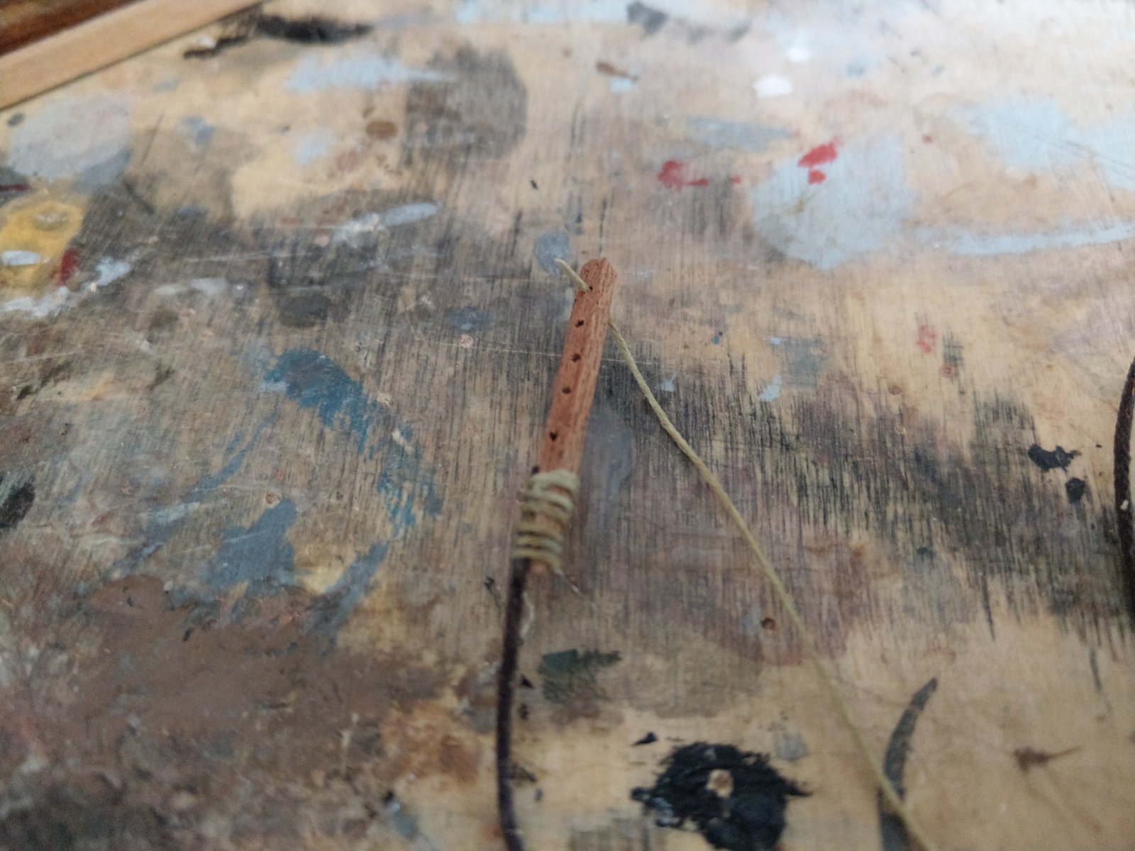

    Ik heb een kleine toevoeging gedaan om nog het effect van de stag die verbonden is aan de spinnekop te simuleren.

    Wauwww Velasque, ik vind em echt heel erg mooi worden, zie geen verschil met de echte boten die ik heb gezien in Harlingen :) met dat touwwerk en die knoopjes enzo, heel knap werk.

    Netjes opgelost...:thumbsup:

    Inderdaad goede oplossing zo

    Prima! Kleine aanpassing, veel realistischer beeld. Goed gedaan

    Dat is een mooie oplossing geworden Velasque, zo ziet het er een stuk beter uit. :rofl::rofl::rofl:

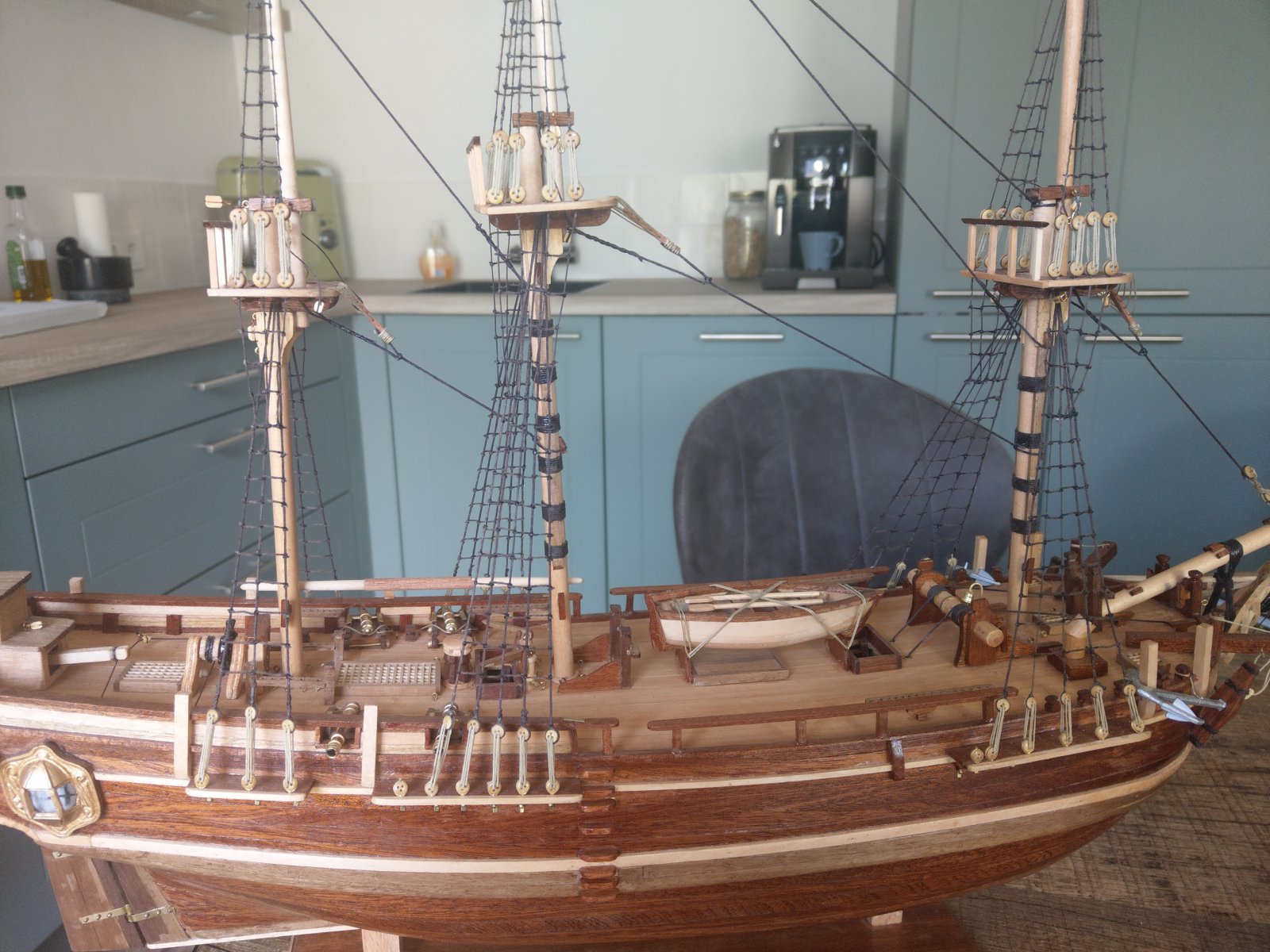

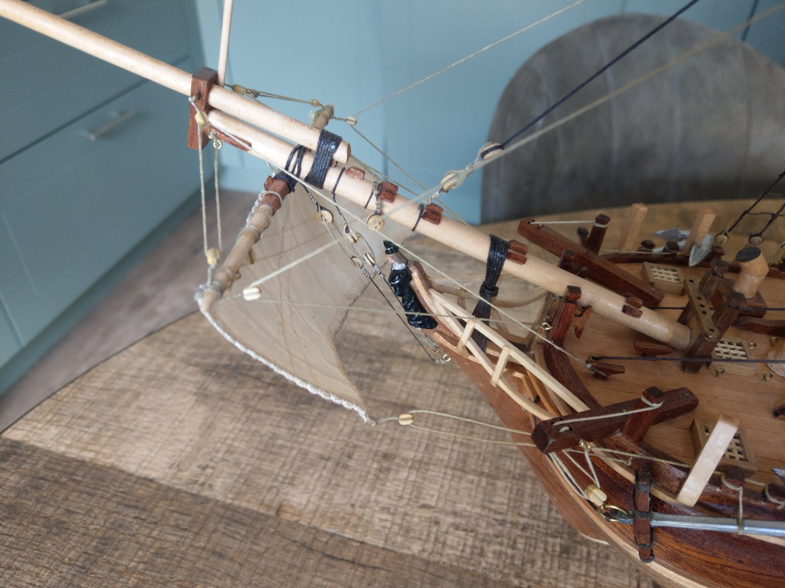

    Het eerste zeiltje op de Bounty is een feit. Altijd leuk om even te delen.:)
    Op naar de volgende zeilen en de laatste fase van deze bouw! :bye:

    Hij hangt mooi!

    Mooi Hoor, veel plezier met de rest van de zeilen :rofl::rofl:
