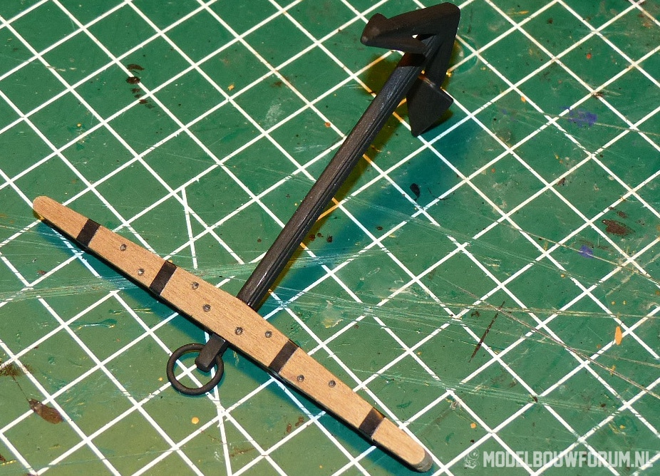

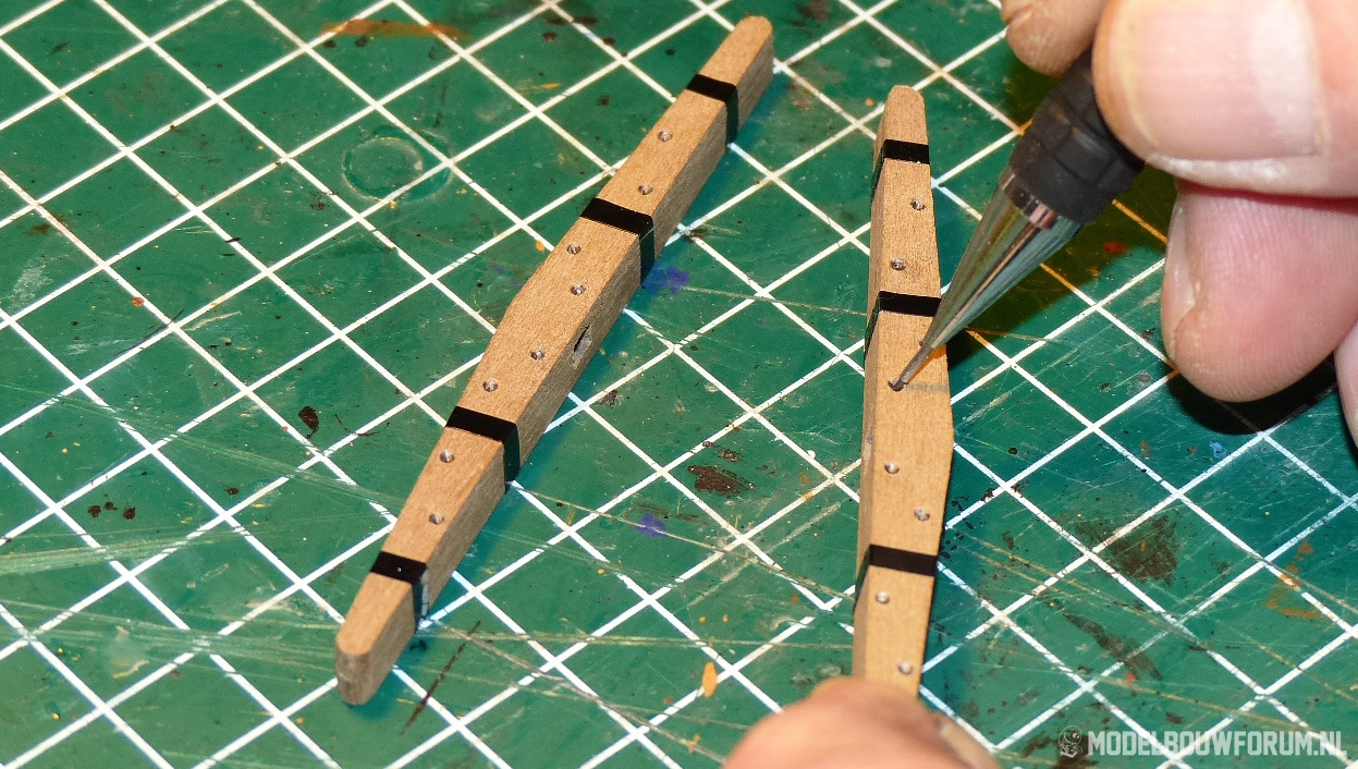

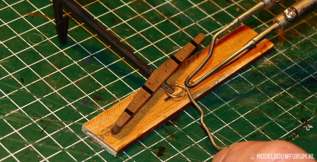

    constructie ankers,

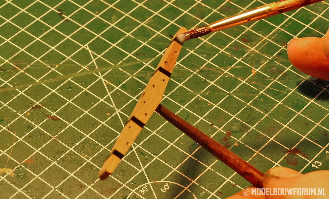

    De bouten in de ankerstok worden gesuggereerd met zwart potlood. Daar de ankers van de Diana ijzeren kuipbanden hadden, heb ik het touw vervangen door tape.
    De stok word twee keer gelakt met transparante lak, de lak zorgt er tevens voor dat de tape niet meer loskomt.
    [​IMG]
    de schacht word met zwarte grondverf voor behandeld.

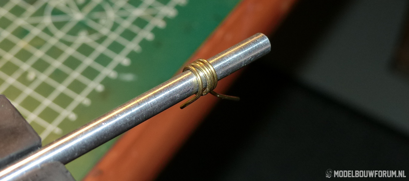

    Nadat de stok op de schacht is gelijmd, worden de ringen gemaakt.

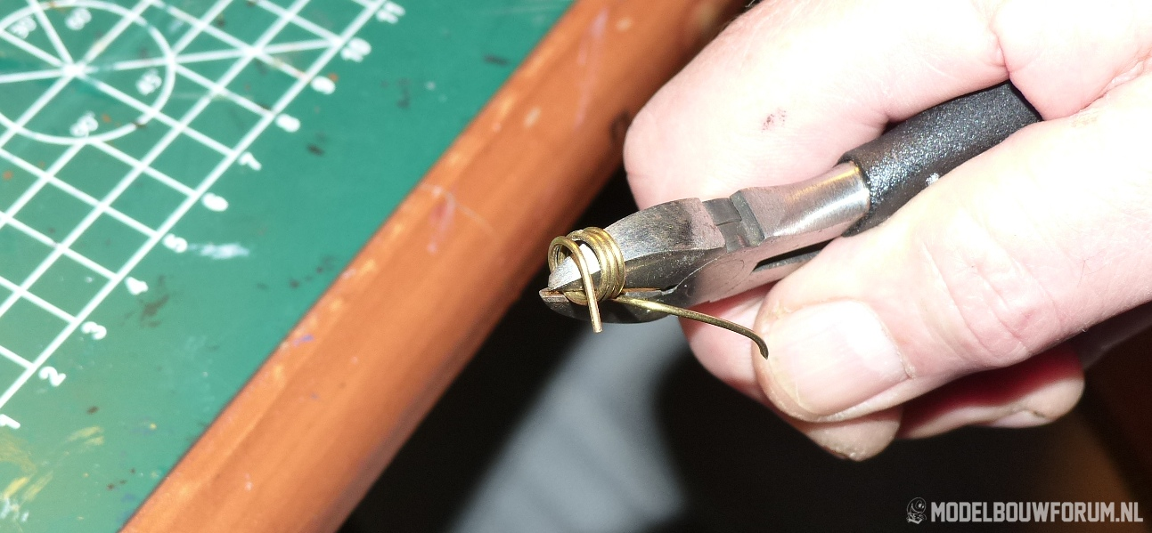

    De ringen worden gemaakt van 1mm dik messing draad, wat strak om een rond voorwerp met de juiste dikte word gewikkeld.
    Met één knip heb je nu een aantal ringen.
    [​IMG]
    De opening word dicht gesoldeerd.
    [​IMG]
    Nadat de kop van de schacht(en) en de ring(en) zijn gegrond word de schacht, kop en ring afgelakt met mat zwart nr 33 van humbrol.
    De ankers zijn gereed om aan de boeg te worden gehangen.

    Was je niet van plan de ringen nog eens met draad te omwinden? Of wordt het daar net allemaal te klein voor? Is natuurlijk wel een klein maar fijn detail!

    Dat was ik inderdaad van plan Hans, maar ik twijfel nu of het echt meerwaarde gaat geven aan het geheel. Het is een hoop gepriegel en gezien de zware ankertrossen die er aan komen gaat het misschien wel niet meer opvallen. Ik slaap er nog een nachtje op en beslis morgen.

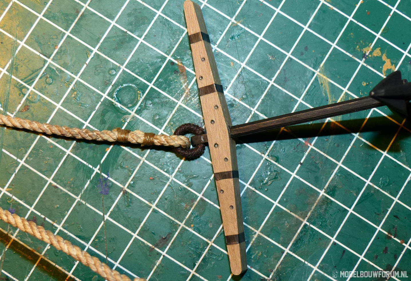

    Het aanbrengen van de windingen om dat oog geeft weldegelijk meerwaarde, zelfs als de knoop van het ankertouw er om zit.
    Dat is in deze schaal goed te doen.
    Maar er zitten bij jouw model ook geen windingen om het staande want, dus is de twijfel om dat bij de ankers te doen gerechtvaardigd

    Ik heb besloten om toch de ankerringen te bekleden, omdat het eigenlijk zo hoort,
    De ankertros die Caldercraft meelevert in de kit is 3 mm dik en smetteloos wit van kleur. Ik heb de trossen op kleur gebracht met Walnut wood stain van admiralty paints verdunt met 60% water

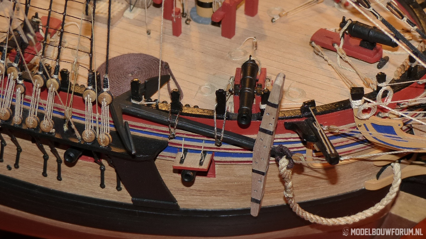

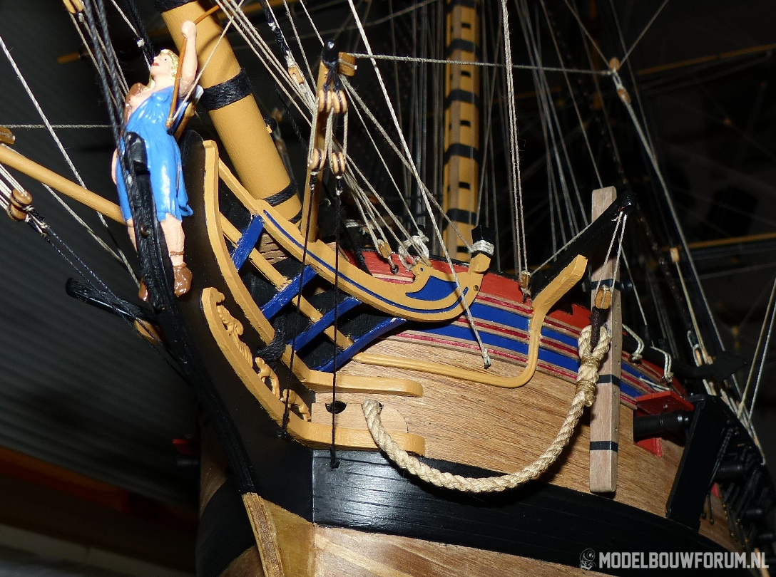

    Het 1e anker hangt aan de boeg, nog 3 te gaan.....

    Hoi Piet, Is die kraanbalk enkelbloks ingeschoren?
  11. pietsan
    pietsan Forum veteraan
    Lid geworden:
    10 dec 2011
    Berichten:
    8.345
    Locatie:
    Zeeuws-Vlaanderen
    Klopt Ron , maar is maar tijdelijk, er moet nog een extra ring onder de kraanbalk. ik wou maar ff zien hoe het eruit komt te zien. (ik dacht wel dat daar commentaar op zou komen)

    Ik vond hem daar al heel mooi hangen, maar ik begrijp hieruit dat er nog (een of meer ) blokken bijkomen?
    ( eigenlijk een domme vraag, want zo'n anker is volgens de wetten van de mechanica natuurlijk veel te zwaar voor één blok. )

    Normaal gezien zijn het drieschijfsblokken, maar gezien ik deze niet in mijn voorraad heb momenteel, pas ik het later aan. (moet ze eerst bestellen)

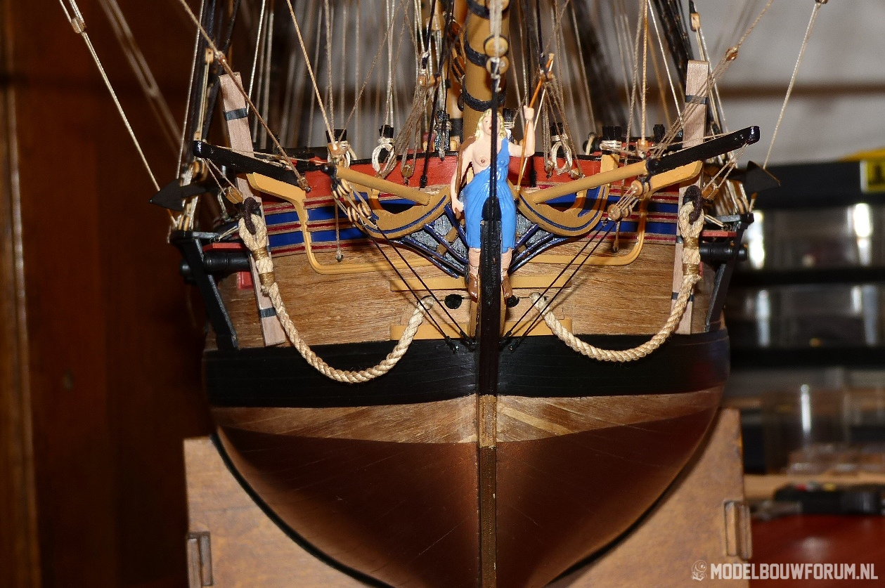

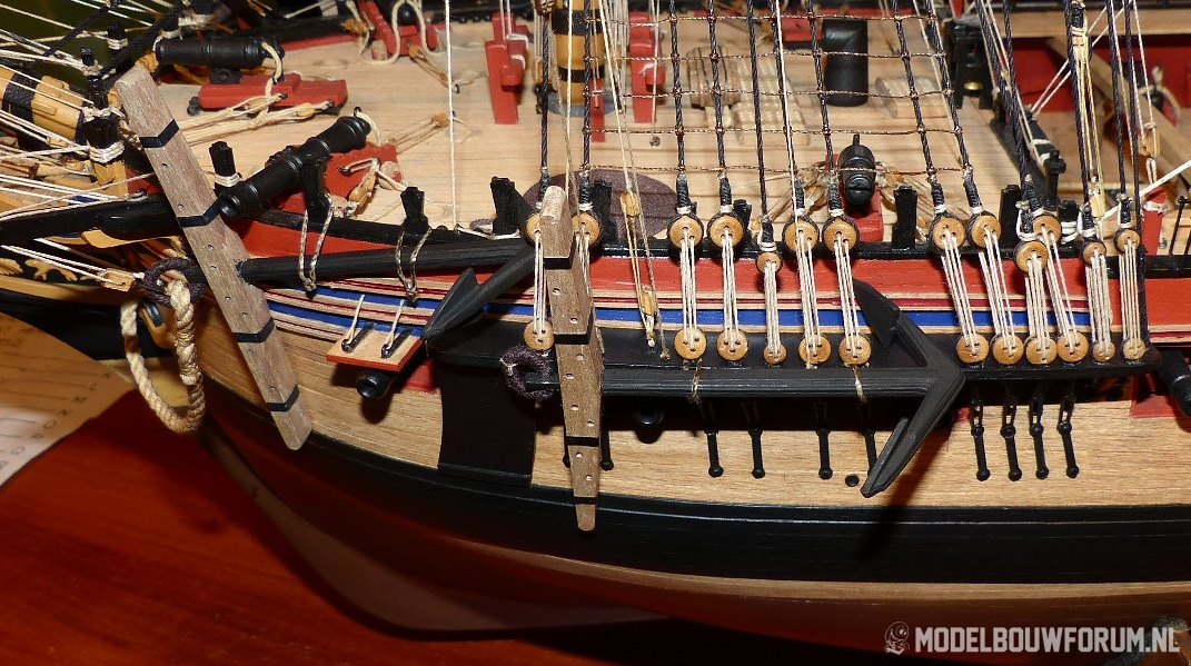

    ankers hangen aan de boeg, vandaag komen daar nog twee reserve ankers bij.
    De andere 2 ankers komen aan de fokkerusten.
    a3seidel en robertnl100 vinden dit leuk.

    De reserve ankers hangen aan de fokkerusten,

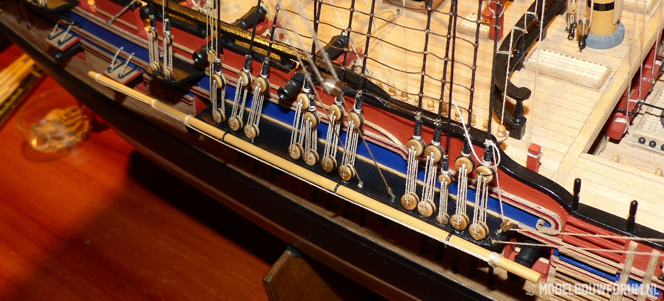

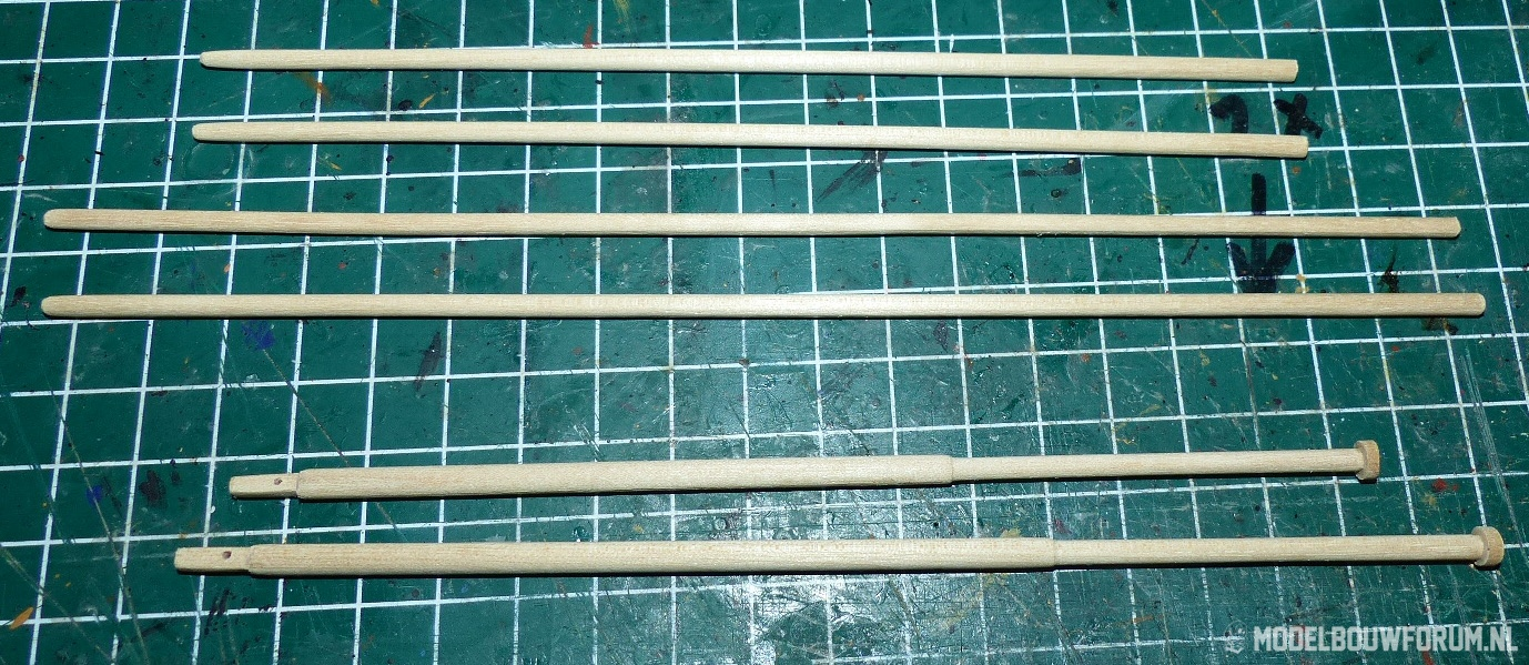

    Op de foto, de bakspieren of uithouders plus twee reserve bramstengen.
    De bakspieren voor de fokkemast komen samen met de stengen op de kuil en de uithouders voor de grotemast komen aan weerszijde aan de grootrusten te hangen.
    Na schilderen worden ze geplaatst.
  19. pietsan
    Lid geworden:
    10 dec 2011
    Berichten:
    8.345
    Locatie:
    Zeeuws-Vlaanderen
    De lijzeilen van fok en grootzeil, de zogenaamde onderlijzeilen, werden aan de onderkant op bepaalde afstand van de scheepshuid gehouden door de zogenaamde bakspieren, ook wel uithouders genoemd.
    De bakspier werd middels een haak (of zwanenhals) in een oogbout gezet aan de rust of scheepshuid (soms zat deze oogbout in het berghout). De bakspier werd door middel van twee lijnen vast gehouden, één naar achteren en één naar voren, deze lijnen heten de lijzeilwanten.
    Een 2e functie van de bakspier is de uithouder waar de sloepen aan vast werden gemaakt buitenboord, (alleen op oorlogschepen).
    Indien niet in gebruik werden de bakspieren van de grotemast aan de grootrusten vast gezet (meestal in daarvoor speciaal aanwezige beugels. De bakspieren voor de fokkemast werden op of in de kuil gestouwd.
    op de foto de bakspier (stuurboord) voor het onderlijzeil van het grootzeil.
