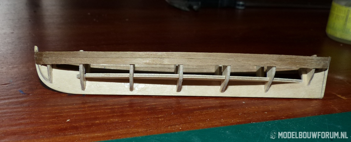

    De tuigage van de Diana is compleet. Tijdje niet gebouwd wegens andere bezigheden, maar nu bezig met de laatste lootjes, de bijboten.

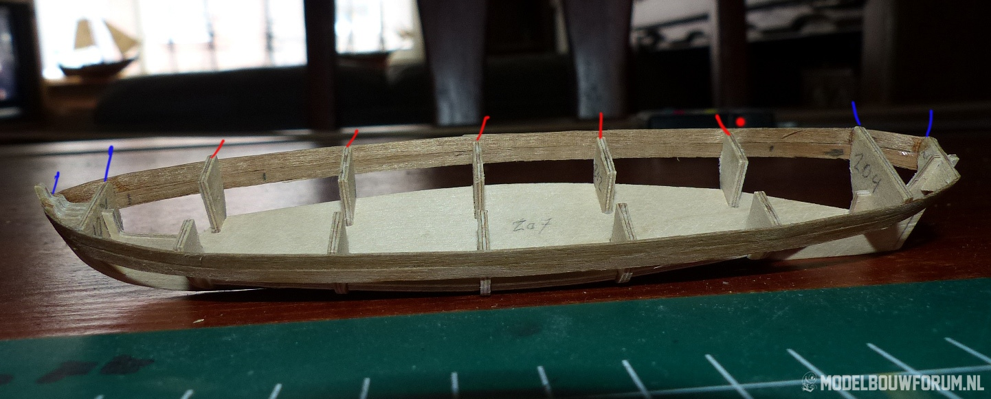

    De bootjes worden allebei voorzien van dubbele beplanking met latjes van 3 mm breed en 0,5 mm dik.
    Omdat de spanten straks na het beplanken verwijderd worden heb ik eens iets anders geprobeerd.
    De planken worden alleen achter en voor vast gelijmd (blauwe lijntjes) en niet aan de spanten met de rode lijntjes zodat het verwijderen straks een stuk makkelijker gaat. De latjes worden wel onderling verlijmt!
    De 1e lat is op deze manier zeker niet makkelijk aan te brengen, maar als deze eenmaal zit gaat de rest een stuk makkelijker en hoef je niet echt te gaan slopen om de spanten te verwijderen.
    (op de foto de 32 ft Pinnace)

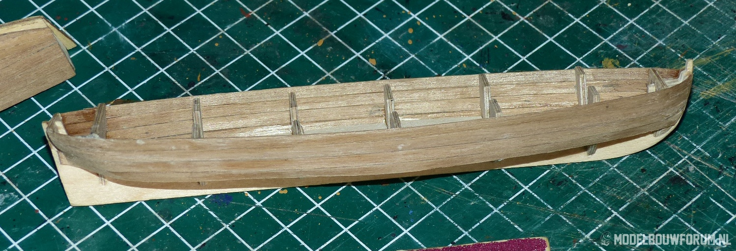

    De 1e beplanking van de 26 ft Launch is inmiddels gereed. Tevens is de kiel aangebracht.

    Gaat de valse kiel er ook weer uit Piet, of heb je na demontage twee boothelften die je daarna tegen de echte kiel aanplakt??

    De valse kiel en dek blijven gewoon zitten, er word na beplanking een extra kiel aan gelijmd en het valse dek word beplankt. De spanten (vals) worden er uitgehaald boven het valse dek. Ik weet niet of ik dit goed uitleg, maar als je wat geduld hebt, dan zie je het vanzelf voorbij komen.

    Goed uitgelegd Piet, ik snap het. Vandaar dat je op die vier blauwe pijlen wel lijmt.

    Ik heb, toen ik de walvissloep gemaakt heb, voor de zekerheid de spanten met de "RODE" pijl, voor het aanbrengen van de huidplanken, nog extra afgeplakt met cellotape om te voorkomen dat het minieme beetje lijm die de onderlinge huidplanken bijeenhouden, alsnog aan de "valse" spanten zouden kunnen plakken.

    Eigenlijk ook wel een goed idee Adri, daar had ik nog niet aan gedacht, maar op deze manier gaat het ook wel goed komen. Bedankt voor de info.

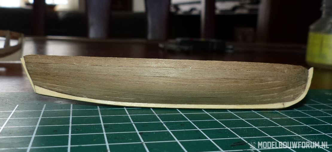

    De pinnace word nog steeds voor de 1e keer beplankt en aan weerszijde zitten er 4 plankjes aan,

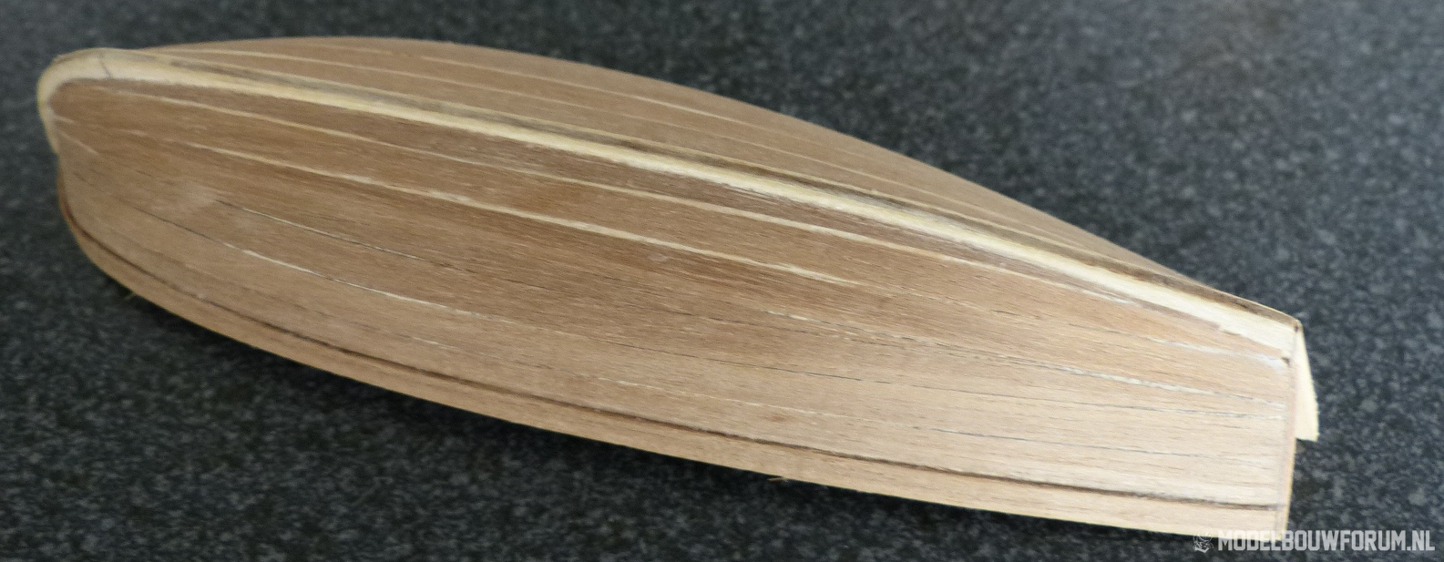

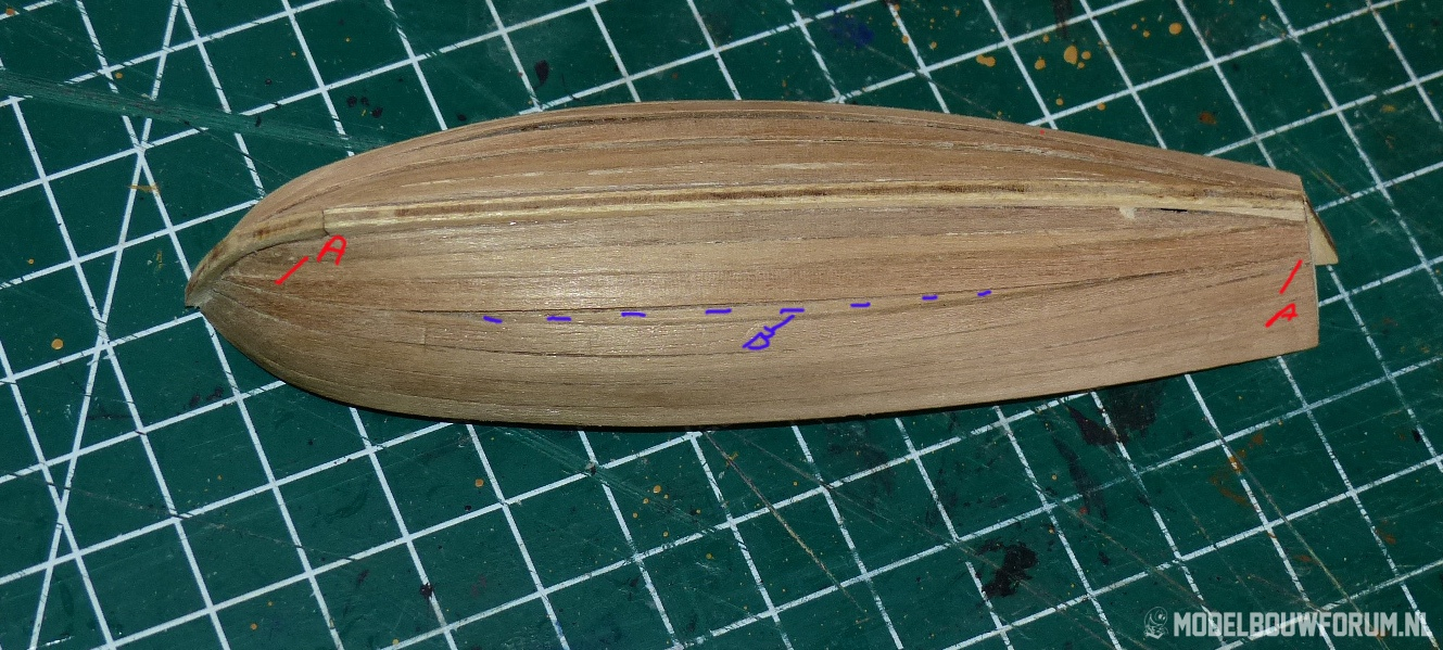

    De launch is bijna klaar wat de 2e keer beplanken betreft. Ook hier ontkom je niet net als bij je model om te verjongen.
    Daar de plankjes erg dun zijn kun je ze misschien wat geforceerd aanbrengen zonder te verjongen, maar daar de buitenkant (huid) wit word geschilderd later doe ik het maar zo.
    B (blauw) extra latje wegens torderen. A (rood) verjongen bij boeg en achtersteven.

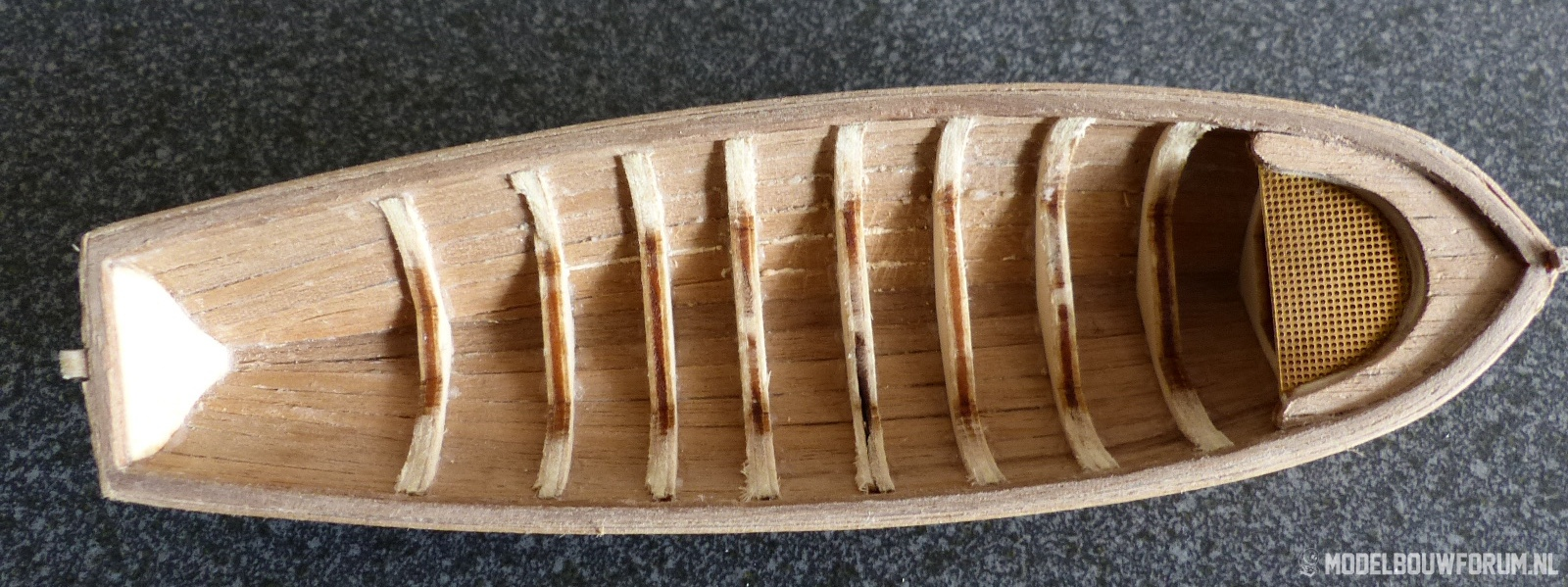

    de Launch is inmiddels 2 maal beplankt.
    tussen de laatste latjes heb ik wat plamuur gebruikt omdat er kleine kiertjes in zaten. Daar het onderwaterscheepje wit word geschilderd is dit geen probleem. tevens het dolboord aangebracht.
