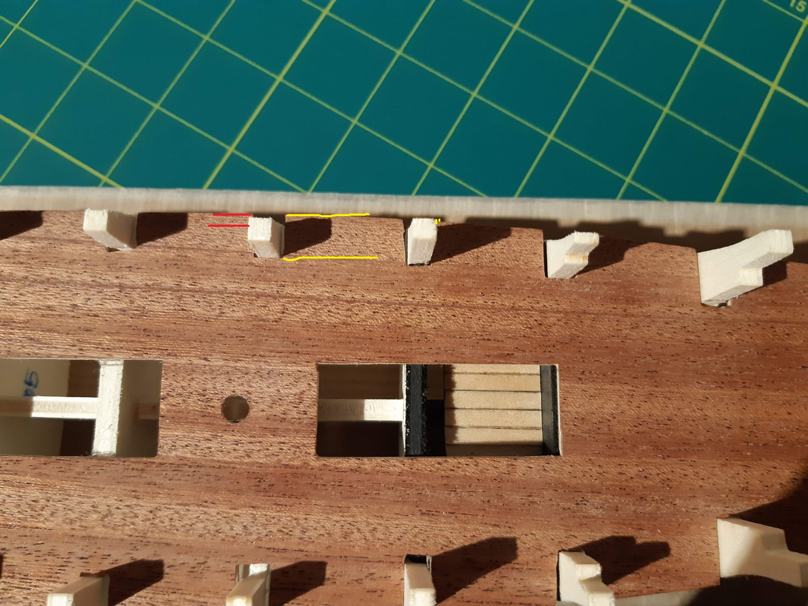

    Ik wil je niet ontmoedigen maar de triplex spanten zijn die niet veels te breed?
    Je hebt vlijtig gevijld maar volgens mij is in rood straks zo de huiddikte en jij hebt nu zoals in geel.
    Of begrijp ik er niks van?? Kan ook prima zijn.

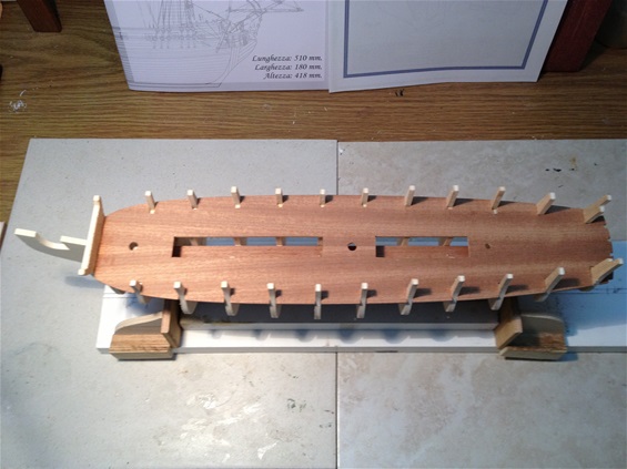

    Ik heb het de dek rand nog niet gelijk geschuurd met de triplex spanten. Dat moet nog gebeuren. Ik heb alleen al zoveel moeten vijlen om het dek in deze positie te krijgen. Sommige van die voor gedrukte gaten zaten gewoon helemaal scheef, zelfs niet gelijk aan beide kanten... De spanten zijn erg dik in verhouding tot het schip. Volgens mij is de bedoeling dat ik de huidplanken op elkaar lijm en tegen de metalen kanonpoorten aan (meegeleverd in de kit) en niet vast maken aan die binnenste spanten. Volgens mij moeten die later weg gehaald worden. Ik zag iemand dat doen in een verslag van een schip van Corel dat hier erg op lijkt. Daarna een beplanking aan de binnenkant van de verschansing aanbrengen. Anders wordt e.e.a. ook veel te dik. In de tekeningen verdwijnen die spanten ook plotseling, hoewel er niets over wordt aangegeven in de tekst. Overigens, als ik terug reken naar de schaal van het schip is heel veel hout te dik en te breed. Tja, roeien met de riemen die je hebt denk ik.

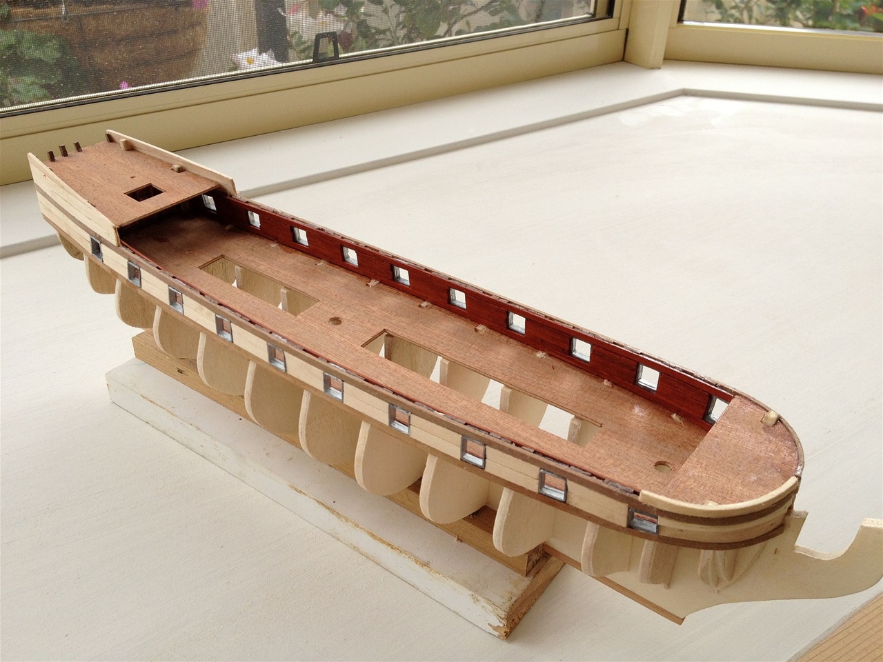

    Kijk hier is een foto van het schip (greyhound van Corel) die ik bedoel:
    hier zijn de spanten weg:
    Wel raar hè?

    Bij de Kolderstok modellen gaat dit ook zo. De spanten moeten redelijk dik en stevig zijn om wat vlees te hebben bij het beplanken (en dan nog breekt er wel eens wat af).
    Wanneer de huid er dan tegenaan zit breek je de multiplex spanten weg, beplank je het dek door tot aan de huid en breng je later een tweede binnenhuid aan.

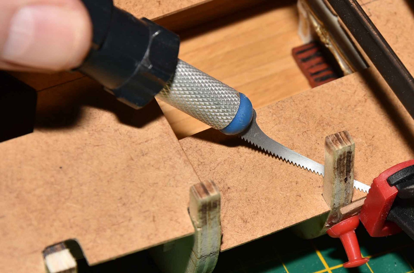

    een zaagje dat flexibel genoeg is om te kunnen buigen.
    Die kun je plat op het dek buigen en dan rustig zagen
    Flying Scotsman en Peter. vinden dit leuk.
  9. *Hans*
    6.842
    Er zijn kleine zaagjes in de handel ( :rolleyes: )
    Ik gebruik zelf ook vaak een kopkniptangetje.

    Het is een setje van zaagjes, deze flexibele werkt voor de spanten ideaal (let wel op, het uiteinde kan gaan krassen op het bestaande dek ....)
    Het wat na snijden met een scalper/hobbymesje is wel nodig om het goed vlak te krijgen.

    Ik heb nog wel een fotootje van een flexibel zaagje, daar zijn al heel wat spantkoppen mee verwijderd, ik weet echter niet meer waar ik dat ooit heb aangeschaft....
